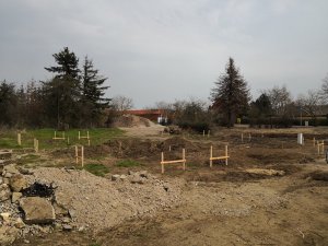

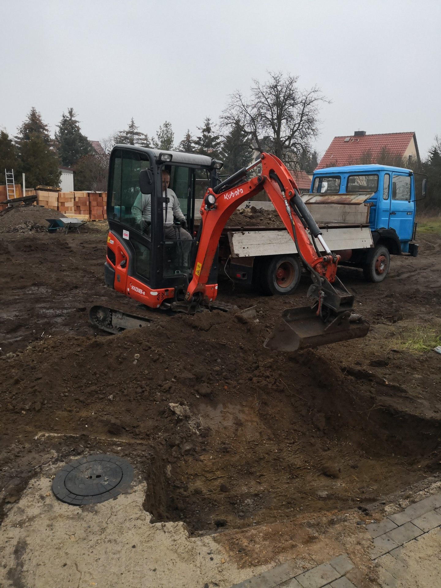

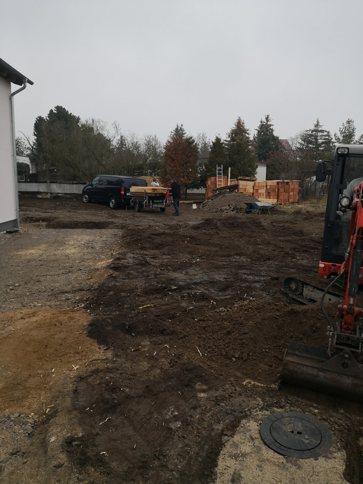

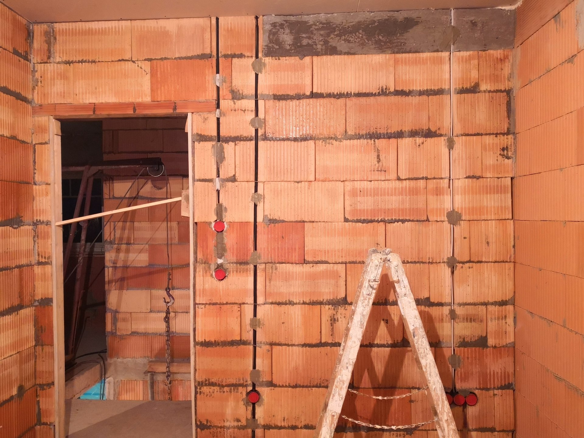

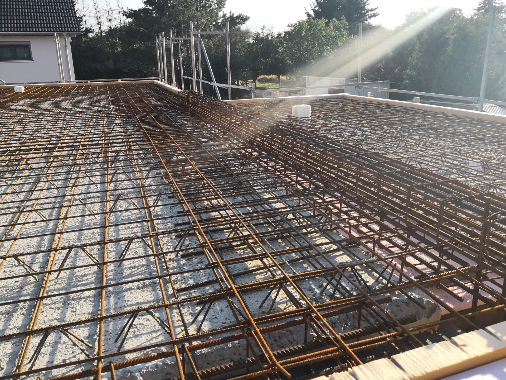

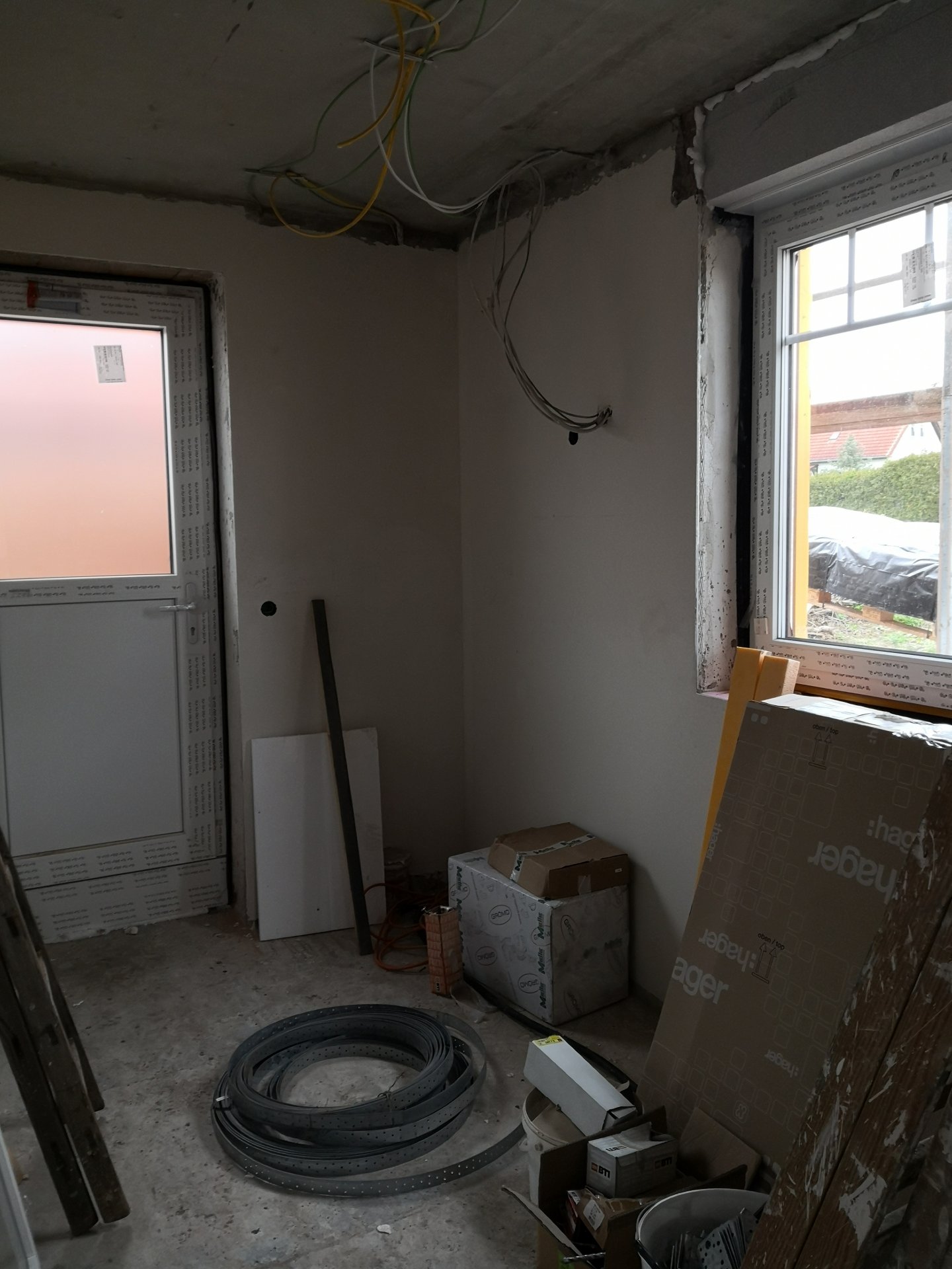

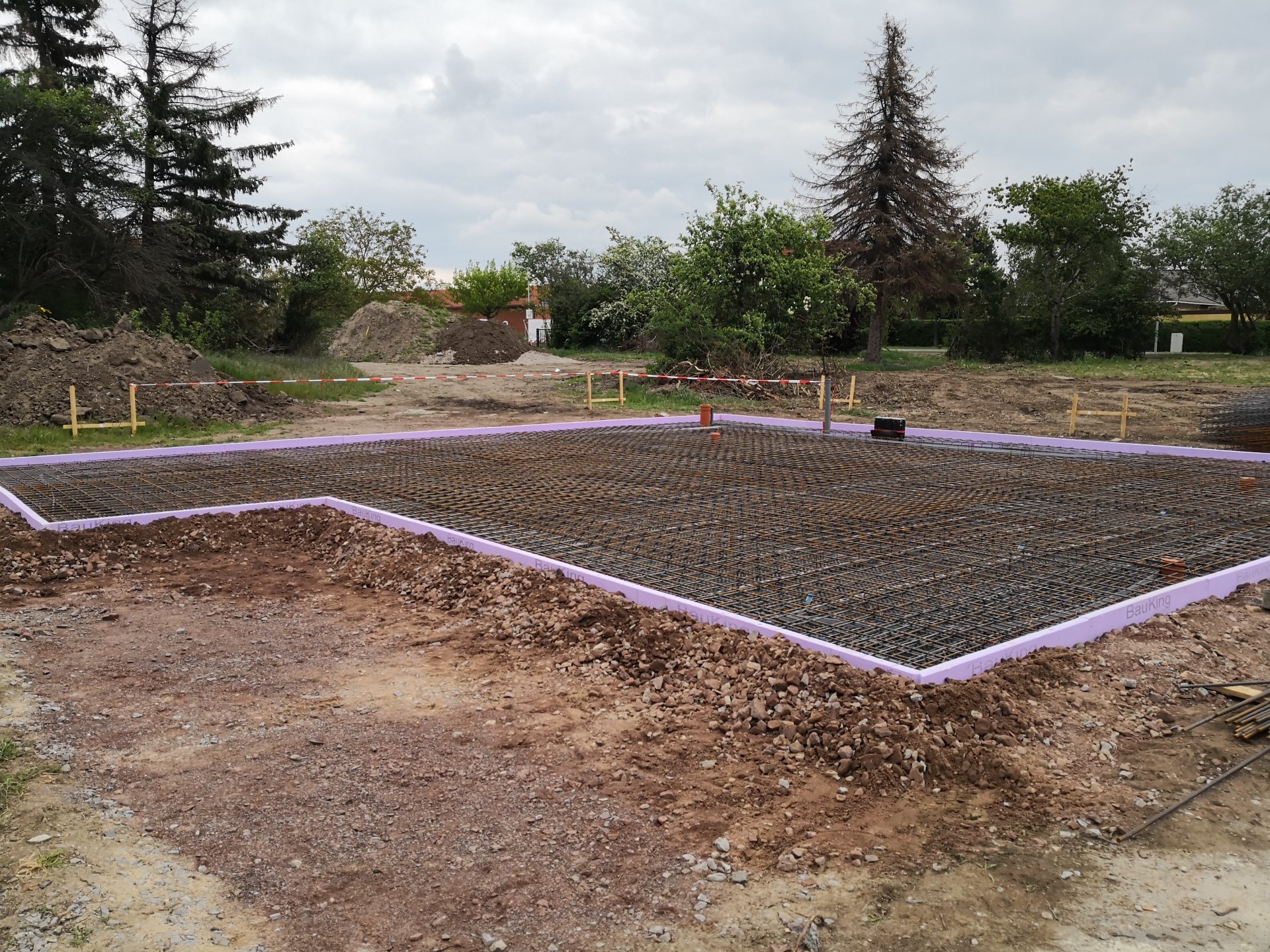

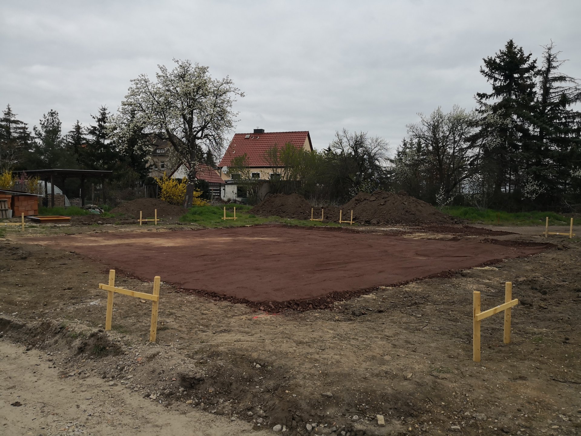

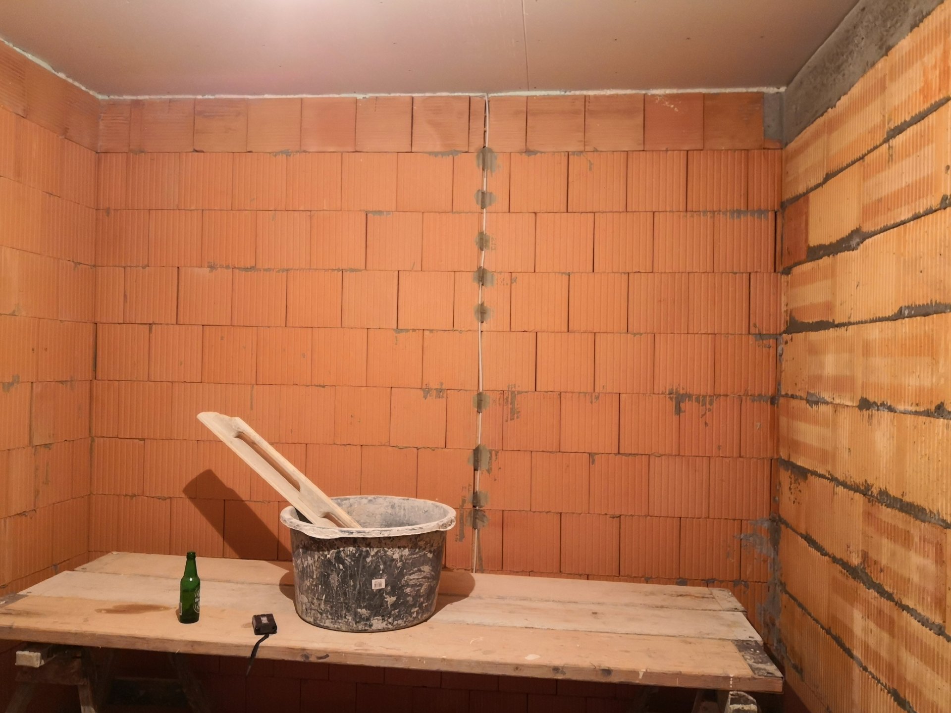

    So nun zum Ablauf des Hausbaus:

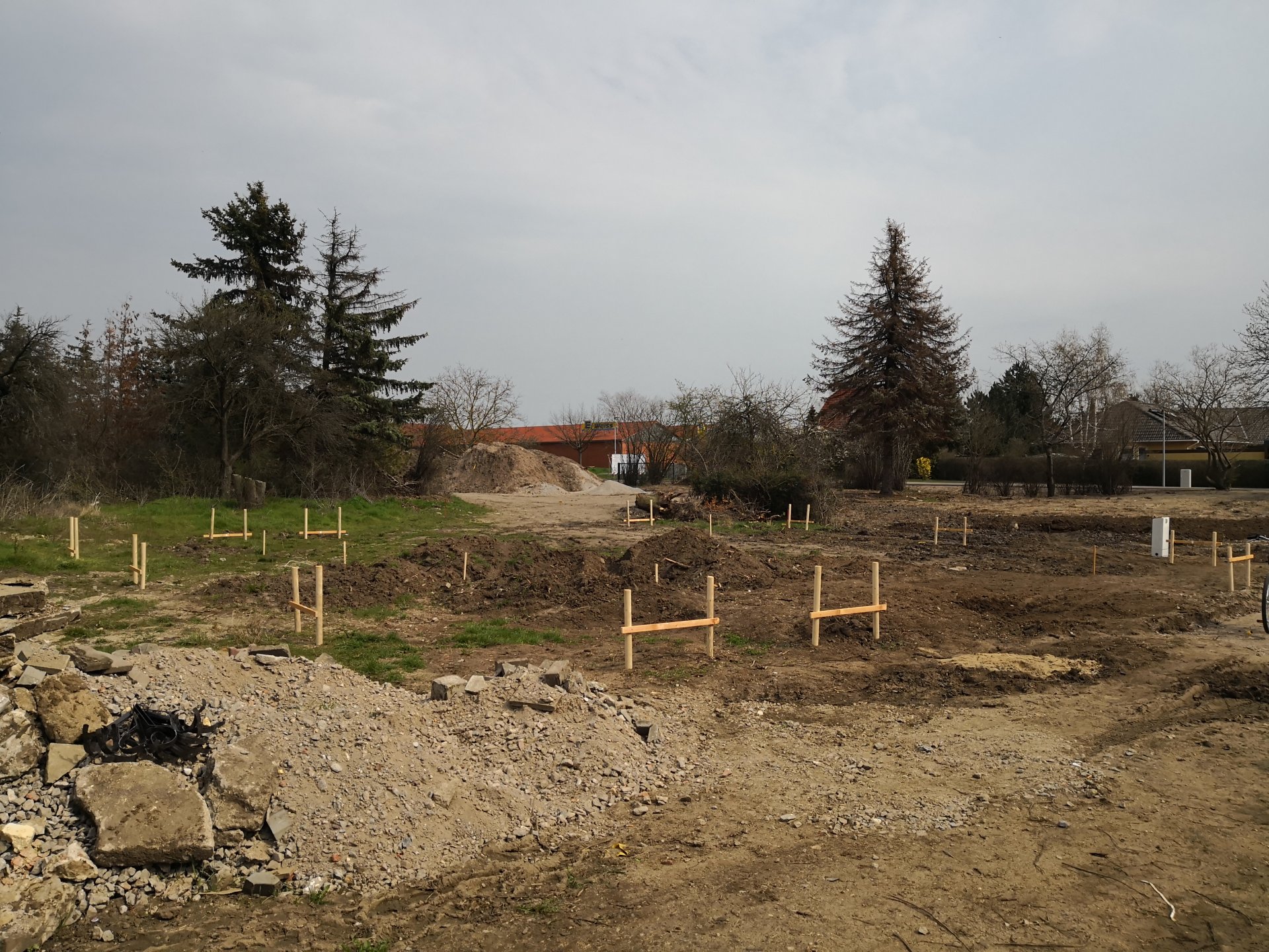

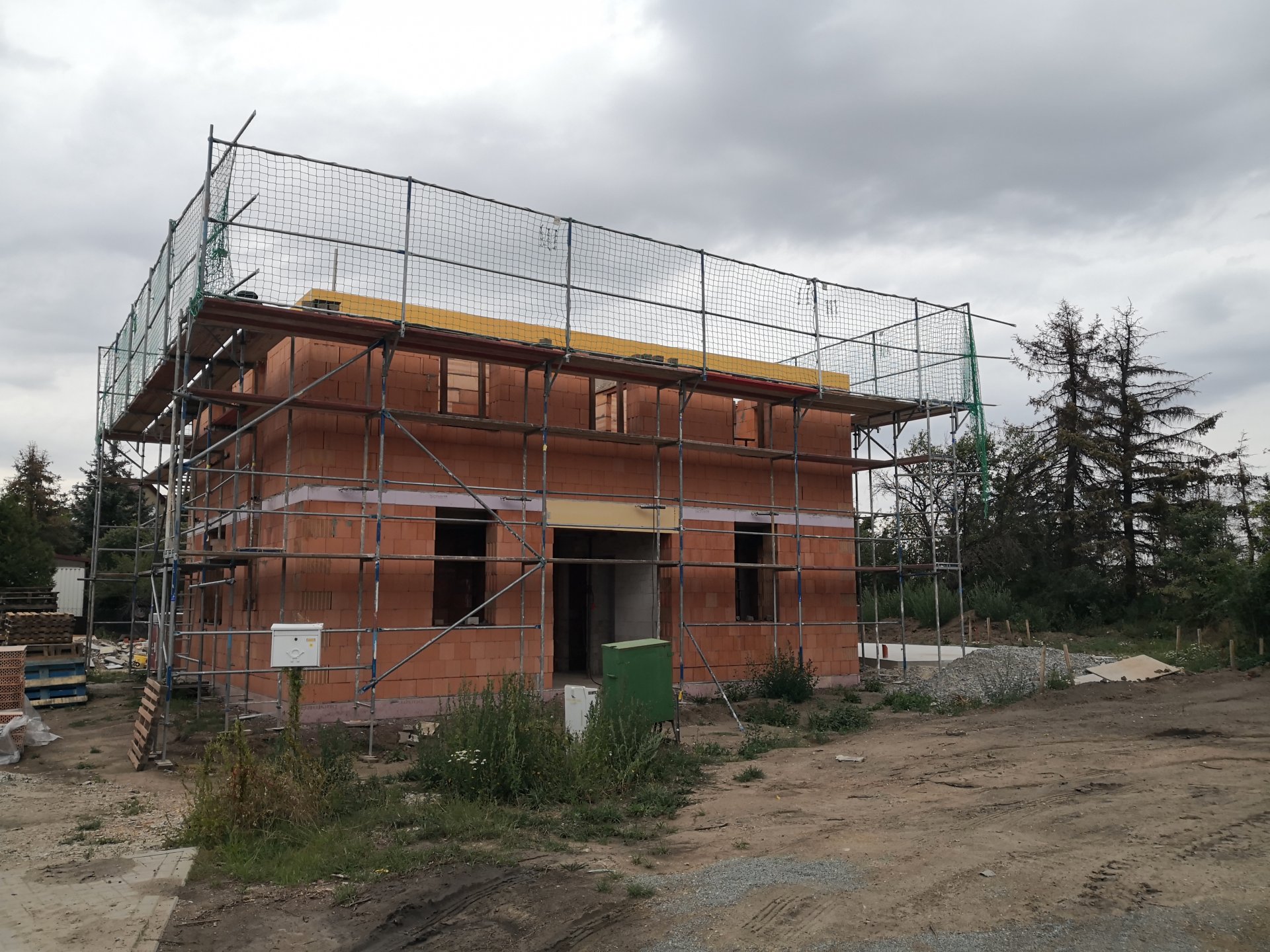

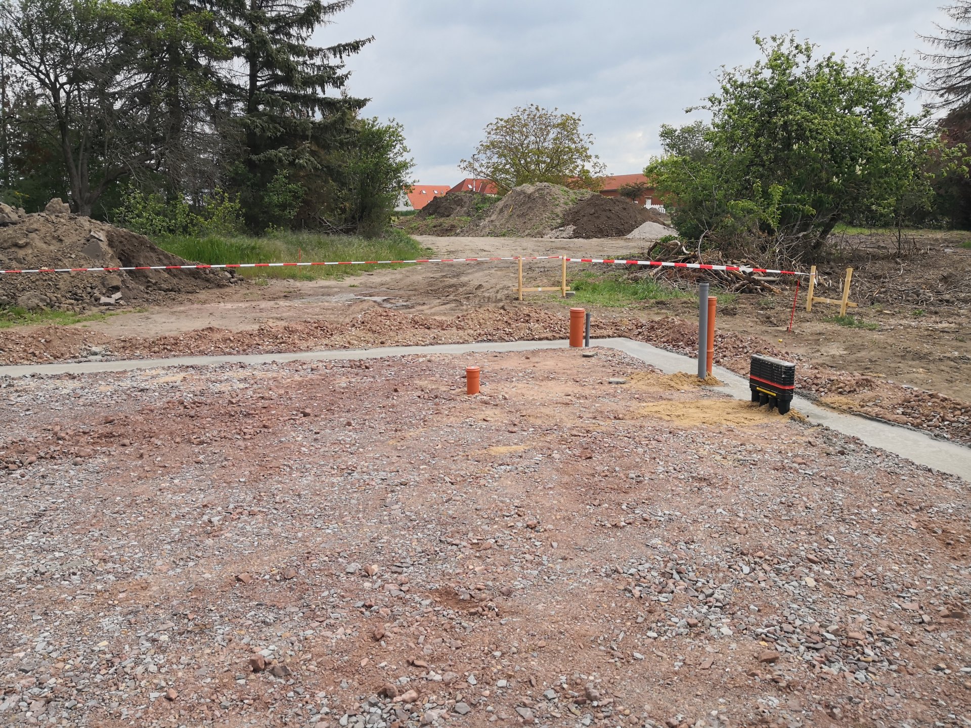

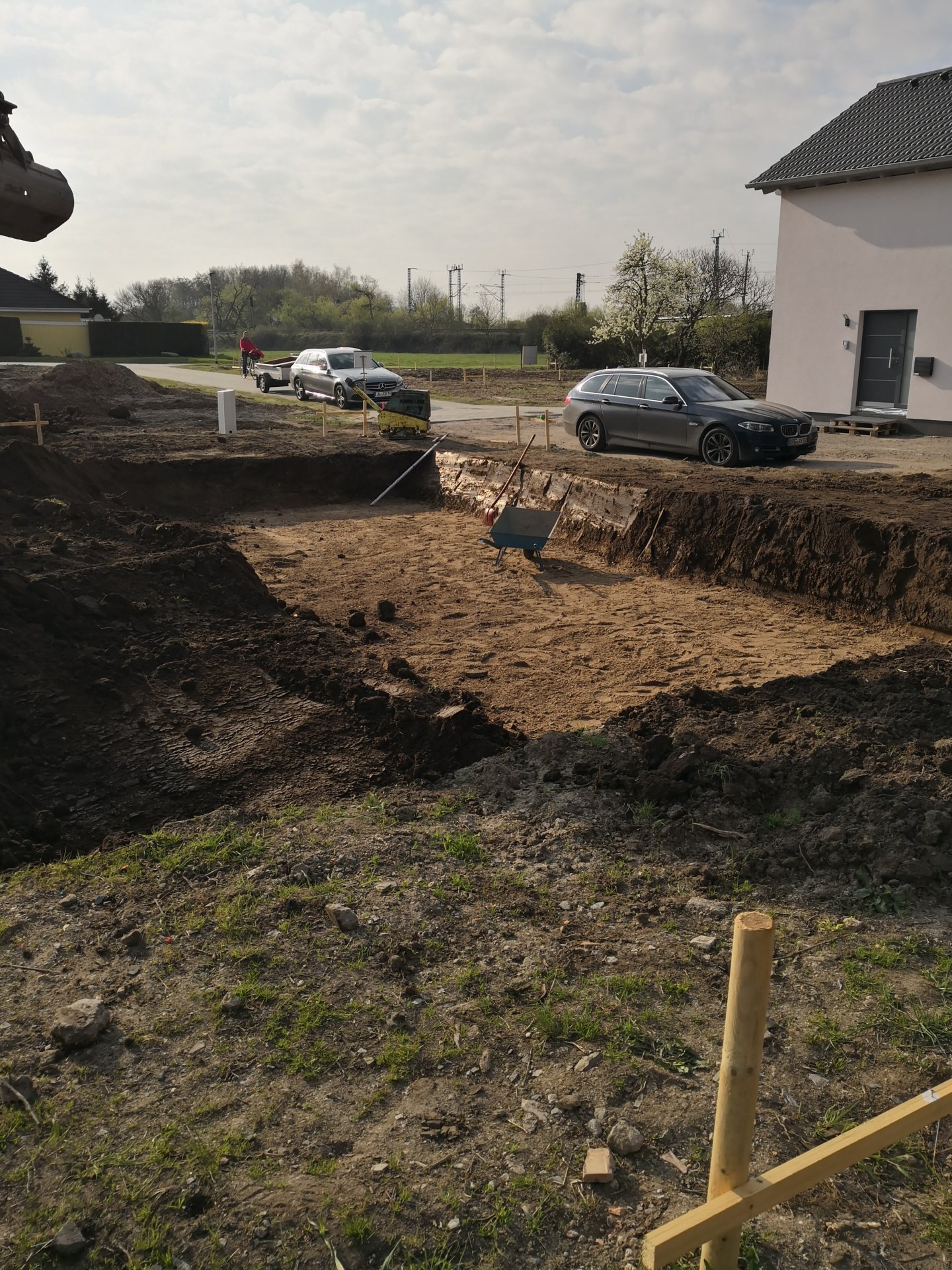

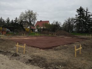

    Baugrube umlaufend 50cm breiter wie die Bodenplatte mit 16t Mietbagger bis auf 85cm ausgebaggert.
    bei 85cm hörte der Lehmboden auf und fast in einem Niveau kam eine Kiesschicht zum Vorschein.
    Auf Empfehlung von Bekannten haben wir uns gegen Füllkies entscheiden und die Baugrube mit Zertifiziertem "B2 Mineralgemisch 0-45) verfüllt.
    Alle 20cm haben wir die Fläche mit einer 500KG Rüttelplatte verdichtet.

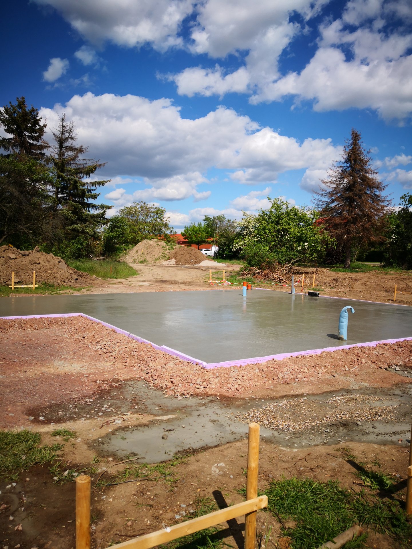

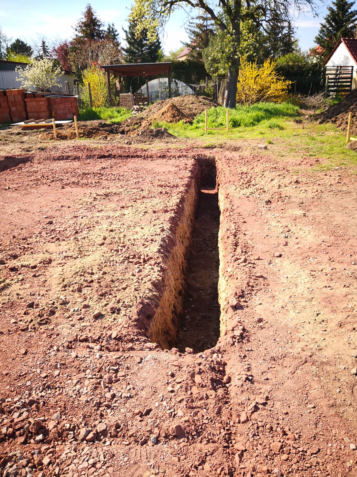

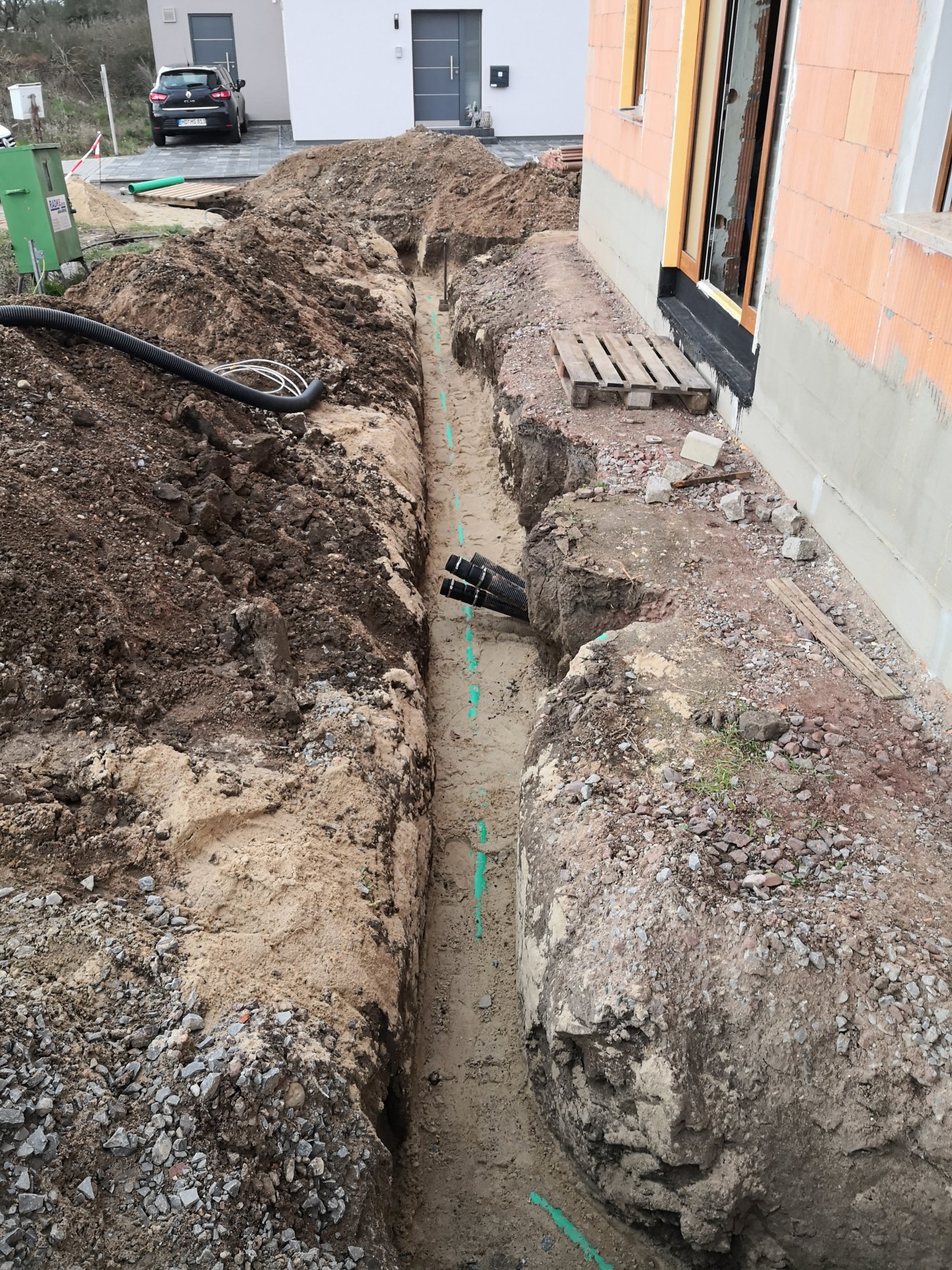

    Nach Fertigstellung wurde das Streifenfundament und die Gräben für Abwasser, Leerrohre und MSH ausgehoben, Rohre verlegt und alles wieder verdichtet.
    Als nächstes kam das Streifenfundament mit Fundamenterder dran.
    Nach einer Woche Pause und das Warten auf die Stahllieferung ging es dann mit der Bodenplatte los.

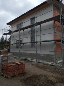

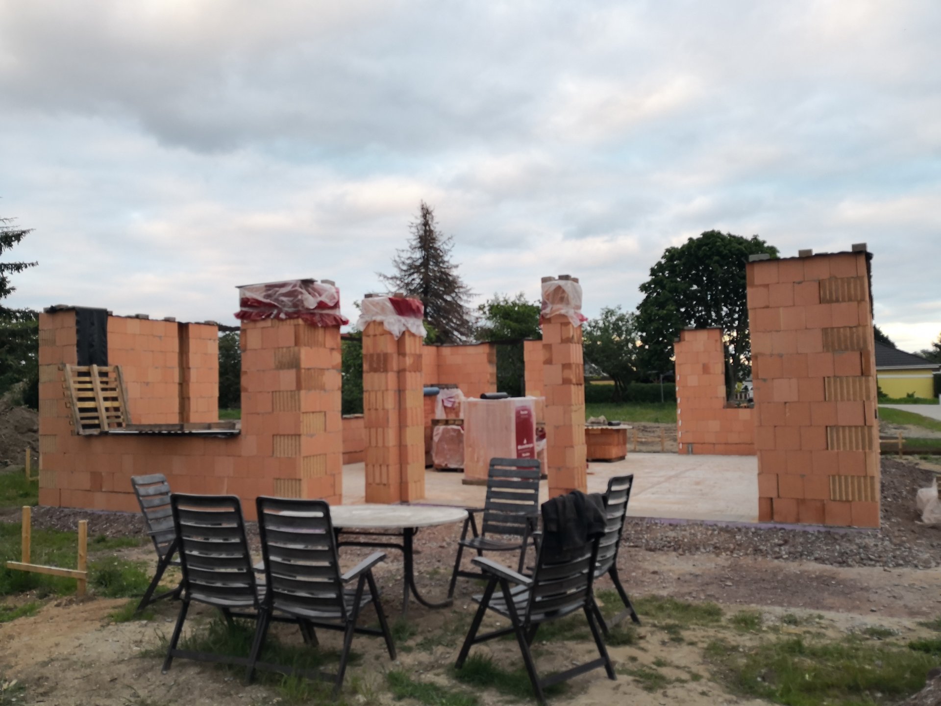

    Nach kurzer zeit kam dann auch die erste Steinlieferung. Wienerberger S8 42,5 MiWo

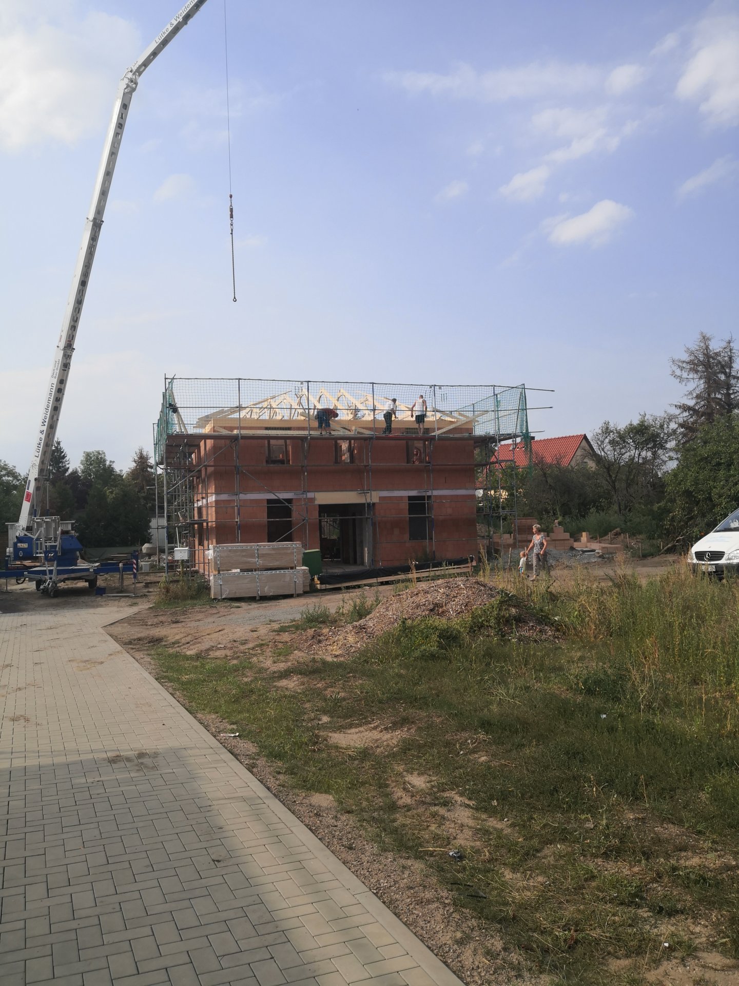

    Leider habe ich im Baufieber vergessen die Deckenteile rechtzeitig zu bestellen, so dass der Bau nach Beendigungen der Mauererarbeiten leider erstmal 3 Wochen still stand.
    Irgendwann kamen dann die Deckenteile und es konnte weiter gehen.
    Zu den Dingen, die ich Hinterher anders gemacht hätte:
    -Die gefüllten gleich mit der Blocksteinsäge geschnitten, anstatt wie zu Anfang mit der Dewalt Tigersäge.
    -Die Zugeschnittene Seite der Steine im Eckbereich nach innen genommen, so dass keine Mineralwolle sichtbar ist. (Im OG wusste ich es dann besser)
    - In den Fenster Leibungen Leibungsziegel verwenden, die Palette kostet das gleiche. (Im OG wusste ich es dann besser)

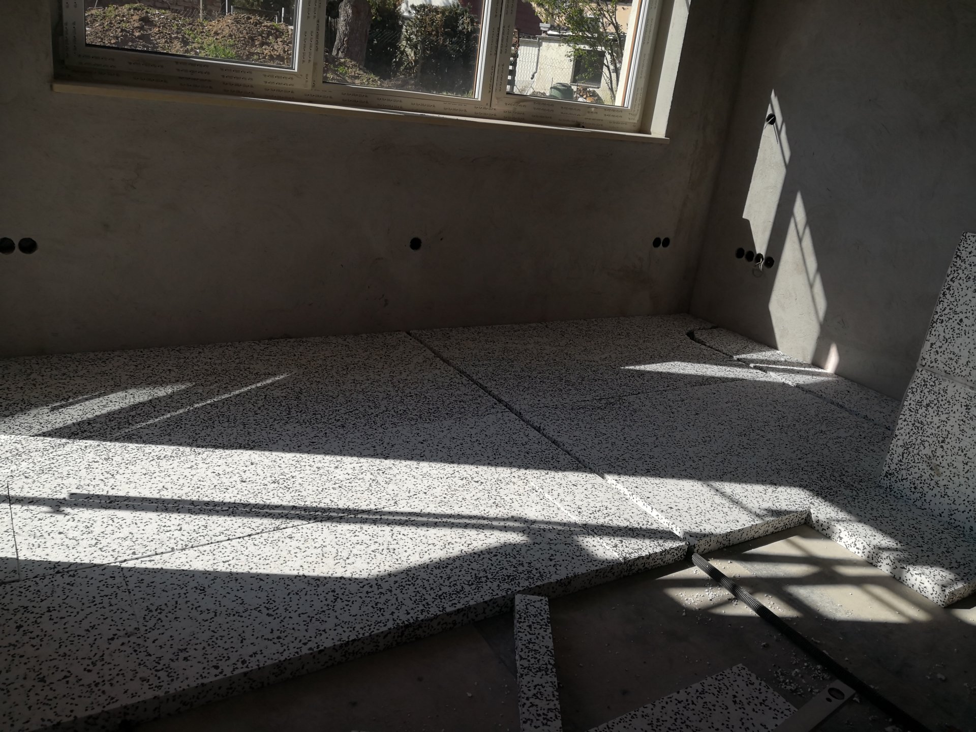

    -Anstatt in der Deckenrandschalung aus 5cm XPS nochmal 4 cm XPS reinzukleben um eine bessere Dämmung zu erhalten, hätte ich lieber 4cm Steinwolle nehmen sollen. Dies würde die Seitenkräfte der Deckenplatte abfangen und somit hätte man bestimmt mehr Sicherheit, dass später die Fassade nicht im Bereich der Deckenplatte reißt.

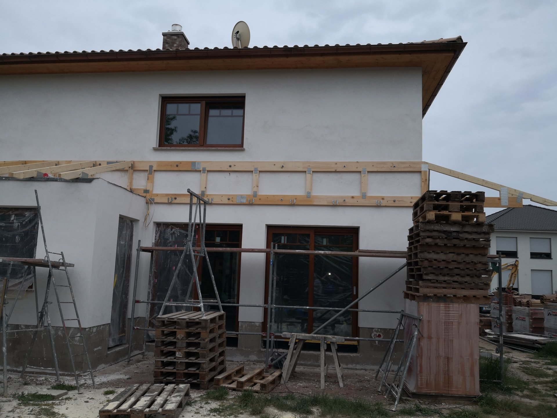

    -Steilere Dachneigung..... auf meinem Grundstück sehe ich Garnichts vom schönen Dach, der Dachboden ist nur 1,68m hoch
    bisherige Kosten (ohne Grundstück) 130.000€

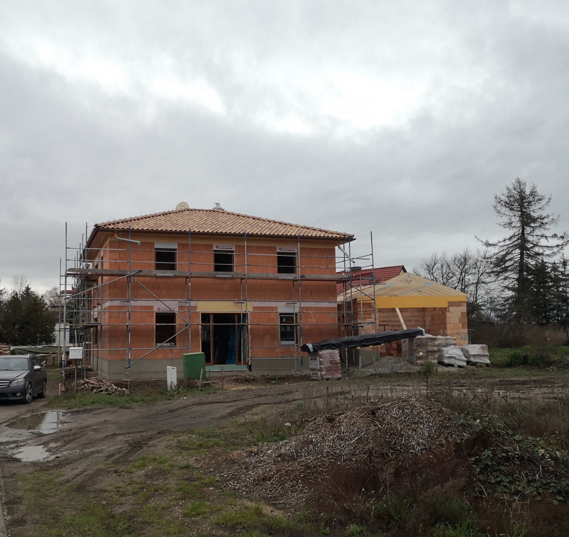

    nun noch ein paar Bilder...….

    Wow, meinen Respekt!
    Und du bist was von Beruf wenn ich fragen darf? Wie konntest du´s dir zeitlich einrichten?

    Mit der tigersäge war es einfach zu zeitaufwendig. Das Schwert ist auch nur 5mm länger wie der Stein (42,5er Stein, 43cm nutzbare Sägeblatt) und so richtig grade wollte die auch nicht Sägen....
    Steinsäge habe ich für 800euro bei Ebay-Kleinanzeigen gekauft, die Kugellager und Kette erneuert und wenn ich mit Borde setzen und Pflastern fertig bin, wird sie wieder verkauft.

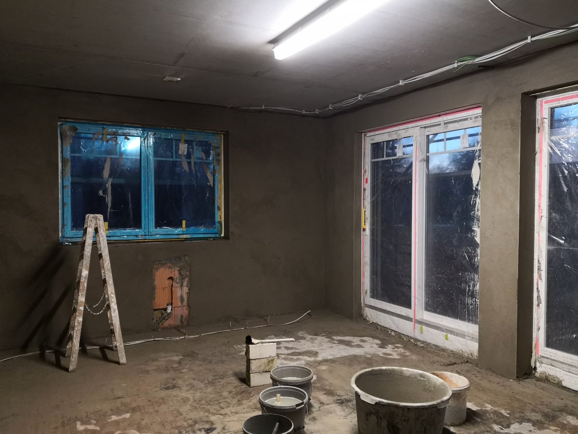

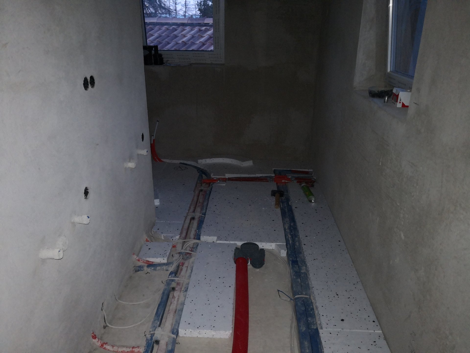

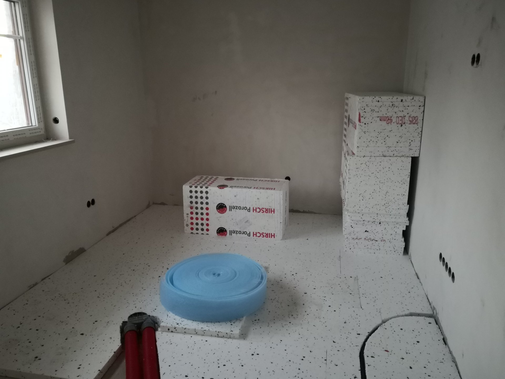

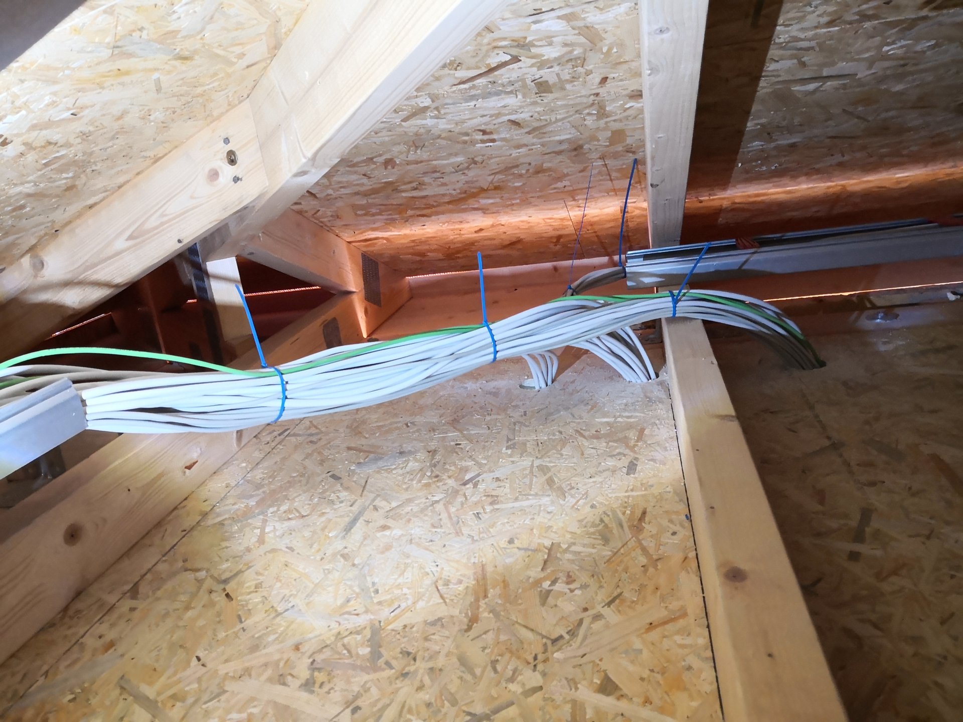

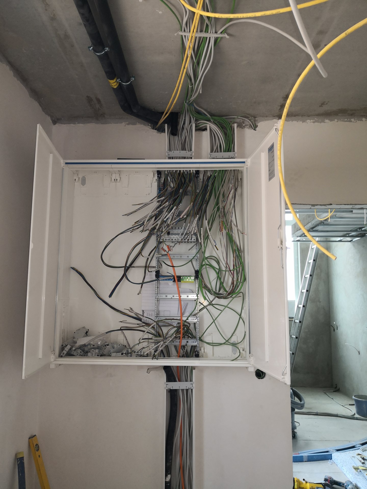

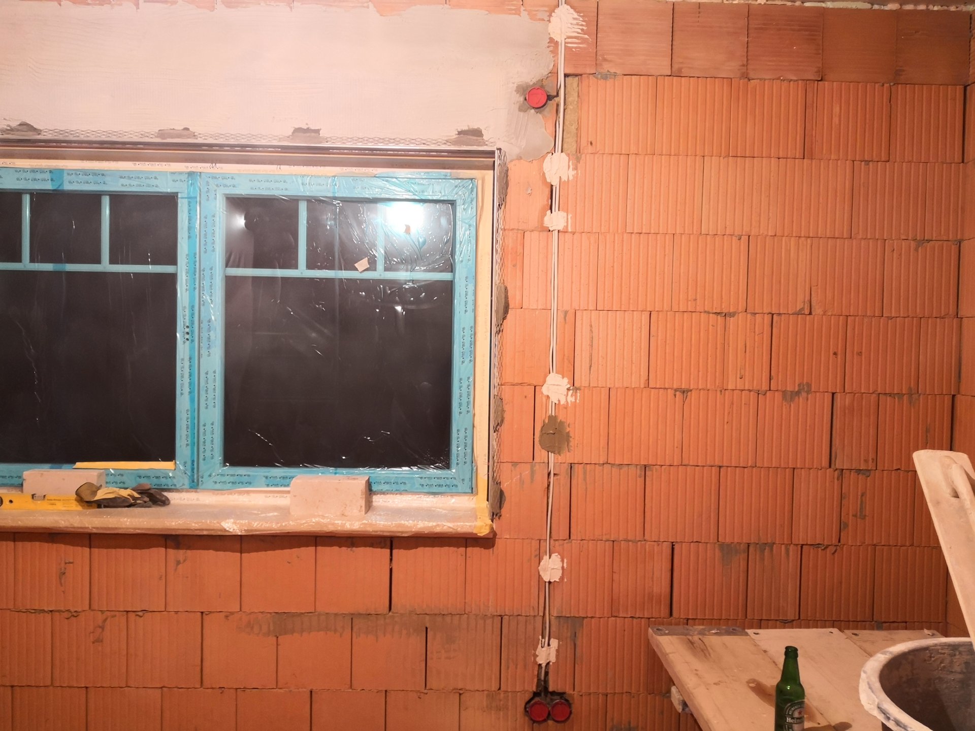

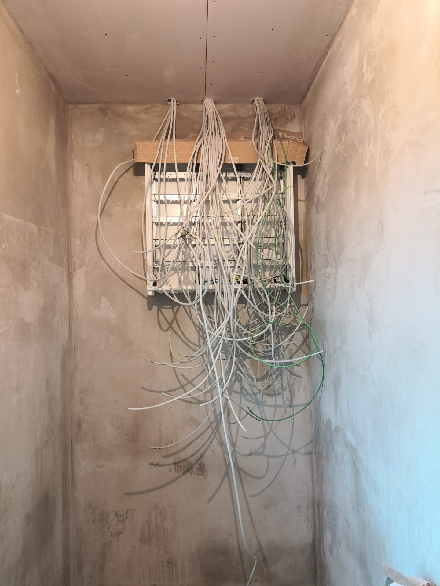

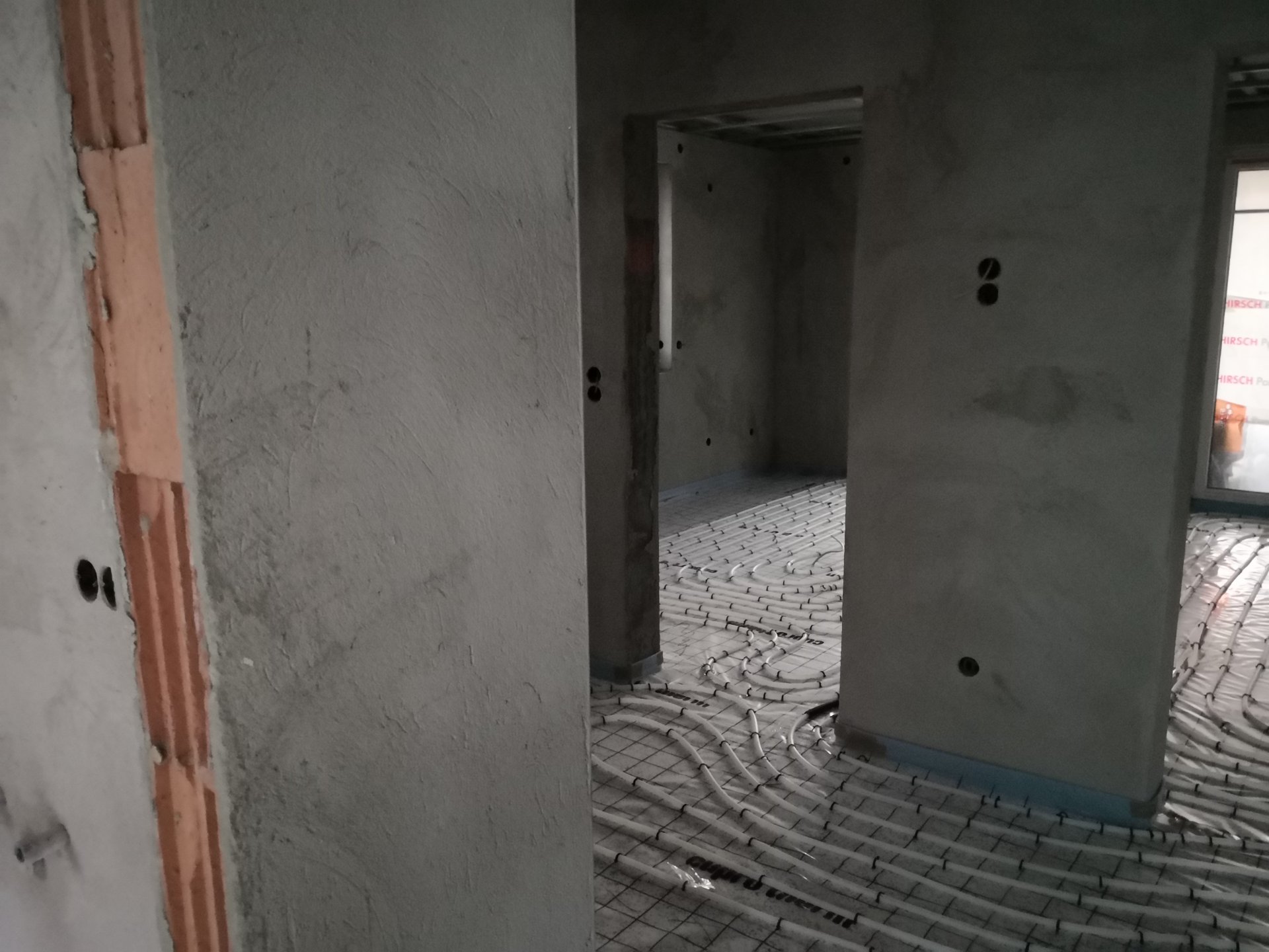

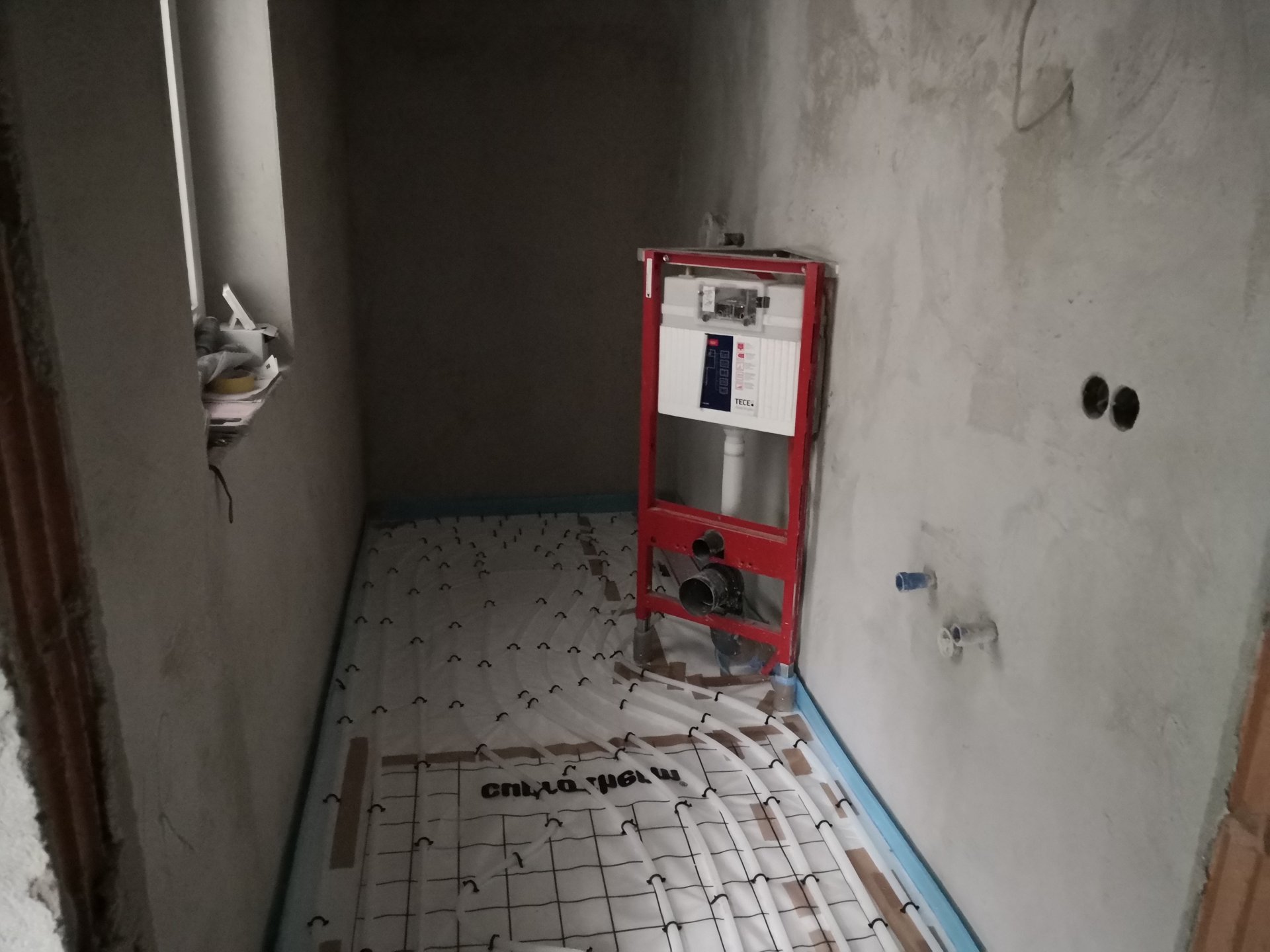

    Kleines Bilder Update...

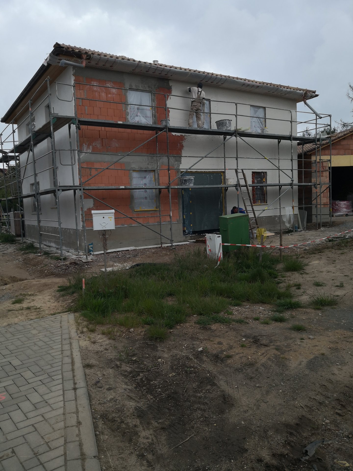

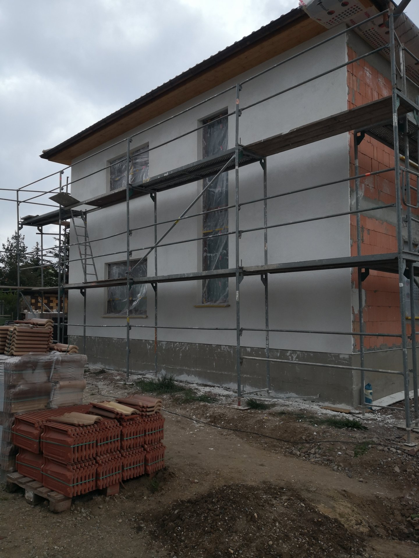

    Du könntest das Verputzen mit der El Tigre Putzmaschine versuchen.
    Kosten knapp 300,-€ plus einen Kompressor mit 350-400 l/min.
    Der Putz muß vorher abgemischt werden- funktioniert auch mit Lehmputz

    Nach 500qm Putz bist du platt. Miete dir eine G4 und in 2 Wochen bist du fertig, per Hand verputzt du die Wände bis Sommer.
    Am sonsten Respekt, habe 2014 das gleiche durchgezogen. Budget 200t€:

    Viele Arbeiten innerhalb der Woche erledige ich mit meinem Schwiegervater. der ist seit Mitte 2019 Rentner.
    Am Wochenende hilft fast immer mein Vater mit.

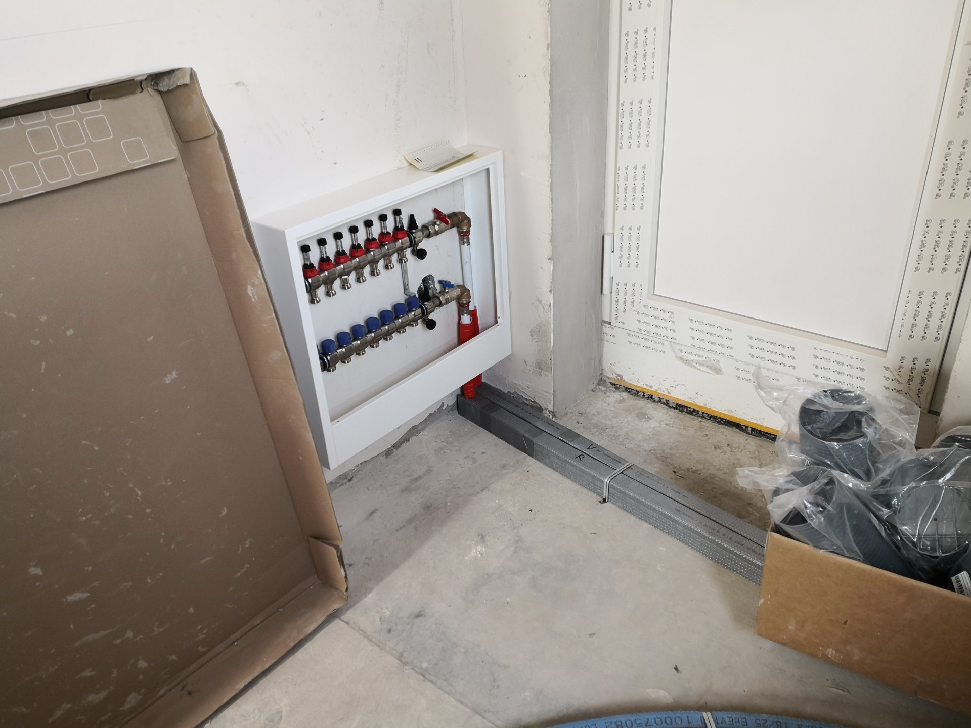

    ansonsten habe ich einen sehr guten Freund, der einen Kubota Minibagger, 500kg Ammann Rüttelplatte, Ammann Stampfer und einen 7,5 Tonnen Iveco Kipper besitzt.
    Gerüstbau, Außenputz, Estrich und Heizung Sanitär (bis auf Abfluss, Stemmarbeiten, Verlegung Fußbodenheizung) lasse ich von Firmen machen.

    Vielen dank für den Tipp,
    aber ich muss jetzt nur noch den Flur und das Wohnzimmer/ Küche Verputzen, dann bin ich durch.... das sollte ich bis ende März schaffen......
    200.000€ schaffe ich nicht, dafür war das Dach und die Fenster zu teuer.
    hätte ich die Kupferdachrinne und das abschalen des Daches weggelassen sowie Standard Fenster ohne VSG in Weiß aus Polen bestellt, hätte ich vielleicht das Budget von 200.000€ halten können. Auch die Alpha innotec wasser/Sole Wärmepumpe ist recht preisintensiv.

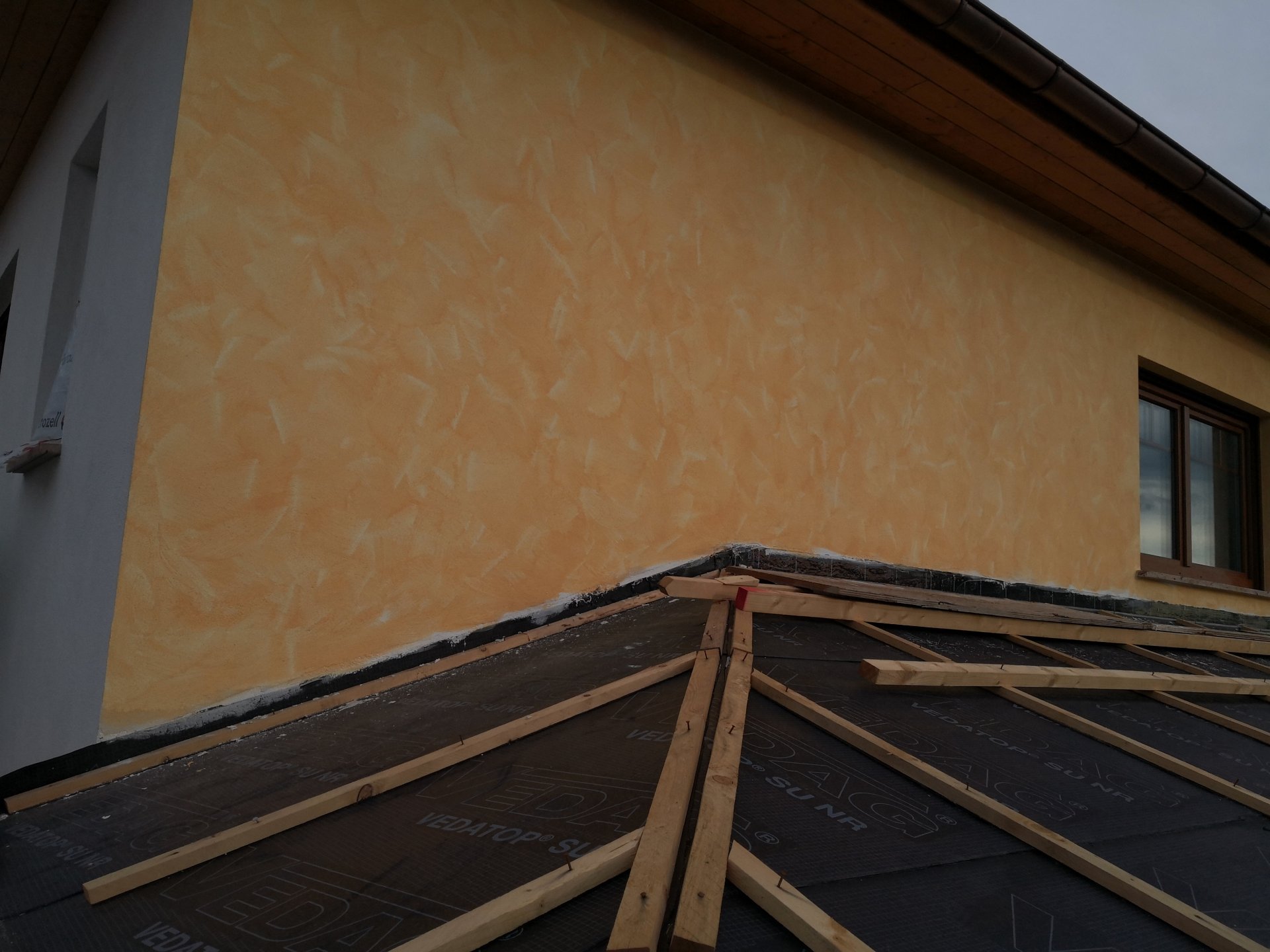

  16. #16 almot89, 15.06.2020
    almot89
    almot89
    03.12.2019
    19

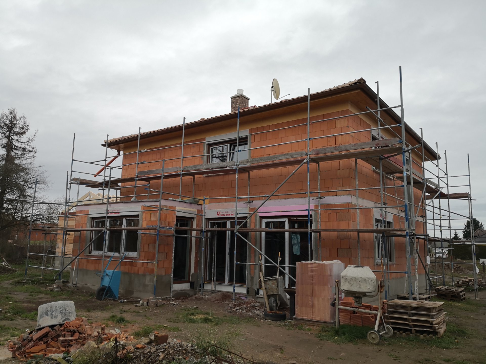

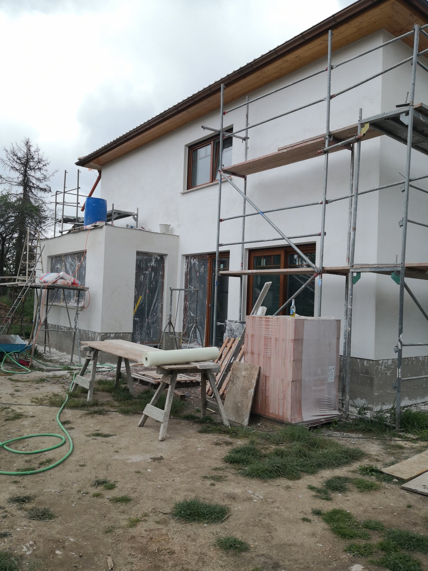

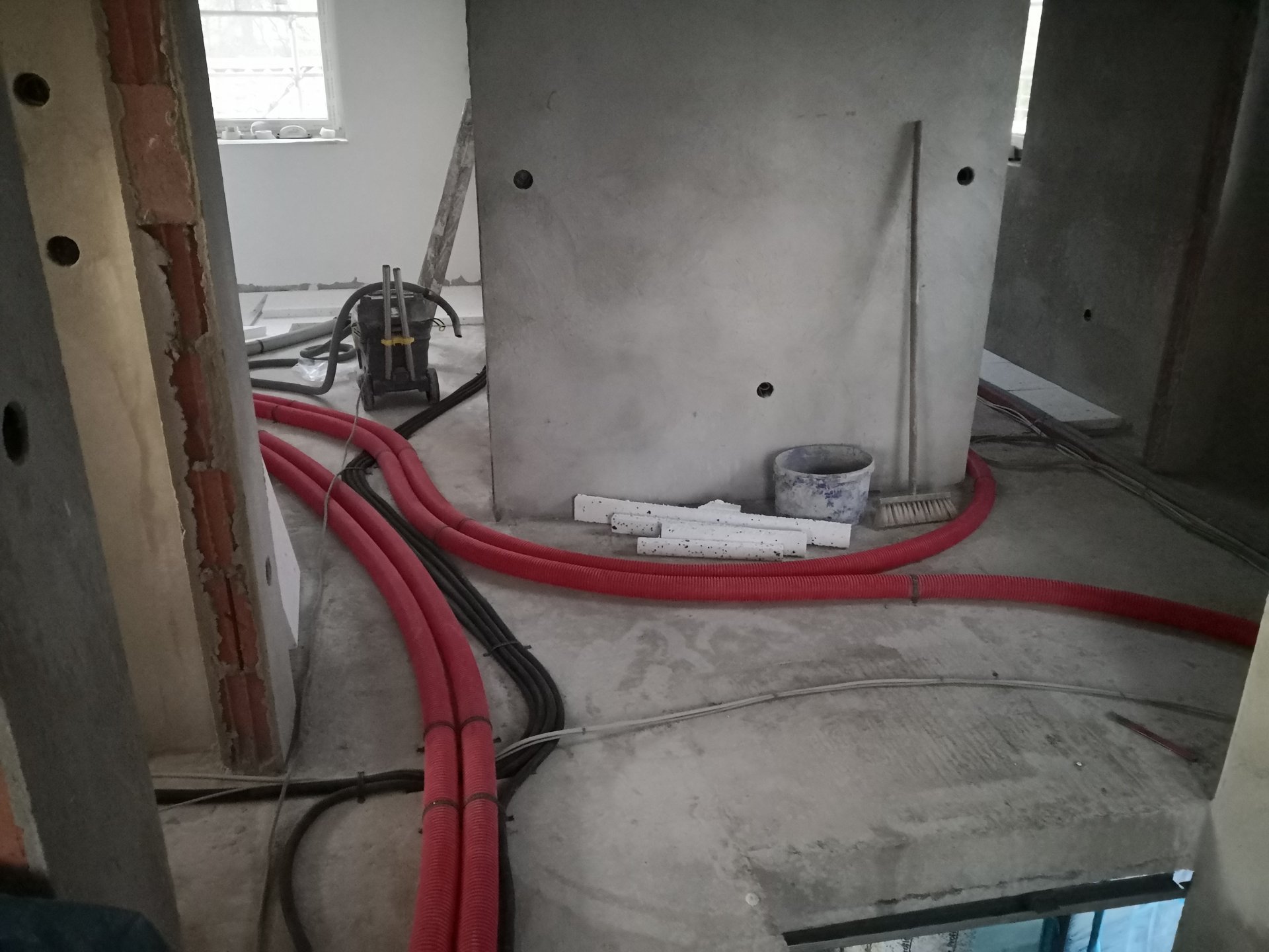

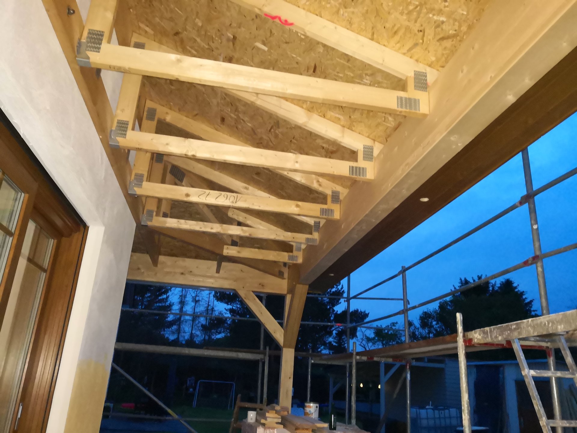

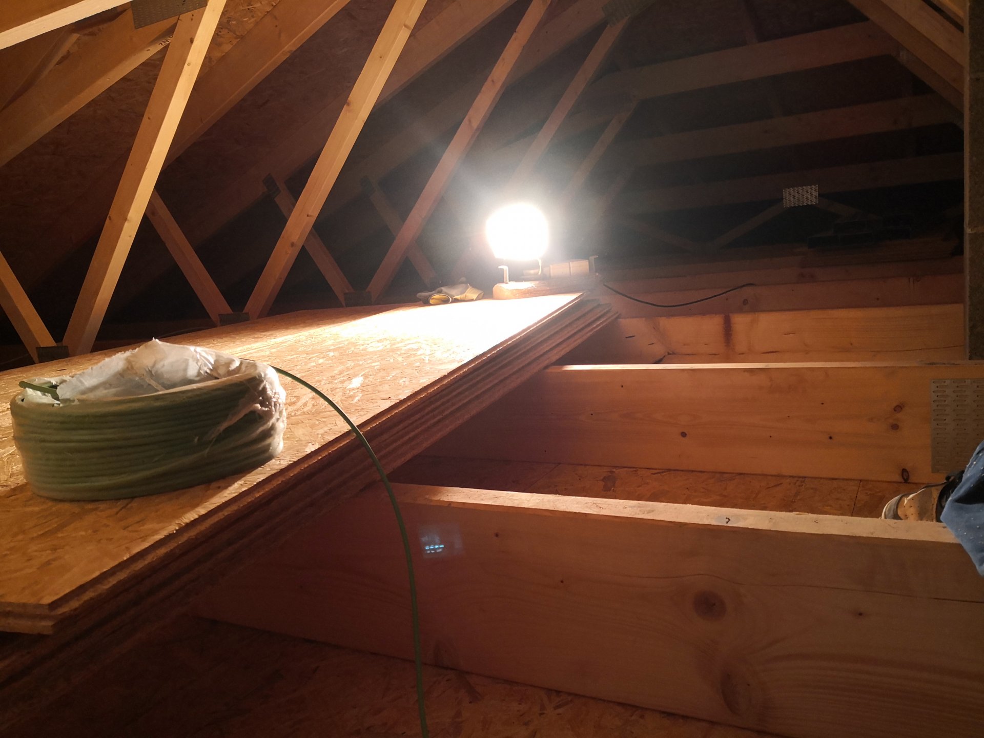

    kleines Update:
    Der Putzer für den Außenbereich hat uns leider immer wieder versetzt, um den bau nicht unnötig zu verzögern, haben wir dann doch selber die Außenwände verputzt.....
