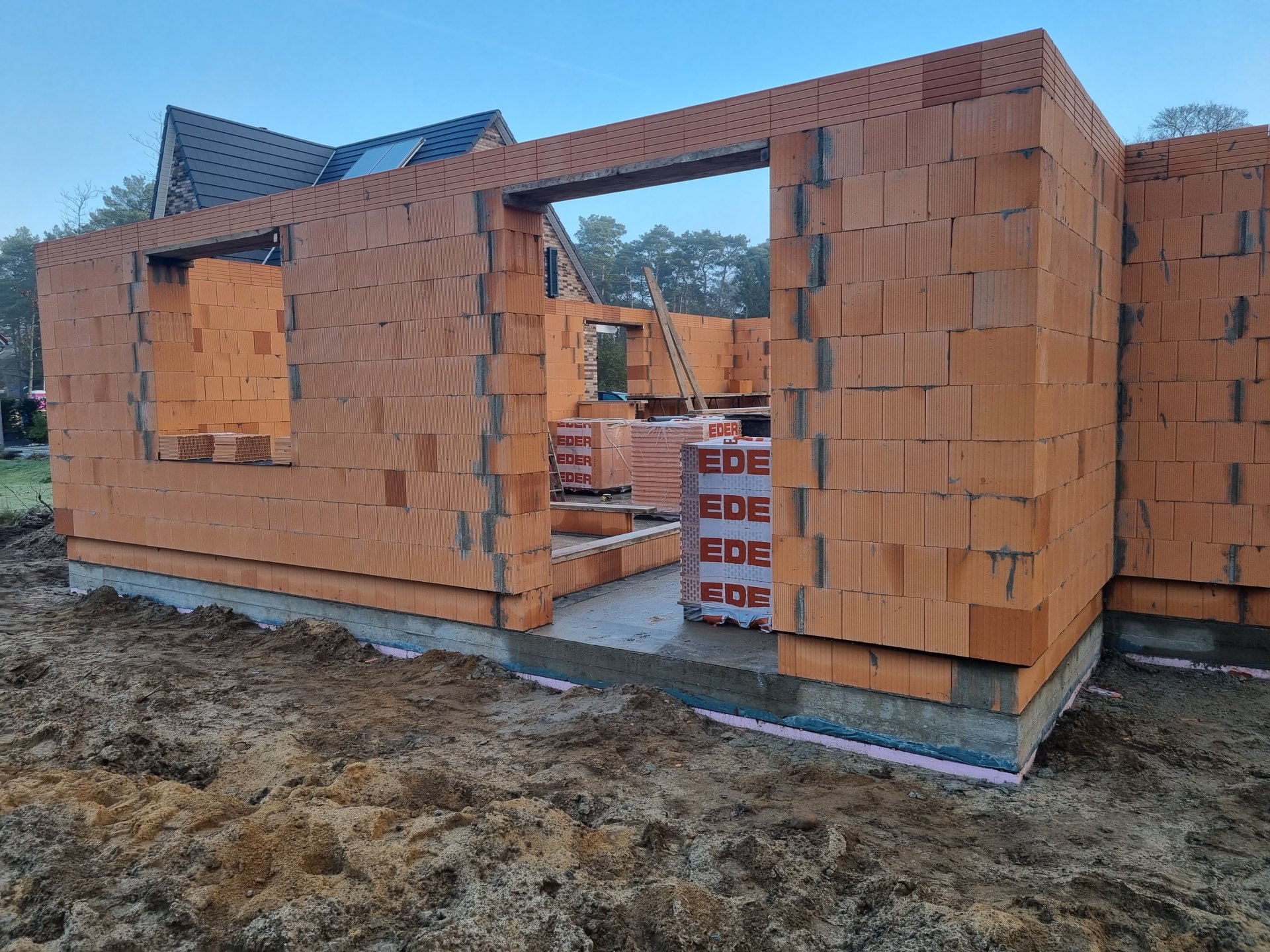

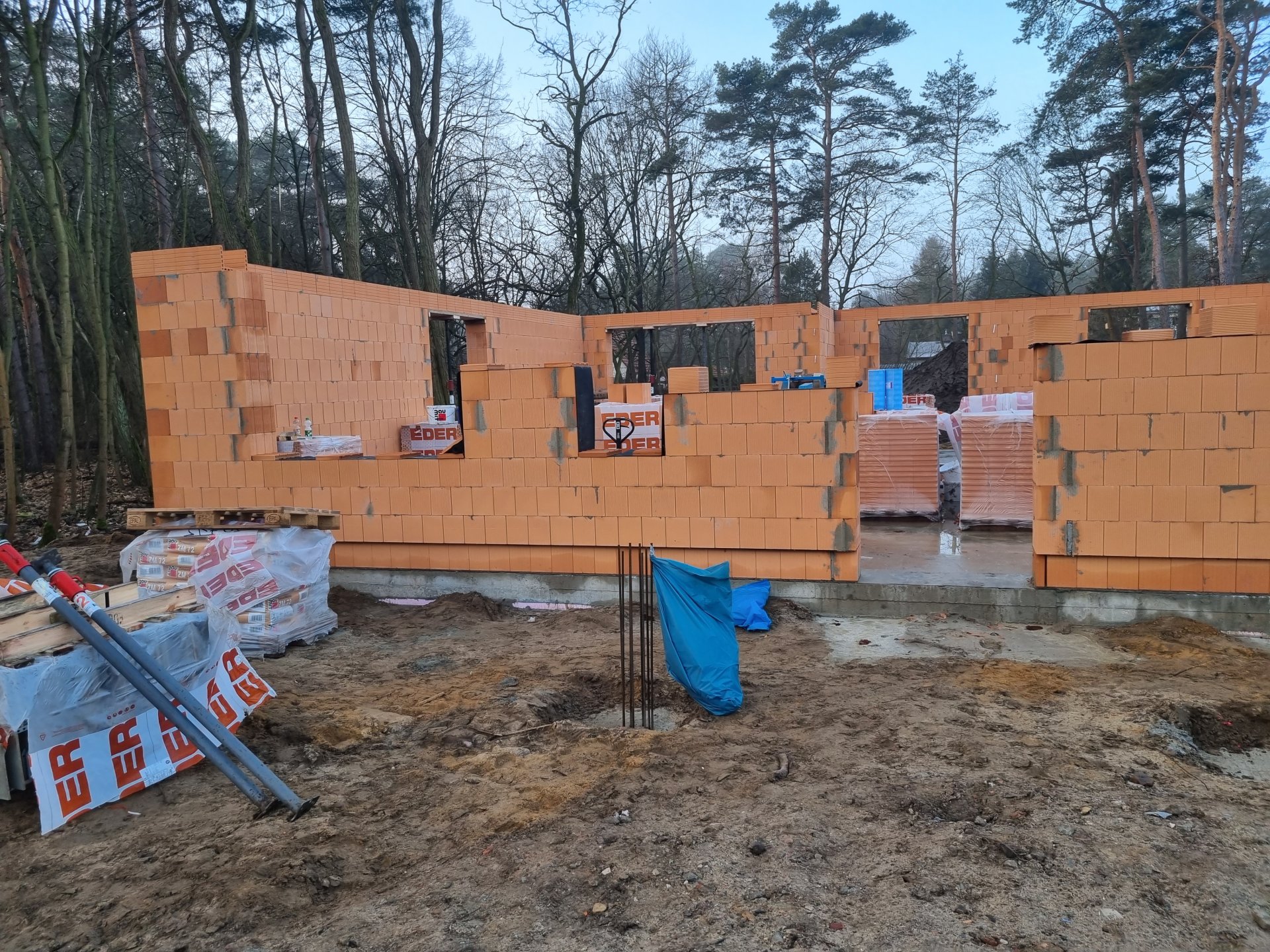

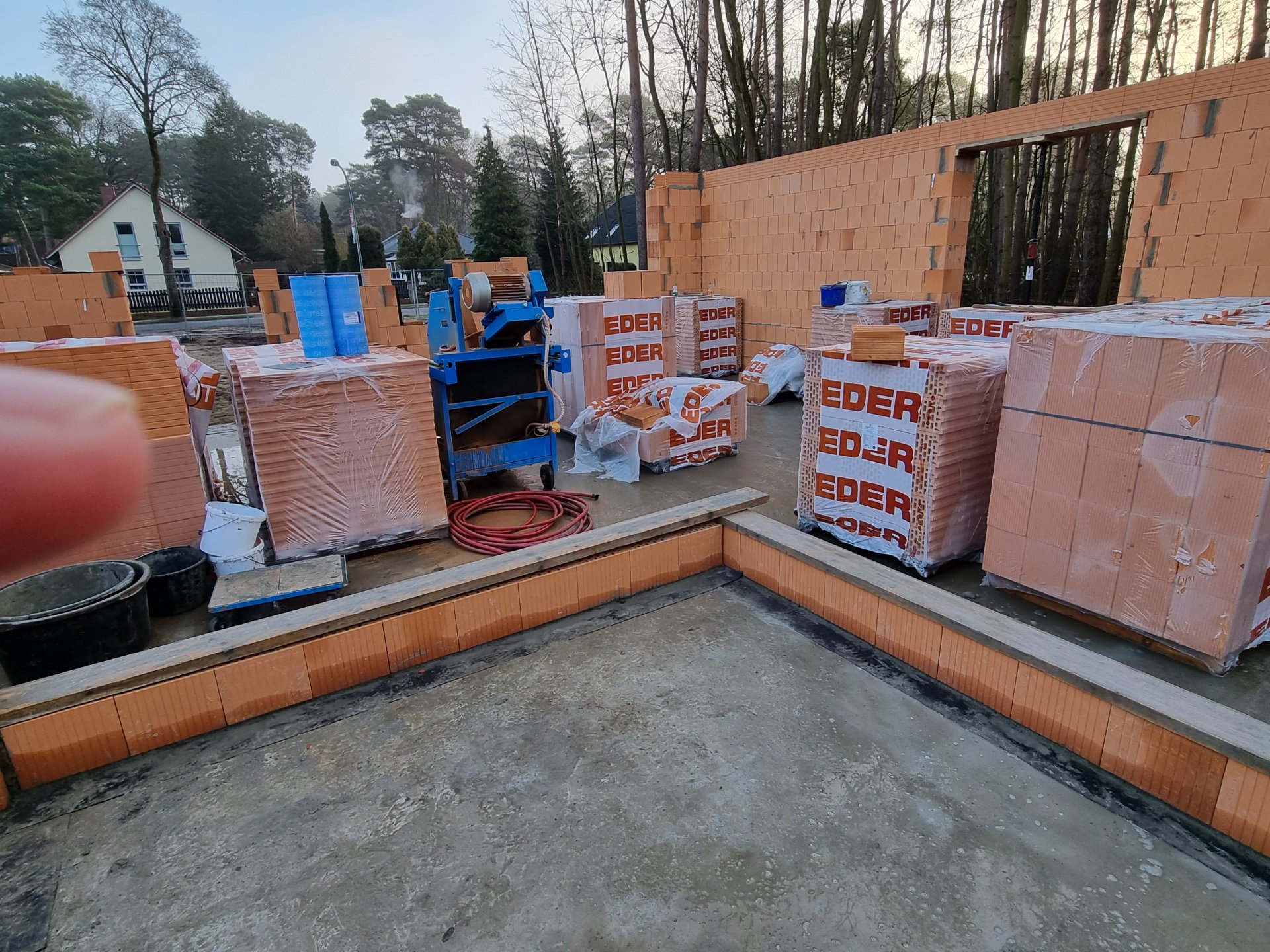

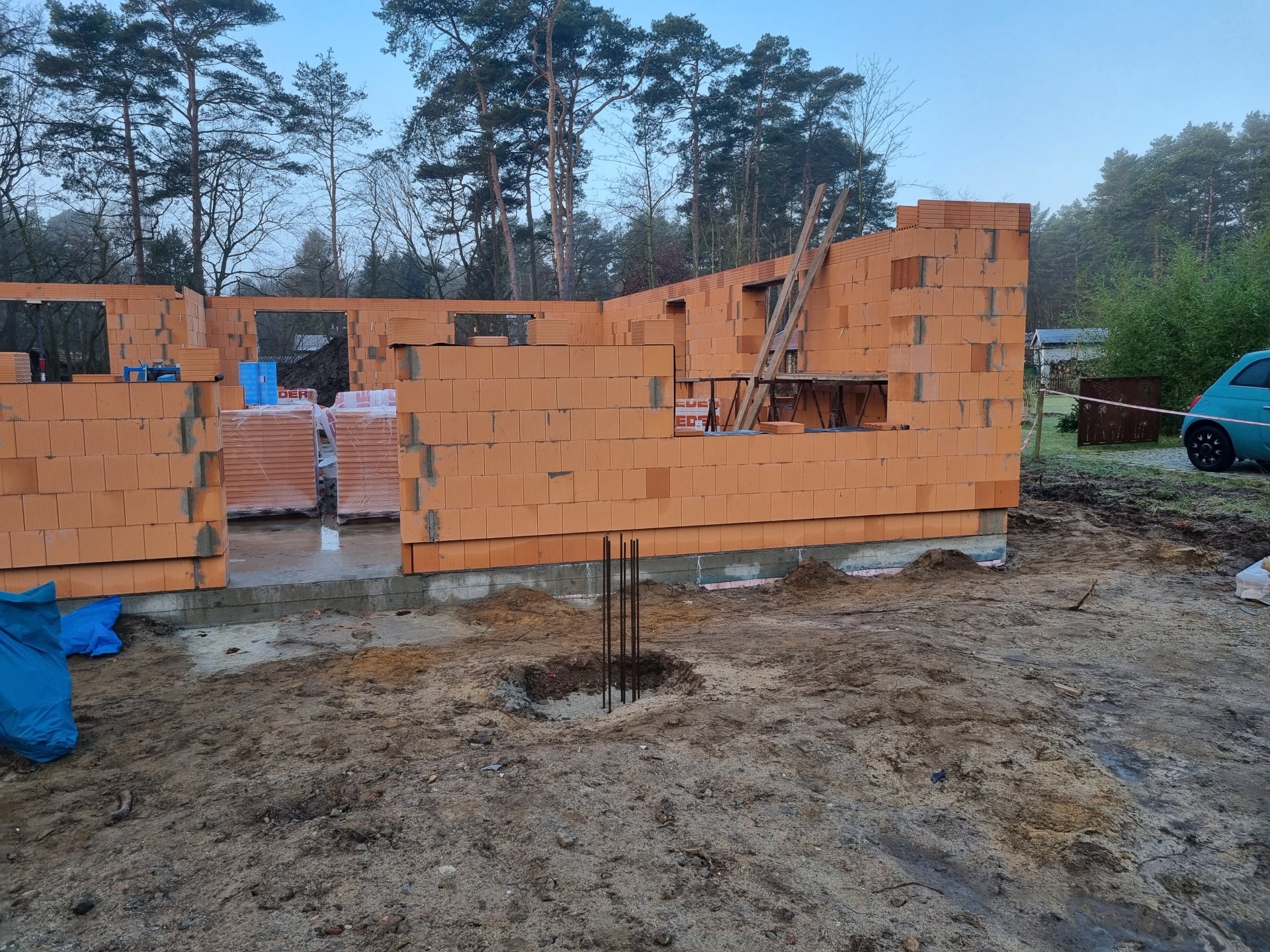

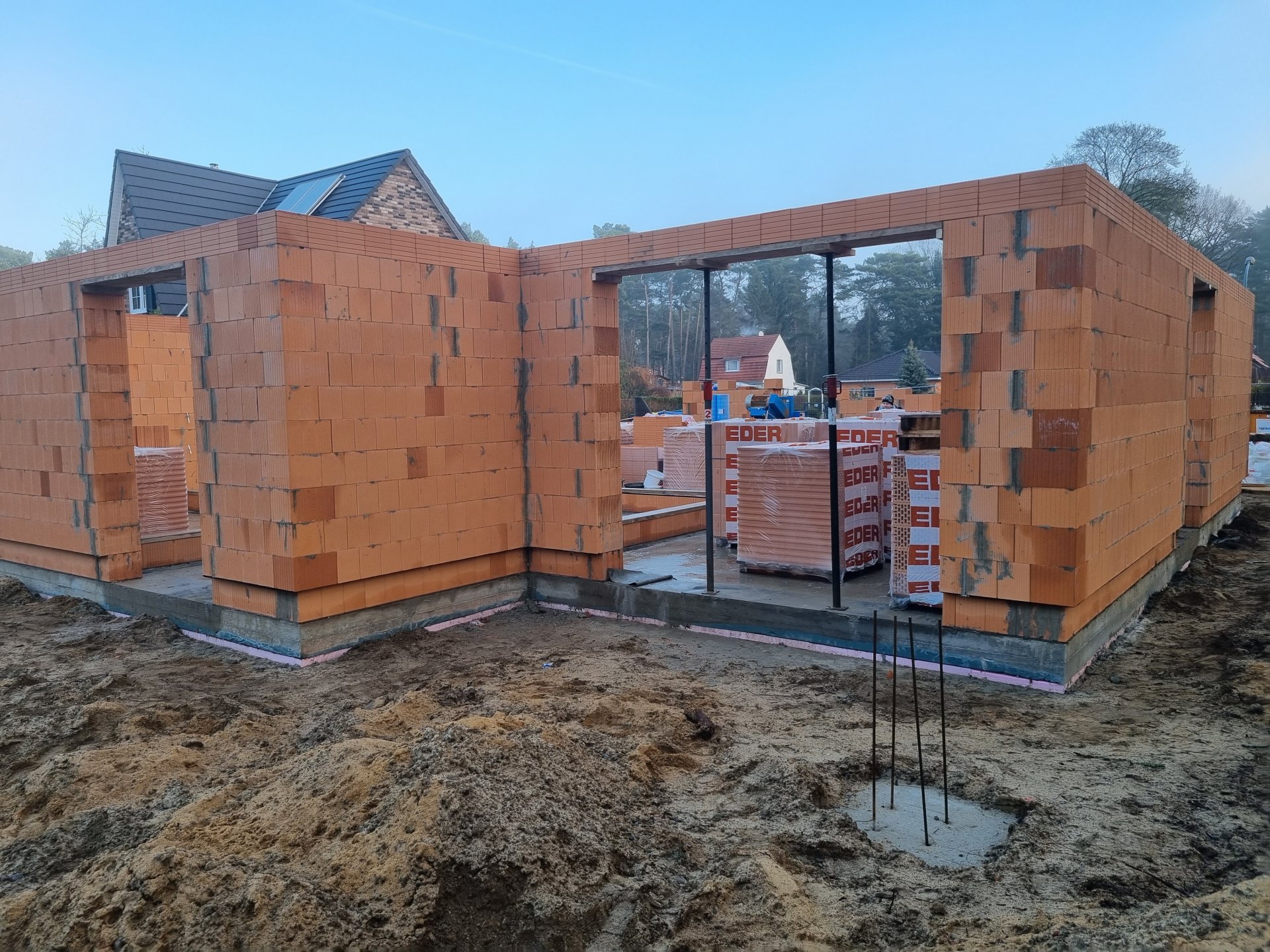

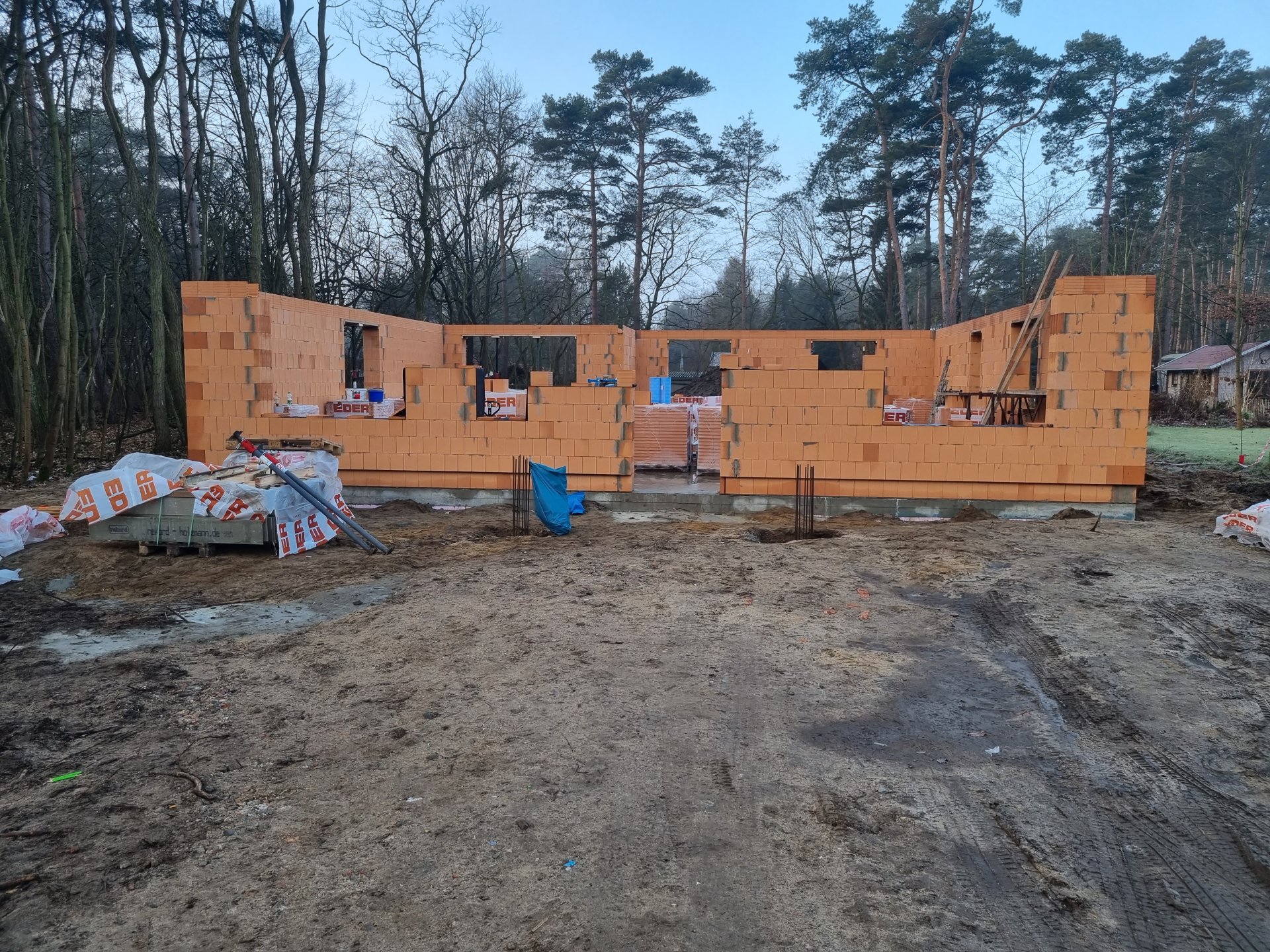

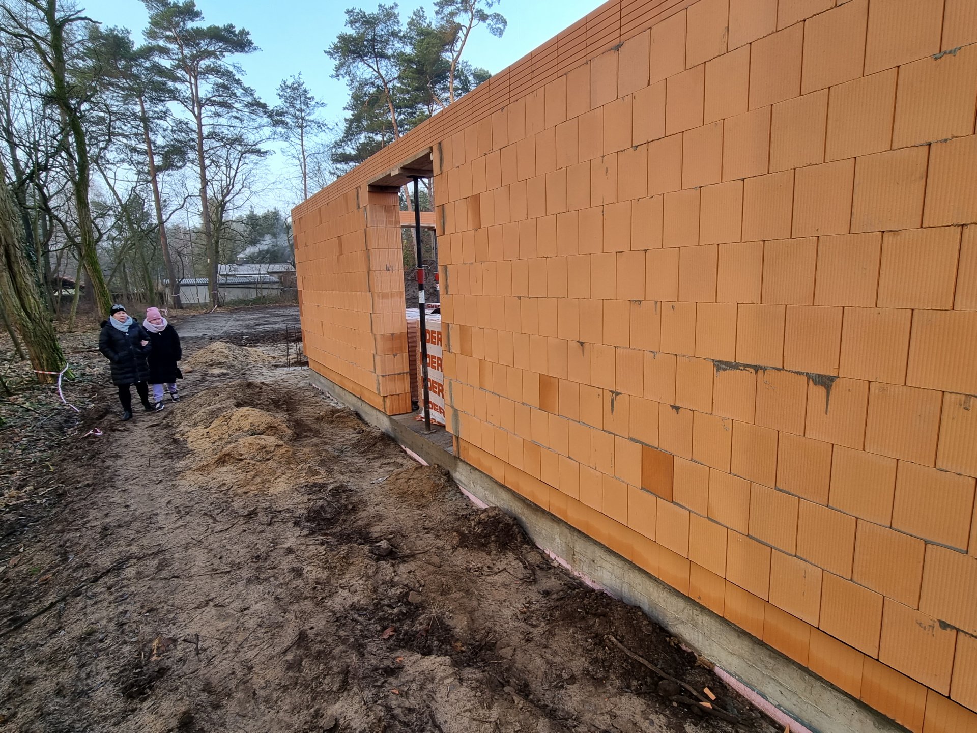

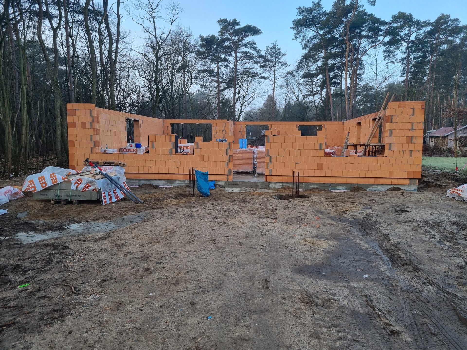

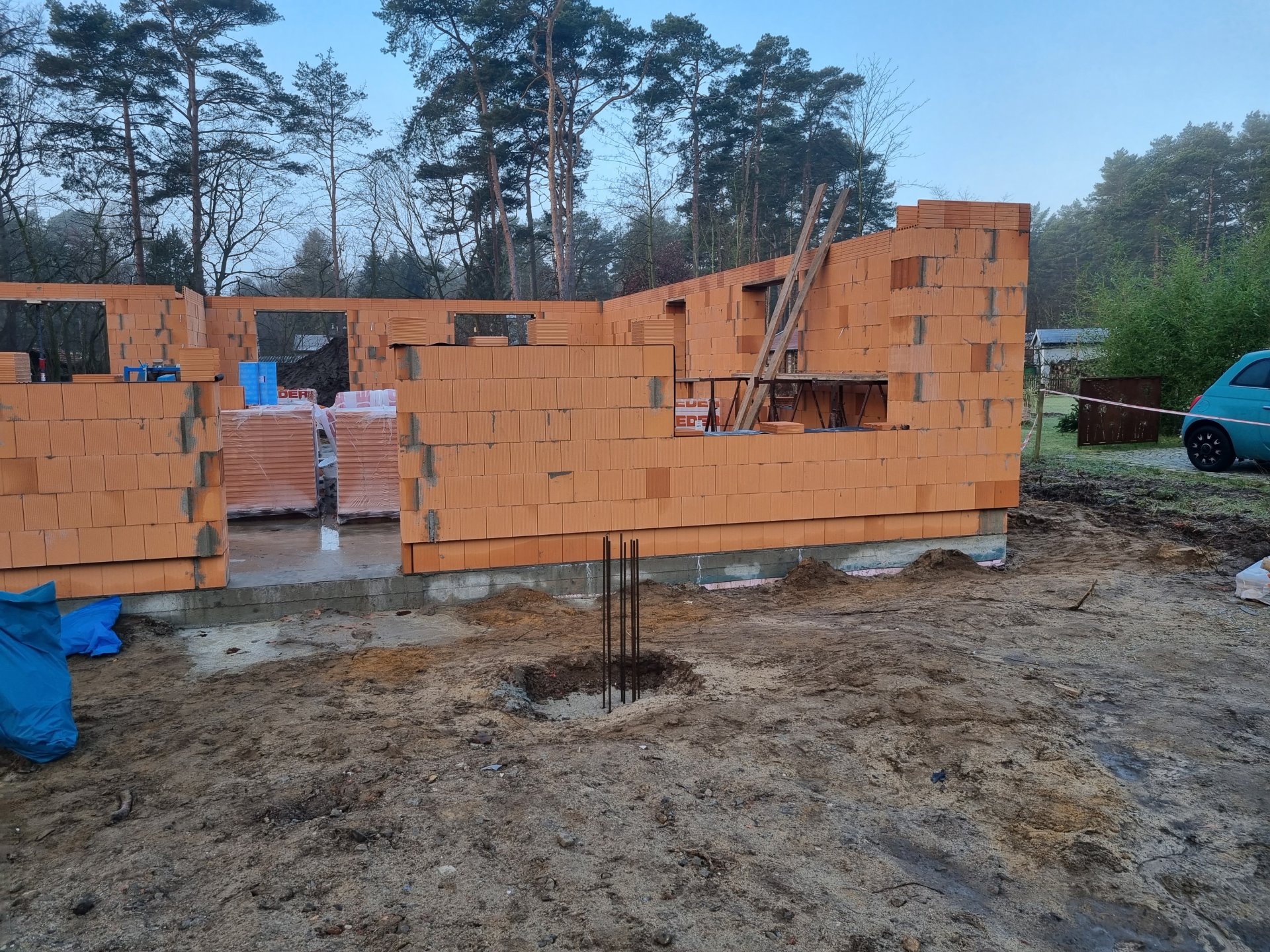

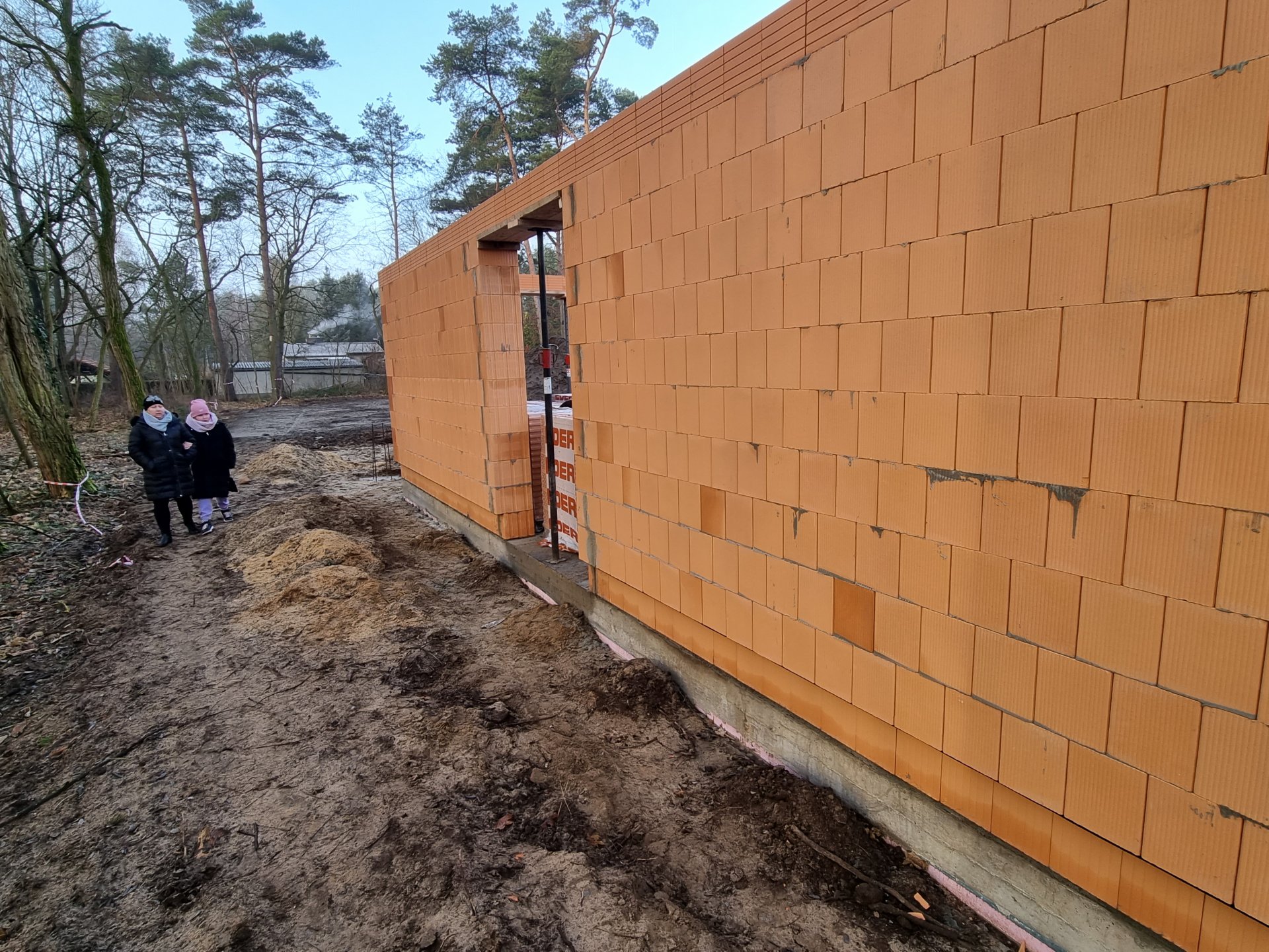

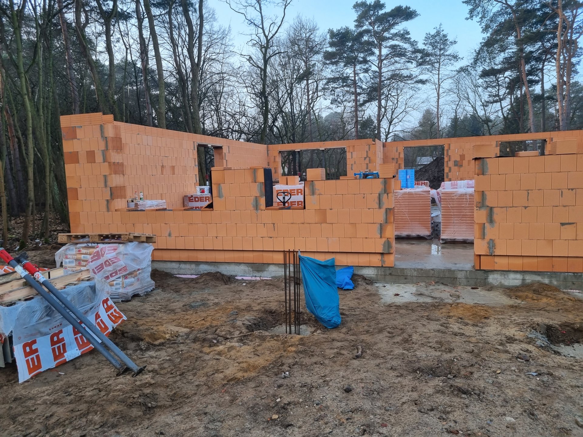

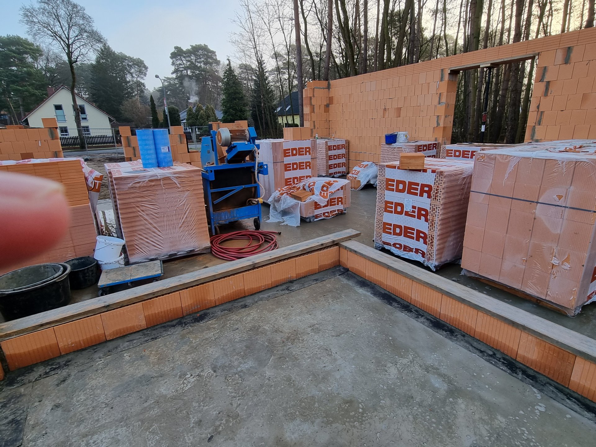

    Derzeitiger Stand. Erdarbeiten sind fertig, Bodenplatte ebenfalls. Gerade wird gemauert (Fotos von heute). Baustrom und Bauwasser ist ebenfalls schon fertig. Nächste Woche sollen die Mauerarbeiten fertig sind und dann mit dem Dach weitergehen.

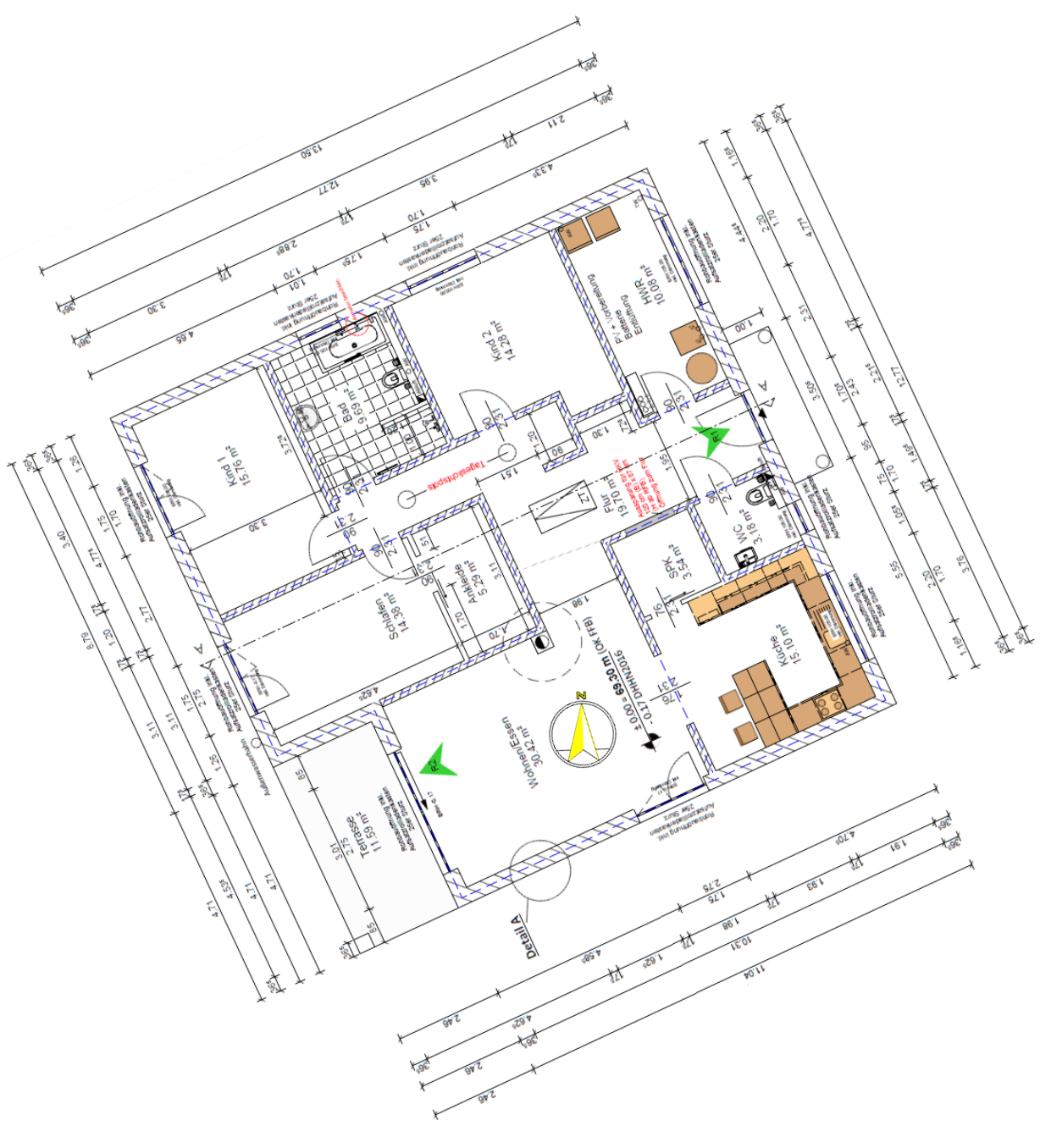

  5. 11ant
    11ant
    28.02.2017
    2.872
    1.730
    Bauherrenberater
    RLP Nord

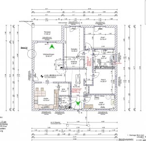

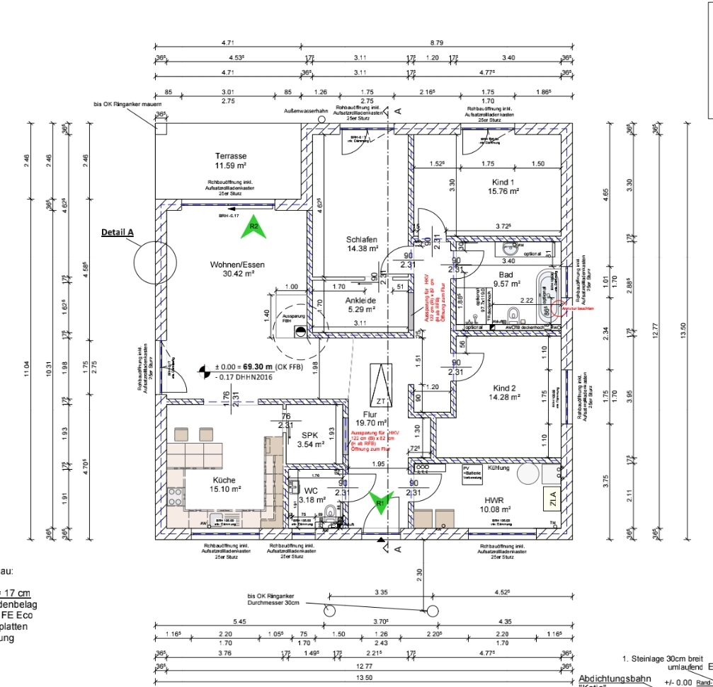

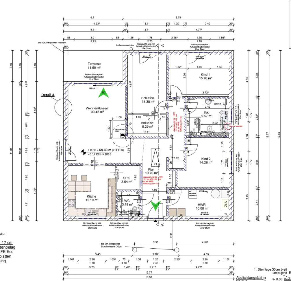

    Dann bringe ich mal "zum Einstand" ;-) die Nordung des Grundrisses mit:

  7. #7 Fabian Weber, 16.01.2022
    16.592
    6.621

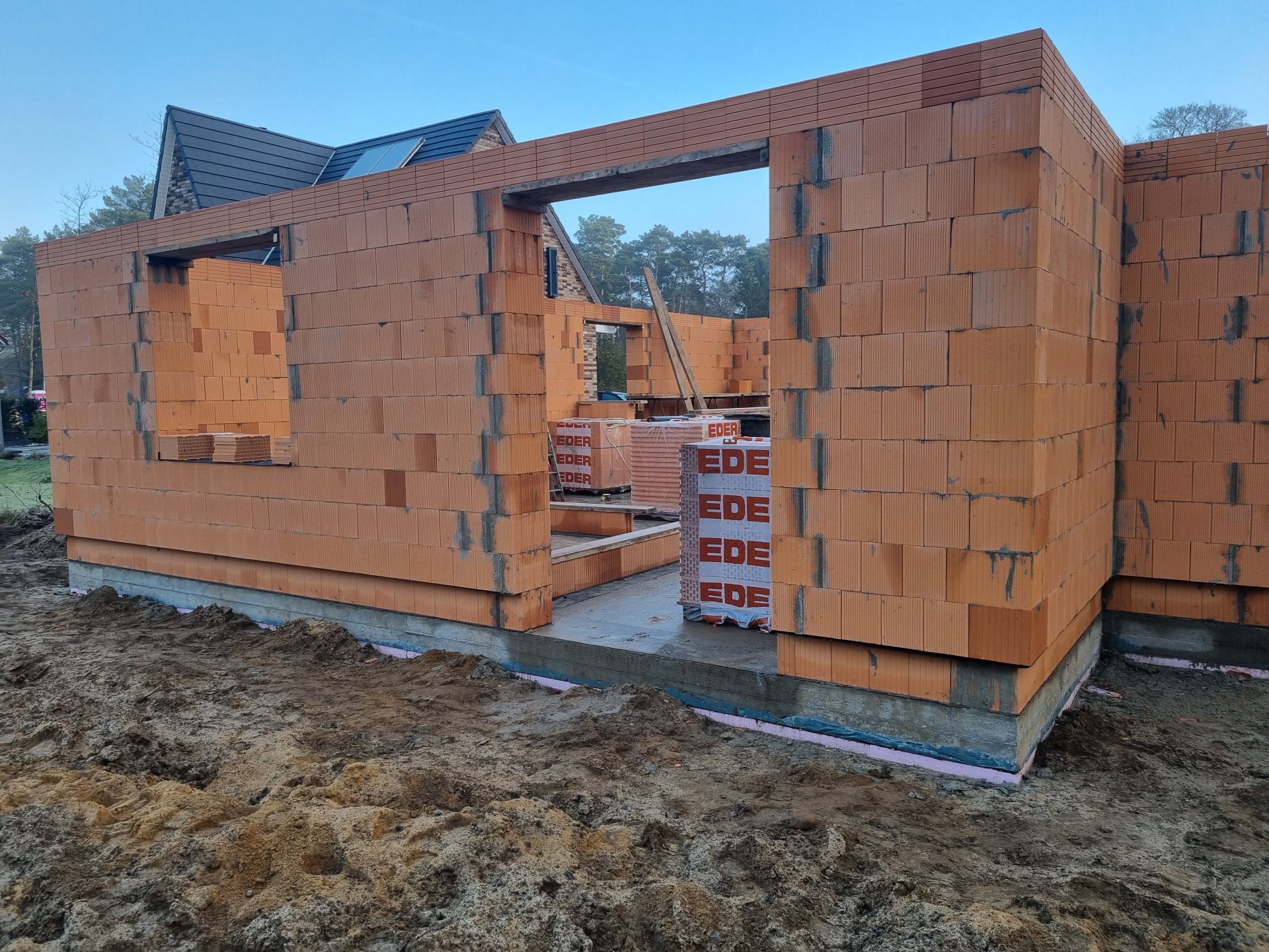

    Im Bereich der Terrasse muss noch eine weitere Steinreihe auf 30cm reduziert werden.
    Wenn die Terrasse die gleiche Höhe hat wieder Boden innen, man also ebenerdig rausgehen kann, dann reicht das bisher nicht für die DIN gerechte Abdichtungshöhe von 15cm über Terrassenbelag.
    Wie sieht denn das Abdichtungsdetail an den Türen aus?

    Guten Morgen. Verstehe ich nicht ganz. Die Terrasse ist nicht Inhalt des BLB und wird nachhinein erstellt. Zu der Terrasse führt aus dem Wohnzimmer eine Hebe- Schiebetür. Innen- und Aussentüren sind extern vergeben. Diese werden von polnischen Unternehmen gemacht. Genauso wie:
    - Küche
    - Badmöbeln
    - Ankleidemöbeln (alles polnischer Schreiner)
    - Küchenarbeitsplatte (wahrscheinlich regionaler deutscher Steinmetz).
    Ich habe Morgen ein Telefontermin mit der externen Baubegleiterehepaar. Frau ist Architektin und Mann Bauing. Kann es gerne dort ansprechen/anfragen.

    @TE: nicht böse sein, wenn ich solche Baustellen sehe, insbesondere das drumherum, bekomm ich regelmäßig die Krise. Eine Kraterlandschaft, wo man sich, wenn man nicht aufpasst, sofort die Haxen brechen kann. Ist es so viel verlangt, wenn der Bagger zu Beginn mal ne halbe Stunde opfert und rundherum mal alles plan zieht?

  11. #11 Fabian Weber, 16.01.2022
    16.592
    6.621

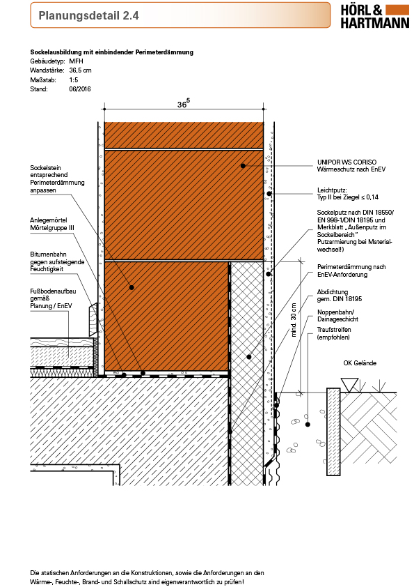

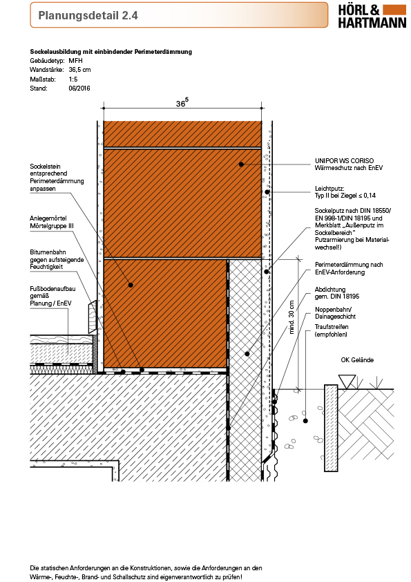

    Anbei ein Standard Poroton Abdichtungsdetail.
    Die Abdichtung wird in dem
    Rücksprung hochgezogen. Davor kommt die Sockeldämmung.
    Die Abdichtung muss gemäß DIN18533 (ehem. 19195) überall planerisch 30cm über dem Gelände enden.
    Wenn jetzt das Gelände irgendwo angeschüttet wird, z.B. im Bereich einer Terrasse oder Haustür, dann muss die Abdichtung natürlich auch mit nach oben wandern.
    Die DIN18533 verlangt, dass nach Fertigstellung der Außenanlagen überall mindestens noch 15cm Abdichtung oberhalb des Geländes sind.
    Wenn die Fenster und Türen extern vergeben sind, dann ist der Anschluss der Abdichtung der bodentiefen Fenster an die Bauwerksabdichtung genauestens zu überprüfen. Oft gibt es hier eine Schnittstellenlücke und am Ende ist kein fachgerechter Anschluss hergestellt. Der Anschluss erfolgt üblicherweise mit Flüssigkunststoff.
    K a t j a und Ybias78 gefällt das.

    Kein Problem. War alles gemacht. Aber nachdem die Erdarbeiten abgeschlossen waren, sind andere Gewerke drauf gewesen. Wie z.B. Bodenplatte oder Anlieferung der Steine. Ausserdem sah es vor 1,5 Monaten so aus.

    Terrasse soll ja nicht nur bei der Hebe-Schiebetür sein, sondern über ganze Seite gehen. Heisst, da wo die Hebe-Schübetür ist gibt es einen überdachten Bereich und zusätzlich soll die sich nach links ziehen, so das wir auch vom Schlafzimmer (bodentiefes Fenster links) diese betreten können.

    also wenn Ihr eine Holzterrasse bekommt und das Wasser zwischen den Terrassendielen ablaufen kann, dann ist das erstmal unproblematisch,
    Es muss einfach immer oberhalb der wasserführenden Schicht, also z.B. der Wiese am Ende noch 15cm übrig sein.
    Wenn es eine gepflasterte Terrasse wäre dann müsste die nächste Steinreihe auch noch zurückstehen.

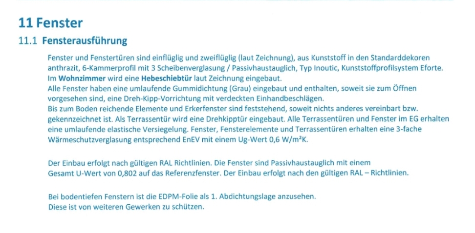

    Die Abdichtung der Türen ist das A und O und davor drücken sich aber immer alle.
    Anschluss nach RAL oder so ähnlich reicht da im Auftrag nicht aus.
    Daher jetzt abklären.
    Die Sockeldämmung rechts und links der Türen 50cm weglassen, die kann dort erst kann nachdem die Türen mit der Abdichtung verbunden sind, fertig gestellt werden.

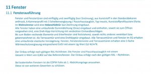

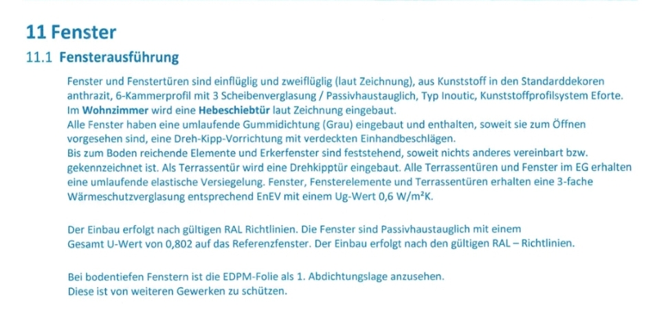

  19. #19 Ybias78, 16.01.2022
    Ybias78
    Ybias78
    23.11.2020
    220
    88
    Leiter Controlling
    Beelitz
    Das steht zu Fenstern in der BLB.
  20. #20 Fabian Weber, 16.01.2022
    16.592
    6.621
    Die Epdm-Folie ist für den Sockelanschluss nicht geeignet.
    Lass Dir ein Abdichtungsdetail nach DIN 18533 vorlegen, bzw. die Abdichtung erklären.
