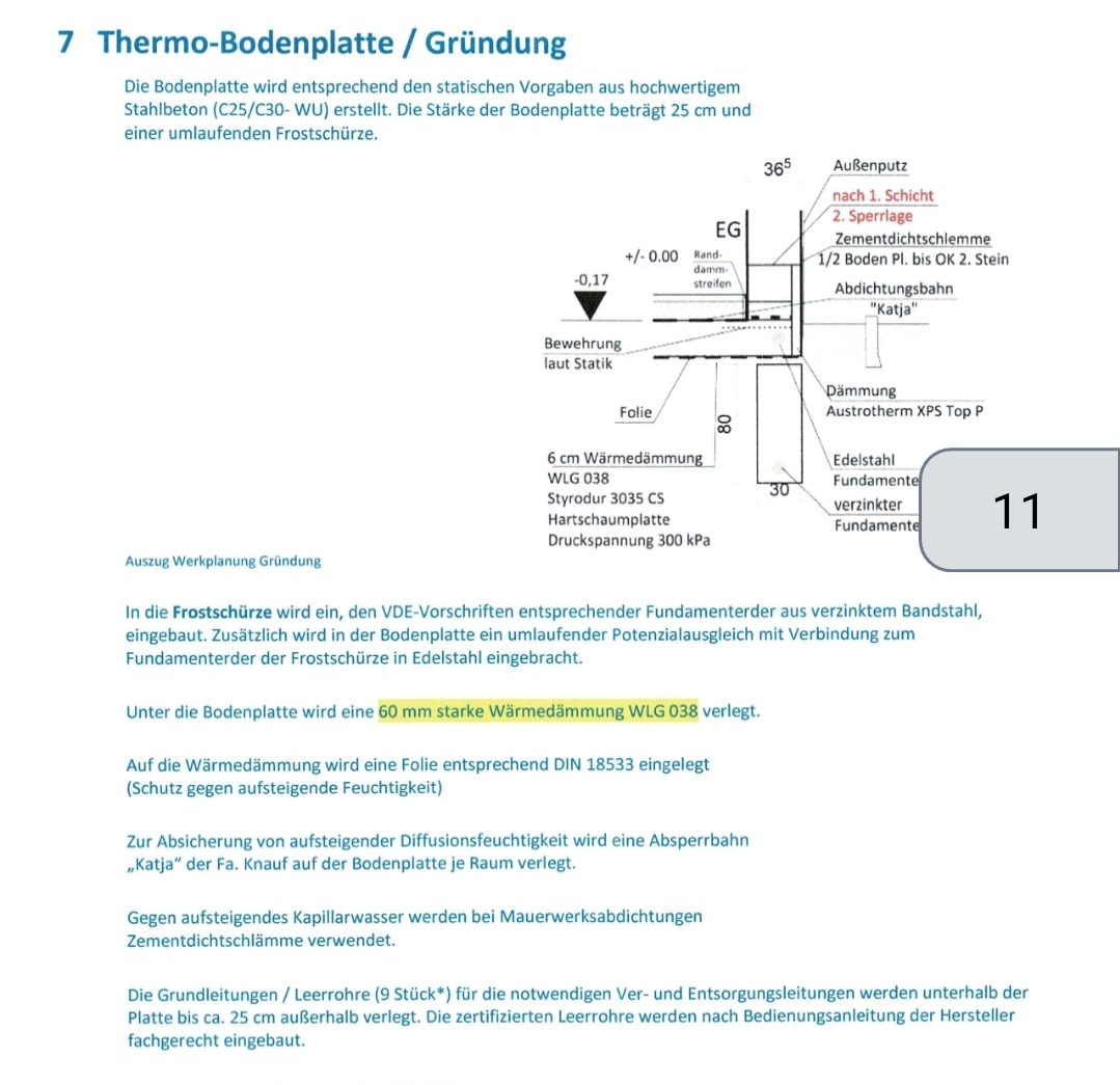

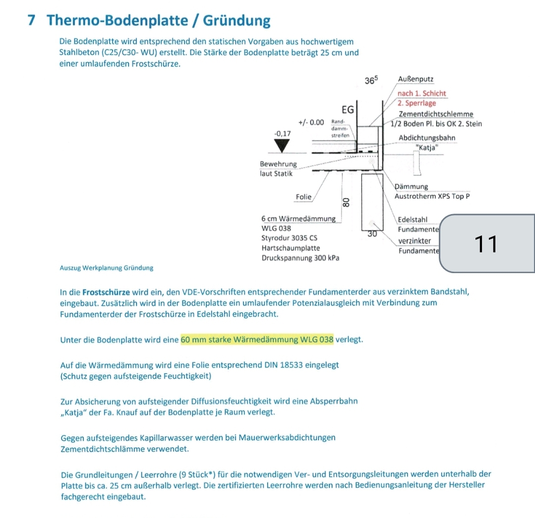

    Was steht denn zur Bauwerksabdichtung in der BLB?

    Die DIN 18533 ist erwähnt.

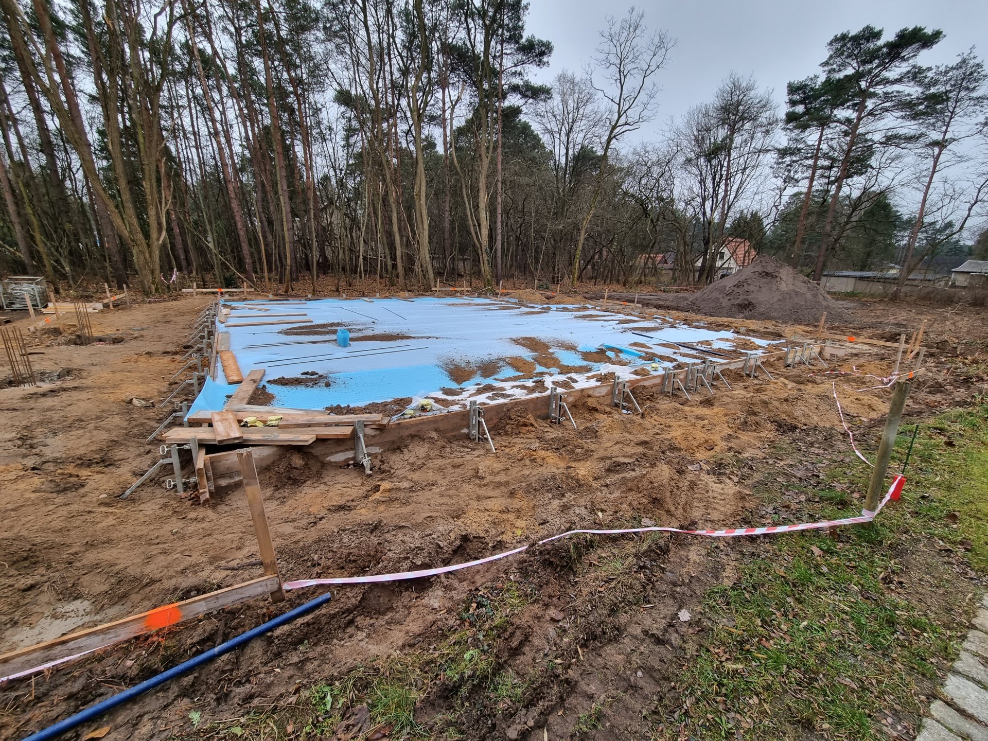

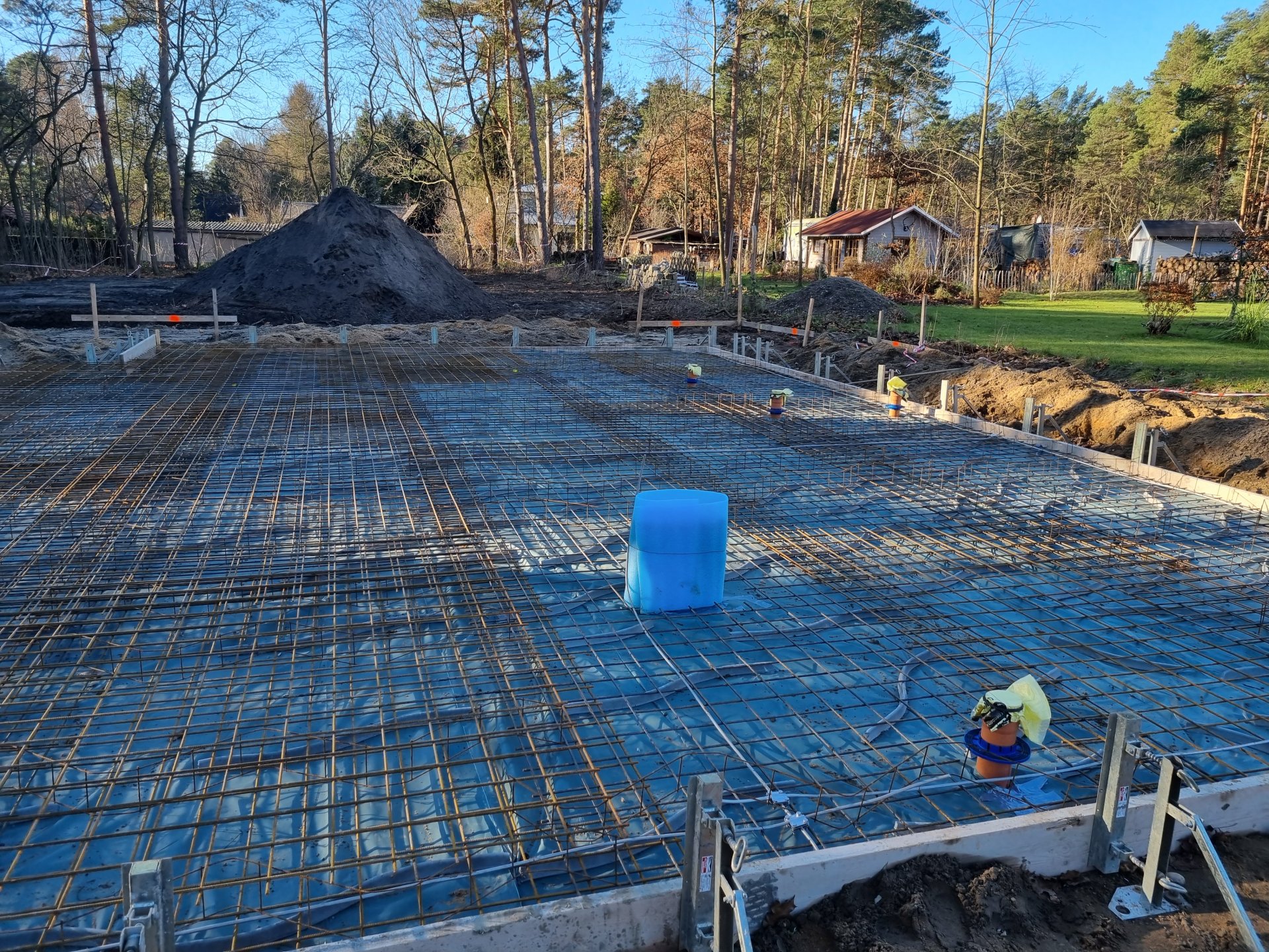

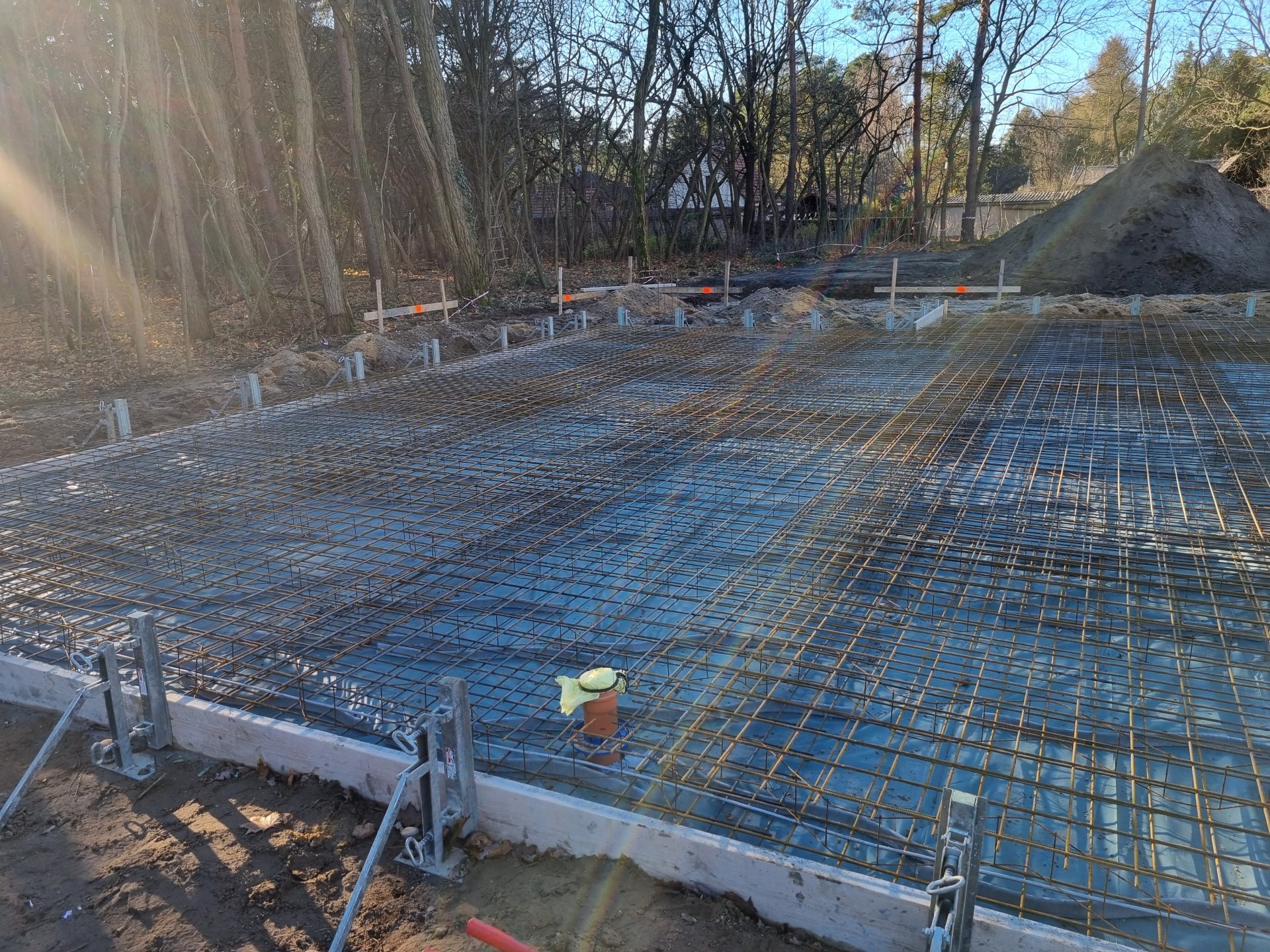

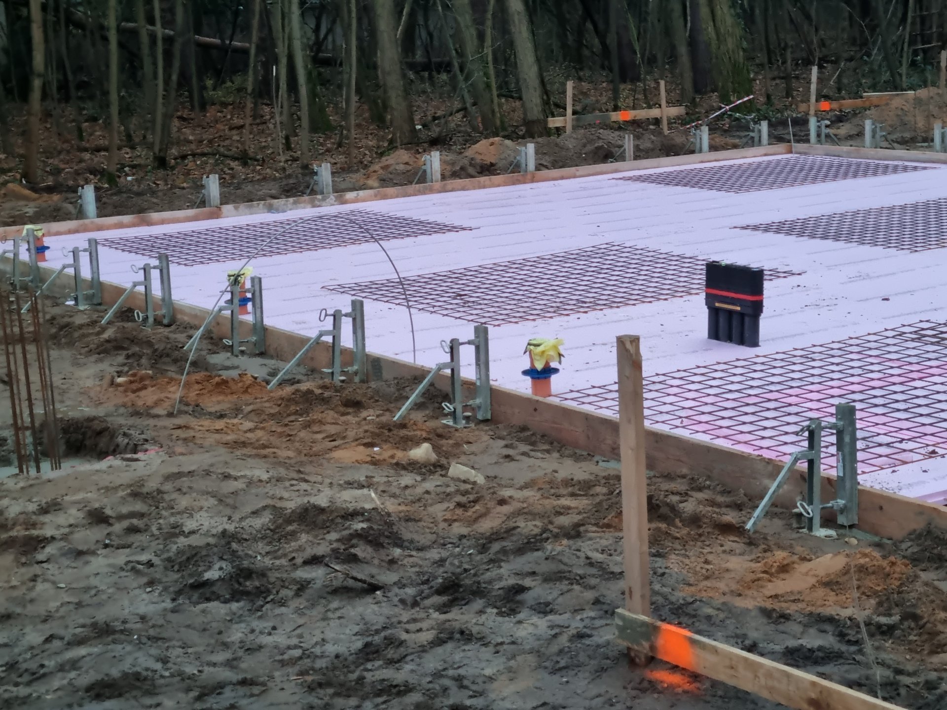

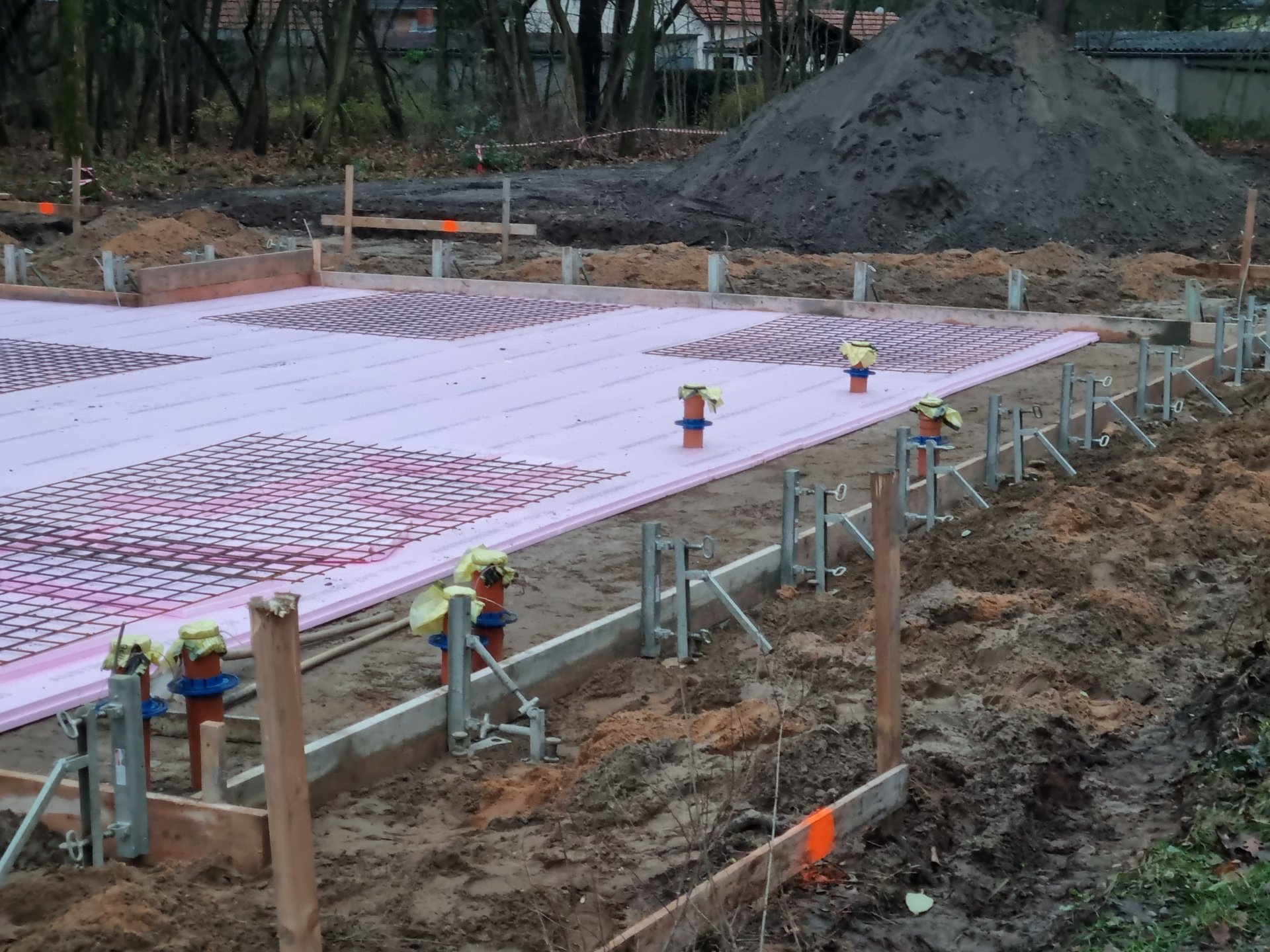

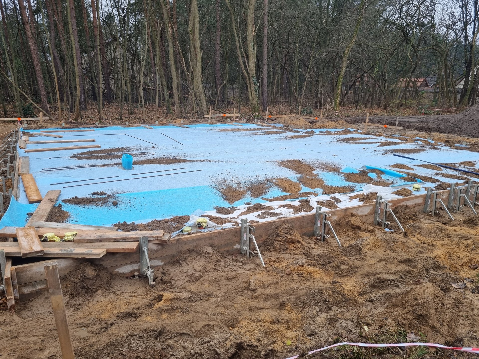

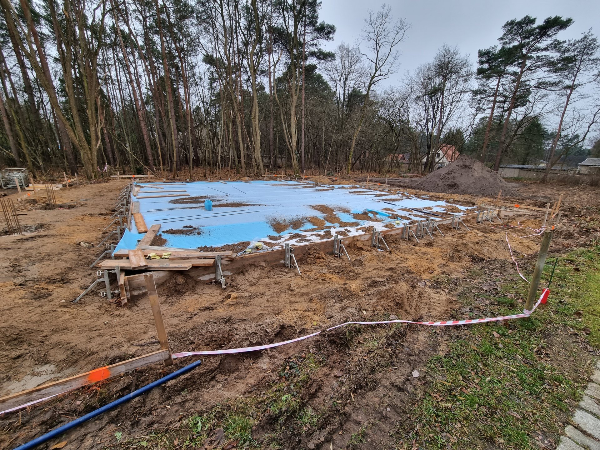

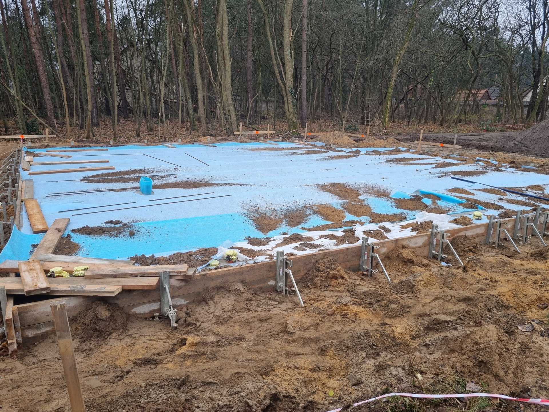

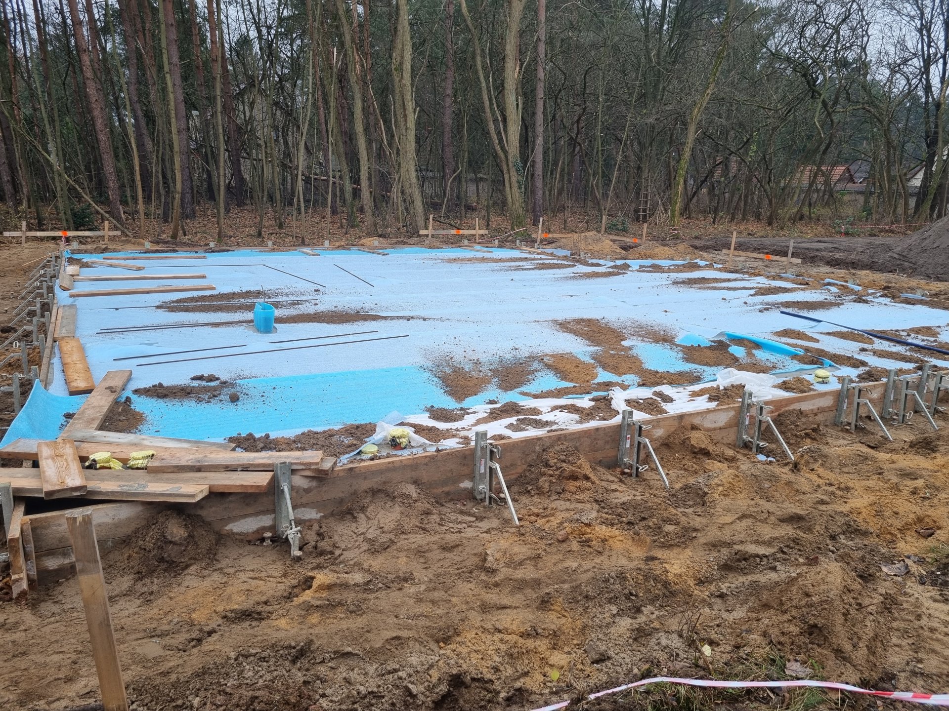

    Welche Abdichtung wurde unter der Bodenplatte ausgeführt, gibt’s da Fotos und ein Produktdatenblatt?

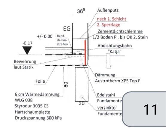

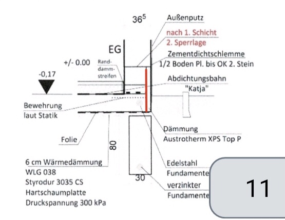

    In dem Detail fehlt die Sockelabdichtung. Ich habe diese mal als rote Linie ergänzt. Die Dichtschlämme ist nicht die Bauwerksabdichtung, sondern nur der Schutz des Putzes.

    In dem Detail aus der BLB sind 1,5Steinreihen ausgespart, was dann zu knapp 20cm Abdichtungshöhe im Bereich der Türen führt und somit DIN-konform ist.
    Real ist nur eine Steinreihe ausgespart was bei 17cm Bodenaufbau dann 25-17= 8cm Abdichtungshöhe im Bereich der Türen ist, was 7cm zu tief nach DIN 18533 ist.
    Ich würde hier mal überlegen, das nachbessern zu lassen, noch ist das keine große Sache für den Rohbauer.
    Vielleicht wollt Ihr im Alter etwas anschütten, damit ihr ebenerdig mit Rollator ins Haus kommt, dann sollte die Abdichtung ja auch noch funktionieren.

    Die Dichtschlämme erst bei 1/2 Bodenplatte anfangen zu lassen ist auch nicht fachgerecht, die Dämmung muss auch von unten abgedichtet werden.
    Der Bauleiter soll sich einfach mal die einschlägigen Regeldetails dazu anschauen.

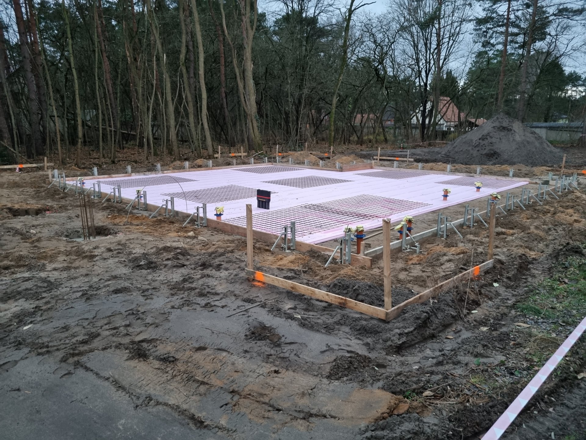

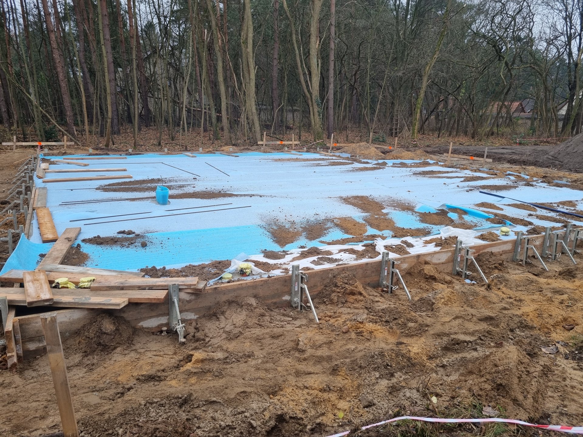

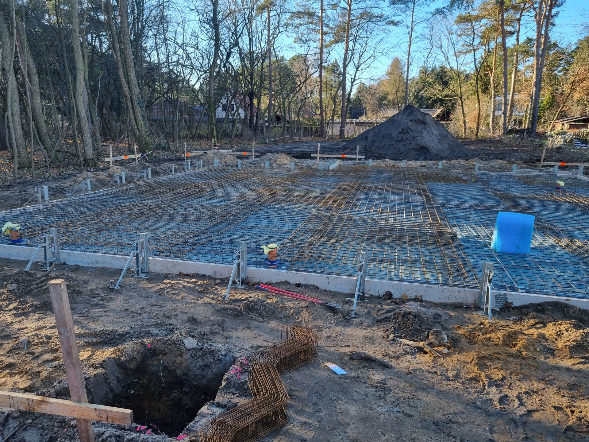

    Fotos von der Bodenplatte habe ich noch paar. Hilft das?

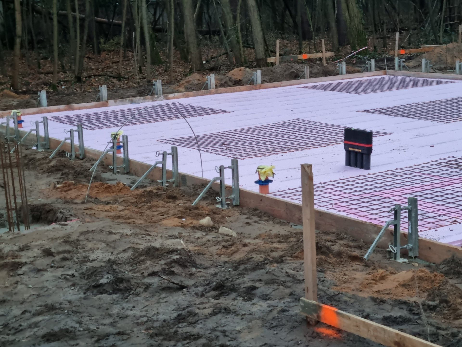

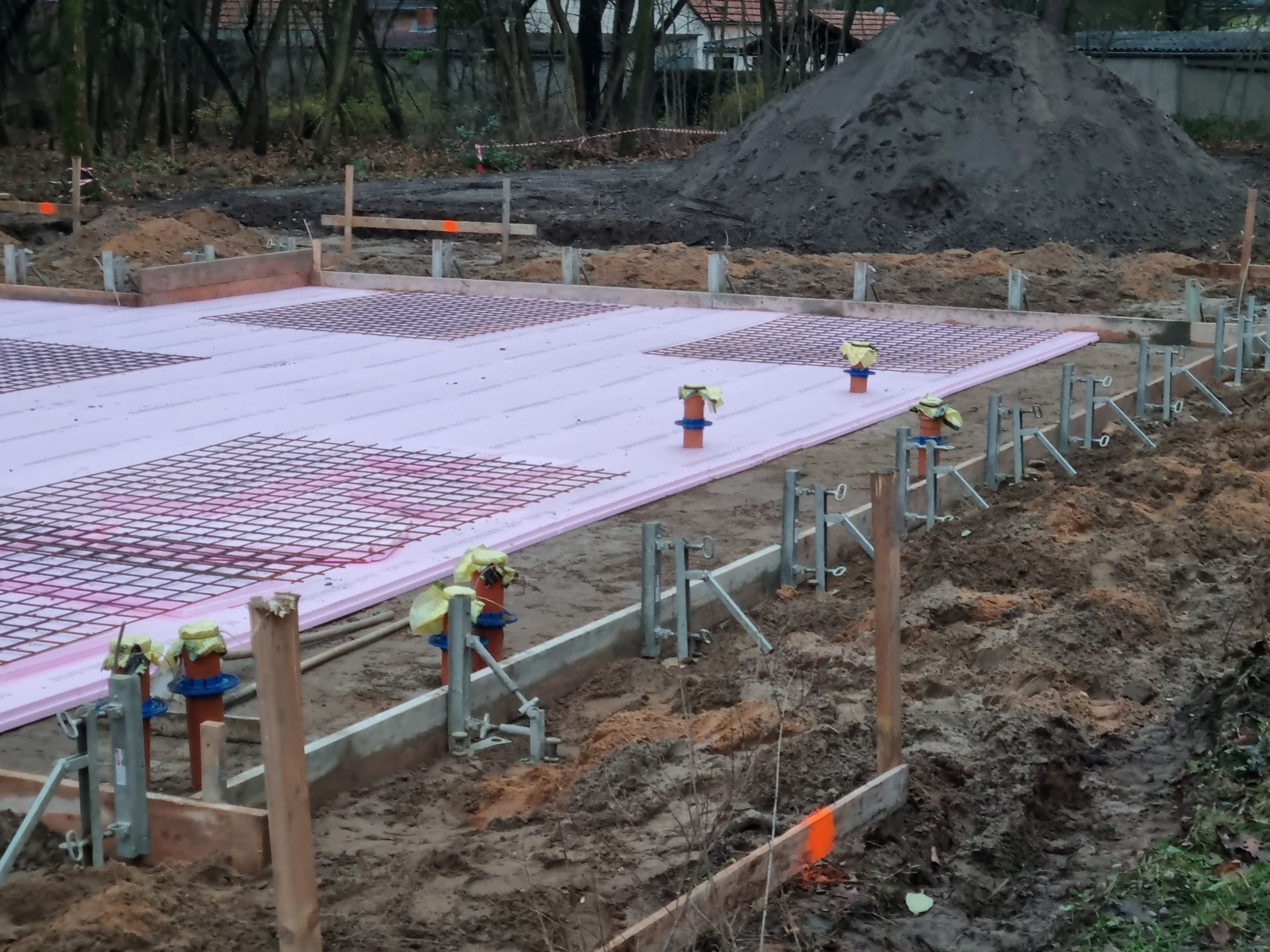

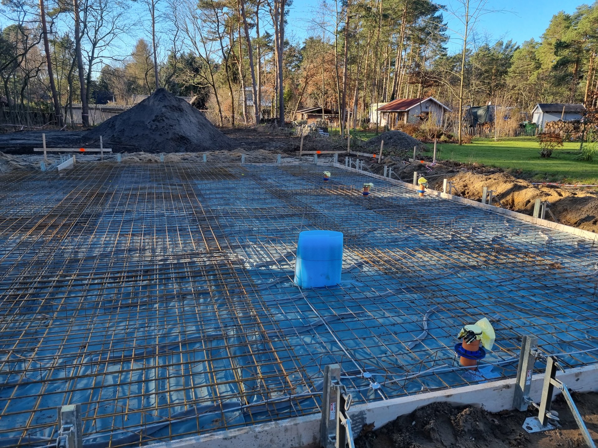

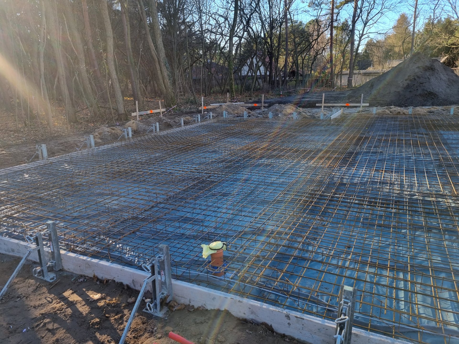

    Wegen der Folie unter der Bodenplatte würde ich mir jetzt erstmal keine Gedanken machen. Da die Bodenplatte WU-Beton ist, hätte es für diesen Zweck die Folie gar nicht gebraucht.
    Mich ärgern nur solche hingeschluderten Details, wo die Frostschürze nicht mit der Bodenplatte verbunden ist usw.
    Es gibt von den Steinherstellern fertige Details, die muss man einfach nur anpassen an das Haus.
    11ant gefällt das.
  8. #28 Fabian Weber, 16.01.2022
    16.592
    6.621
    Also das ist eine Stinknormale PE-Folie und keine Abdichtung.
    Die Folie verhindert, dass Betonwasser zu schnell in den Boden versichert, bei Dir eigentlich unnötig, weil da ja noch die Dämmung liegt.
    Das ist alles erstmal richtig so, nur der Beschrieb in der BLB ist an dieser Stelle nicht korrekt.
    Aber lieber falscher Text, als falsches Haus :)
    Die Ausführung sieht so erstmal auf den Fotos sehr gut aus, da hätte ich jetzt keine Sorgen.

    Wie kann das sein, die Dichtschlämme und Sockeldämmung ist doch noch gar nicht ausgeführt?!

    Die externe Baubegleiterin ist zu 13 Terminen vorort. Einer davon war vor dem giessen der Bodenplatte. Mit Dichtschlämme meinst Katja legen? Das kommt noch. Hier der Bauplan.

    Nein die Dichtschlämme kommt außen auf den Putz.
    Die rote Linie, die ich Dein Detail gezeichnet habe, die fehlt in der Planung.

    Soweit ich verstanden habe sollte ich zwei Sachen nachfragen/bemängeln:
    1. Der zurückgesetzte Stein, sollte um einen halben erhöht werden, da sonst die Abdichtungshöhe von 15cm DIN 18533 nicht gewährleistet wird.
    2. Nach Erdtellungstermin der Sockeldämmung und Dichtschlämme nachfragen.

    Ja und wie die Sockelabdichtung geplant ist, denn die fehlt ja bisher komplett.

    Habe mit der externen Baubegleiterin gesprochen. Die schaut sich am Donnerstag alles genaustens an. Sie hat die Bauherren die mit der Firma arbeiten oft begleitet, deswegen kennt die den Ablauf der Firma sehr gut. Dichtschlämme kommt ca. 30cm auf das Poroton drauf. Alles andere wird geprüft.

    Dichtschlämme auf Poroton klingt sehr gut, wenn die das so machen ist doch top.
    War halt anders gezeichnet, darum war ich da so spitzfindig.

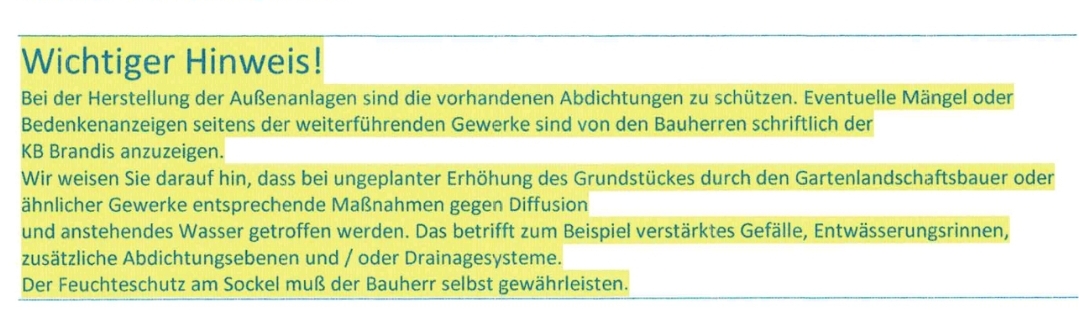

    Die Baubegleiterin empfahl mir die Sockel-Fibel. Wird mir aber auch aushelfen, wenn es um Aussenanlagen und Feuchteschutz geht.

    Na da musst Du eigentlich nichts beachten, wenn die Baufirma erstmal selbst fachgerecht arbeitet.
    Nur wenn Du mal die Geländehöhe über die jetzt geplante Ausführung erhöhen solltest, dann ist das natürlich Dein Problem.
