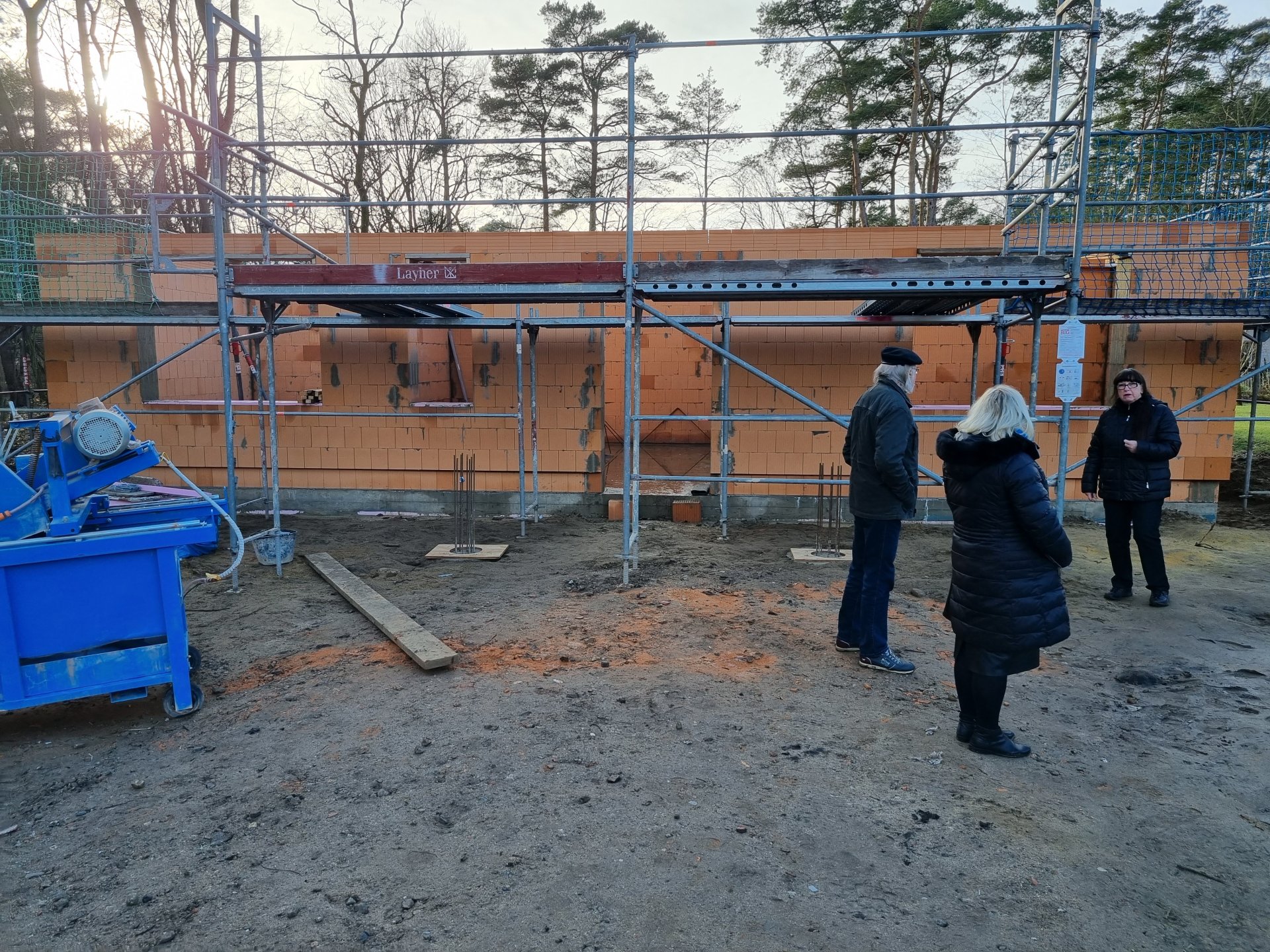

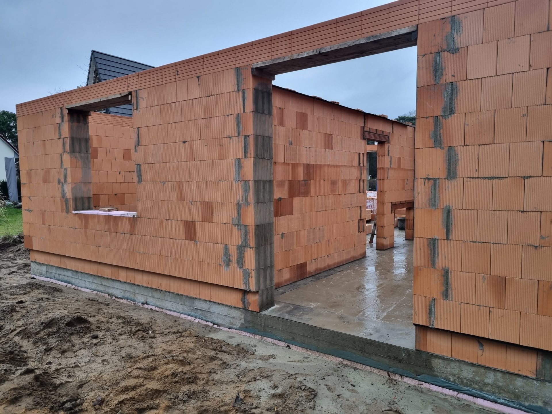

    Waren soeben vorort. Diese Wochen werden die Mauerarbeiten erledigt. Nächste Woche Mittwoch ist Abnahme Ringanker und dann am Donnerstag die Betonage.

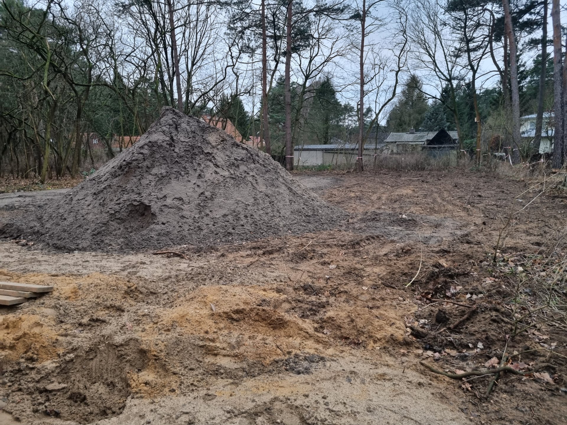

    Das letzte Bild zeigt den hinteren Teil des Grundstücks. Wir haben uns entschieden das Haus max. rein ins Grundstück zu bauen. Es ist ca. 16m von der Strasse, die mittel-viel befahren ist entfernt. Somit haben wir vorne 320 qm und hinten noch ca. 900 qm Garten.

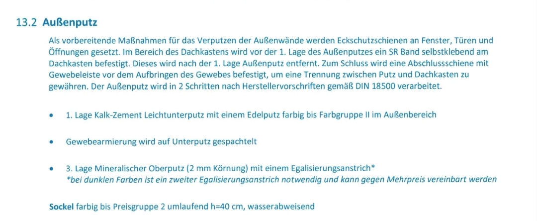

    Wie werden den die Fenster außen in den Leibungen überdämmt?
    Jetzt wo der Rohbau so schön rot ist, empfehle ich Anschlagschalen und auch Ringankerschalen aus Poroton und nicht auch Styrodur.
    Dann hast Du später auch keine Veralgung an der Fassade und Dein Putz wird es Dir danken.
    Jetzt noch Mineralischer Putz und Silikatfarbe und das hält ewig.
    11ant gefällt das.
  12. #52 Ybias78, 18.01.2022
    Ybias78
    Ybias78
    23.11.2020
    220
    88
    Leiter Controlling
    Beelitz
    Hier die Beschreibung.
  13. #53 Fabian Weber, 18.01.2022
    16.592
    6.621
    Zur Leibungsdämmung und Dämmung des Ringankers steht nichts da.
    Und zur Farbe steht da auch nichts,
    Lass Dir mal sämtliche Produktdatenblätter geben, dann kann man das bewerten.
