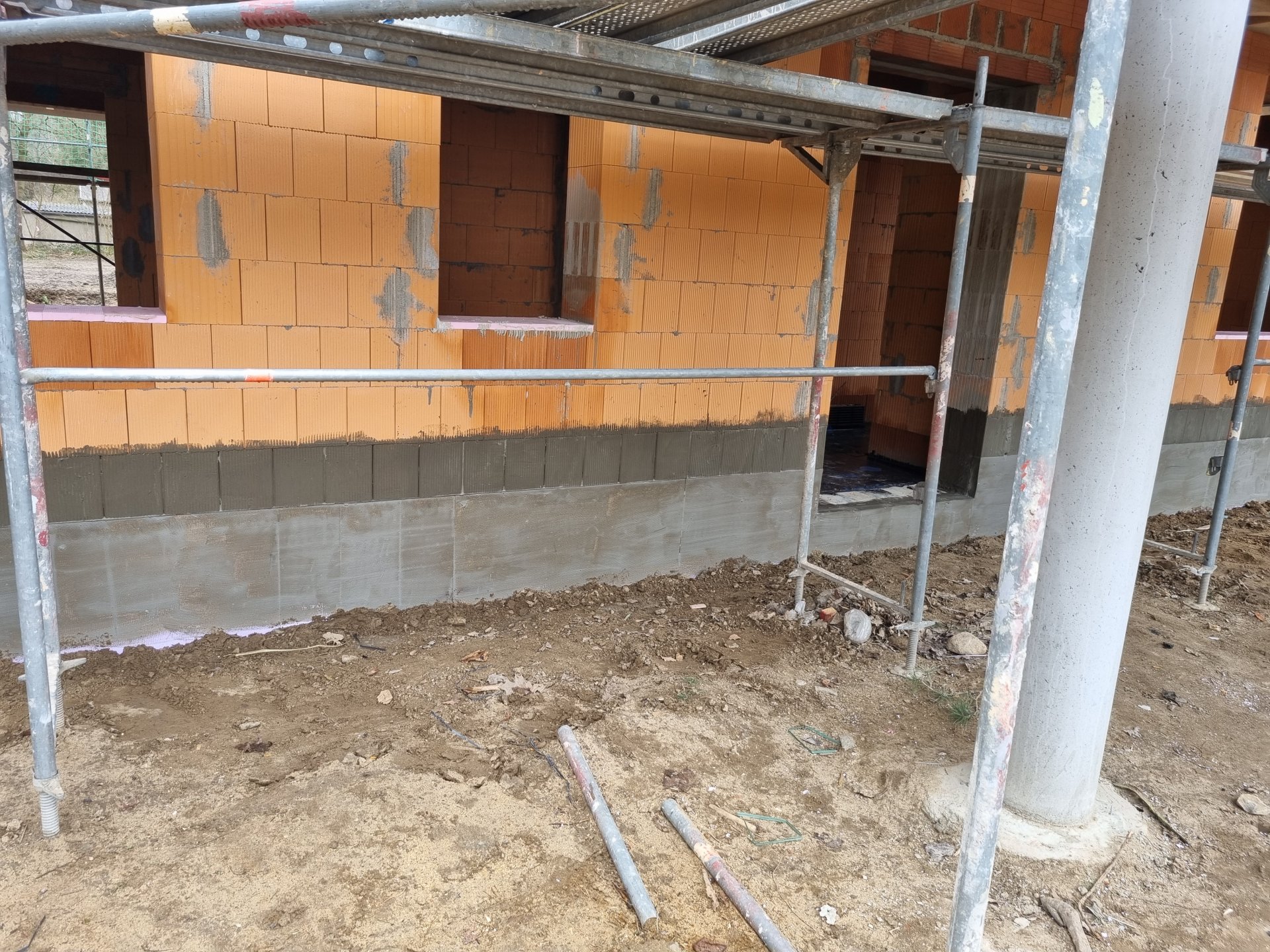

Diskutiere Hausbau in Brandenburg 138 qm Bungalow im Mein Hausbau Forum im Bereich Rund um den Bau; Selten so einen anständig gemauerten Poroton-Rohbau gesehen, Glückwunsch.
  1. #61 Fabian Weber, 22.01.2022
    16.243
    6.436

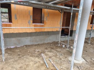

    Ach, denke nur an das vernachlässigte Überbindemaß in den ersten Steinreihen bei Tolentino. Und Pfuschertaschen sehe ich auch keine. Ich kann da nur zustimmen: so ist das sehr ordentlich gemacht.

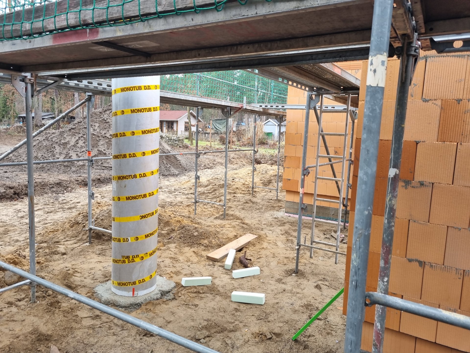

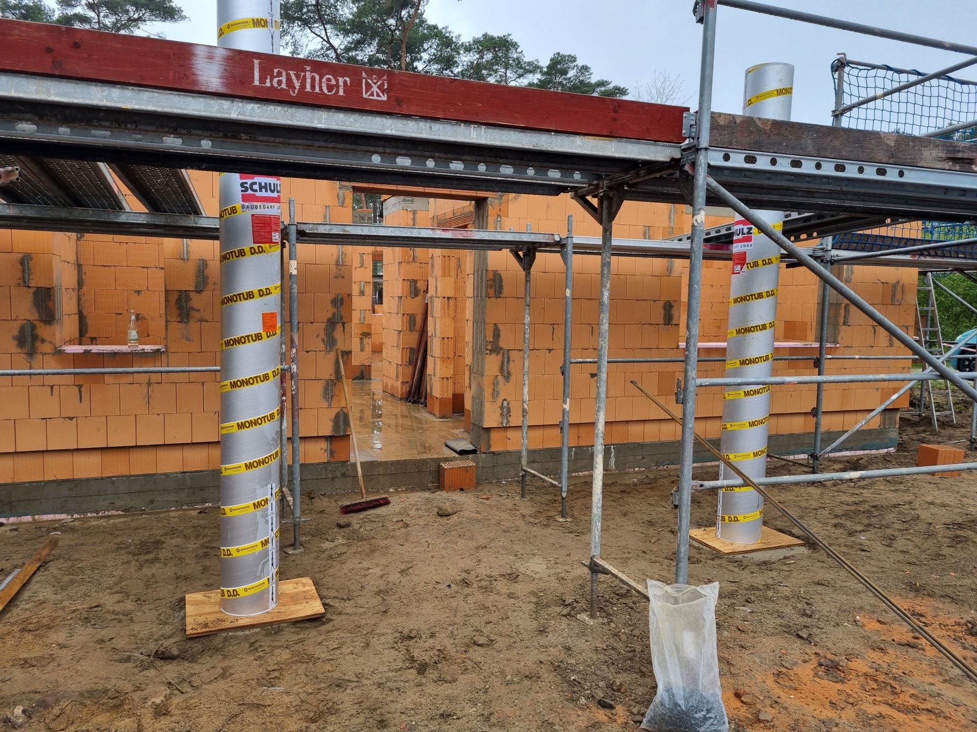

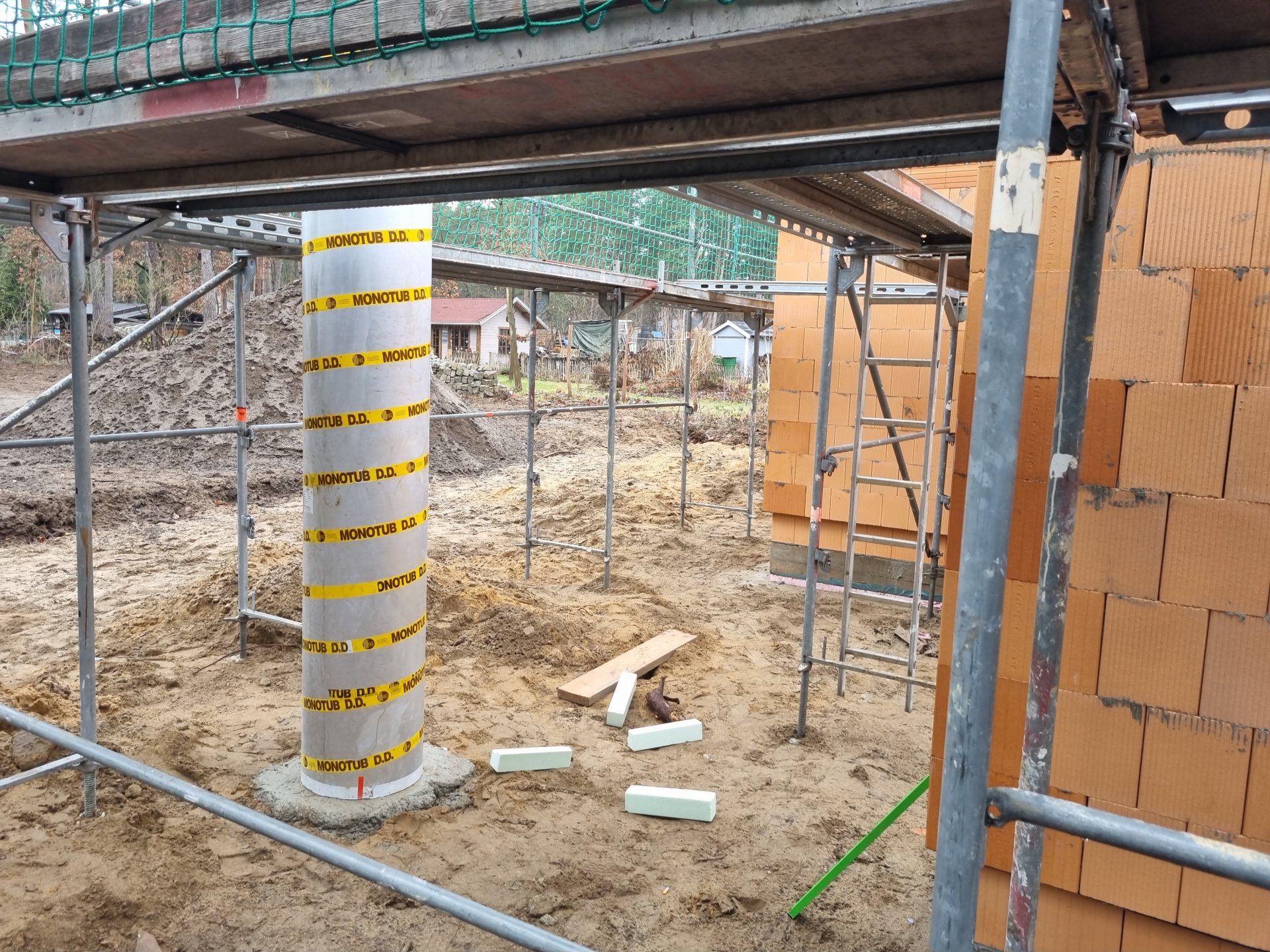

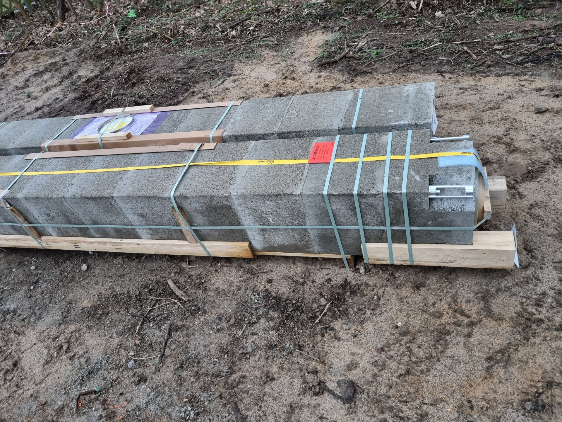

    Sonst war ich heute auf der Baustelle. Die Eingangssäulen und die Säule für die Dachterrasse ist druff :-)
    Mittwoch: Betonage Ringanker
    Ab 10.02. (muss noch bestätigt werden) beginnen die Dachstuhl-Arbeiten.

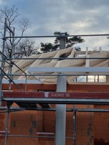

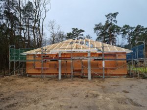

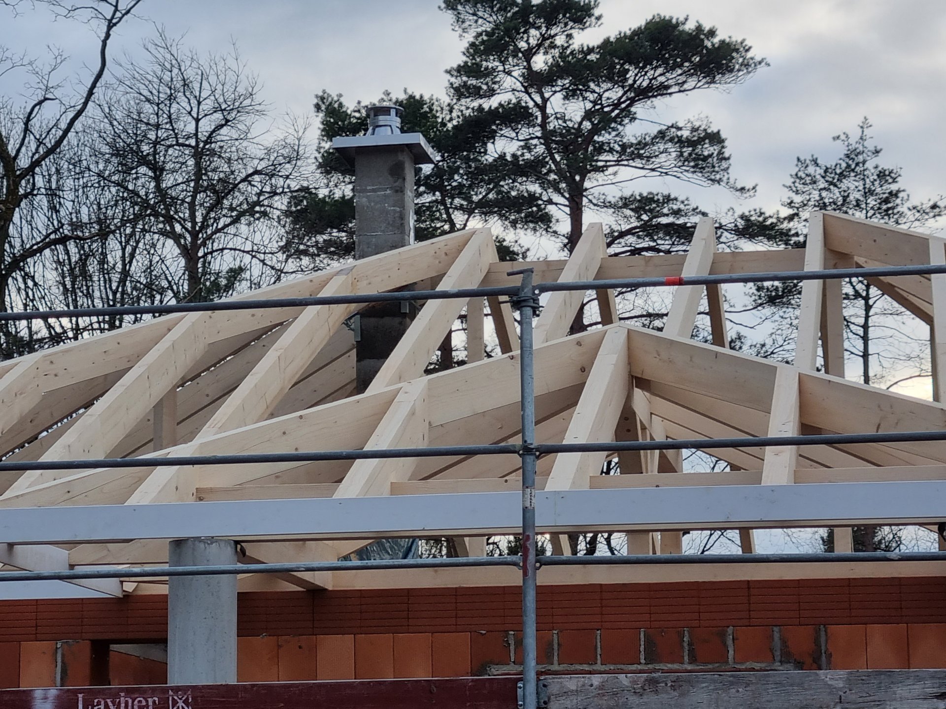

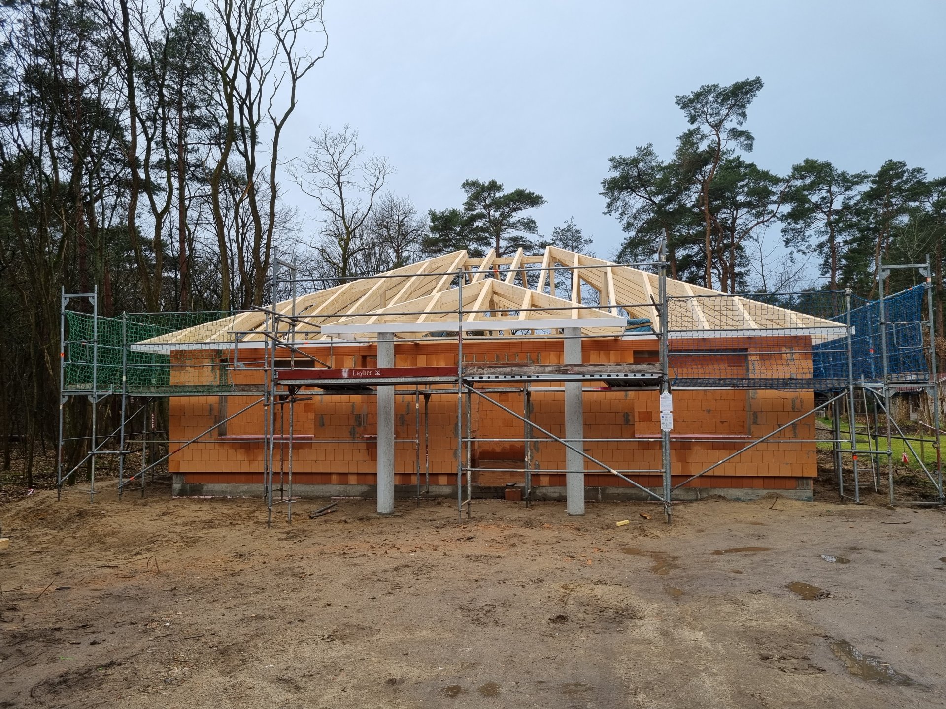

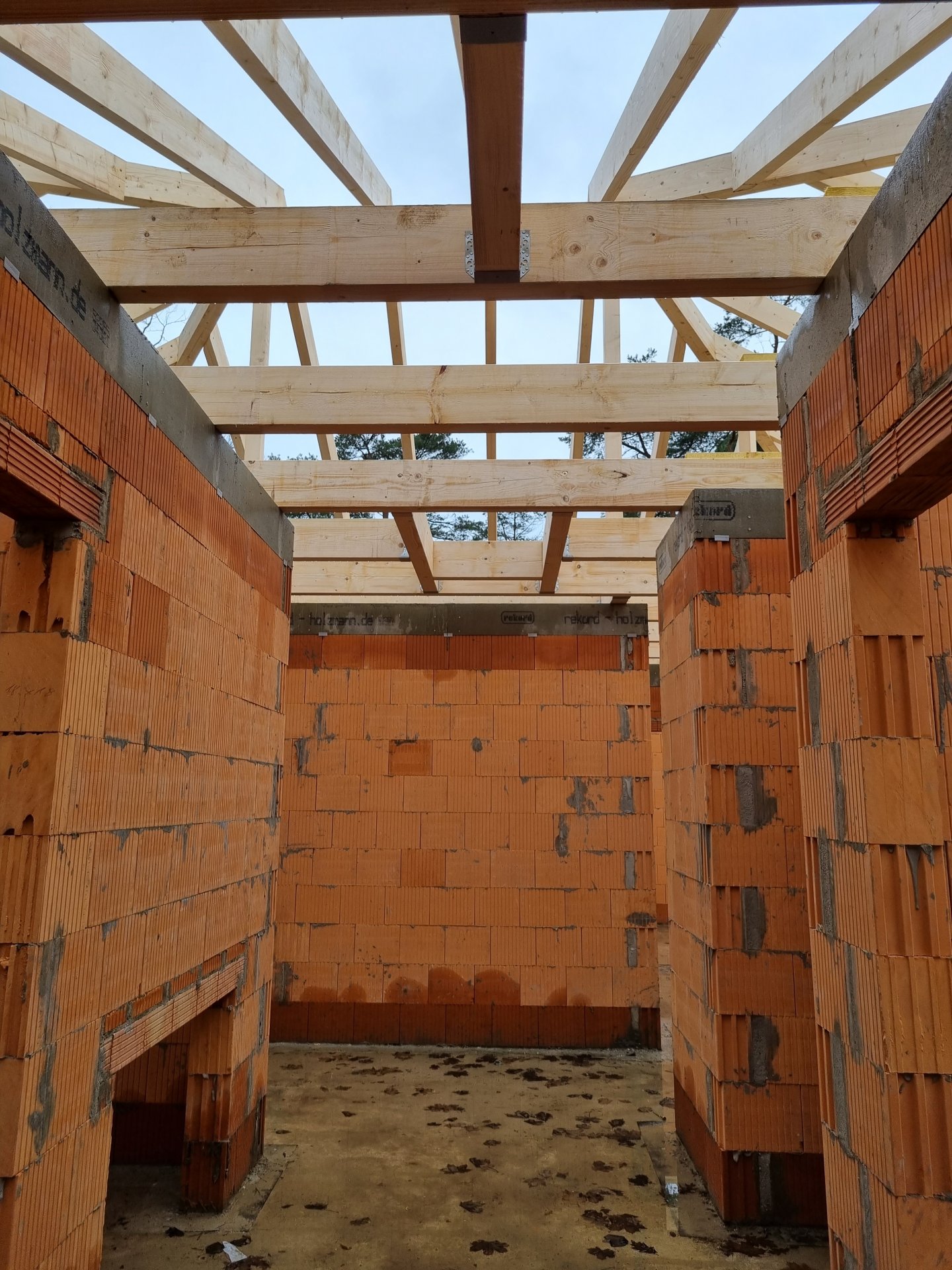

    Heute war der Dachstuhl dran. Morgen geht es weiter. Montag dann Kamin, ab Dienstag dann die Dacheindeckung.

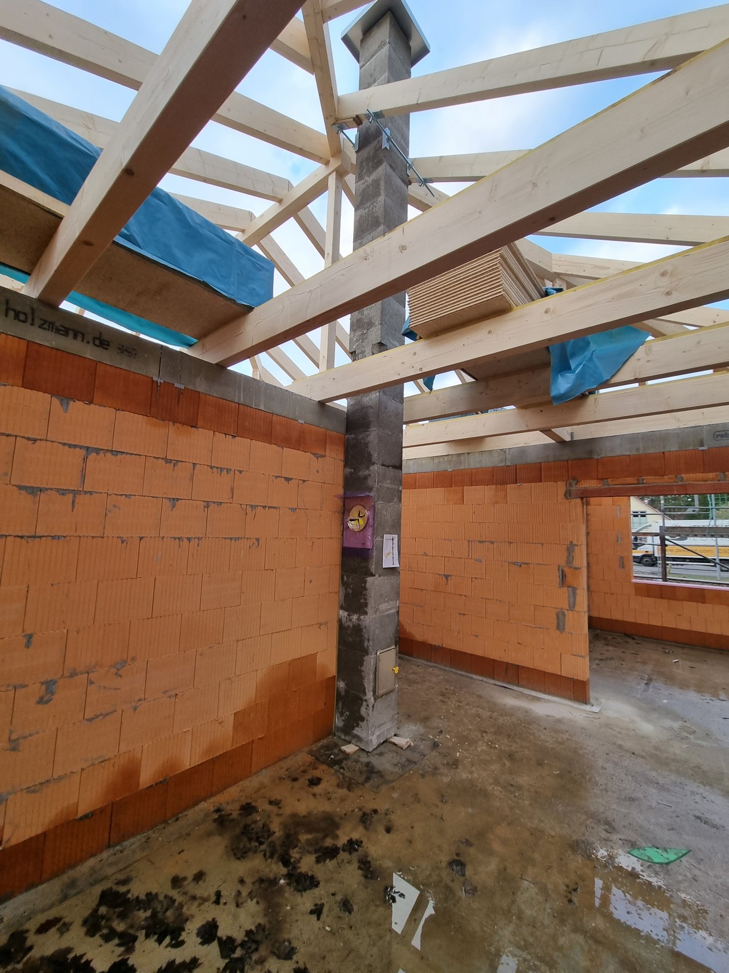

    Ich muss dich ja mal loben. Weil die Baustelle sieht immer aufgeräumt aus, Du glaubst ja nicht was für ein gutes Zeichen das ist… Wenn’s mal aussieht wie Sau, dann fang an dir Sorgen zu machen (kein Witz).
    Und eine Anmerkung noch. Es gibt hier öfter mal das Thema der „aufsteigenden Feuchte“ und das Bild oben passen schön dazu. Ich sage, die Feuchte kann eine Mörtelfuge (auch Klebefuge wie bei dir) nicht überwinden (nur stellenweise im Ausnahmefall), weil wenn sich die Kapillardurchmesser schlagartig erweitern (Stein/Mörtel/Stein), dann steigt der Kapullarwiderstand rechnerisch ins Unendliche. Und das Bild mit der abgesoffenen unteren Steinreihe ist so ein schönes Beispiel dafür (keine Sorge, sieht fast immer und überall so aus, trocknet schon wieder… irgendwann halt…).
    Ybias78, 11ant und K a t j a gefällt das.

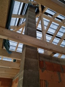

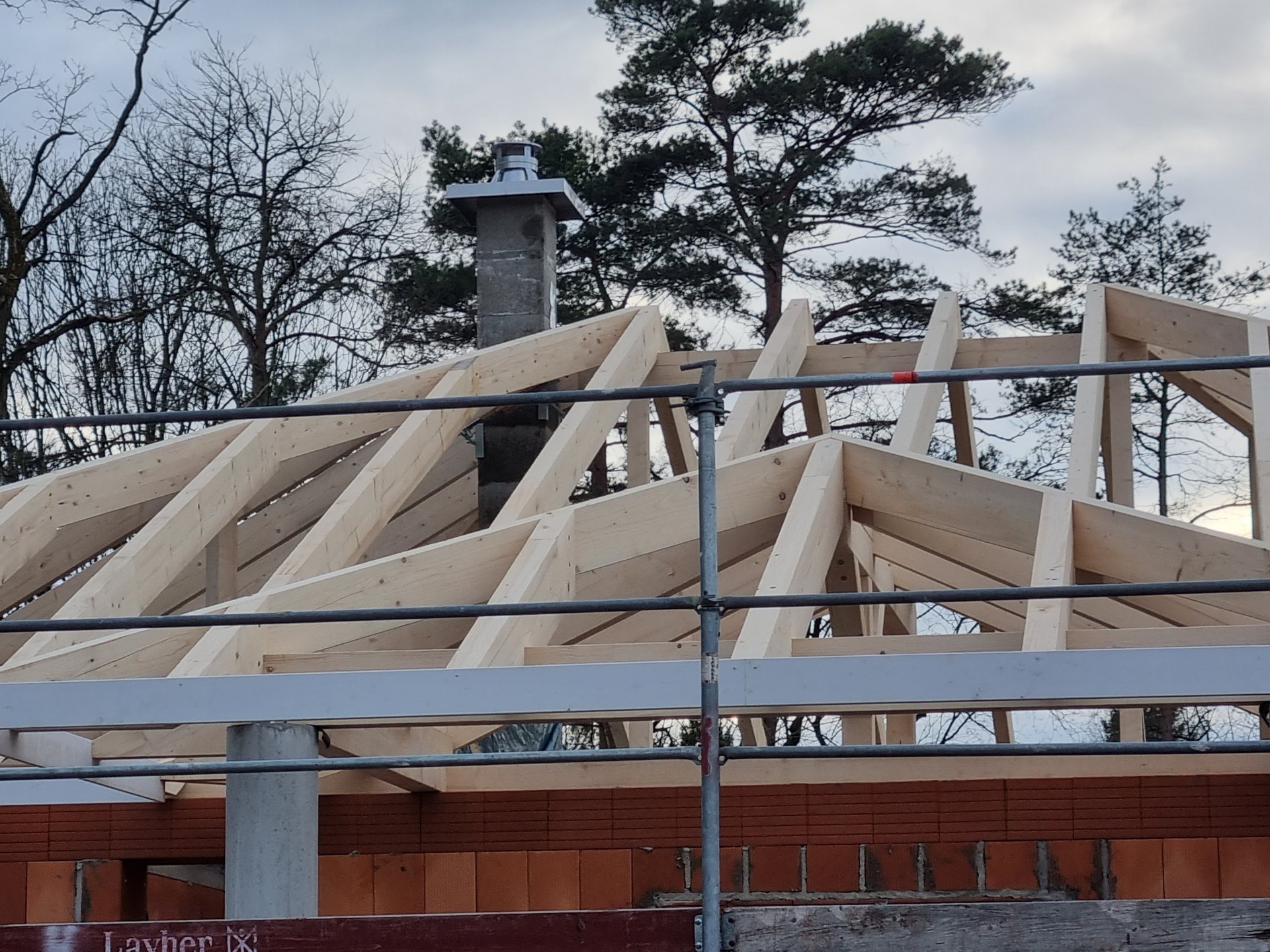

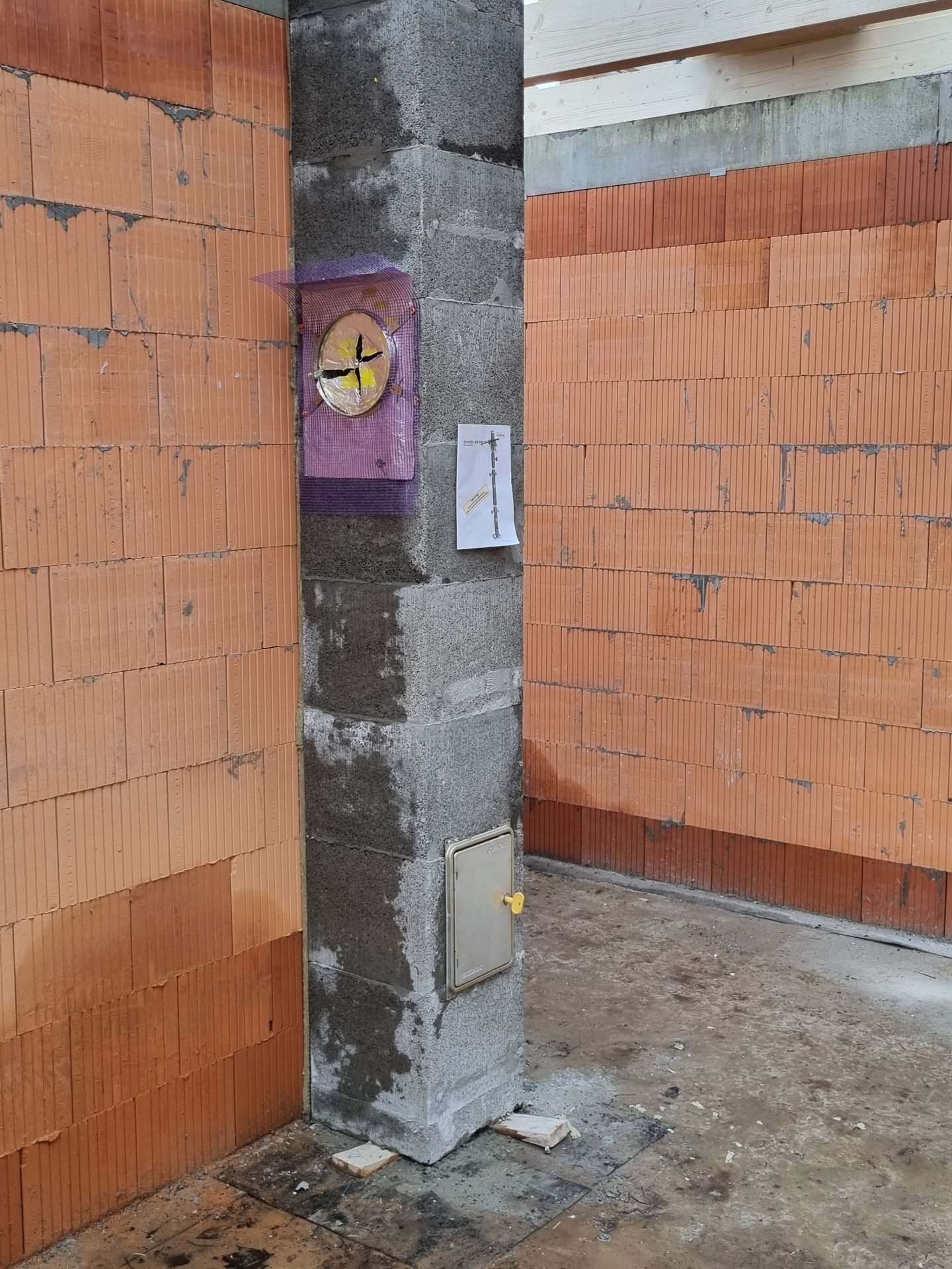

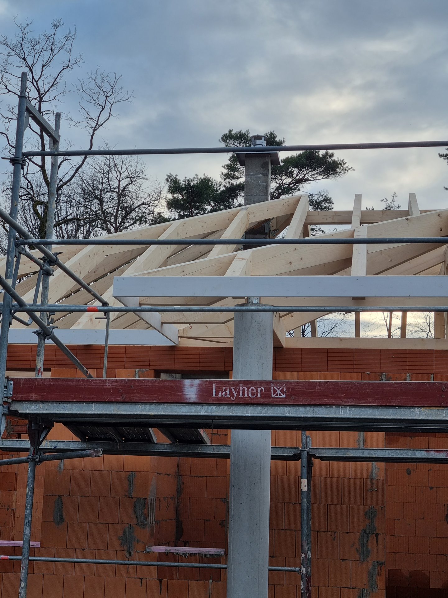

    Heute wurde der Schornstein installiert. Morgen geht es mir der Dacheindeckung weiter.
    Wegen dem Wasser und Feuchte habe ich schon die externen Baubegleiter befragt. Solange die Porotonziegel drin nicht nass werden und dann gefrieren, kein Problem.

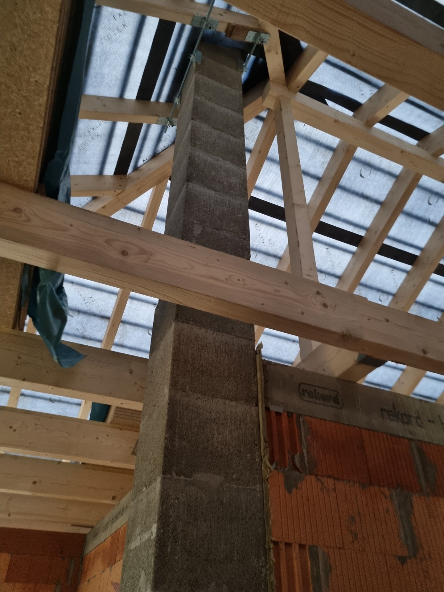

    sind die Bretter oben schon für den Boden gedacht ? Wenn nicht,vergesse sie nicht. Hinterher wird es aufwändiger. ;)
    11ant gefällt das.
  17. #77 Ybias78, 15.02.2022
    Ybias78
    Ybias78
    23.11.2020
    220
    88
    Leiter Controlling
    Beelitz
    Ja, sind für den Dachboden gedacht. Wir lassen den Dachboden gleich beplanken.

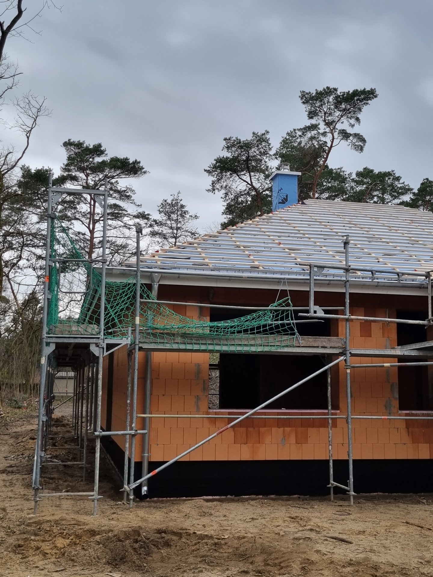

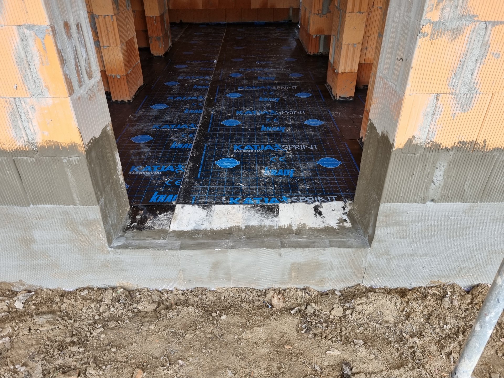

    Katja ist gelegt, der Haussockel gedämmt, die Regenrinnen gesetzt und der Schornstein steht. Am 07.03. sollen Fenster kommen.

    Wie wurde unter der Dämmung abgedichtet, bzw. wie ist sichergestellt, dass die Dämmung von unten kein Wasser zieht? Teilweise kann man noch die Dämmung sehen, hier mal die Schichtstärke der Abdichtung prüfen.
