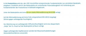

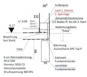

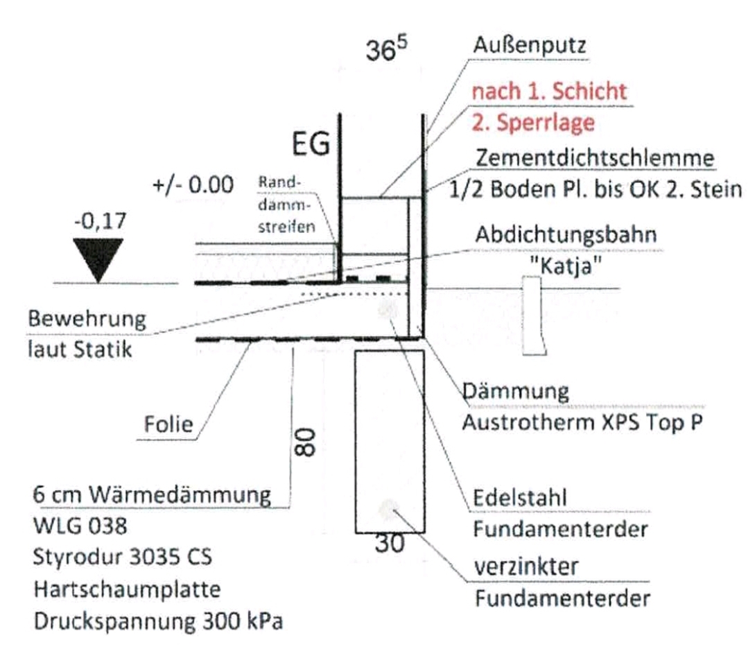

    So sieht es laut BLB aus:
  2. #82 Fabian Weber, 01.03.2022
    16.592
    6.621
    Das habe ich Dir auf den ersten Seiten ausführlich inkl. Zeichnung erklärt. Die Dämmung von außen abdichten ist nur fachgerecht, wenn diese auch von unten und hinten abgedichtet wird, damit von unten kein Wasser in die Dämmung wandert.
    Besser ist es hinter der Dämmung den Rohbau abzudichten, was ich ja auch am Anfang schon empfohlen habe.
    11ant und Ybias78 gefällt das.

  4. #84 Ybias78, 01.03.2022
    Ybias78
    Ybias78
    23.11.2020
    220
    88
    Leiter Controlling
    Beelitz

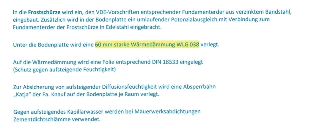

    Danke. Habe gerade die externe Baubegleiterin darauf angesprochen.
    Hier noch genaue Beschreibung:
  5. #85 Fabian Weber, 01.03.2022
    16.592
    6.621
    Ja das hast Du schonmal gepostet und ich habe Dir schon geschrieben, dass das nicht reicht.
    Lies einfach am Anfang nochmal, ich habe in Deine Zeichnung mit rot die fehlende Abdichtung eingetragen.
    11ant, simon84 und Ybias78 gefällt das.
  6. #86 Ybias78, 01.03.2022
    Ybias78
    Ybias78
    23.11.2020
    220
    88
    Leiter Controlling
    Beelitz
    Damit ich das richtig verstehe. Die komplette Dämmung (diese Platten) hätten erst abgedichtet werden müssen, bevor die angebracht werden?
  7. #87 Fabian Weber, 01.03.2022
    16.592
    6.621
    So ist es am besten.
    Wie gesagt, man kann auch die Platten von außen abdichten, dann aber auch von unten und teilweise hinten.
    simon84, Ybias78, 11ant und einer weiteren Person gefällt das.
  8. #88 Ybias78, 02.03.2022
    Ybias78
    Ybias78
    23.11.2020
    220
    88
    Leiter Controlling
    Beelitz
    Habe gerade mit der exterenen Baubegleiterin telefoniert. Ist alles soweit gut. Mit dem Anbringung des Sockelputzes wird es nochmal abgedichtet. Und so wie es ist, ist alles jut.
    Fabian Weber und Piofan gefällt das.

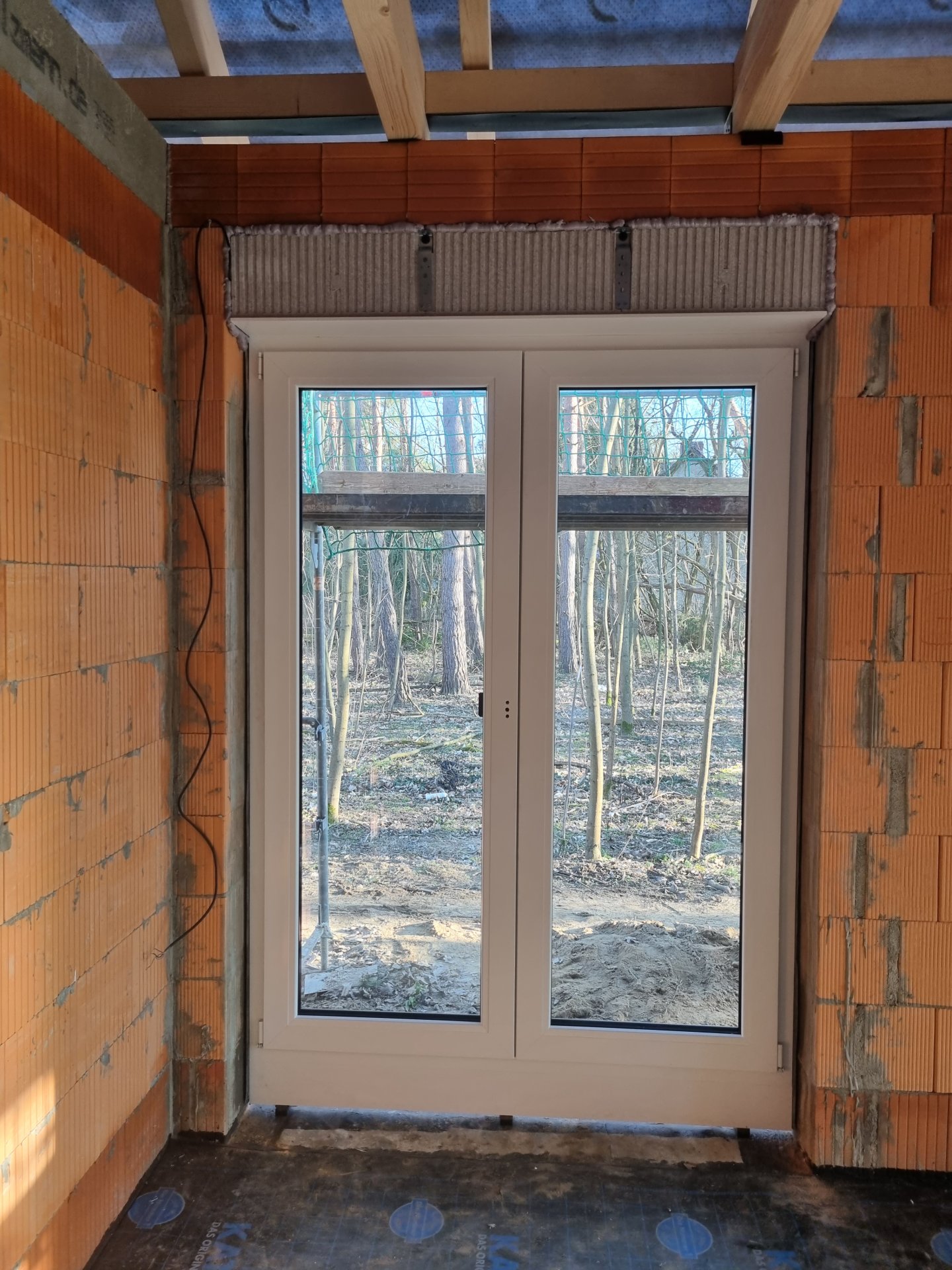

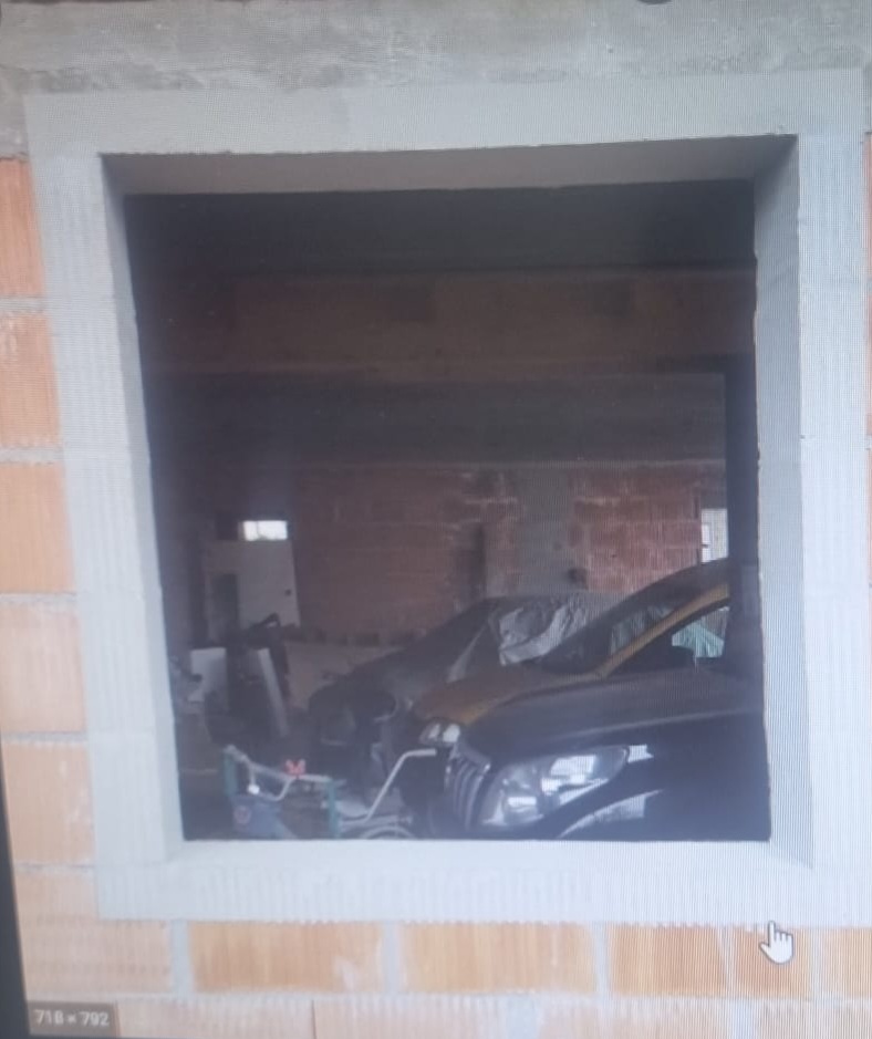

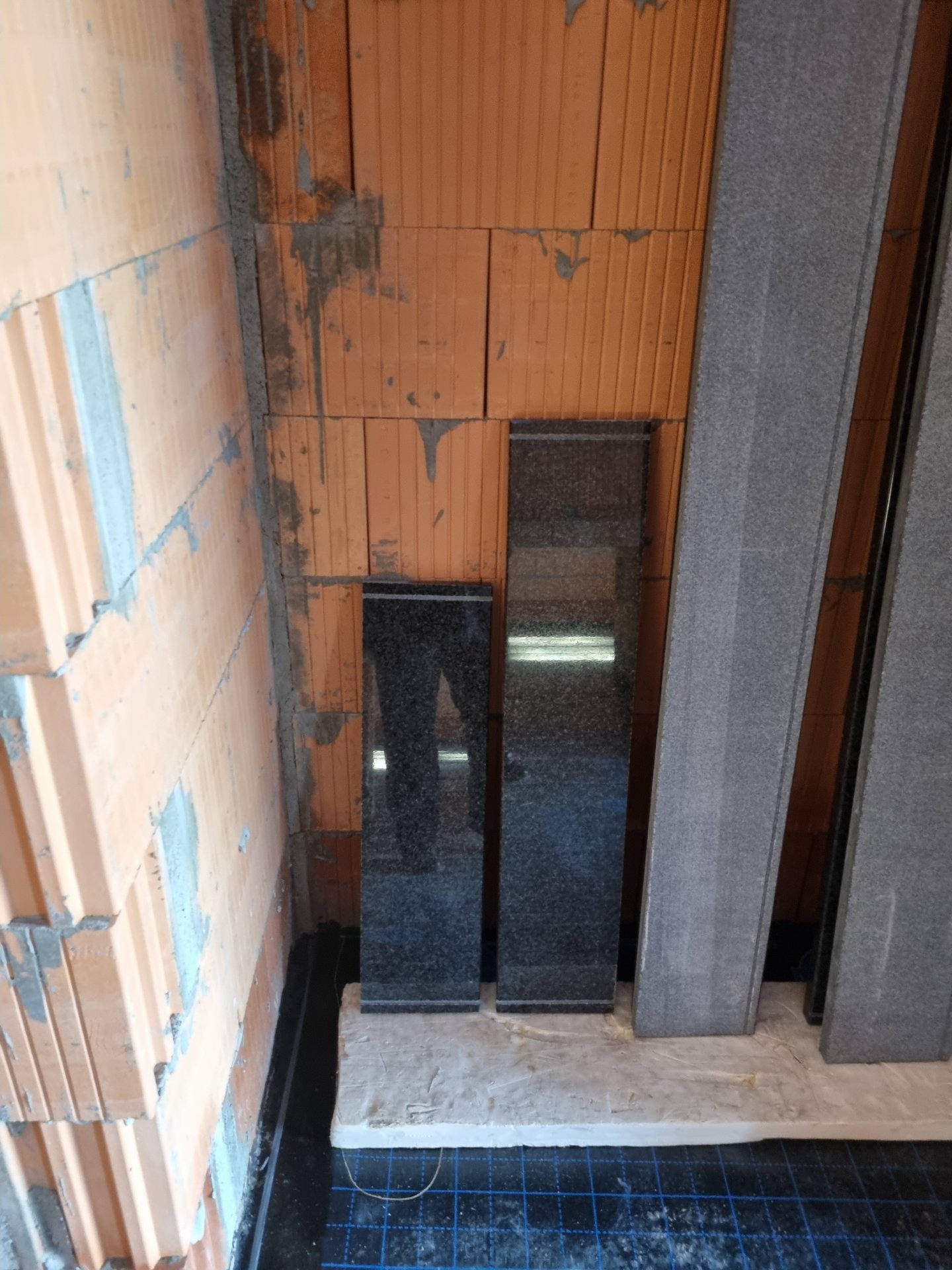

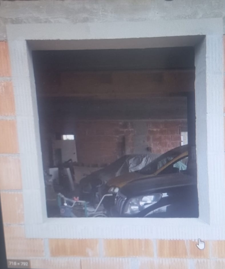

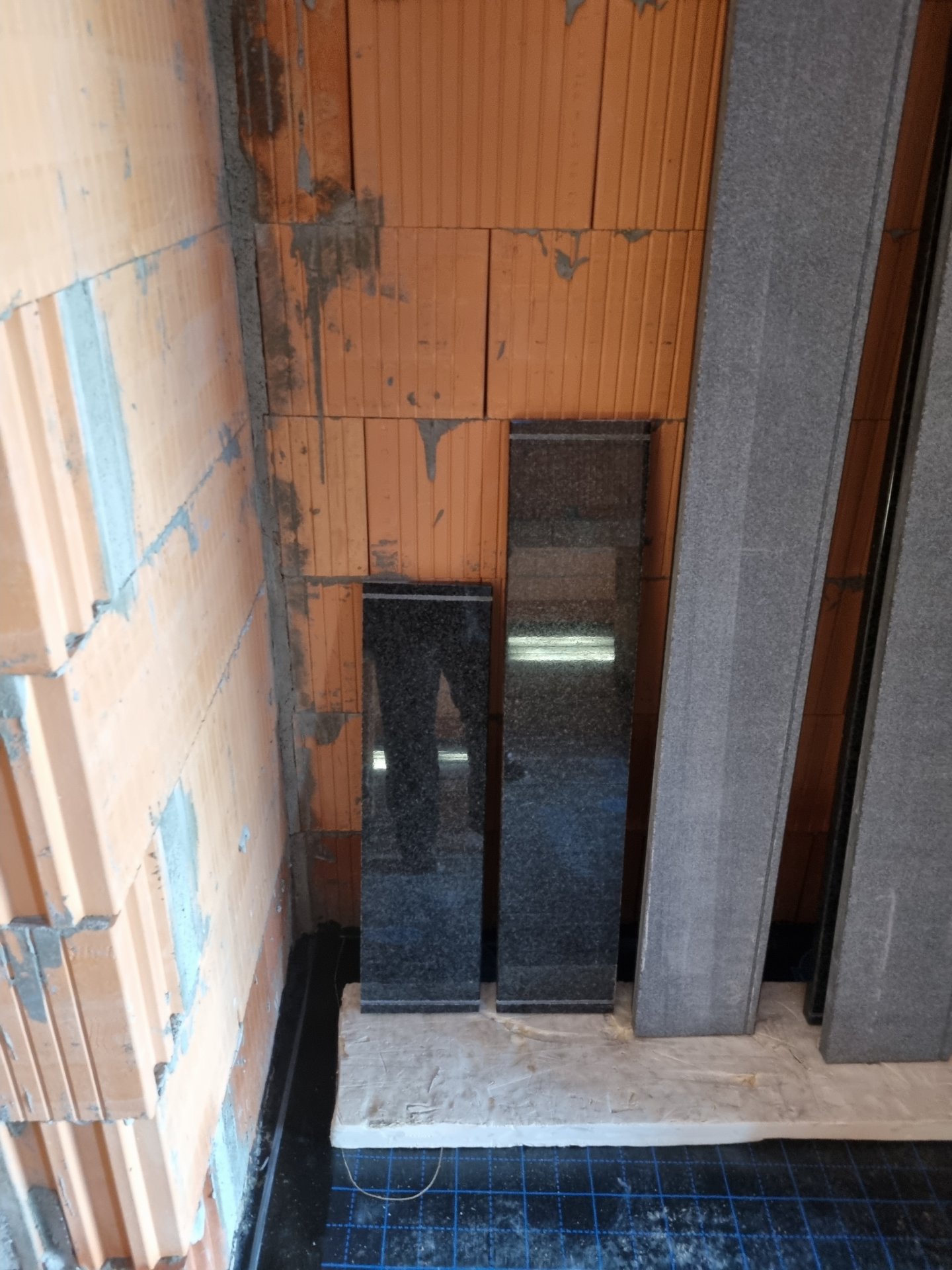

    Hallo. Ich hätte eine Frage zum Einbau der Eingangstür. Wir haben heute in Polen die Innen-, sowie die Aussentüren bestellt. Dir Firma meinte das für Einbau der Aussentür muss noch etwas vorbereitet werden. Die Bauen die Türen als "warme Montage" ein. Ist die wortwörtliche Übersetzung. Und die Aussentür muss dann folgendermassen aussehen (siehe Bild). Kann da jemand etwas dazu sagen? Was muss da genau gemacht werden?
  10. #90 Fabian Weber, 05.03.2022
    16.592
    6.621
    Noch nie gehört, Glattstrich ist bei Dir schon gemacht, das hat man auf den Fotos gesehen.
  11. #91 Ybias78, 05.03.2022
    Ybias78
    Ybias78
    23.11.2020
    220
    88
    Leiter Controlling
    Beelitz
    Heisst also das ohne weitere Vorbehandlung, wird die Tür eingesetzt?
  12. #92 Fabian Weber, 05.03.2022
    16.592
    6.621
    Ja die Tür wird direkt in den Rohbau gesetzt. Wichtig ist, dass Du die Abdichtung der Tür auch beim Türbauer mit beauftragst. Gerade außen der Anschluss an die Bauwerksabdichtung, da drücken die sich gerne drum.

    Das wissen die. Die montieren sehr oft in Deutschland Türen. Ausserdem habe ich schon der externen Baubegleiterin mitgeteilt, dass die bei dem Einnbau dabei sein soll und es überprüfen soll. Damit hängt ja auch die kfw 55 Förderung ab.

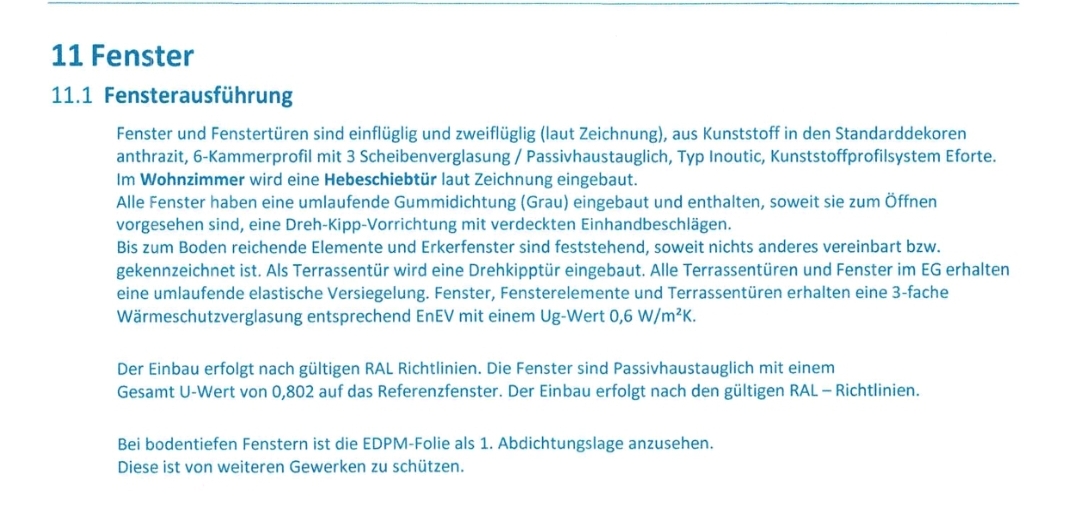

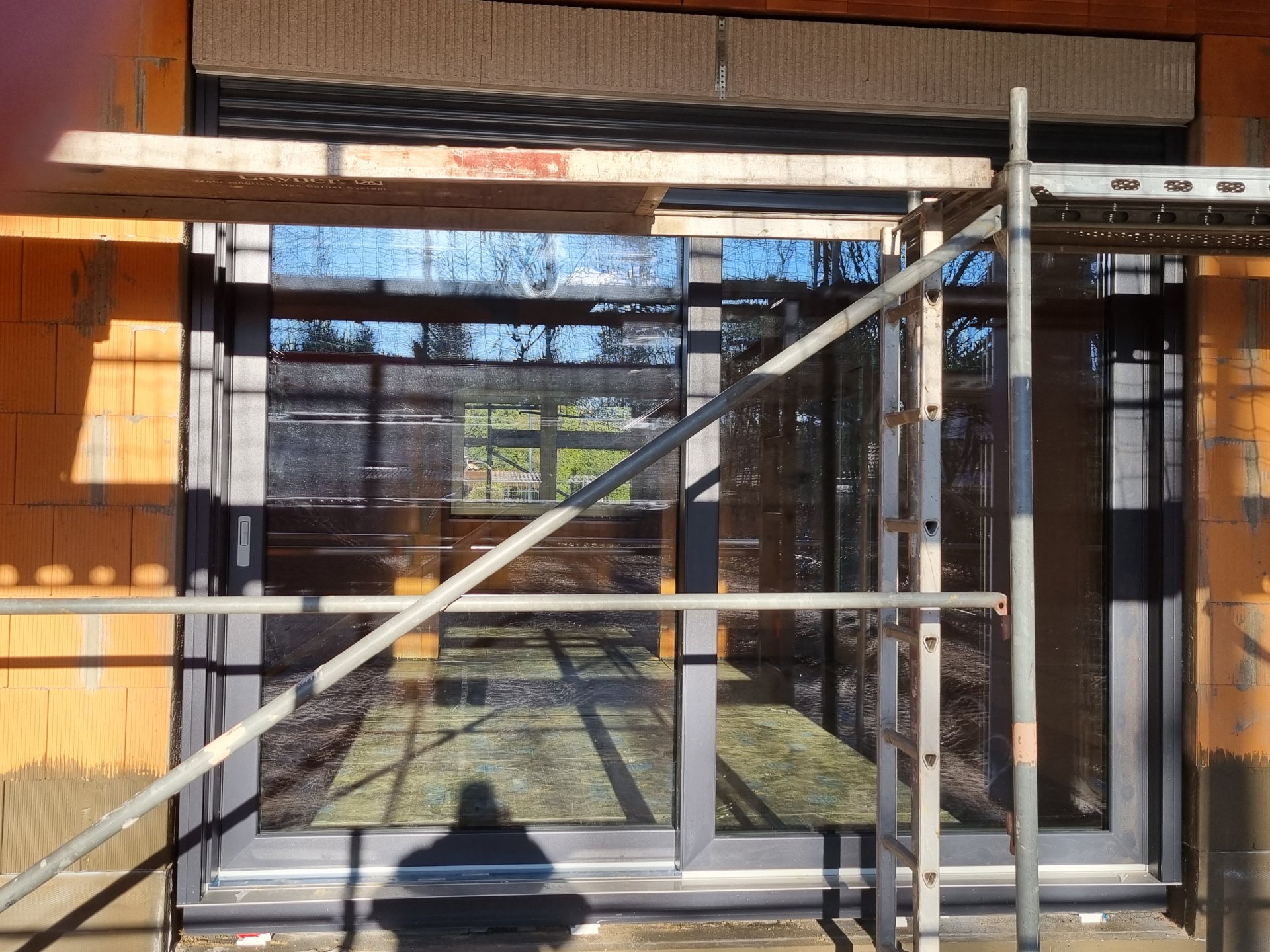

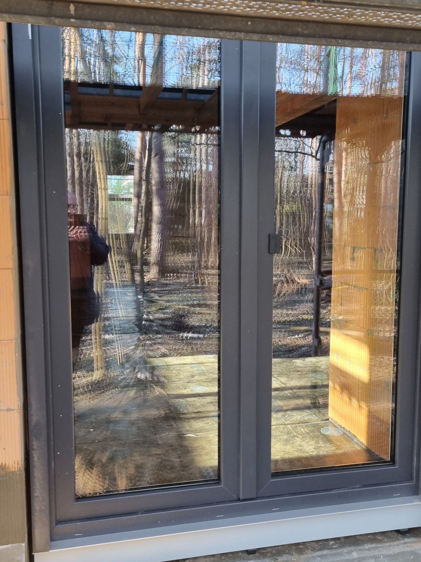

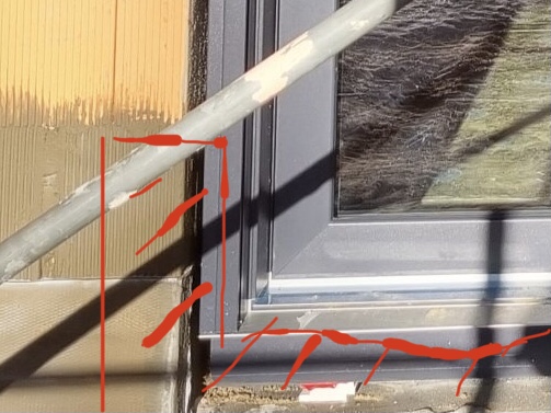

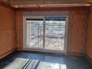

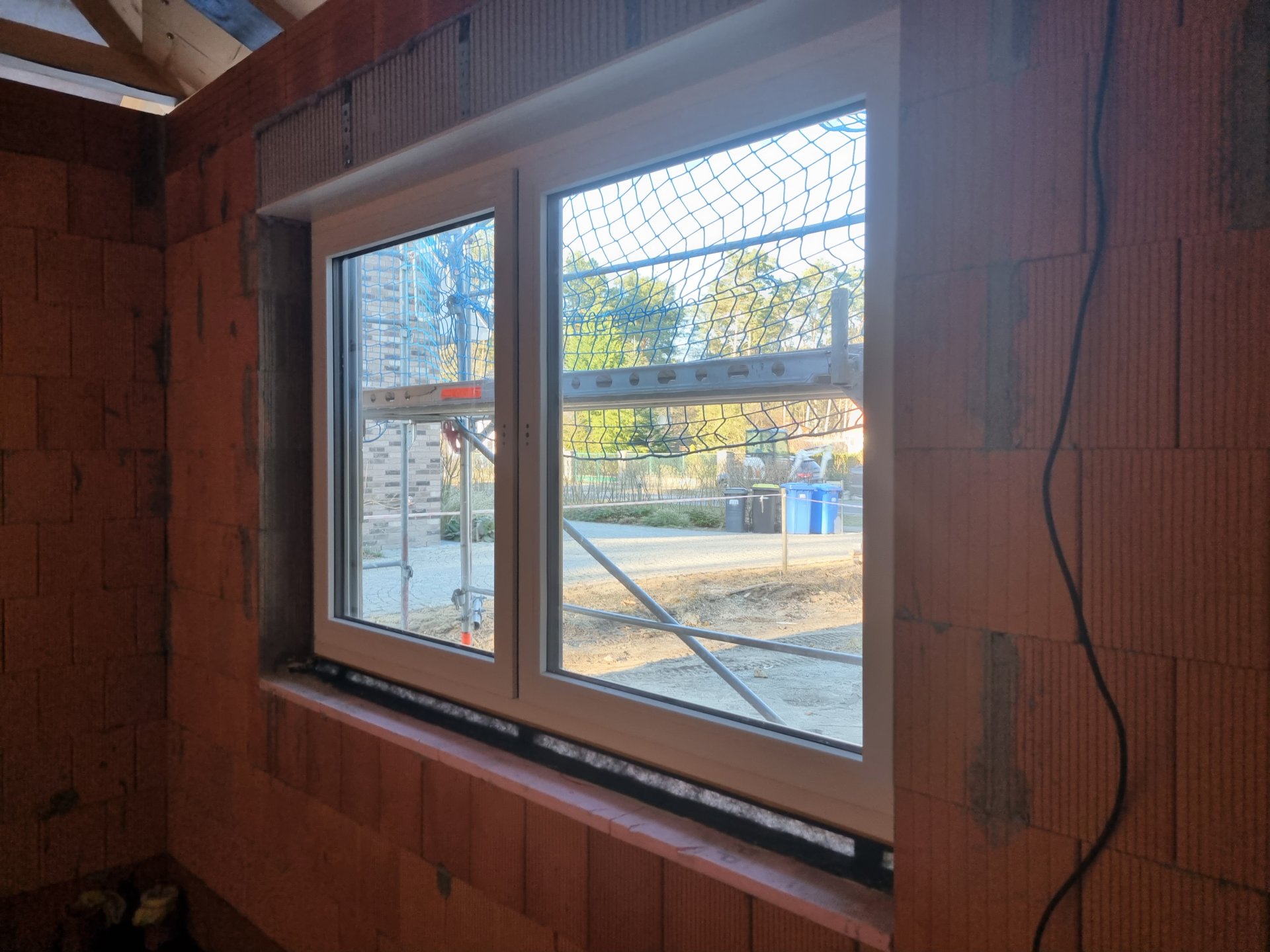

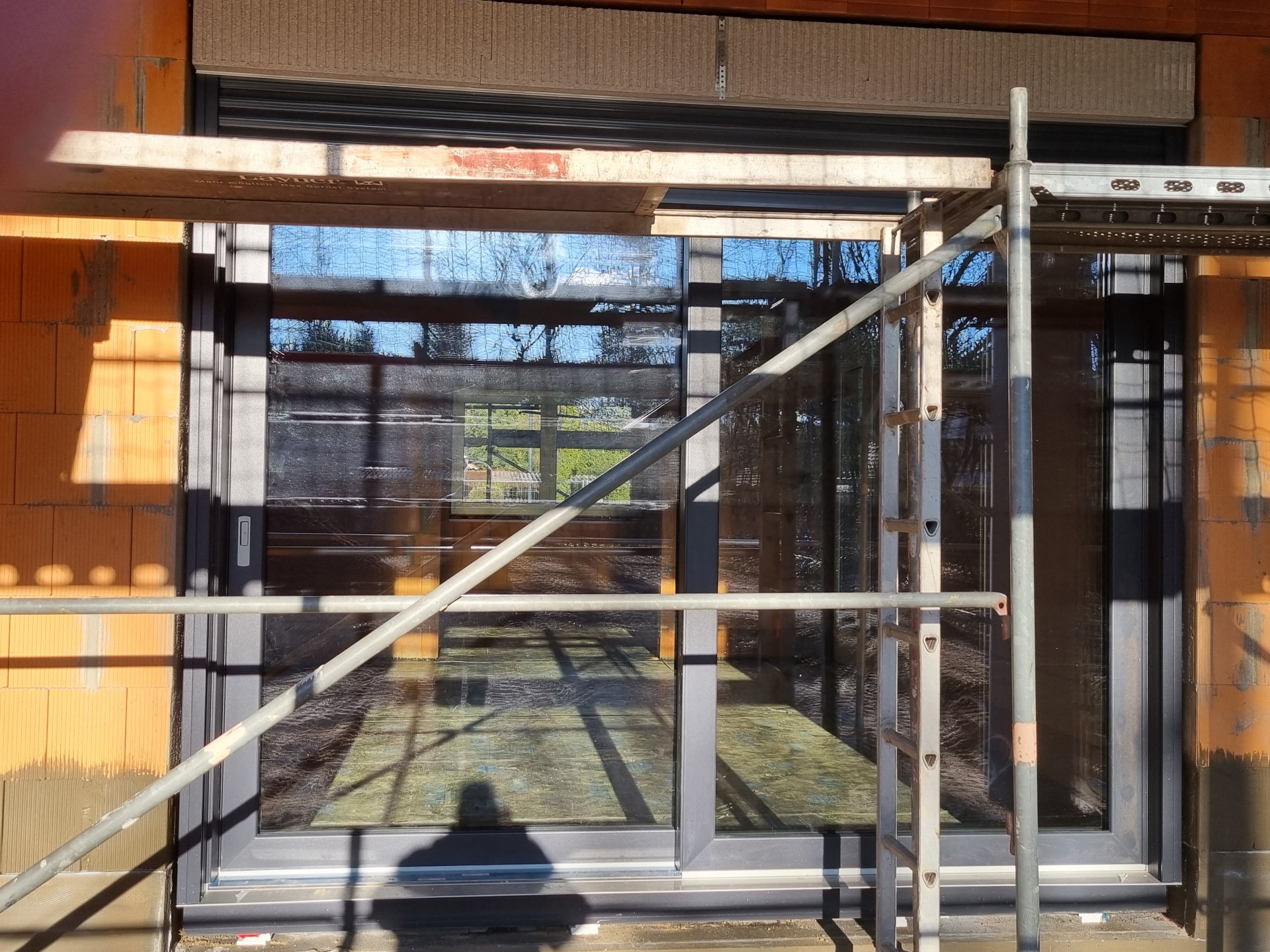

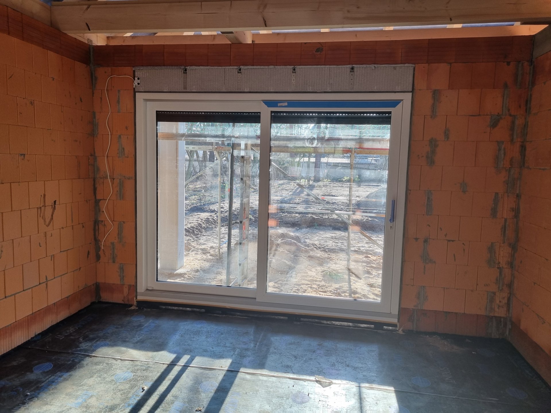

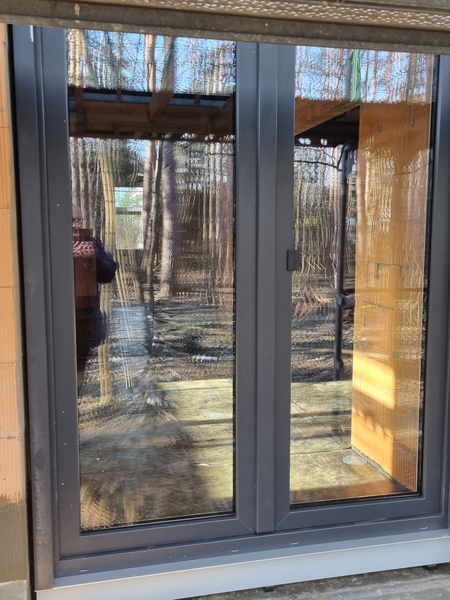

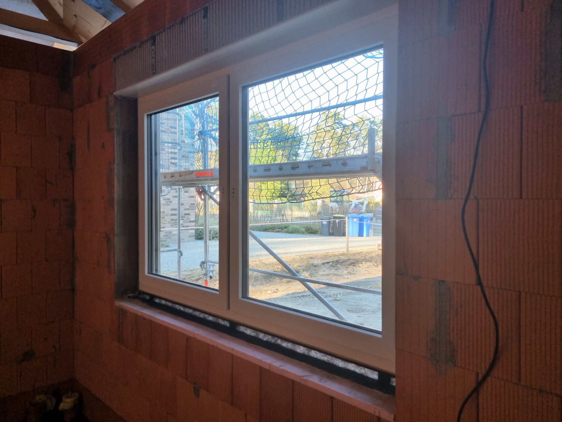

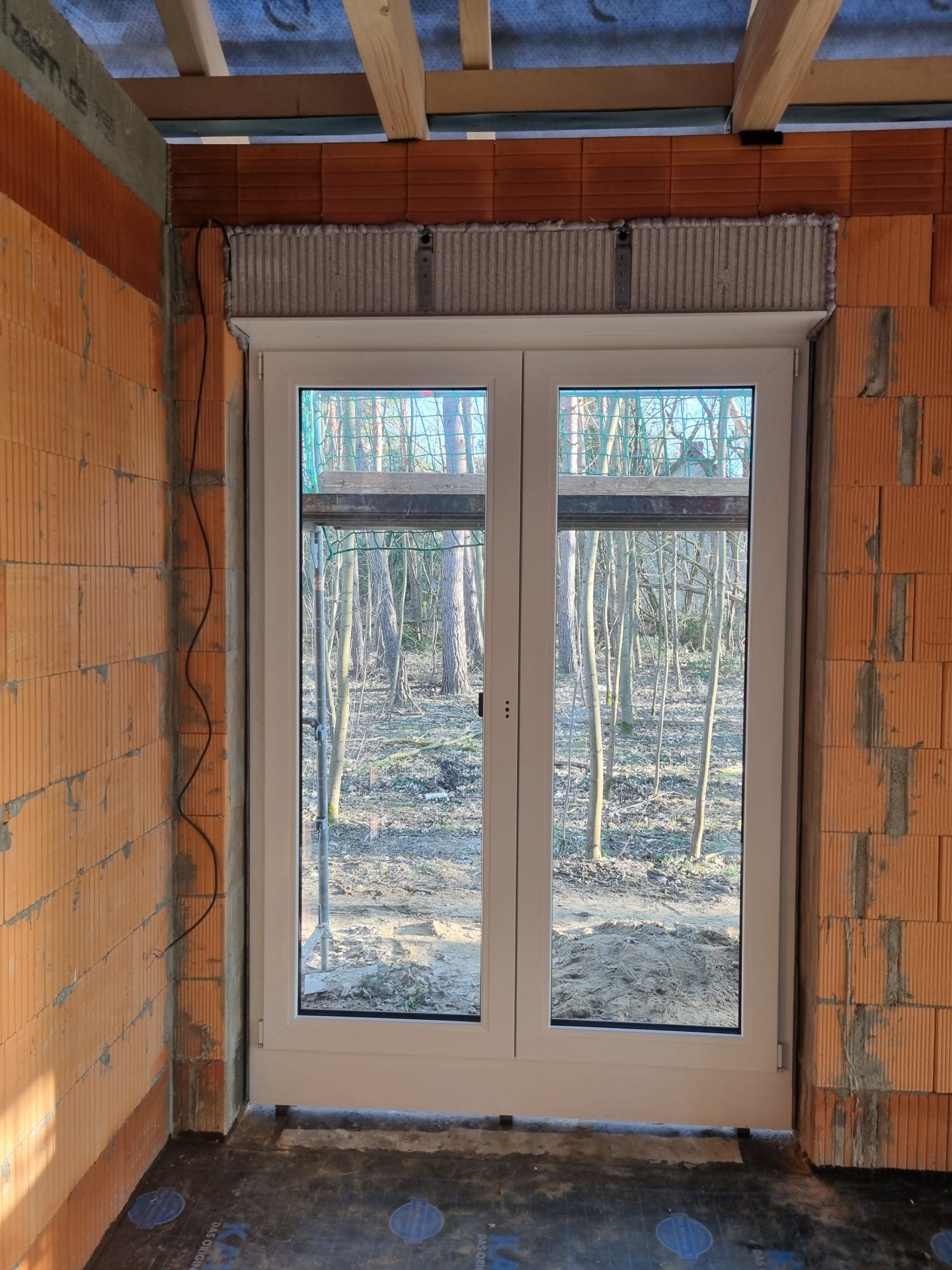

    Heute wurde mit dem Einbau der Fenster begonnen...
    Piofan und 11ant gefällt das.
  15. #95 Fabian Weber, 07.03.2022
    16.592
    6.621
    A48A828E-B78D-42F5-91DD-E8B669F348E3.jpeg Der Schraffierte Bereich muss dann noch mit Flüssigkunststoff vom Fensterrahmen/Rolladenschiene/Schwellenprofil mit Flüssigkunststoff an die Dichtschlämme angeschlossen werden bevor verputzt wird.
  16. #96 Ybias78, 07.03.2022
    Ybias78
    Ybias78
    23.11.2020
    220
    88
    Leiter Controlling
    Beelitz

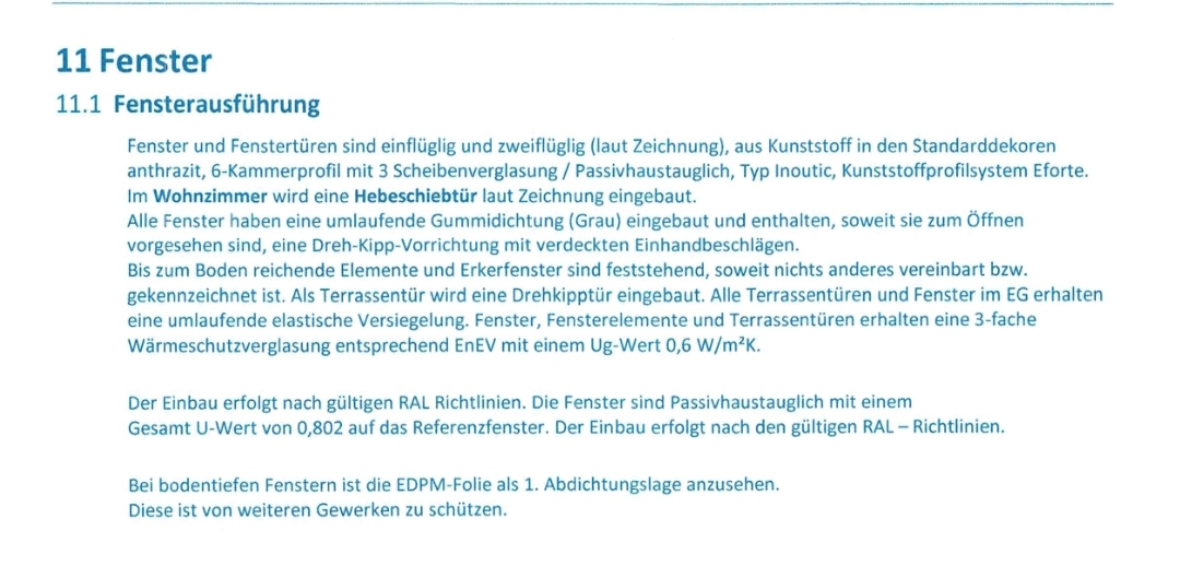

    Hier BLB zu den Fenstern:
  17. #97 Fabian Weber, 07.03.2022
    16.592
    6.621
    Zum letzten Satz sei gesagt, dass eine nur angeklebte EPDM-Bahn nicht DIN-gerecht im Sinne der DIN 18533 Pkt. 9.3 (Türanschluss) ist.
    Daher mein Hinweis zu Flüssigkunststoff.
    Aber das wird trotzdem fast immer von allen Baufirmen so falsch gemacht, keine Ahnung warum.

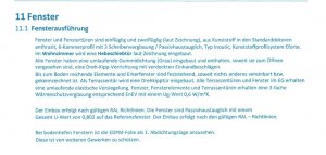

  19. #99 Ybias78, 08.03.2022
    Ybias78
    Ybias78
    23.11.2020
    220
    88
    Leiter Controlling
    Beelitz

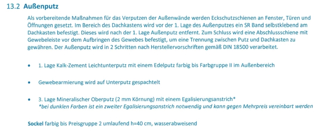

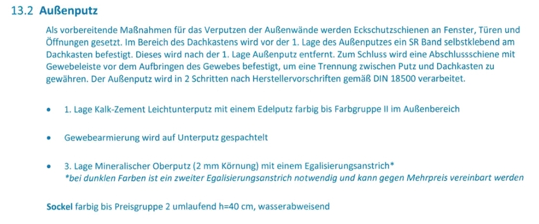

    Das steht zum Aussenputz und vorbereitenden Maßnahmen.
