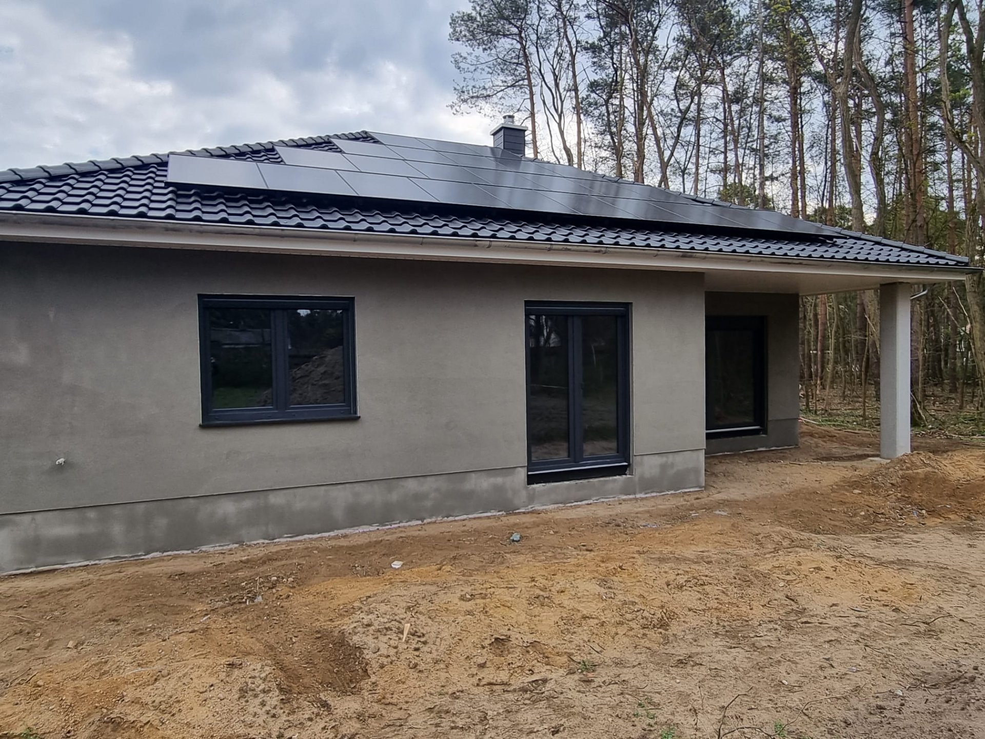

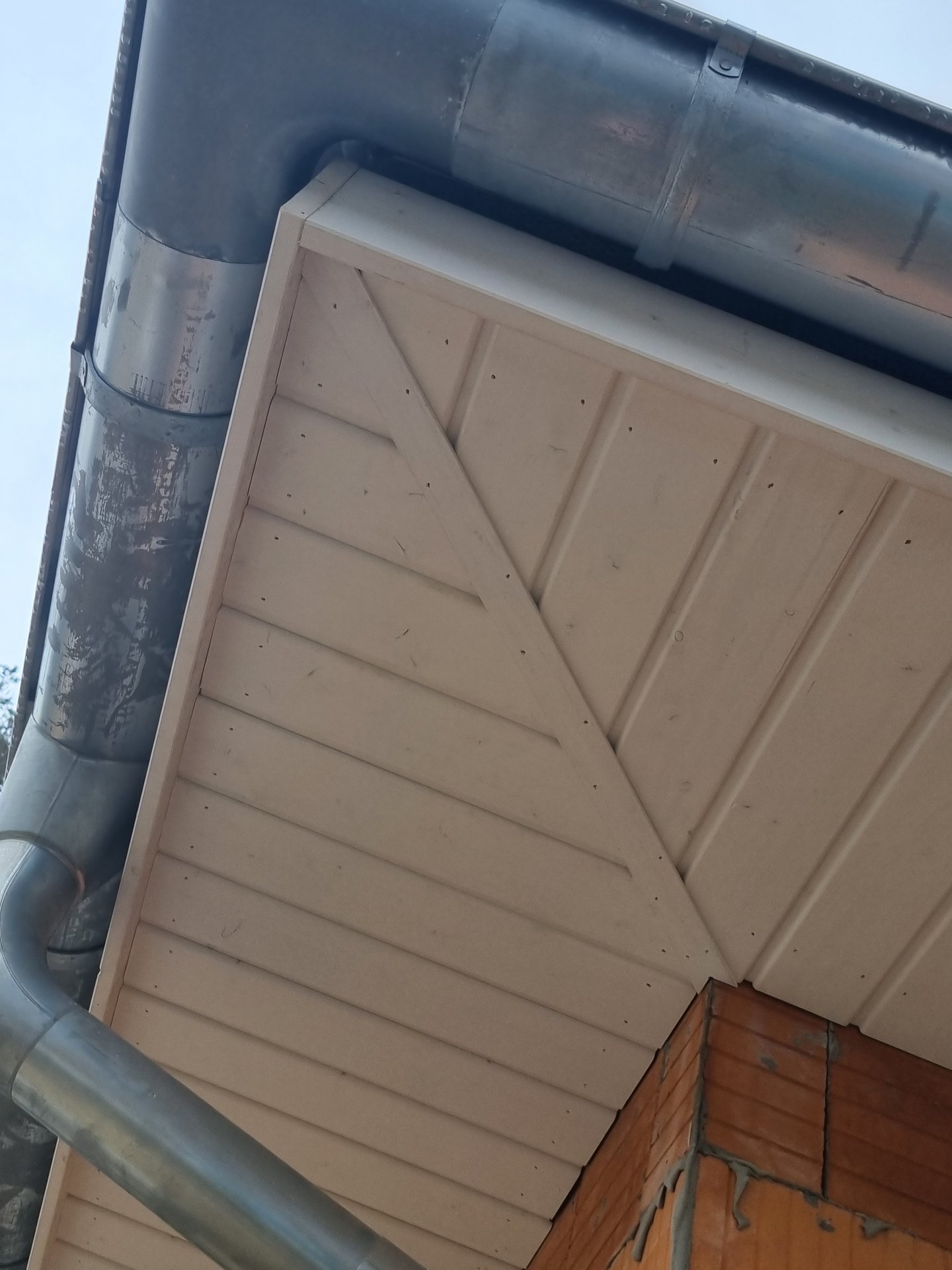

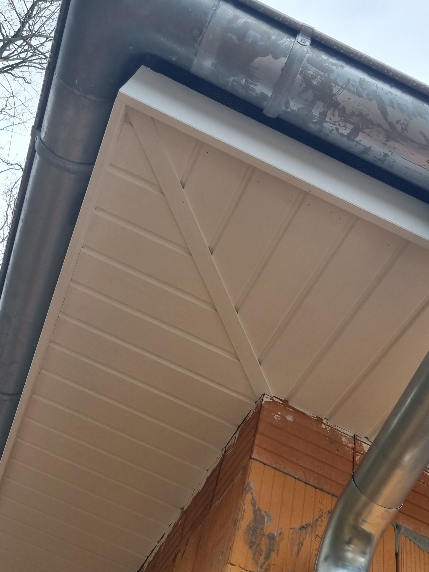

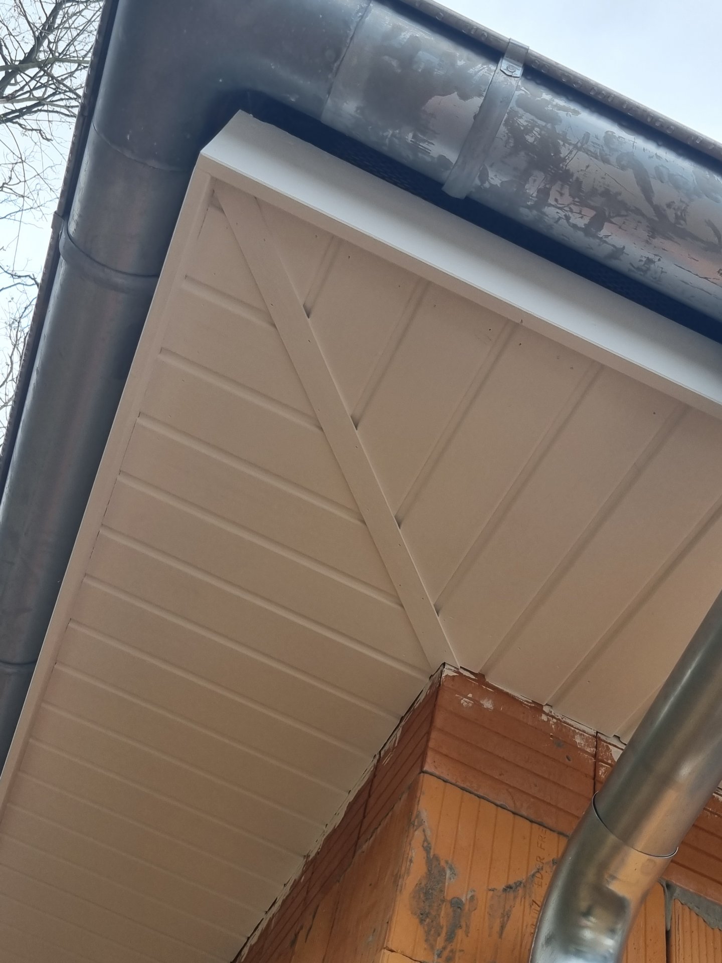

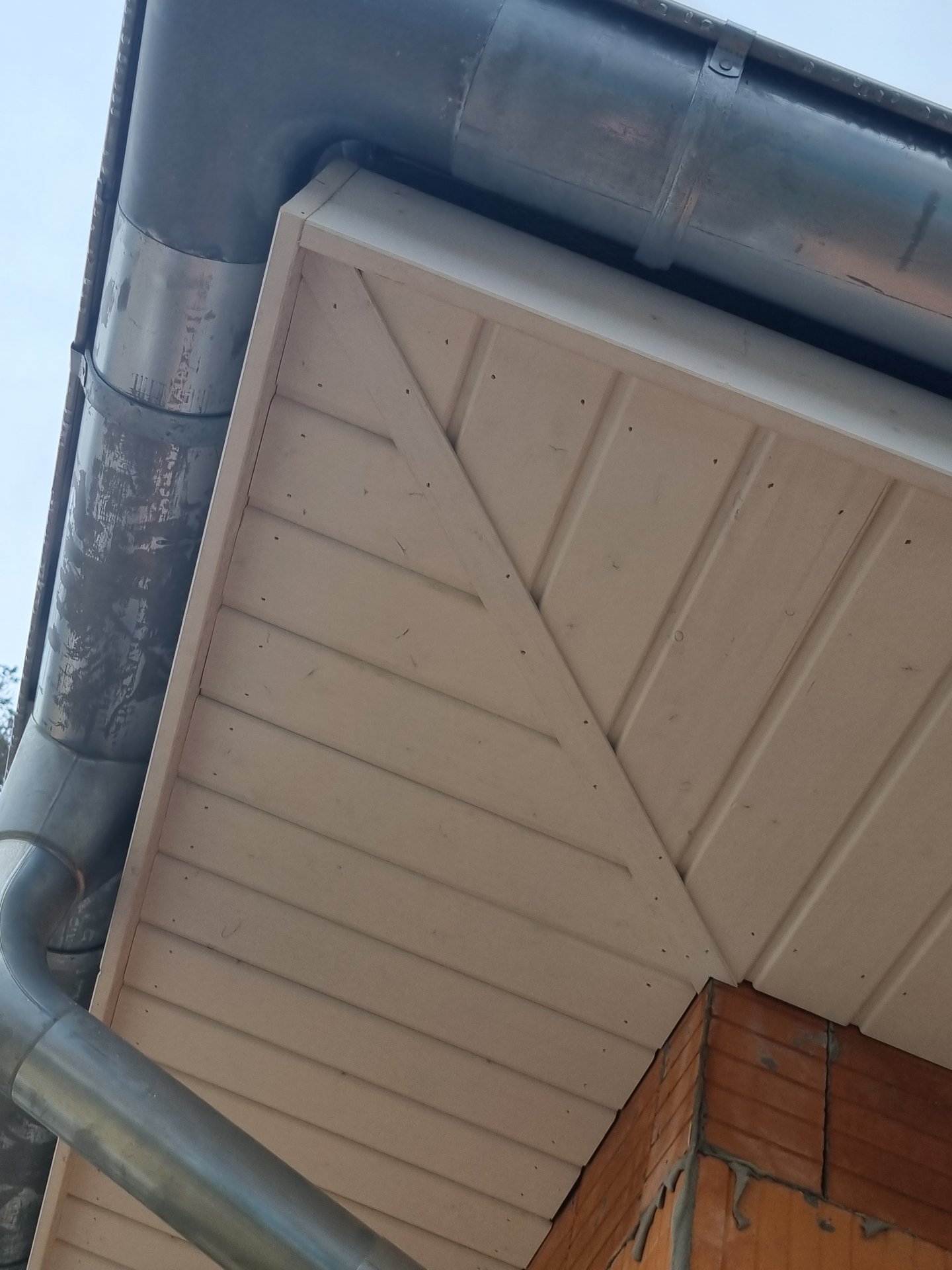

    Dass das Fugenbild über Eck durchläuft, ist sicherlich nicht geschuldet, daher kein Mangel.
    Das ist ja auch vielleicht gar nicht geometrisch möglich, weil die Bretter nunmal so breit sind, wie sie sind.
    Die Dachrinnen auch kein Mangel.

    Den Dachstuhl haben die ja selbst gemacht. Und an zwei Ecken hat es ja geklappt.

    Das ist schon mehr als Ok so wie es ist.
    Im ganzen was du bis jetzt veröffentlicht hast , wird bei sehr sauber und ordentlich gearbeitet, von der Arbeit an sich und von der Ordnung auf der Baustelle.
    Da kannst du mehr als zufrieden sein, hab ich ganz andere Dinger gesehen.
    Wenn die Leiste über die Gehrung kommt, fällt es doch nicht groß auf.

    Die liegen sich gegenüber, richtig? Da haben die jeweils angefangen und die Latten sauber ausgerichtet. An den beiden anderen Ecken kommt es halt so aus, wie es auskommt ...

    Ah ok. Dachte die könnten das so ausrichten, das es am Ende gut aussieht. Aber hast recht.

    Das ginge auch. So ausrichten, dass es am Anfang gut aussieht, ist aber deutlich einfacher.

    Nimm die Wandlängen der aneinander stoßenden Wände und teile diese durch die Breite der Latten. Wenn das Ergebnis beides mal dieselben Nachkommastellen hat, klappt das theoretisch. In der Praxis hast du Toleranzen sowohl in der Maßhaltigkeit der Bauteile als auch beim Verlegen, so dass es im Wesentlichen Zufall ist, wo du am Ende auskommst. Die Toleranzen könnte man natürlich nutzen, um jedes einzelne Brett so auszusuchen und anzubringen, dass alle Ecken "schick" aussehen, aber würdest du diesen Aufwand bezahlen wollen?

    Alles klar. Das wusste ich nicht. Dachte die kürzen einfach 2 Latten leicht in der Mitte z.B so das die Ecken passen. Aber OK. Weiss dann bescheid das es kein Pfusch ist :-)

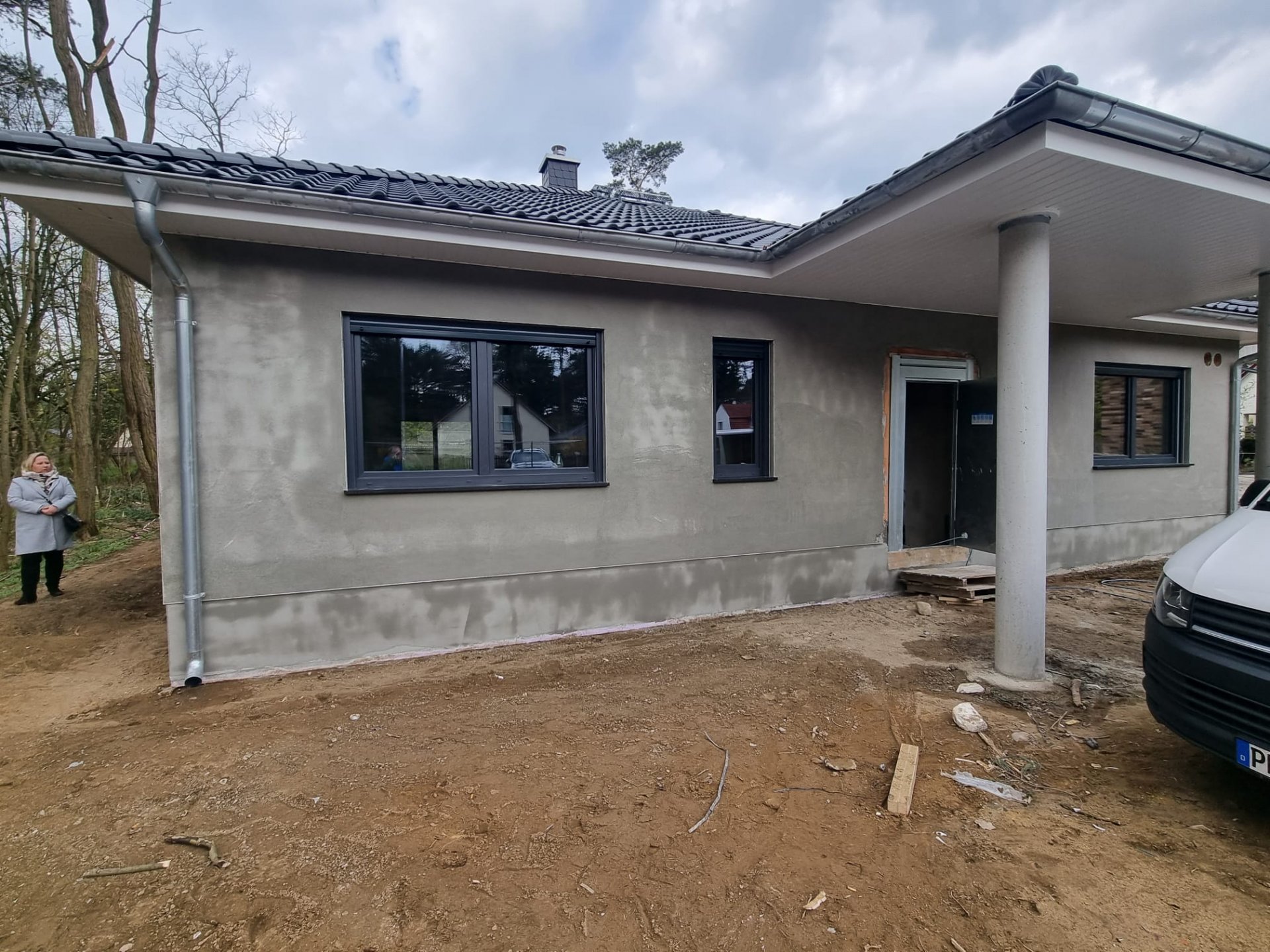

    Was ist mit den Dachrinnen? Die sehen aus wie...kann doch nicht sein das die rund ums Haus so fleckig sind/bleiben.
  10. #150 Fabian Weber, 17.04.2022
    15.972
    6.265
    Wie schon geschrieben, das ist ganz normal, weil noch nicht verwittert. Das ist wahrscheinlich schon in einem halben Jahr komplett weg.

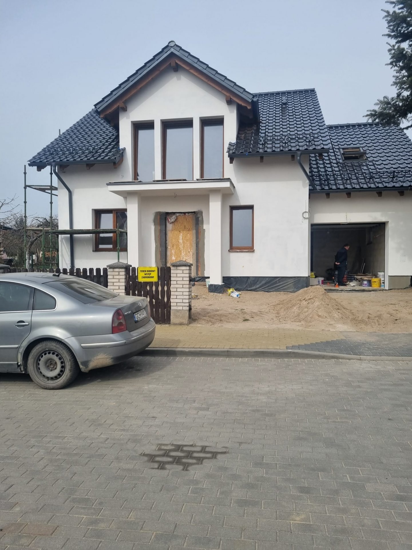

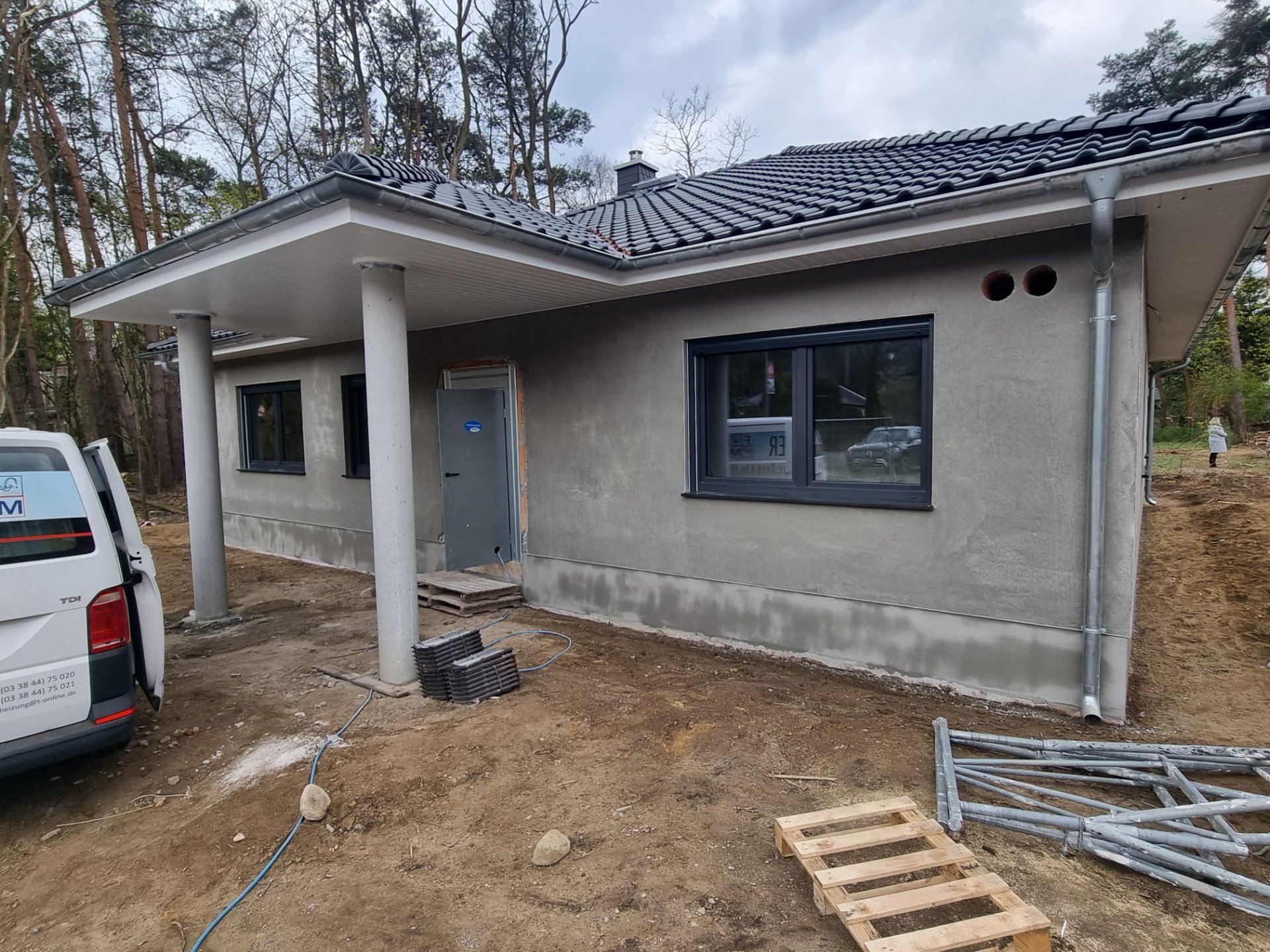

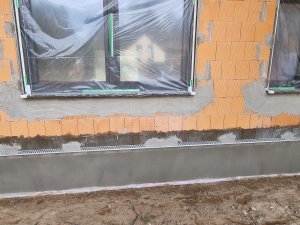

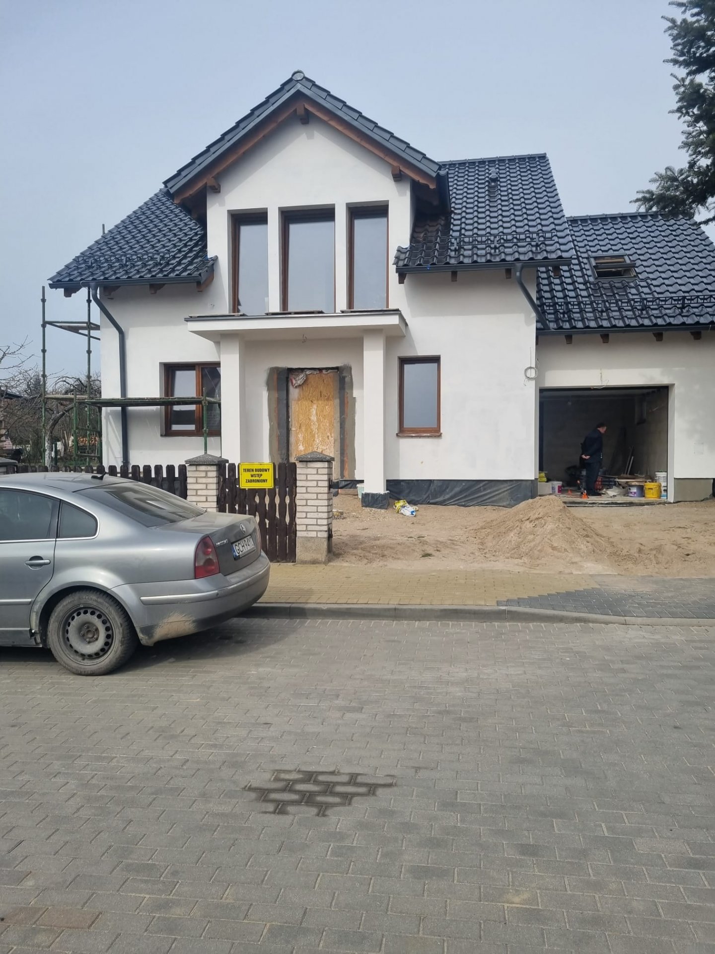

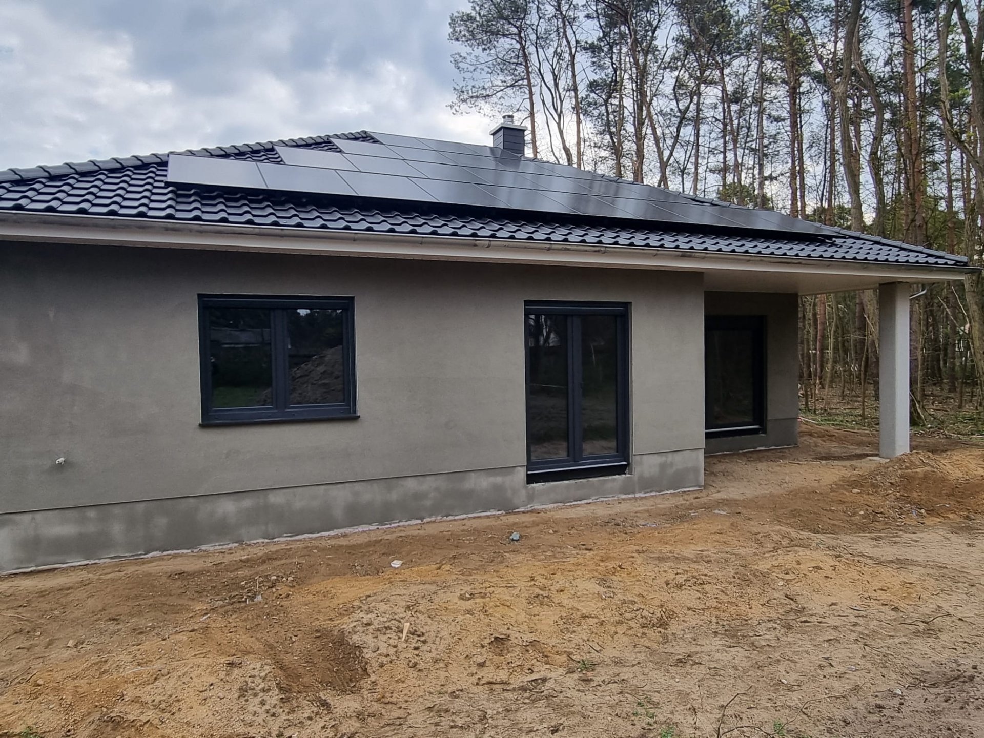

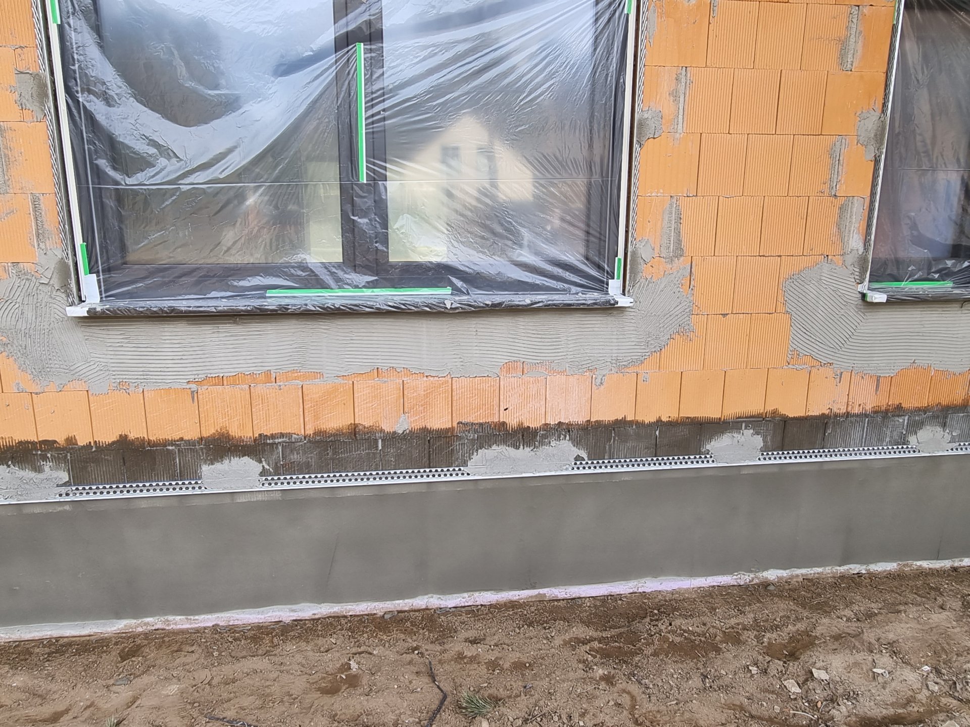

    Eine Frage noch. Weiss nicht ob ich das Thema schon angesprochen habe. Wir haben die Außentüren extern bestellt und lassen die montieren. Leider wurde uns nicht gesagt, dass die eigentlich mit den Fenstern eingebaut werden sollten. Auch im Bauplan ist davon nicht die Rede. Wir gingen also vom Termin der Innentüren aus. Ist es möglich den Aussenputz zum Teil zu machen und wenn die Türen da sind zu beenden. Wie auf dem Foto zum Beispiel. Das gleiche gilt auch für den Estrich.
  13. #153 Kriminelle, 18.04.2022
    Kriminelle
    Kriminelle
    16.05.2013
    3.549
    1.937
    … ob es möglich ist, weiß ich nicht.
    Aber beim Nachbarn scheint nur das Türblatt zu fehlen, der Rahmen ist anscheinend gesetzt.
    Ybias78 gefällt das.
  14. #154 Fabian Weber, 18.04.2022
    15.972
    6.265
    Kommt in drauf an, wenn Du zum Beispiel um alle Fenster und Türen sowieso eine weiße Umrandung geplant hast, die dann vielleicht sogar noch glatt verputzt wird, dann ist sowas nachträglich sehr einfach (Stichwort Fenterfaschen).
    Macht eh mehr her.

    Habe jetzt mit dem Bauleiter der Firma gesprochen. Mit der Dachrinne bleibt es so. Da wird noch Patina kommen und nach paar Monaten sieht man nix.
    Wegen Dachkasten fragt er nach, ob da was zu machen ist.
    Fensterfaschen sind nicht eingeplant. Jedoch wird es aufgrund der späten Tuerinstallation keine Verspätungen geben. Hausübergabe Ende Juli steht immernoch fest.

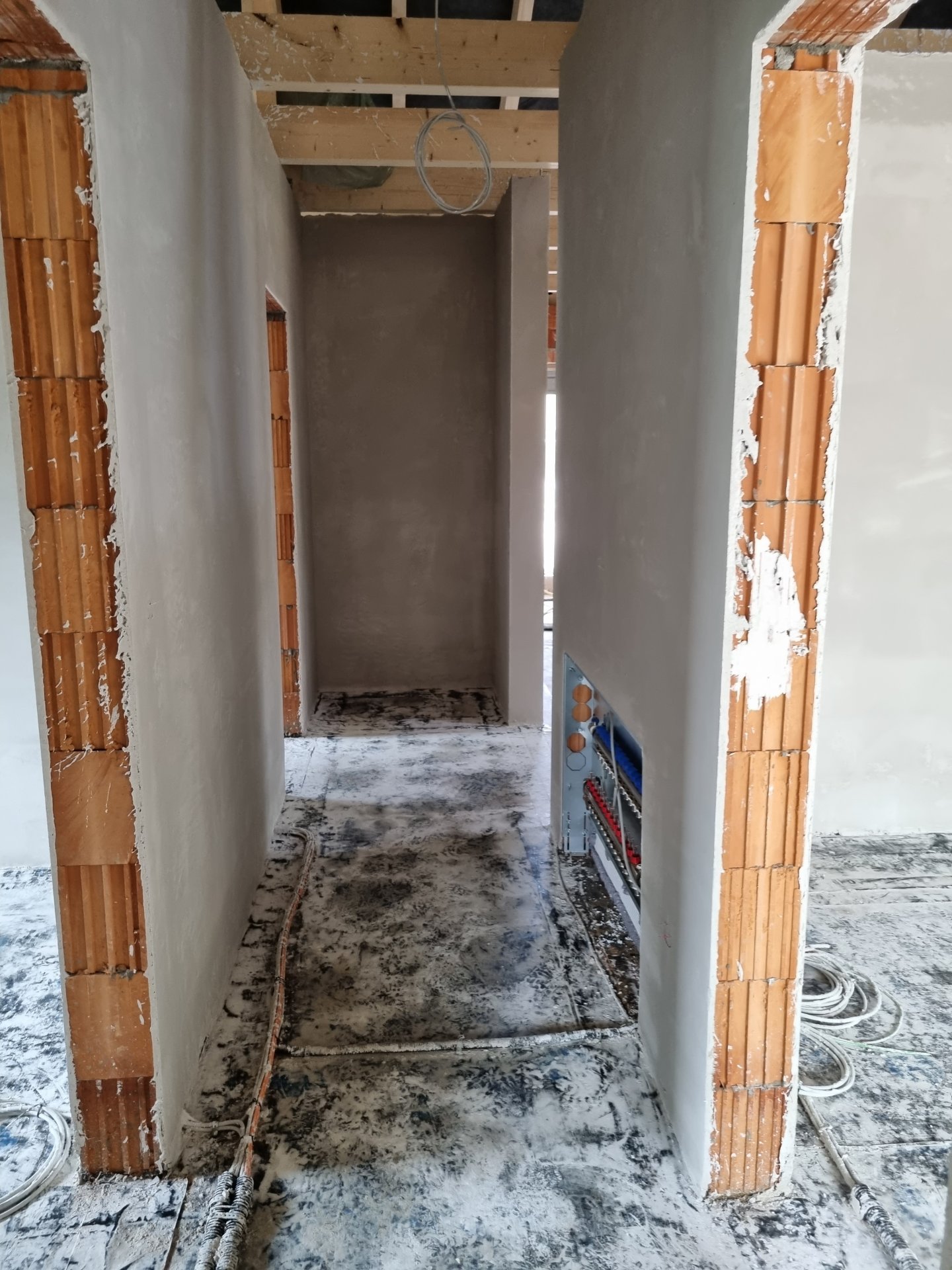

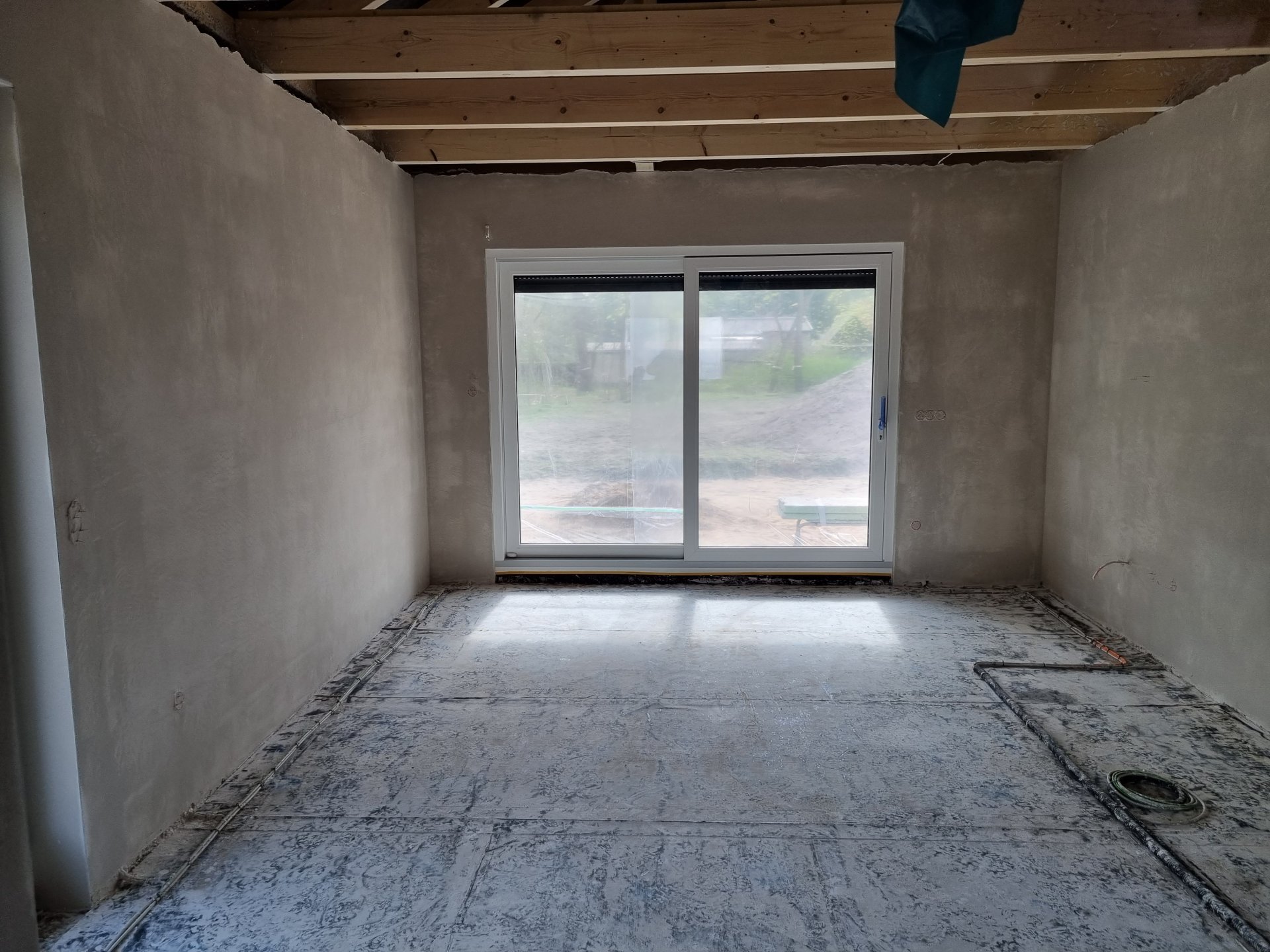

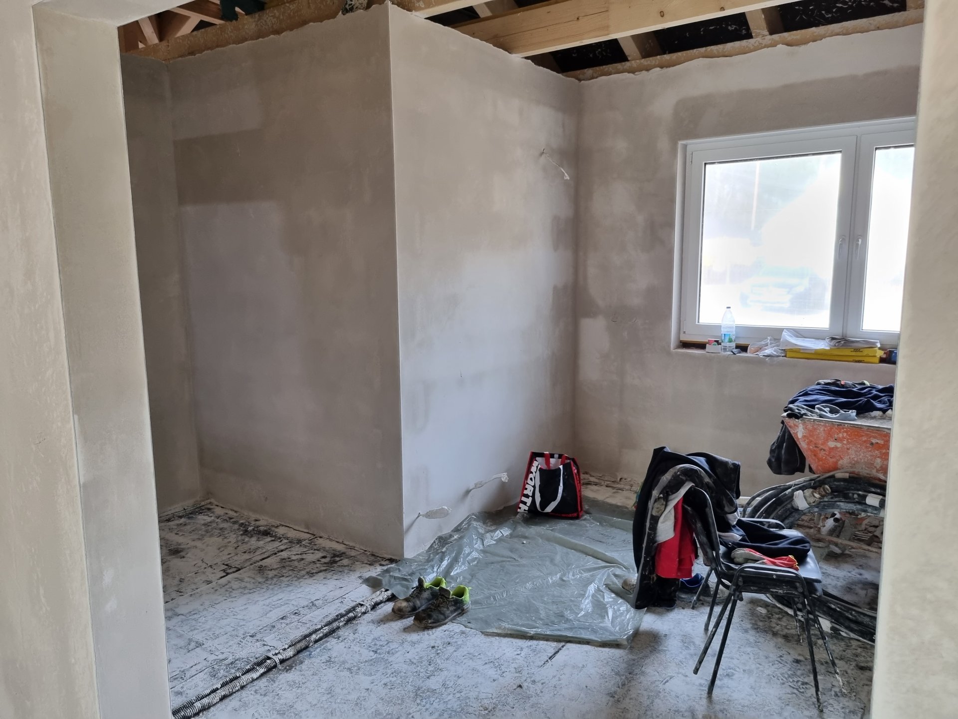

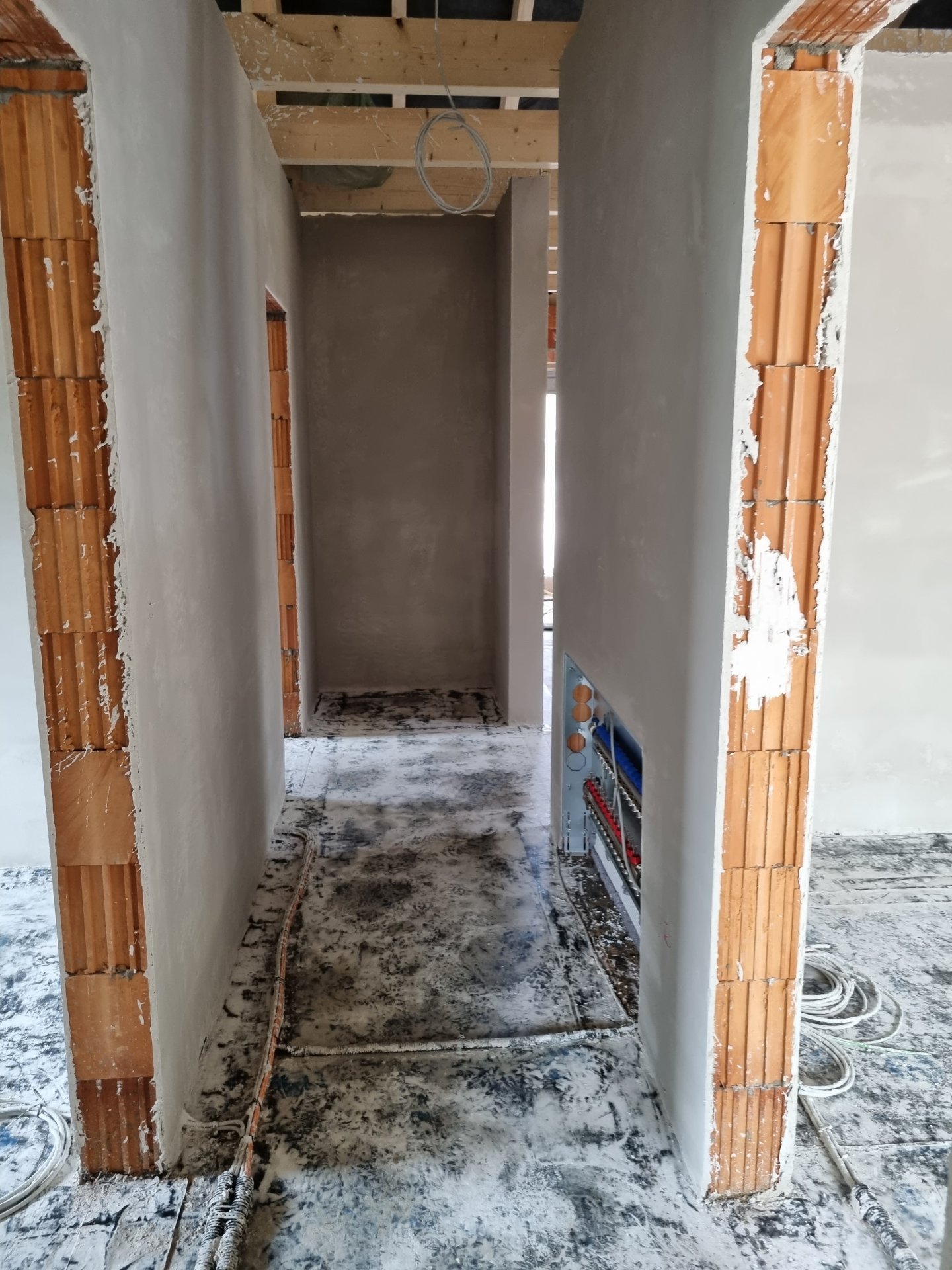

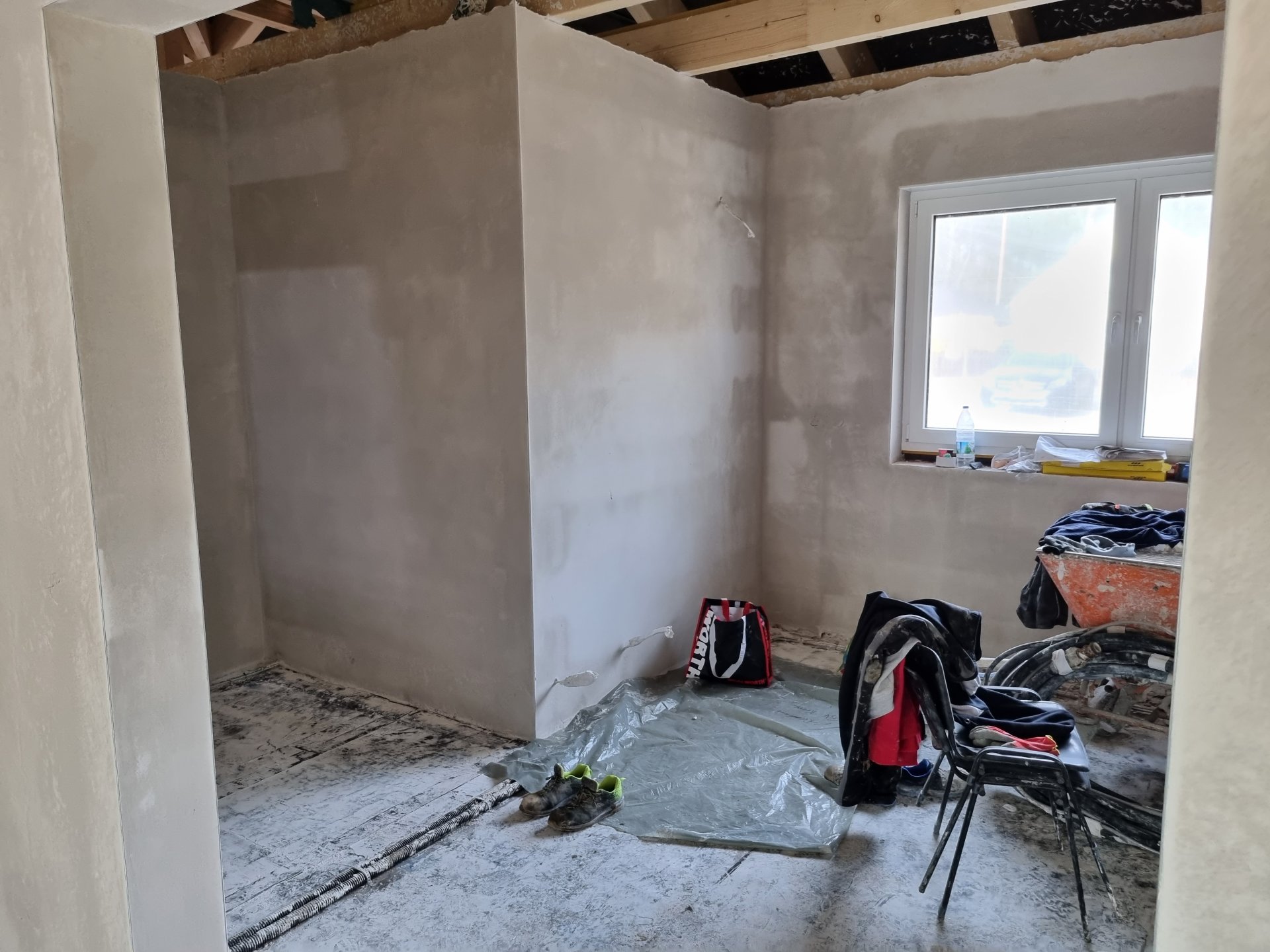

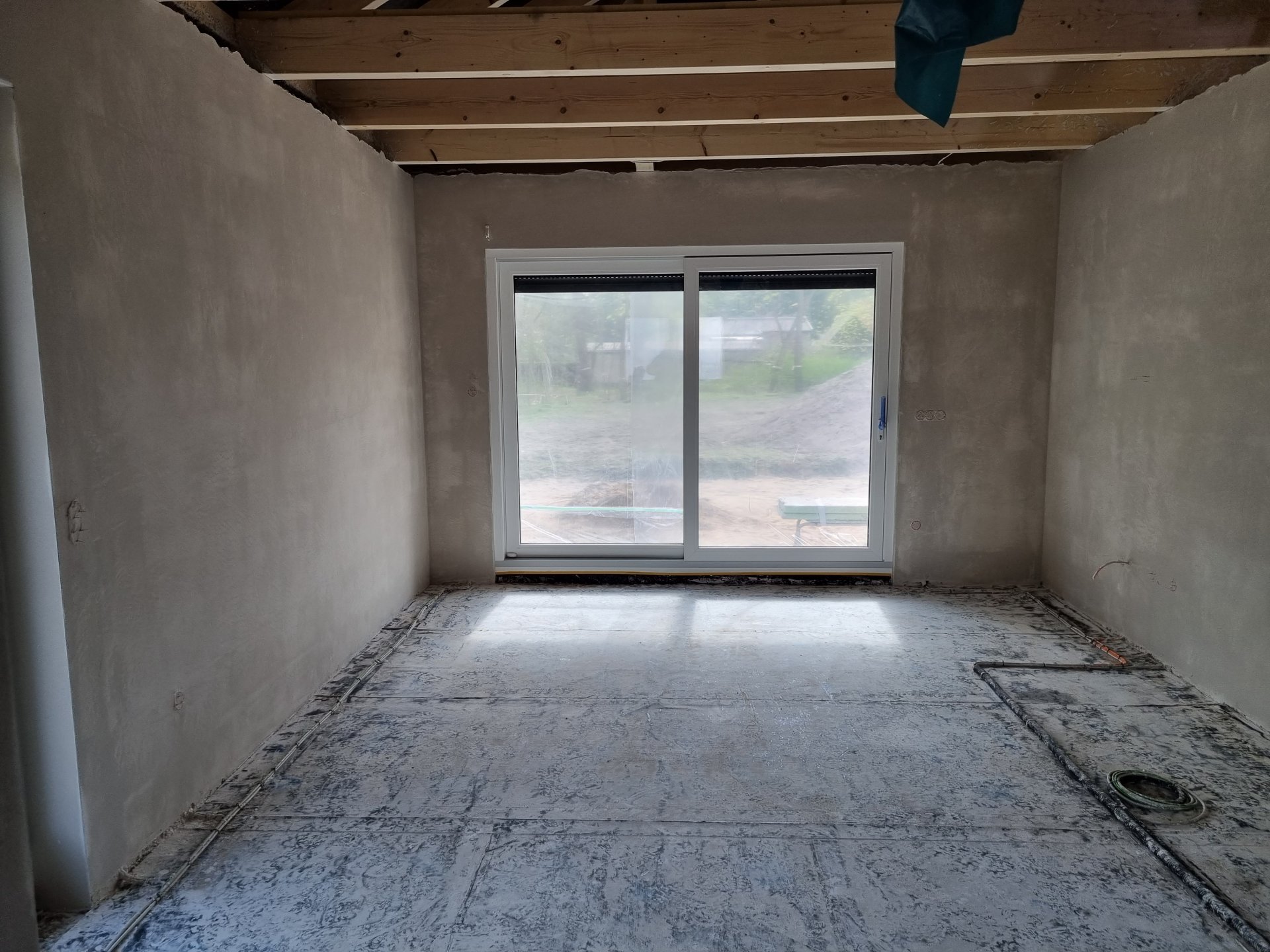

    Innenputz ist fertig. Aussen haben die auch schon angefangen.
    Bin den Innenputz (Kalk-Gipsputz) durchgegangen. Wenn ich mit der Hand durchgehe ist es wie eine glatte Fliese. Heftig glatt.

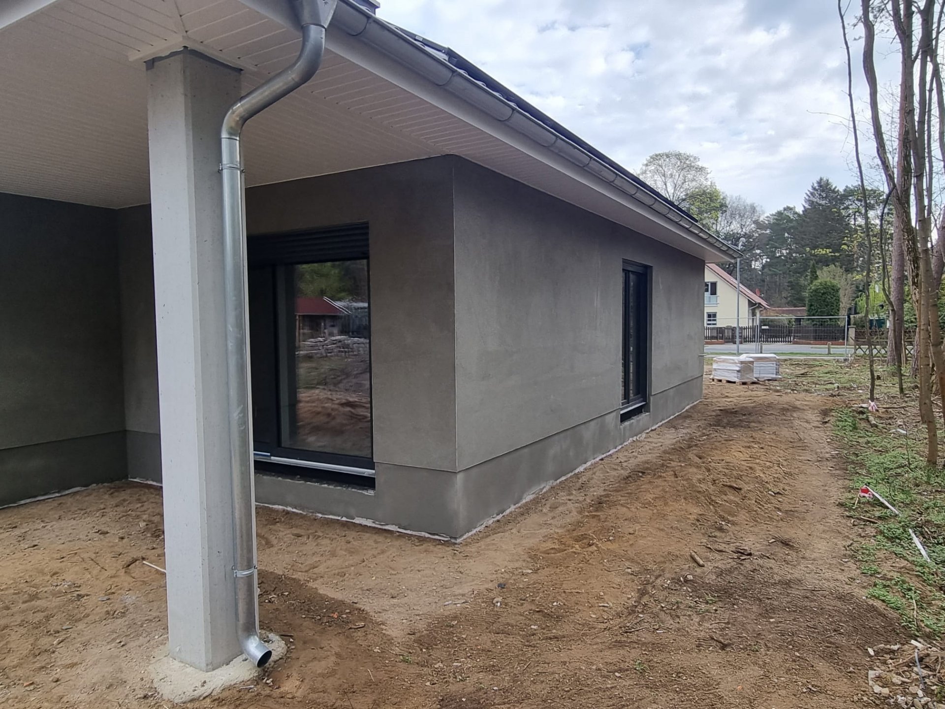

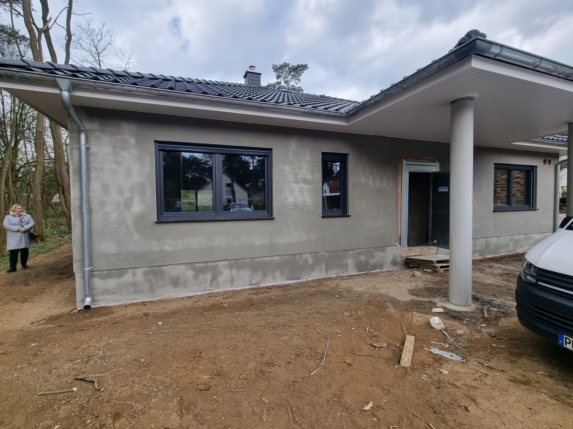

    Bald ja. Heute wurde die erste Lage des Aussenputzes gemacht. Bilder gibt es morgen. Ich bin sehr gespannt. Dabei ist leider der Schlauch geplatzt und hat die Klinkeefassade des Nachbars beschmutzt. Es wird alles von der Firma gereinigt. Was jedoch nicht geht, wird über Versicherung geregelt.
  19. Ybias78
    Ybias78
    23.11.2020
    220
    88
    Leiter Controlling
    Beelitz

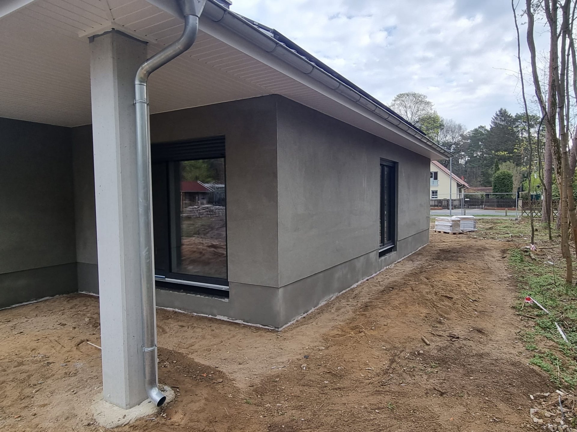

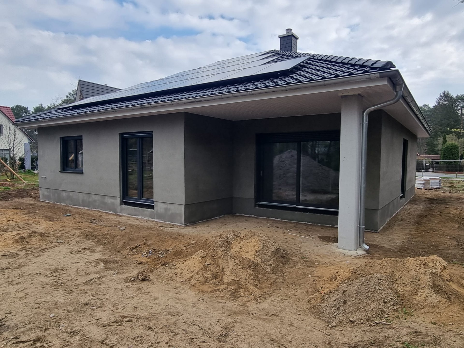

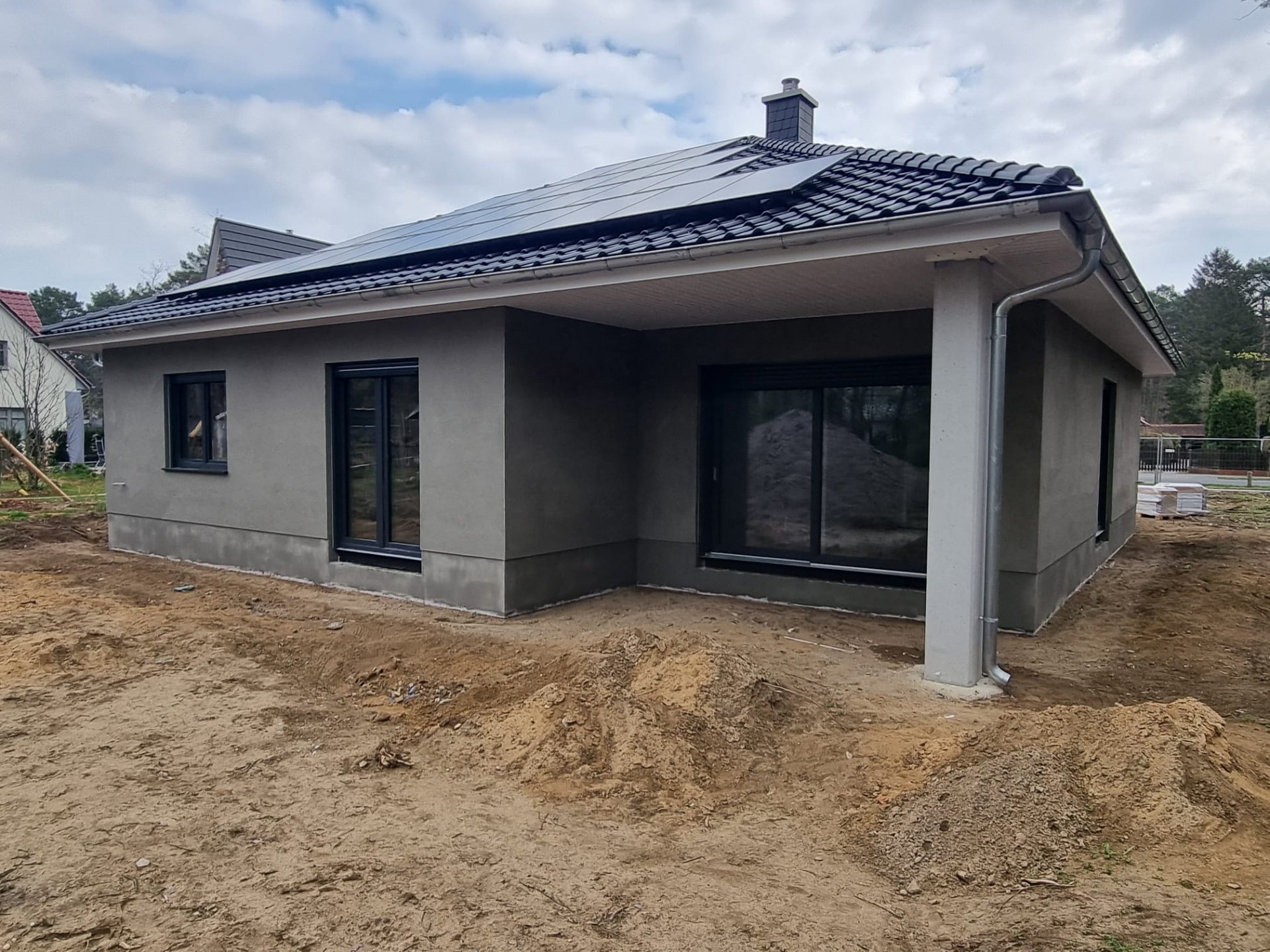

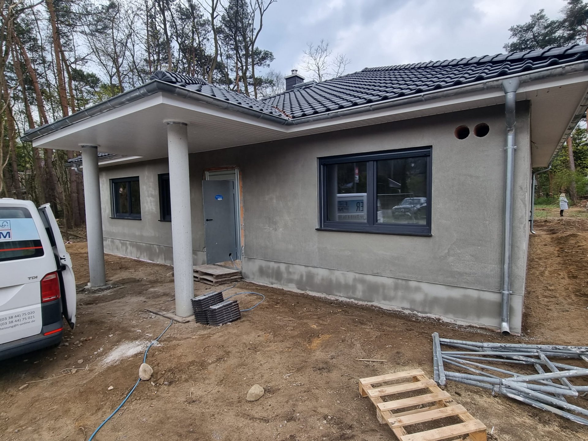

    Hier die neusten Fotos.
