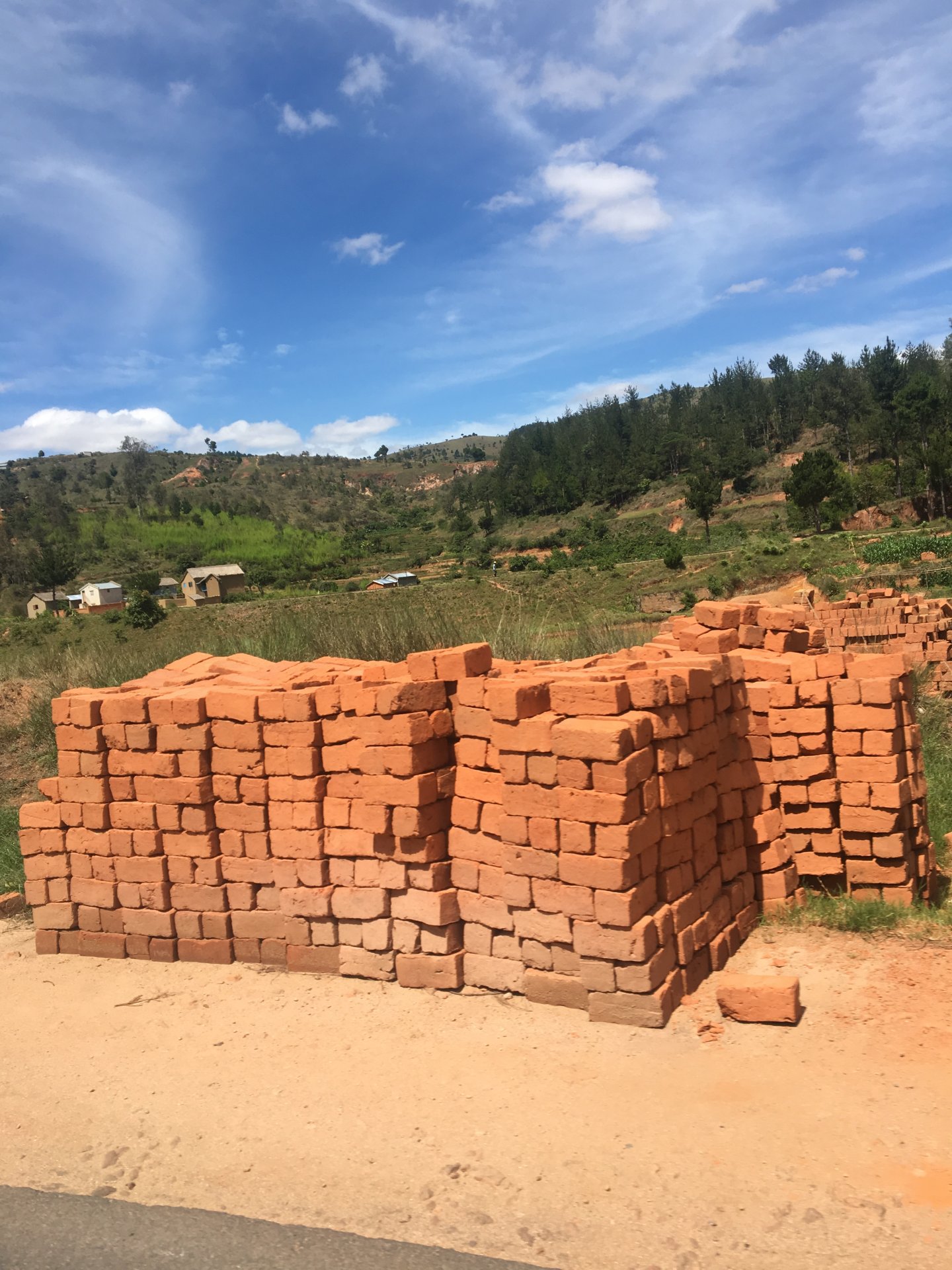

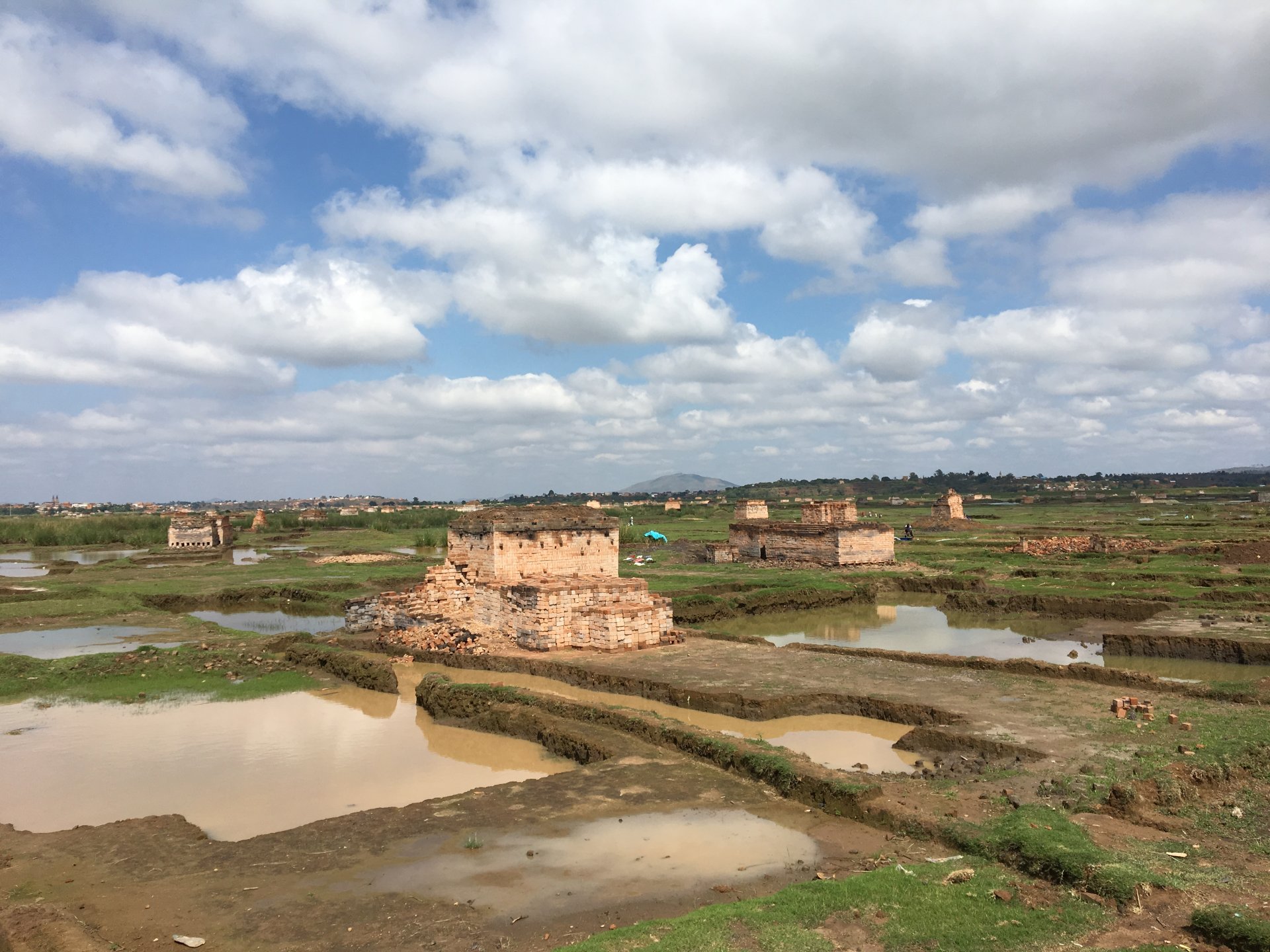

    Welchen Unterschied im Raumklima denkst du gibt es zwischen Betonsteinen und gebrannten Lehmziegeln, wenn beide Wände gleich verputzt werden?
    Oder was genau meinst du noch mit Materialien mit dem Beispiellink?
    Kenne das mit den Lehmziegeln übrigens aus anderen Regionen ganz gut. Siehe Fotos.
    Da ist mir Beton lieber, ehrlich gesagt.
