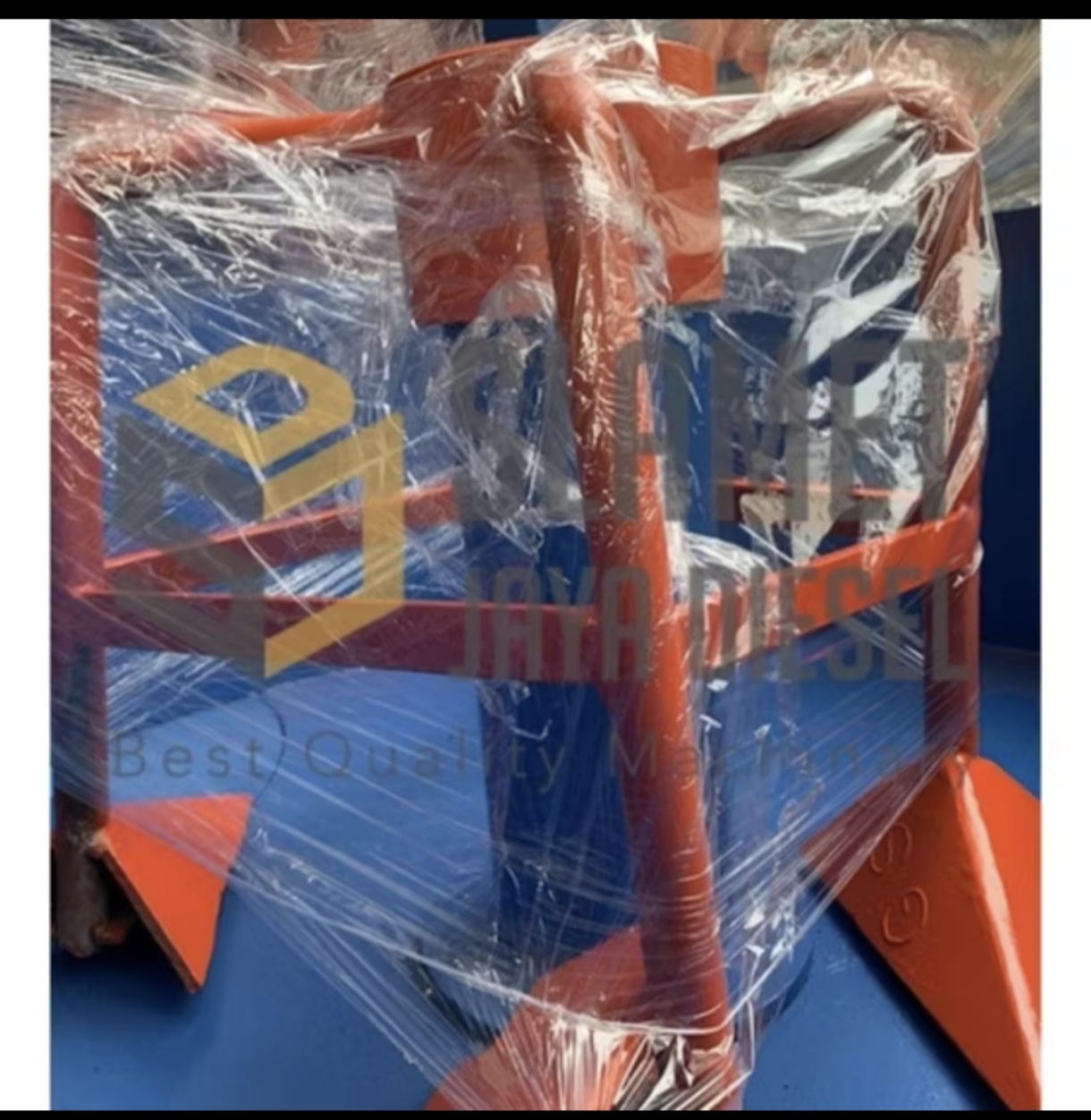

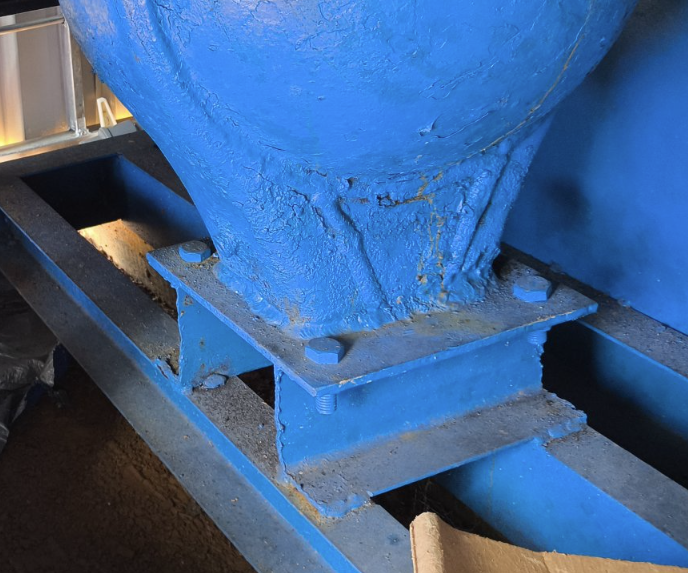

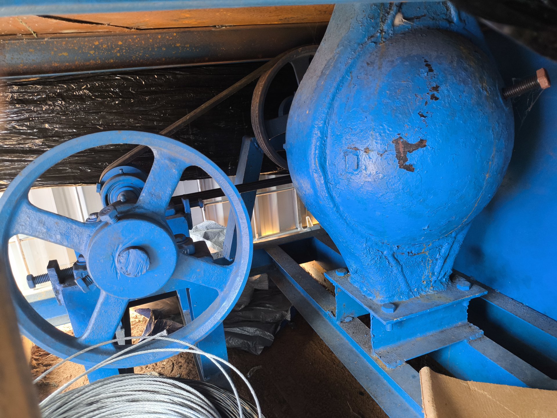

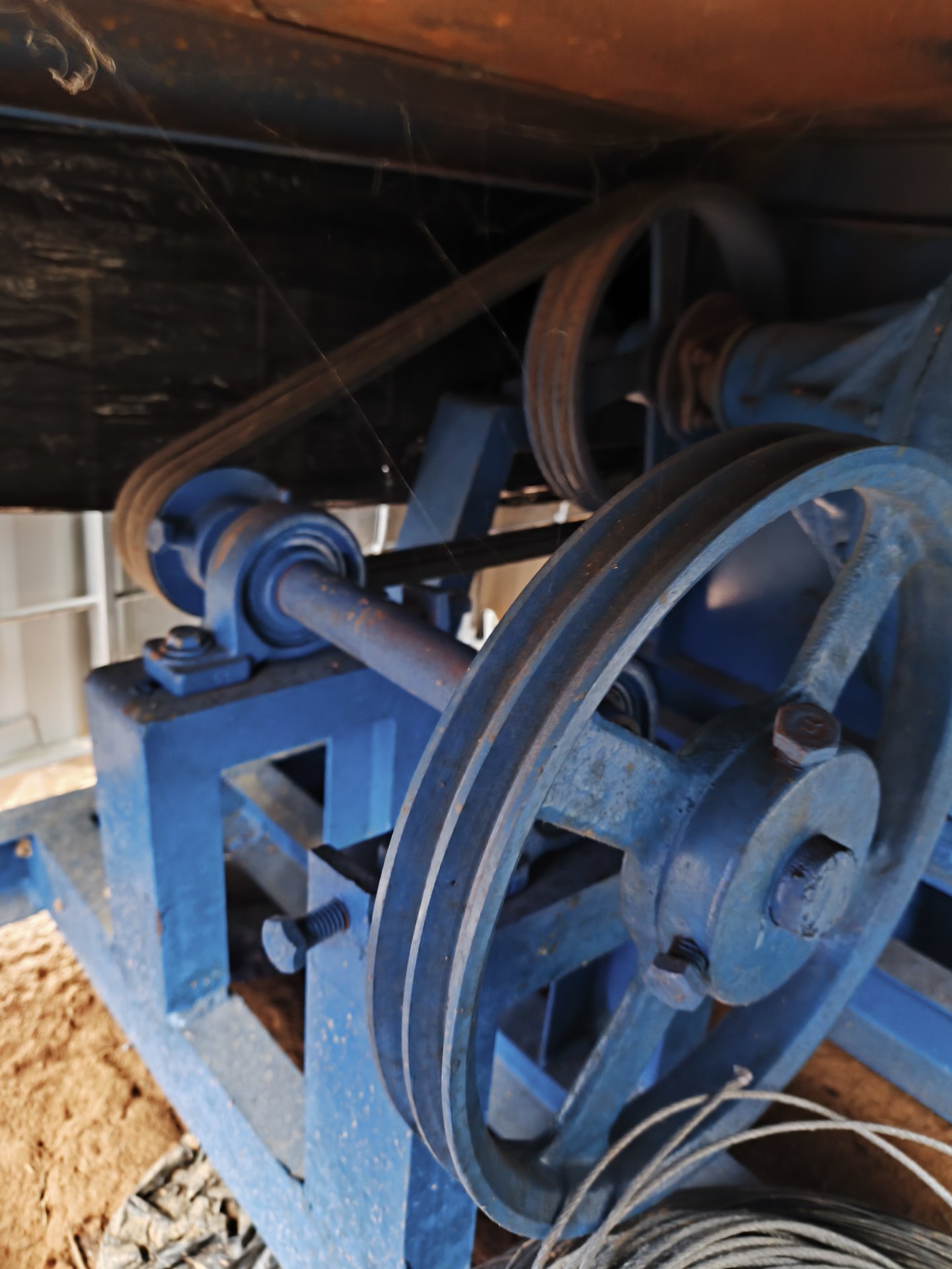

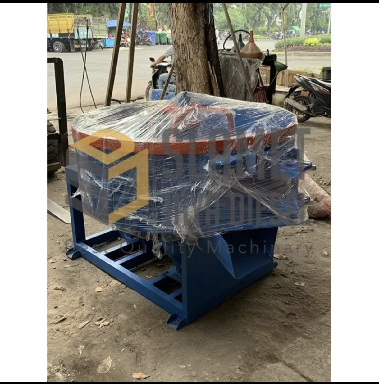

    Hat jemand Erfahrungen mit Zwangsmischer?
    Habe einen 120x40 bestellt. Mit Lkw Differential und 8ps Dieselmotor(sollte eigentlich 16ps sein wird gerade verhandelt), der Verkäufer meinte er ist auch für Beton geeignet ( wußte gar nicht das es da so gravierende Unterschiede gibt), jedoch ist er es scheinbar nicht. Die Welle ist 4.5cm dick und die schaufeln 2mm bis 2.5 cm vom Boden Wand entfernt.
    Habe soetwas noch nie benutzt Premiere also.
    Werde wohl noch die schaufeln abflexen müssen für nen abstand von 3cm und Gummiabstreifer auf die schaufeln montieren.
    Des weiteren werde ich die Geschwindigkeit auf 15-20 RPM runter regeln da bei 30 RPM die einwirkende Kraft auf die Welle zu groß ist.
    Werde Verflüssiger benutzen polycarboxylate Ether (PCE) und wollte wissen ob wer Erfahrung hat.
    Wird es wirklich ne homogene Mischung und wird die Chemie aktiviert, wie lange dauert es, und wie IMG_20260502_142611.jpg IMG_20260429_141730.jpg IMG_20260502_142611.jpg IMG_20260429_141730.jpg IMG_20260505_115906.jpg IMG_20260505_115853.jpg gefährlich ist es wirklich wenn sich ein Stein verklemmt.
    Danke

    ha ha das Teil war bestimmt günstig und stammt aus China. Hoffe du hast es mit der Leiter gekauft das du dein Zeig gleich hochfahren kannst.

    Als jemand, der beruflich mit Mischwerken zu tun hat: Mann, dieses LKW-Differential auf grob ausgebrannten, dünnwandigen L-Profilen weckt echt Vertrauen.
    Ich habe hier nix gegen den Riementrieb und nix gegen das LKW-Differential. Aber die Befestigung auf dem Rahmen ist eine Sollbruchstelle.
    Zum Ersatzteilkit gehört das E-Schweißgerät wohl dazu.
