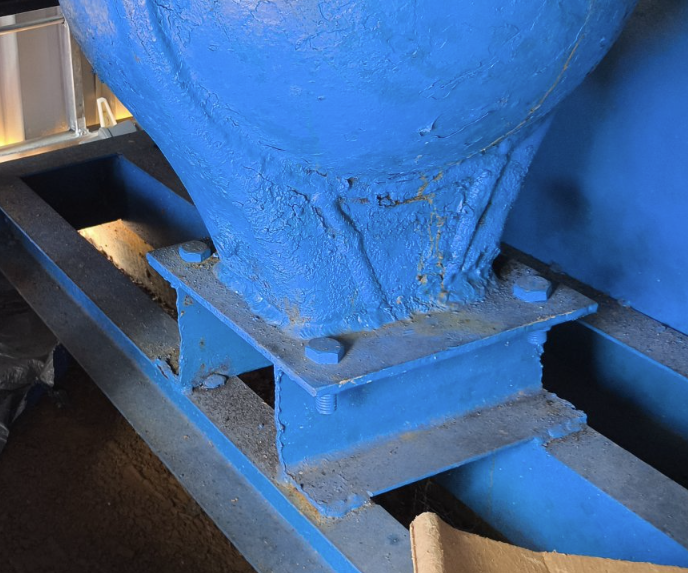

    Vielleicht liege ich auch falsch und das obere Lager ist so Robust am Mischerkegel, dass es hält. Aber die Gesamtkonstruktion sieht sehr nach "Vom Beruf Bäcker" aus.

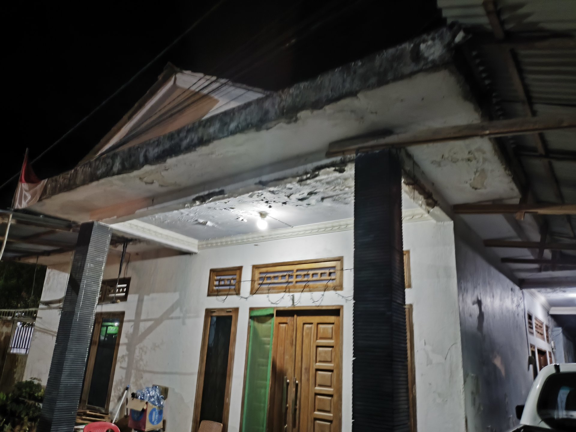

    Da hast du gar nicht so unrecht. Das sind die sogenannten Facharbeiter. Die meisten hier haben keine wirkliche bzw. Schlechte Ausbildung.
    Deswegen sage ich ja... Statiker usw. Hier keine Chance. Lieferbeton gibt es hier nicht.

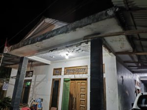

    Habe gerade nicht mehr Bilder zu Hand (von den Säulen zum Beispiel welche mittig einen 2mm Riss rund umlaufend haben). Es hält sicherlich ich meine scheinbar zumindest aber bei äußeren Einwirkungen will ich mich nicht drinnen aufhalten.

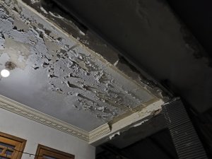

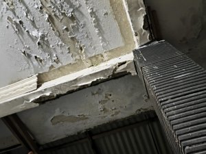

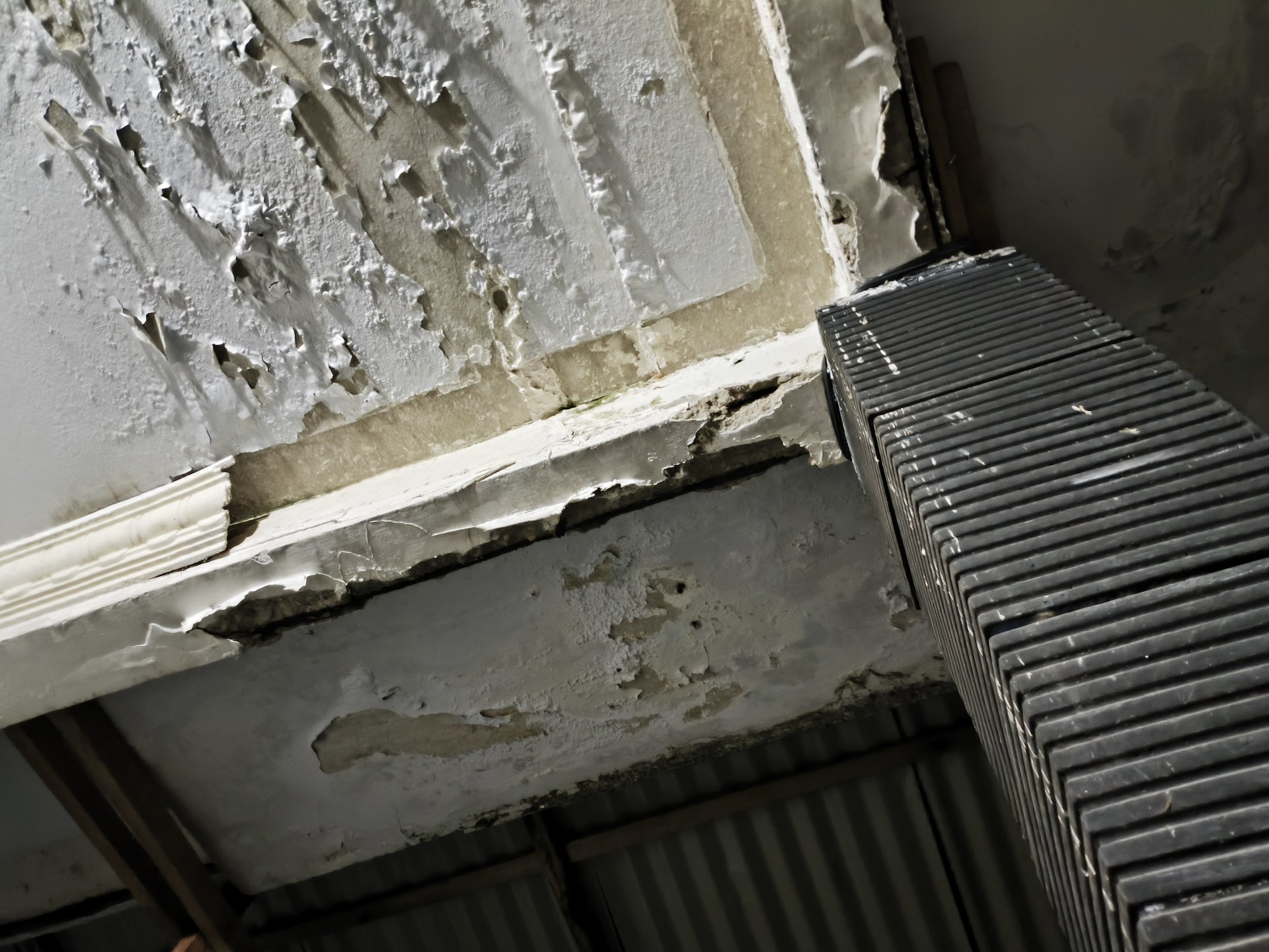

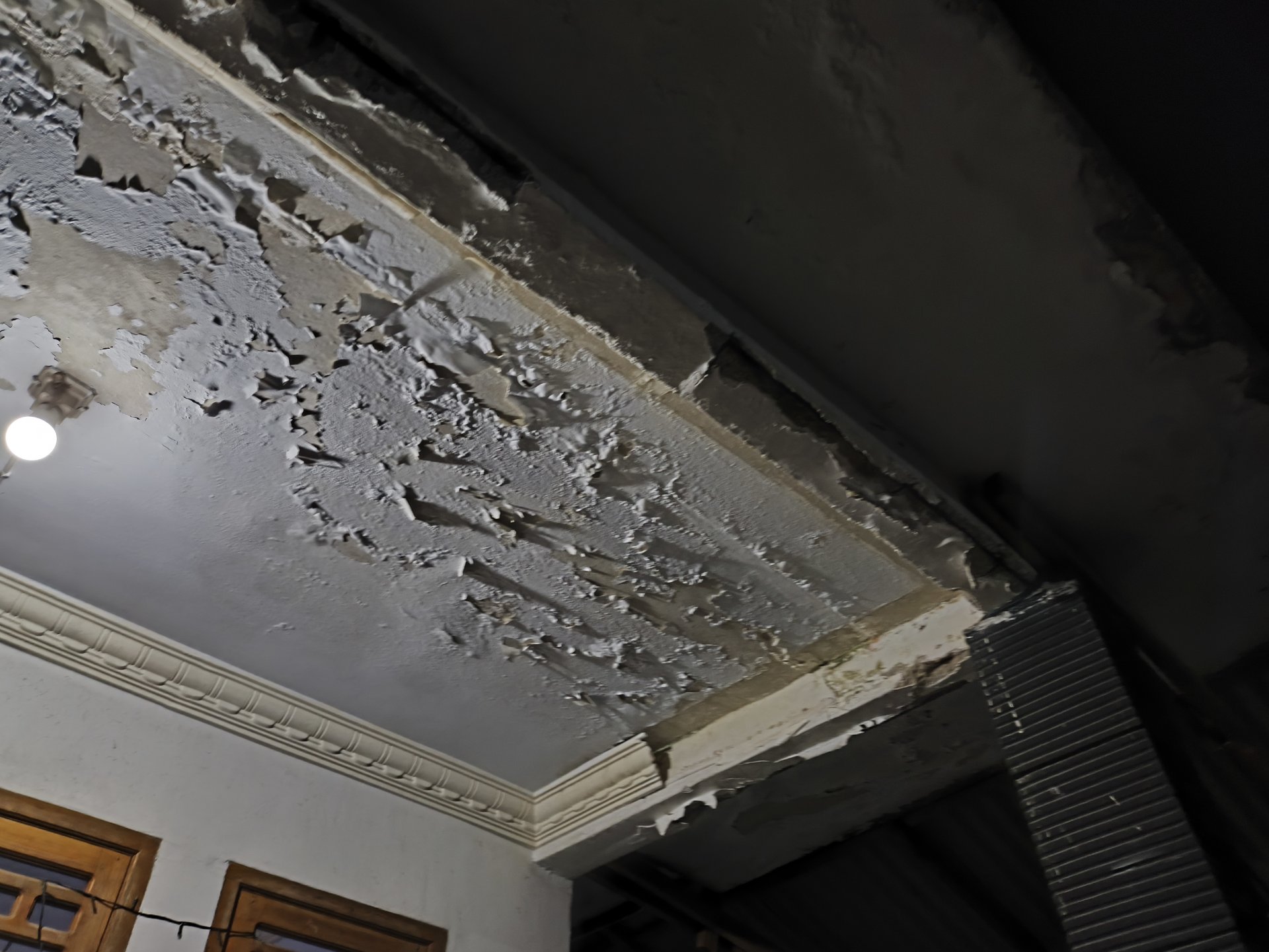

    Bei dem Licht sehe ich nur Farbe, die abblättert.

    Nicht so wichtig. Die Eisen liegen frei gammeln vor sich hin.

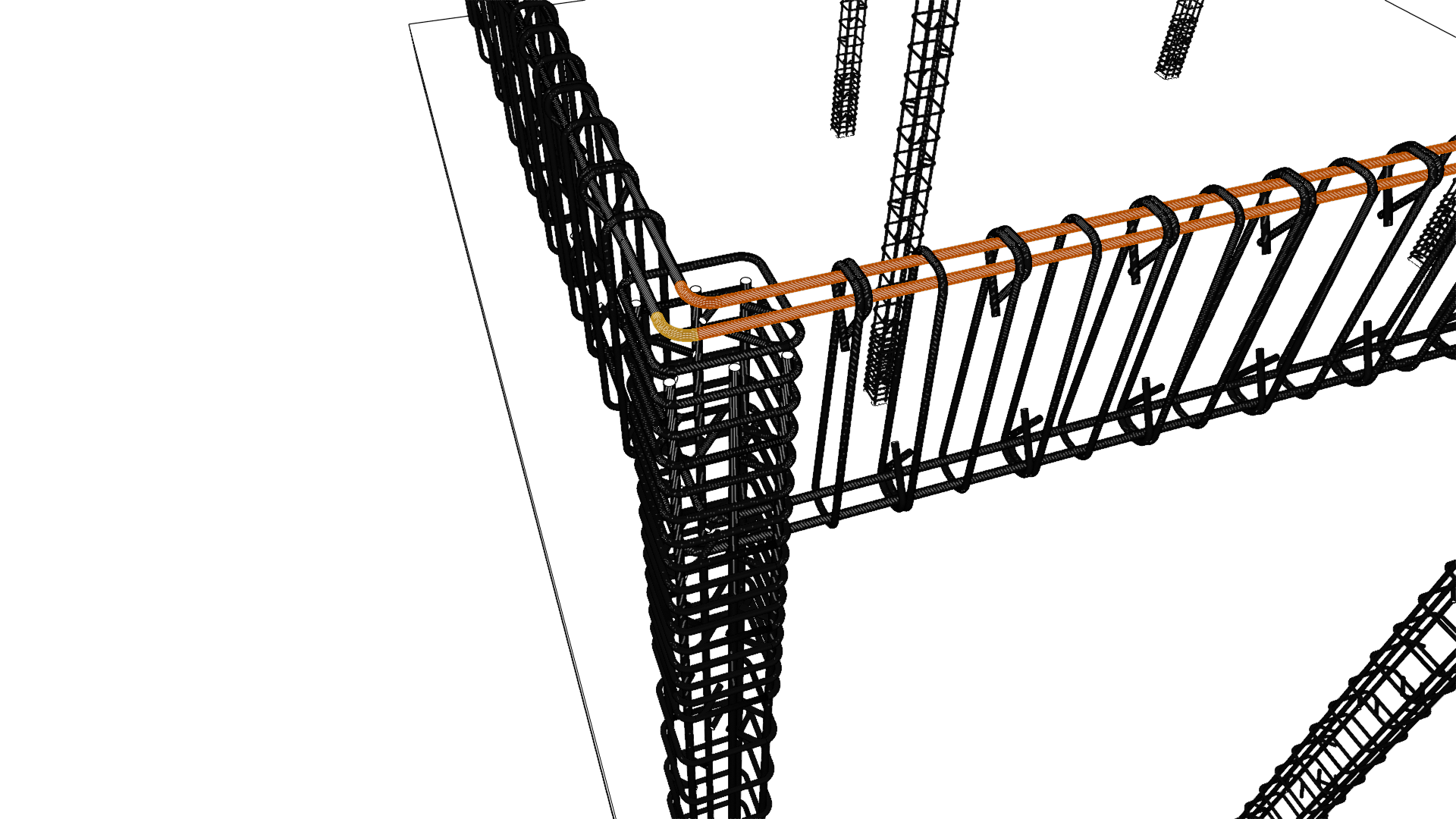

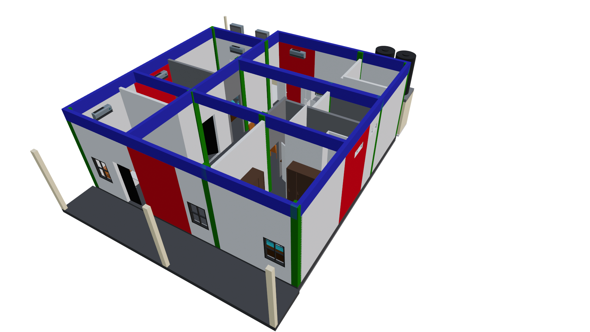

    Hier mal zwei bilder, wenn ihr mehr wollt kann ich euch auch die Pläne schicken. schön zu sehen der Bewehrungsknoten und die frage hat von euch schon mal jemand so eine verbindung mit U bügel gesehen oder weis ob man das an der stelle verwenden darf. Knoten Ringbalken Stütze.png

    Dann solltest du die Eisen nicht auf die Schalung legen sondern 30 mm mit Beton umhüllen. So rostet das Eisen nicht und der Beton platzt nicht ab.

    Hoffe das noch wer vorbeischaut der meine Fragen vom Anfang beantworten kann.
    Wer hat Erfahrungen mit Zwangsmischer, bezüglich Geschwindigkeit min und max,Schaufelabstand usw.
    Und darf bzw. Ist es statisch unbedenklich steckbügel U Bügel überall zu verwenden. (Da ich sie bis jetzt nur von Decken kenne).
    Oder hat jemand ne andere Idee wie ein 13mm Stab in ne 25 cm stütze eingebunden werden kann um die volle Verankerungskraft zu gewährleisten. Ich weiß von schweißen (zu heikel ohne richtiges Material und Schweißerfahrung) und eben von U Bügel.

    Machen wir's Mal genereller. Wie verankert man Stäbe größer 8 also 10mm,12mm.. in einer 25x25cm stütze? Jemand eine Ahnung? Geben tut es ja etliche Bauten mit diesen Dimensionen also möglich muss es sein.
