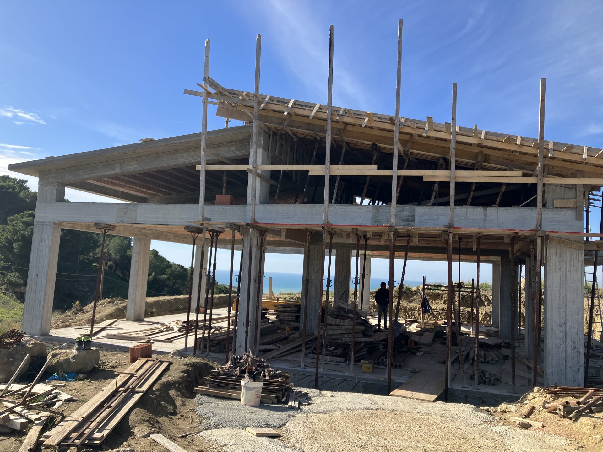

    ich habe schon mal gebaut in Deutschland und bin jetzt mit der Bauweise in Sizilien konfrontiert. Es läuft hier etwas anders und ich versuche möglichst viel richtig zu machen .

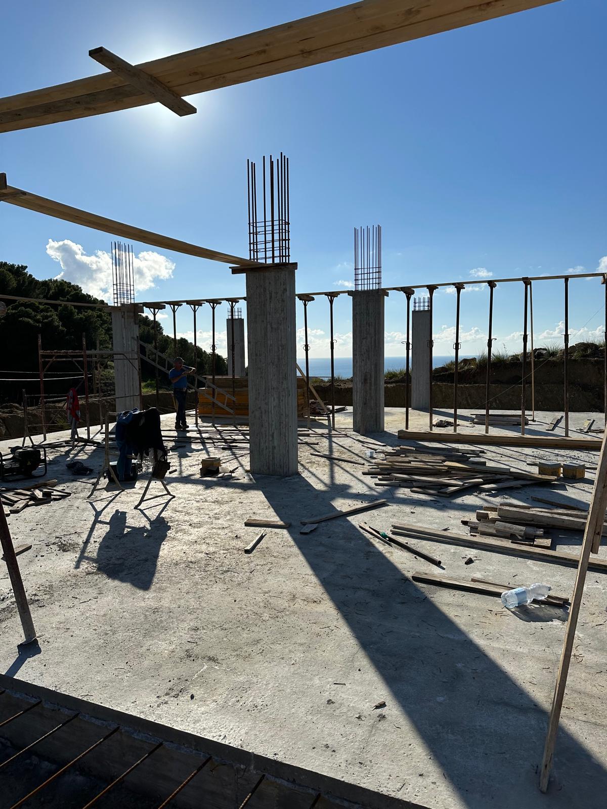

    Das Skelett steht und bald soll mit den Mauern begonnen werden. Zur Erklärung : Es kommen 36,5 cm Mauersteine ähnlich Wienerberger zwischen die Betonpfeiler , Diese schauen 6,5 cm heraus und umgeben das Skelett dann.

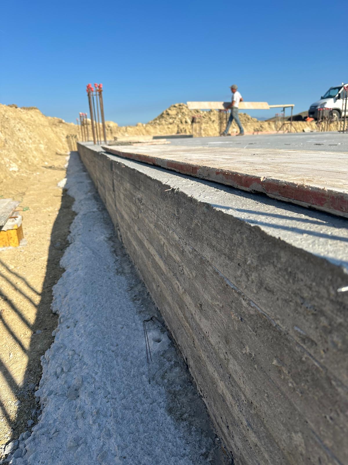

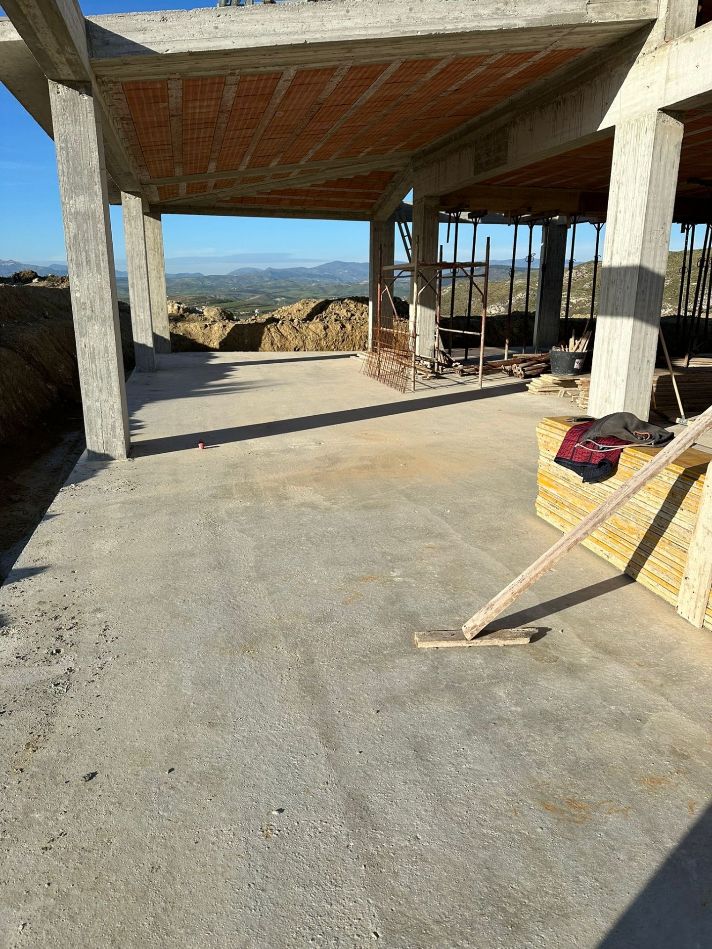

    Die Bodenplatte hat ca .60 cm Dicke und darunter ist Magerbeton. Wie man sehen kann wird die Terrasse gleich mit gegossen und auch ein Fußweg wird noch an die Eisen gebracht .( Bis unter die Eisen kommt noch Bitumenabdichtung .
    Jetzt kommt der Maurer in 14 Tagen und legt los . Die Idee wäre in Mörtel die Pappe innen und außen 10 cm über stehen zu lassen unter der ersten Steinreihe. Dann würde der Fußweg bis ca. 30 cm mit einem flüssigen Anstrich “abgedichtet “. Würde das so funktionieren eurer Meinung nach ? Regen ist selten und das Haus steht auf einem Hügel eher steinig . ( Geologe hat hat soweit geprüft). Es gibt natürlich einen Architekt aber der hat nicht dieselben Aufgaben wie wir das in Deutschland kennen. Bin gespannt und sag schonmal Danke . ( werde noch einiges bestimmt im Forum finden).

    2 Dinge . Die Bitumenabdichtung endet ein paar cm unter den Eisen wo der Fußweg dran betoniert wird. Ich würde den Maurer jetzt die Pappe unter der ersten Steinreihe innen und außen überlappen lassen , richtig ? Dann würde der Fußweg bis ca, 50 cm die Wand hoch mit der flüssigen Abdichtung gestrichen .Aber nach dem ersten Verputzen oder direkt aufs Mauerwerk? ( denke das ist ja nicht glatt genug ).
