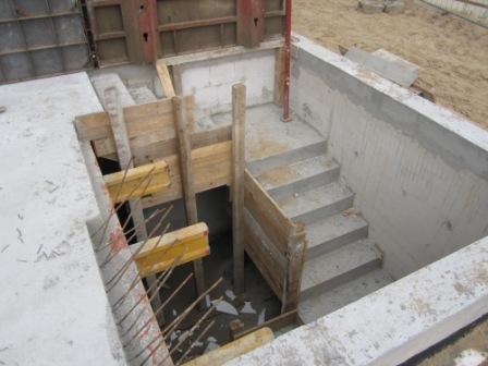

    @ Inkognito: Klar ist die Decke ein Schaden, das hat der GÜ bereits eingeräumt. Wie kann denn der Nachweis, dass die Decke sich selbst noch trägt, aussehen? Geht das rein rechnerisch oder muss man hierfür "ambulant" die Positionen der Eisen etc. untersuchen?
    Die Trennung durch 1-2cm EPS hört sich ist vermutlich besser als der Installationsebene [sic!]noch weitere Kräfte zuzumuten. Werde ich einfordern.
    @ OLger MD: Damit erübrigt sich auch der Kopplungswiderspruch.
    @ Achim Kaiser: Die beiden Rohrbündel, die jetzt senkrecht aus der alten Decke rauskommen, müssen m. E. nur durch die neue Decke geführt werden, das sollte kein Problem darstellen, oder?
    @ all:
    Welche Unterlagen fordere ich ein, damit ein von uns ausgewählter Statiker den vorgeschlagenen Lösungsansatz überprüfen kann?
    1.) Bewehrungsplan der Installationsebene
    2.) Nachweis, dass die Installationsebene sich selbst trägt
    3.) Ursprüngliche Statik (ist das eine ausreichende Beschreibung?)
    4.) Bewehrungsplan der neuen Decke
    5.) Neue Statik des Hauses mit Doppeldecke
    Danke für Eure Tipps!

    Die Trennung der Decken in den Feldbereichen durch eine elastische Zwischenlage ist auch nicht ohne. Entweder die Zwischenlage ist weich - dann würde sie durch den neuen Aufbeton zusammengedrückt werden und die gewünschte Wirkung, dass sich die obere Decke später etwas durchbiegen kann ohne die darunterliegende zu belasten, ist nicht mehr gegeben. Ist die Zwischenlage ausreichend druckfest, um die Auflast aus dem Frischbeton tragen zu können, würde sie später auch den Druck aus den Verkehrslasten an die untere Decke weitergeben.
    Wichtig wäre auch, dass Euer Statiker / Prüfer vor der Betonage, nachdem alle Einbauteile und die Bewehrung eingebaut sind, die Decke abnimmt und prüft, ob alle Auflagen aus der Neuberechnung und für den Bauzustand (ggf. z.B. Unterstützung der alten Decke) eingehalten werden.

    Die Decke wird rausgesägt und neu gegossen. Die Rohre kommen auf die Decke drauf. Vorschlag unseres GÜs um das Thema vom Tisch zu bekommen. Danke für die vielen Beiträge hierzu, das hat massgeblich dazu beigetragen, daß wir nun mit dieser Lösung weitermachen. Wir sind total erleichtert.
    Schönen Sonntag allerseits.
    Ps
    Was gibts denn beim Raussägen zu beachten?

    Zur Standsicherheit während der einzelnen Arbeitsschritte gehört auch der richtige Standort des (Auto)Kranes und seiner Abstützungen - um die Horizontalkomponente aus dem Pratzendruck auf die Kellerwände zu minimieren.
    Ob der Einbau von Anschlussbewehrung für die Decke erforderlich ist, wird aus Statik und Bewehrungsplan hervorgehen. Auf den Fotos "Innenwände Keller" und dem folgenden sieht es nicht so aus als ob es planmäßige Einspannbewehrung gegeben hat.

    Die Position vom Kran sieht man in #6 zweites Bild, da steht er immer noch.
    Sind in jedem Falle ein paar Meter. Ist das kritisch?
    Ich würde ja schon gerne verstehen, wann / ob der Einbau von Anschlussbewehrung erforderlich ist. Werde mal nachfragen.
    Die Kellertreppe ist zusammen mit der Decke gegossen worden. Bin mal gespannt, wo die Säge angesetzt wird.

    Wenns der Kran in #6 hebt ist es völlig OK. Kritisch wäre es nur, wenn sich z.b. ein Autokran / LKW mit Kranausleger mit den Pratzen in der nähe der Kellerwände abstützen würde.
