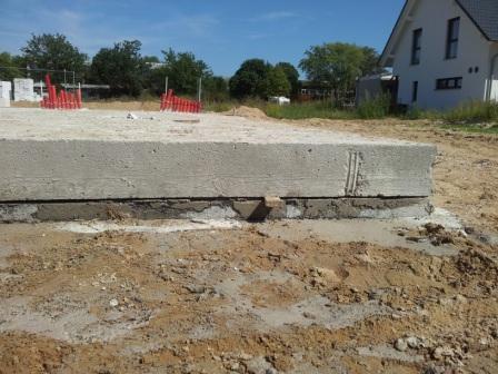

    so wirds gemacht. Wir diskutieren das morgen mit dem GÜ. Any comments?
    1. Die Wandkrone der Stb.-Außenwände sind gegen horizontales Ausweichen zu sichern. Die erforderliche Einspannbewehrung der Wand in die Fundamentplatte ist nicht ausreichend.
    Wie muss ich mir das vorstellen? Die Kellerwände sind ja bereits verfüllt. Muss nach innen gegengestütz werden?
    2. An der glatten Wandkrone der Außenwände, sind ca. 6 cm vom Innenrand 77ø8/60 L=47 cm mit einer Tiefe von 33 cm nach dem System UPATT-44/Fischer oder WÜRTH WIT-PE 500 in die Wandkrone einzubohren.
    Bedeutet das 77 Löcher von 8mm Durchmesser, 33cm Tiefe, im Abstand von 47cm? Wofür steht die 60? Ist UPATT oder Würth OK?
    3. Kellertreppe: Die Kellertreppe ist so auszuschneiden, dass die AE die in die Decke reichen nicht abgeschnitten werden. Diese AE sind dann örtlich frei zu stemmen und für die neue Decke zu verwenden. Alternativ können wie vor 7ø8/15 cm L=1,40 m, 60 cm tief parallel zur Treppenlauf-Unterkannte (ca. 6 cm Abstand) eingebohrt werden. Die restlichen 80 cm werden dann in die
    Decke abgebogen.
    Sind beide Varianten OK? Welche Variante ist zu bevorzugen?

    @ Bauhausbauer - 1. nach innen gegenstützen - ja, muss sein, da die baugrube verfüllt ist, erddruck auf den kellerwänden liegt und die horizontale deckenaussteifung wegfällt.
    2. die bohrerei mit den klebeankern lass dir erläutern. ob nun upatt oder würth genommen wird, ist erst einmal grundsätzlich egal. lass dir zur dokumentation die datenblätter von beiden geben.
    3. wie Ralf Dühlmeyer bereits geschrieben hat, lass das ganze von einem eigens von dir beauftragten tragwerksplaner als prüf-ing. überwachen und kontrollieren. das kostet ein paar euronen, ist aber in diesem fall - schadensfall - gut investiertes geld. schließlich soll das haus nicht an wert verlieren oder schlechter da stehen. ich plädiere für das freispitzen der treppenanschlussbewehrung, um das ganze in die neue decke wieder einzubinden.

    vor der milchmädchenrechnung kommt die milchmädchenanschlussbewehrung ;)
    zum einen gibt es sicher die hohe wahrscheinlichkeit von transferfehlern
    (deshalb wird sowas auch und gerade von fachleuten in besprechungen
    nicht nur gelabert, sondern skizziert), zum anderen müsste man überprüfen,
    welcher aufwand hinter der eingebohrten anschlussbewehrung steckt und
    wieviele heringe damit vom tisch gezogen werden können ..
    nebenbei, 77 löcher .. aha. ein üblicher keller hat ca. 40 lfm wand, d.h.,
    in abständen von 50cm ist ein "klebeeisen". nett. mehr nicht.
    du hast selbst "glatte wandkrone" geschrieben .. denk mal weiter ..
    auch deshalb: decke umrechnen - und umkonstruieren. ob das was
    wird, ohne eigene unterstützung .. naja ;)

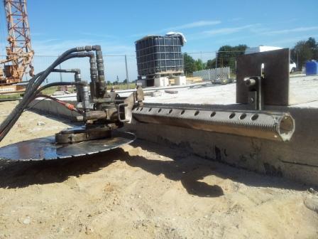

    es geht weiter. Habe die Massnahme von einem Prüfstatiker freigeben lassen. Bis Montag ist der Sägetrupp fertig. Dann gehts hoffentlich ohne Zwischenfälle weiter:

    Sicher habt Ihr schon mit Spannung auf weitere Bilder gewartet:
    Sägen der fehlerhaften Kellerdecke:
    Und nochmal von vorn: Einschalung der neuen Decke. Zu sehen auch die mit Würth Injektionsmörtel verankerten Anschlußbewehrung
    Lessons Learned: Jetzt kommen nur noch die Leerrohre für die Deckenlampen in die Kellerdecke. KWL Rohre in den Fussbodenaufbau. (Hier ist das Eisen noch nicht komplett verlegt)
