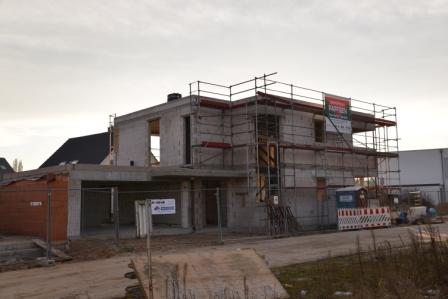

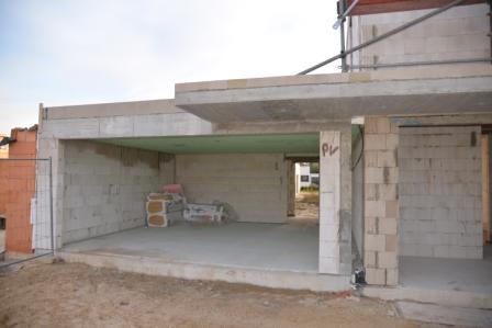

    Gerüst hat ja der Bemi schon abgehandelt :)
    die letzten Bilder vom Erdgeschoss haben mich aufgeweckt ... haste mal ein paar schönere
    grössere Bilder ... speziell von dem Pfeiler in der Mitte ... Aussenmauerwerk ist schon KS oder ?

    Aussen- und Innenmauern sind KS

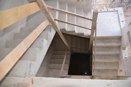

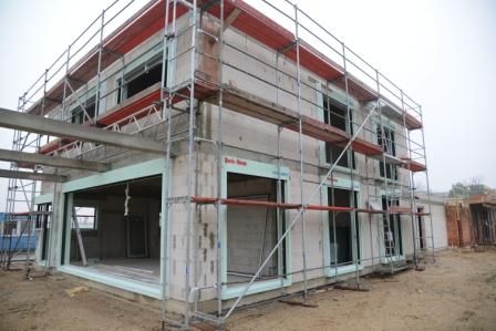

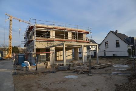

    hier noch einige Fotos in höherer Auflösung - bin mir nicht sicher, welchen Pfeiler in der Mitte du meintest:

    Ich vermute Josef bezieht sich auf das Pfeilerchen auf dem letzten Bild ganz links - siehe "Knickung" "Euler"

  5. #85 Gast036816, 19.10.2012
    stell deinen gü mal in den senkel, die bilder zeigen beständig über einen längeren zeitraum fehlende absturzsicherung! die leiter steht dran, das geländer fehlt!!!

    wird jetzt alles komplett eingerüstet. Der Gerüstbauer hat nicht geliefert. Schon klar, keine Entschuldigung, aber eine Erklärung.
    @ Josef: Schreibst Du noch was zu dem Pfeiler?

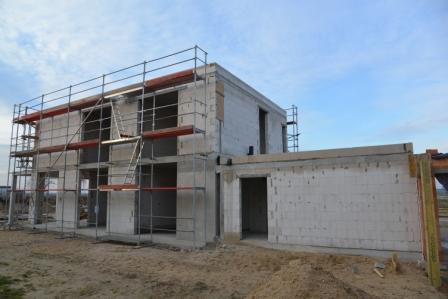

    Danke für die Beiträge. Wir haben uns mit unserem GÜ geeinigt und eine Entscheidung getroffen: Ein Stein wird draufgemauert, die Rohre der KWL über der abgehängten Decke verlegt. Damit erhalten wir eine lichte Höhe von ca. 2,57m.
    Mittlerweile ist das Haus auch komplett eingerüstet und die Schalung fürs Giessen der OG Decke schon angebracht. Fotos folgen

    Frohes neues Jahr allerseits! Hier der aktuelle Stand von vor Weihnachten:
    Keine Mauer zur Garageninnenseite mehr.
