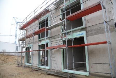

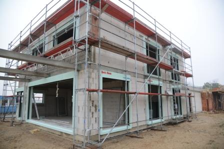

    das erste Foto im oberen Beitrag ist aktuell.
    Nach ewig langer Wartezeit werden zur Zeit werden die Fenster eingebaut:
    mich würde sehr Interessieren, was Ihr von den verwendeten Isolierungen haltet (ROKACOMPACT)

    Heute werden die Fenster fertig montiert. Bei -3 Grad. Kann das (ausser für die Finger der Jungs) problematisch sein? Werden dafür evt irgendwelche Dichtungsmittel verwendet, die man nur bei +5 verwenden darf?
  17. Lebski
    Lebski Gast
    Äh, woher soll man das wissen.
    Es gibt einige Einbauarten, bei denen das zu Problemen kommen kann. Gibt aber auch welche, bei denen es geht. Einfach Nachweise verlangen.

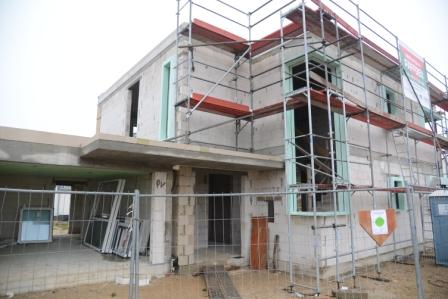

    Hallo Zusammen,
    nach langer Abstinenz melden wir uns mit schlechtem Gewissen zurück, weil wir gar nicht mehr berichtet haben. Mittlerweile eingzogen, sind immer noch einige Restarbeiten zu erledigen. In den nächsten Tagen folgen aktuelle Fotos. Glücklicherweise gab es nach dem Kellerdeckendrama keine weiteren Probleme dieser Grössenordnung mehr, nur noch kleinere Problemchen.
    Aktuell sind gerade die Aussenanlagen dran, die Grube mit 4x10m Bodenplatte ist fertig und wartet nun auf seinen PP Pool, dessen Liefertermin schon ca. 8mal verschoben wurde.
