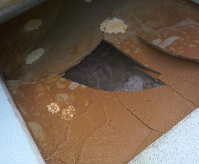

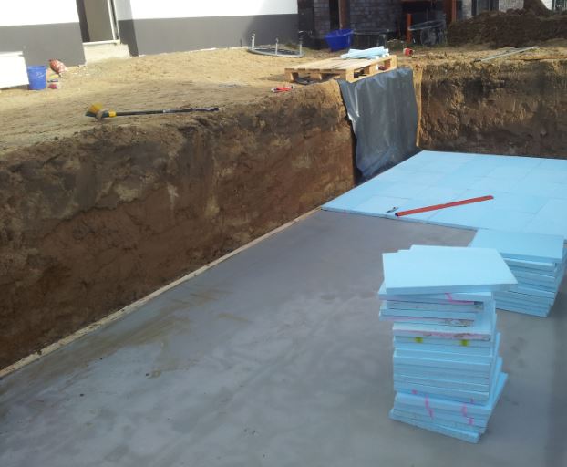

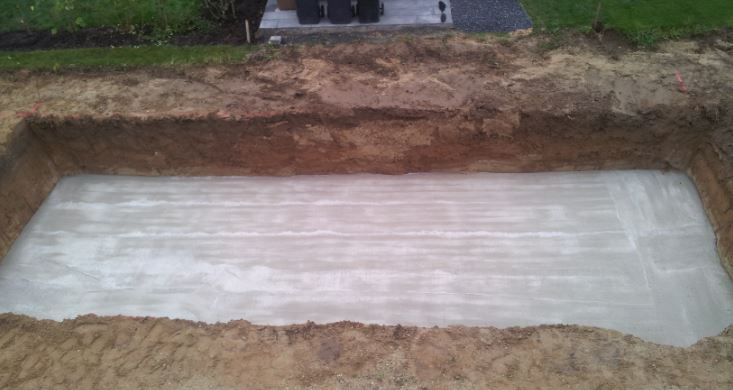

    Leider vorher nochmal Baustellenfotos wg. aktuellem Problem:
    Die 4x10m Bodenplatte für den Pool hatte 1cm Höhenunterschied, das ist sicherlich im Rahmen, aber für meine Zwecke zuviel: Der Polypropylene-Überlaufpool soll darauf gestellt werden, die Überlaufrinne ist umlaufen, da ist 1cm Höhenunterschied zuviel.
    Also habe ich 13 x 25kg Ausgleichmasse verteilt, leider immer noch 1cm. Daher einen Profi (Estrichleger) kommen lassen, der hat nochmal 14 Säcke verteilt, war dann perfekt nivelliert und am nächsten Tag sollte der Pool geliefert werden. Jetzt, 2 Wochen später, ist der Pool immer noch nicht da und die 2te Schicht Ausgleichsmasse inkl. Styrodurdämmung an vielen Stellen ca. 20cm hochgekommen. Klar, sagt der Profi, die Ausgleichsmasse war für den Innenbereich, wenn der Pool tatsächlich am nächsten Tag gekommen wäre hätte das geklappt. So natürlich nicht, das Zeug ist für draussen ungeeignet. Also, die Schicht werde ich jetzt komplett wieder abkratzen. Und dann? Mein ursprünglicher Plan war, einfach Sand zum Ausgleich zu verwenden und die Styrodurplatte draufzulegen. Wurde mir von abgeraten. Hat hier jemand noch eine andere Idee? Oder kann das mit Sand funktionieren? Oder nochmal Ausgleichsmasse drauf, diesmal geeignete für draussen? Besteht dann wieder die Gefahr, dass sich die Schichten nicht verbinden?

    Massen benutzen die für draußen geeignet sind?

    erkundige dich nach nivelliermörtel für außenbereiche. ist die bodenplatte gegen aufsteigende feuchtigkeit geschützt?

    Den Fotos zu urteilen nicht...
  10. #130 Gast036816, 06.01.2014
    wahrscheinlich wollte das zeug aufgrund aufsteigender feuchtigkeit mit aufsteigen.

    Vermutlich, Frost hatten wir die letzten Wochen ja nicht so wirklich
