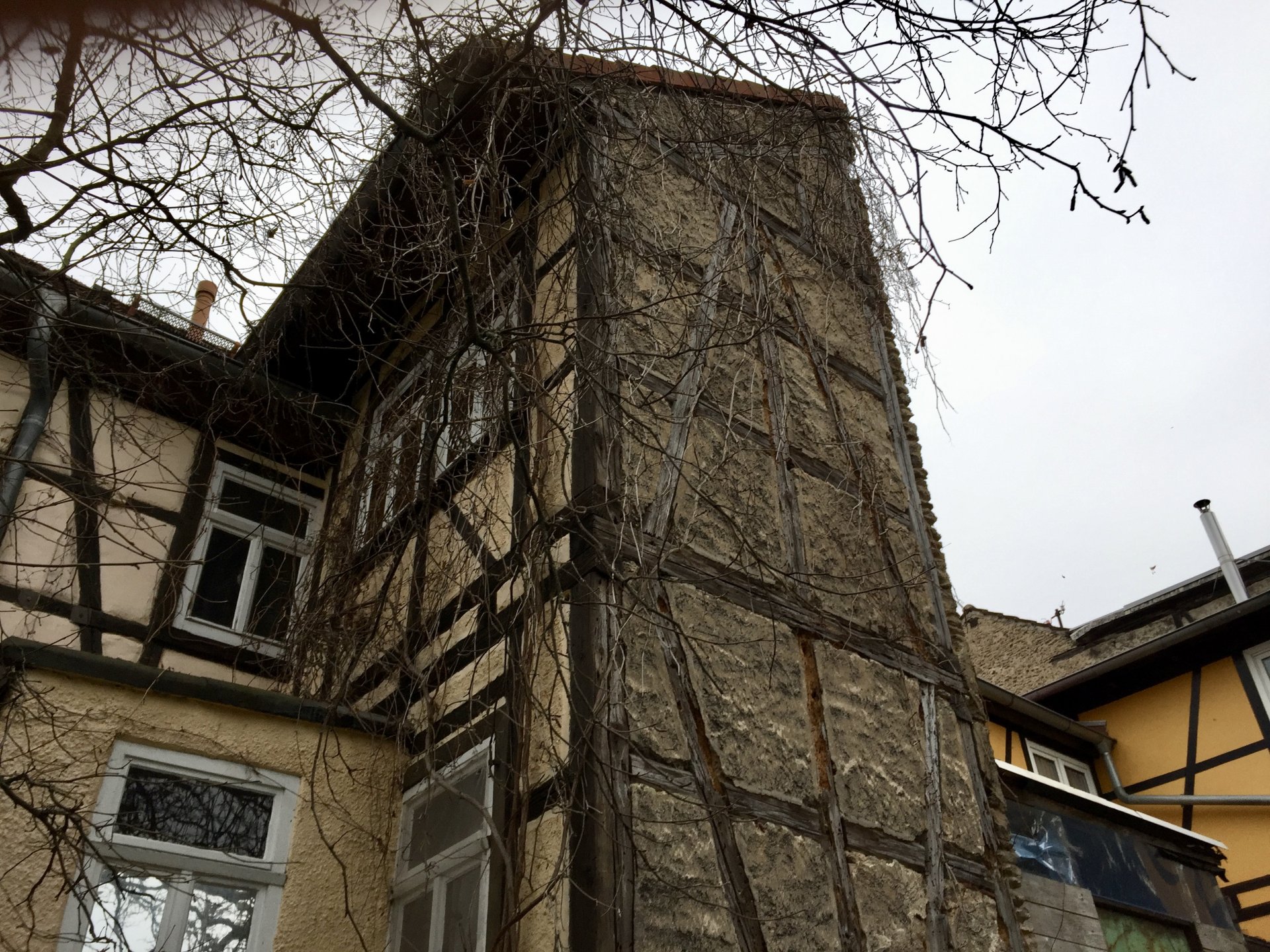

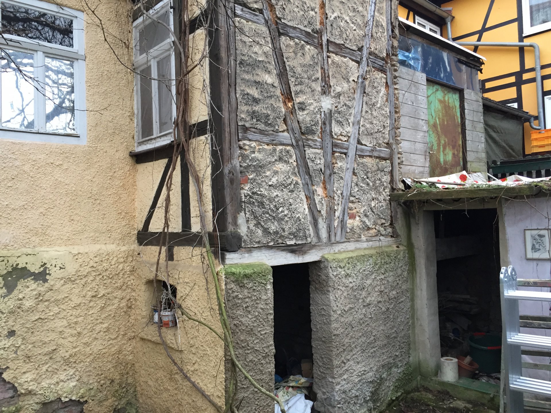

    Hallo Forengemeinde,
    seit letztem Jahr bin ich nun stolzer Eigentümer einer Immobilie. Es handelt sich dabei um ein Fachwerkhaus mit Lehmwänden, welches ich für einen fairen Preis erworben habe und in welches ich nicht zu viel investieren möchte bezüglich Sanierung. Da eine Rückwand vom Gebäude (L-Form) vom Holzbock befallen ist und das Bauamt dieses Jahr entsprechende Maßnahmen erwartet, möchte ich nun gern die entsprechenden Wände (hinten und rechts) entfernen und erneuern. Ist es aus statischer Sicht ausreichend, wenn die beiden Wände allein mit Gasbeton hochgemauert werden, oder müssen ebenfalls die Holzbalken (zumindest zum Teil) ersetzt werden? Ich habe zwei Fotos angehangen und freue mich über euer Feedback.

    Da hier keiner den inneren Aufbau des Hauses kennt, wirst du hier wenig kompetente Hilfe bekommen. Such dir einen Statiker vor Ort oder ein Planungsbüro, welches sich mit Sanierung auskennt. Die können sich das Gebäude auch von innen ansehen und dir sagen was Phase ist.
    Wenn die Decken auch mit Holzbalken sind, wird der Holzbock dort vermutlich nicht kehrt gemacht haben, nur weil ihm Decken vielleicht nicht schmecken. Wäre also zu prüfen, ob die Decken auch so schlecht aussehen.

    Mich würde mal Interessieren wie du das aus statischer Sicht einfach mal so abreißt. Ich glaube nicht, dass dein Vorhaben den Erwartungen des Bauamtes entspricht. Hier ist sorgfältige Planung und Ausführung durch Fachkundige Personen erforderlich. Und Günstig kannst du schonmal aus deinem Wortschatz streichen.

    Gasbeton ist völlig ungeeignet.
    Wenn dir der Holzbockbefall oder konstruktive Mängel vor Kauf angezeigt wurde ist’s dein Versäumnis,
    ansonsten hast du u.U. Regreßmöglichkeiten.
    Billig wird das keinesfalls,
    Auch klären wie die Deckenbalken verlaufen.
    Zuerst Umfang des Befalls und der Schädigung ermitteln-
    da der Kern der Balken oft verschont wird genügt evt das Abbeilen geschädigter Stellen und Ausfüllen mit Bohlen.
    Denkmalerfahrener Zimmermann sollte die Möglichkeiten beurteilen können.
    Beim Denkmalamt oder der Handwerkskammer nachfragen.

    Vor allem das Haus neben dran ist so schön hergerichtet wieso pfuscht man dann so einen sch......
    was wäre denn dran verkehrt das Fachwerk wieder neu aufzubauen
