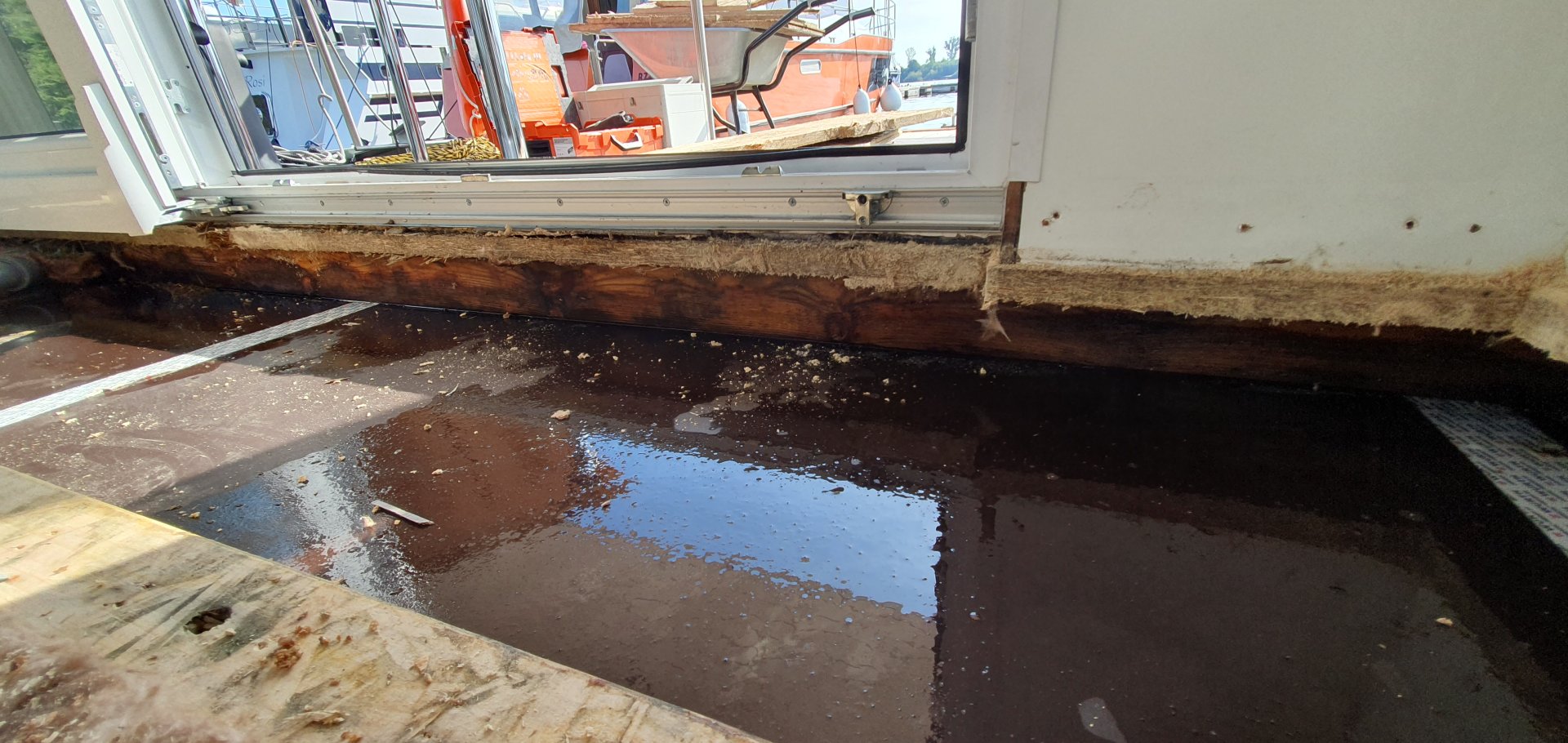

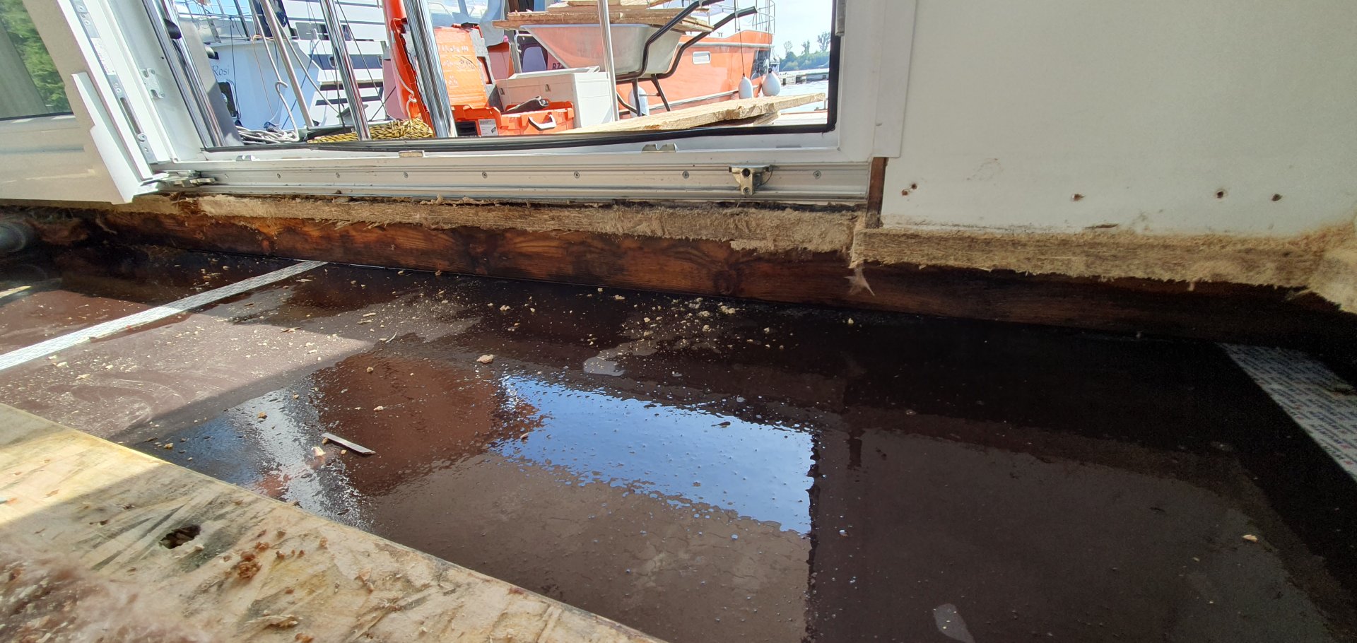

    Es handelt sich um ein Hausboot, Wasser ist durch hohen Wellenschlag eingedrungen.
    Nach öffnen des Fussboden, kam das ganze ausmaß zum vorschein.Alles voll mit Wasser.
    Konstruktionsfehler...das meint auch der Sachgutachter.(laut dem Inhaber/Bauherrn)
    Man kann es auch gut nachvollziehen, wo das Wasser eindringt.
    Nun ist alles soweit freigelegt, trockner wurden aufgestellt etc.

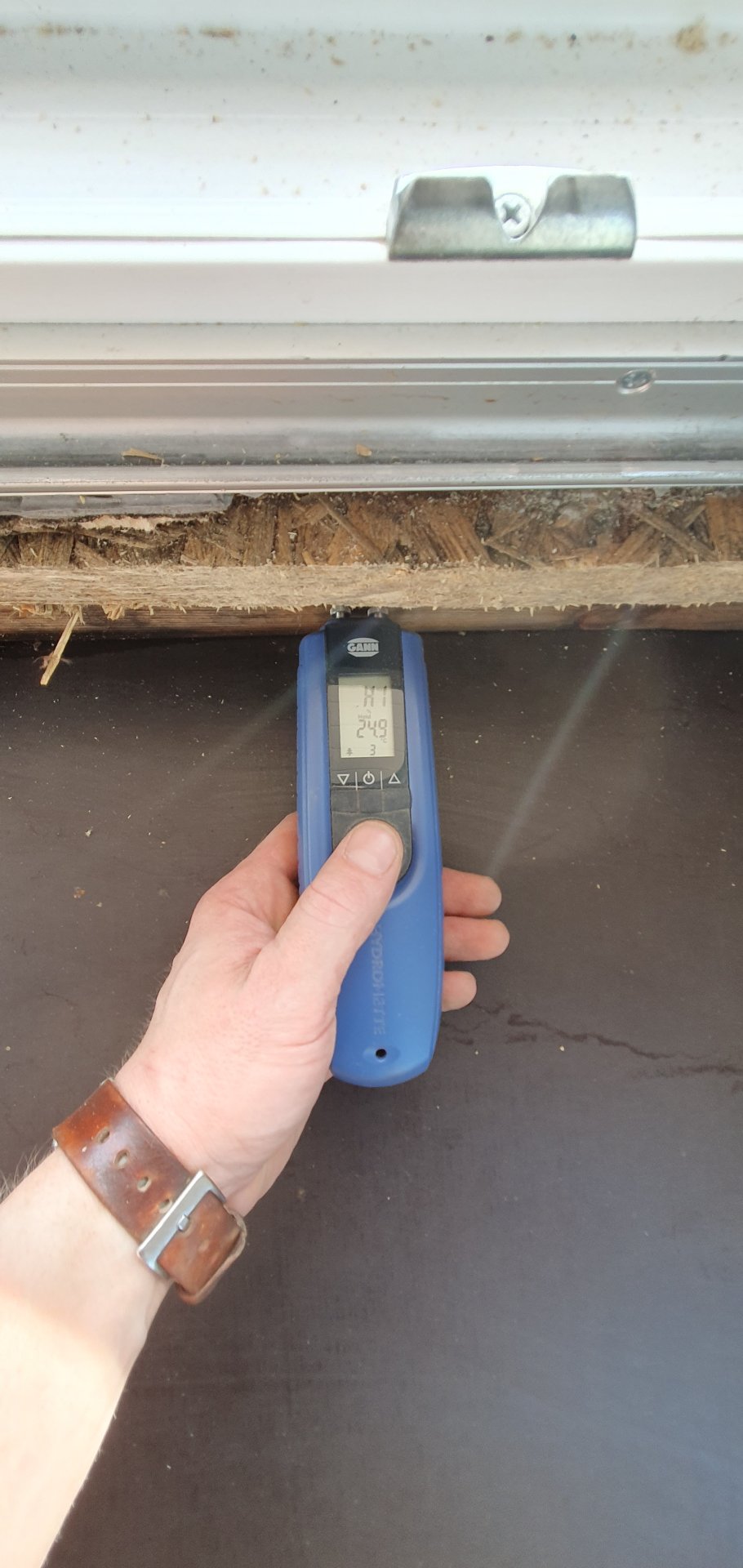

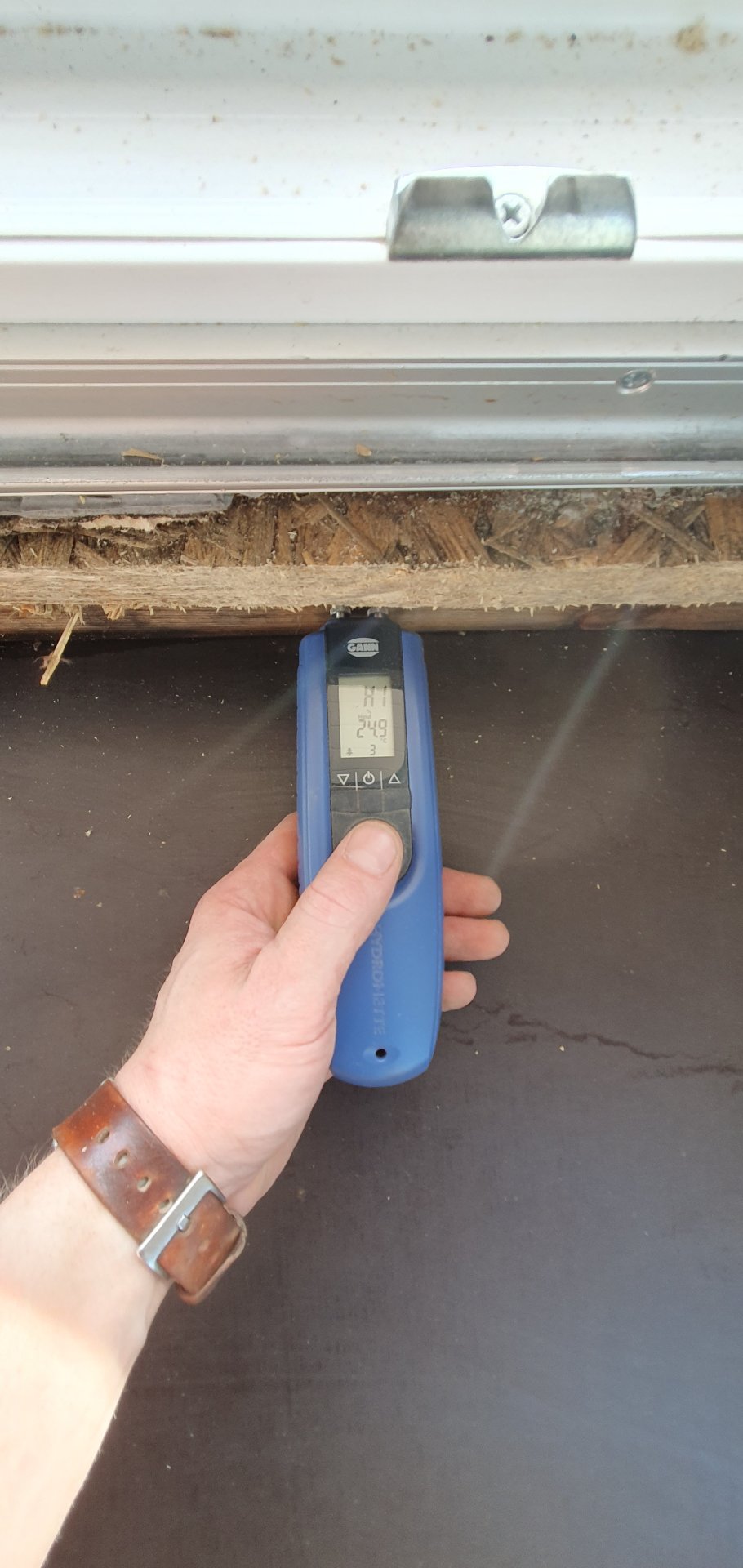

    Die Schwellen der Rahmenbauweise sind aber noch glitschnass laut Messung über 28%feuchtigkeit.
    Wie weit müssen diese Trocken sein, dass ich ein neues Schwellenholz vorsetzen kann(mit Sika 291iverkleben/dichten und verschrauben mit alter Schwell. Um einerseits eine abdichtung zu erzielen,und eine UK für den neuen Fussbodenaufbau zu erreichen.(dies wird natürlich auch von der Außenseite erfolgen,mit abschlussbrett vollflächig verklebt und konstruktiven Holzschutz.)
    Nun möchte der Inhaber das es schnell fertig gemacht wird,weil er es so schnell wie möglich verkaufen möchte.
    Ich bin aber der meinung, solange die Schwellen noch nass sind brauch ich da nix machen.
    WAs meint Ihr wie soll ich das am besten händeln?

    Wie und womit gemessen? Volumen- oder Masseprozent?
  3. Vmann
    Vmann
    05.11.2024
    Materialfeuchte in Gewichtsprozent bezogen auf die Trockenmasse (Därrgewicht)
  4. Vmann
    Vmann
    05.11.2024
    Per Einstichmessung über zwei Elektroden

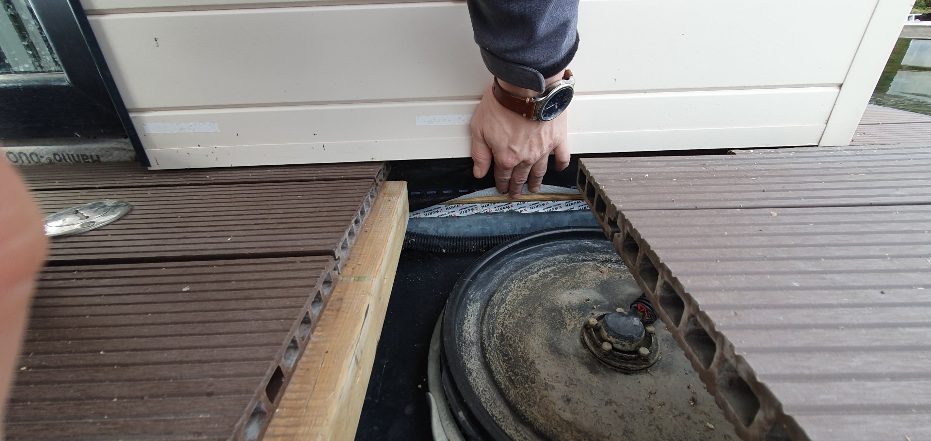

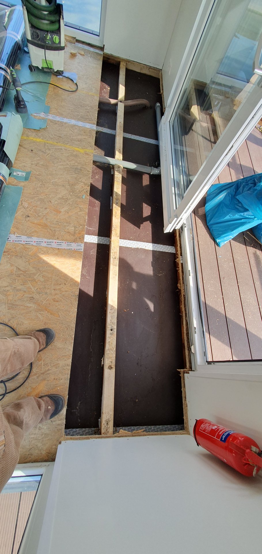

  6. Vmann
    Vmann
    05.11.2024

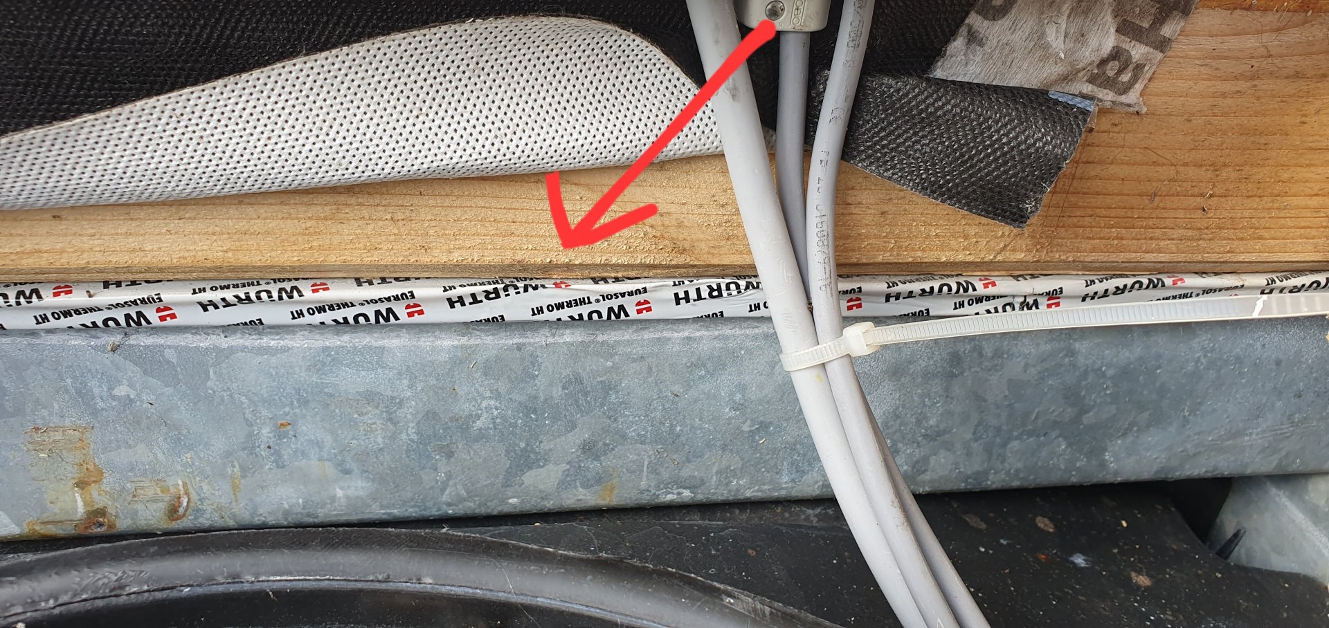

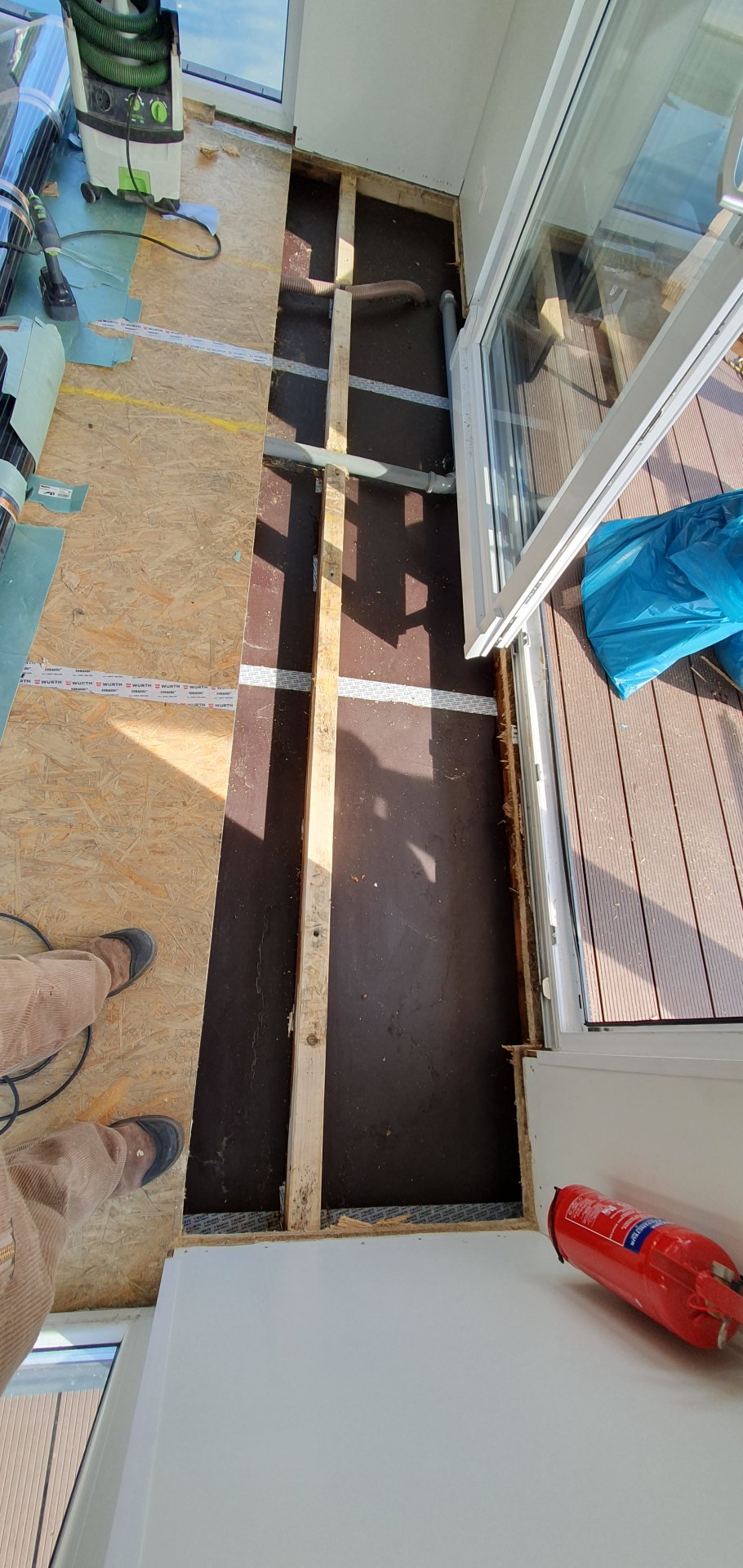

    Laut gutachter soll dorr das wasser eindringen 20241004_142528.jpg 20241004_142450.jpg
