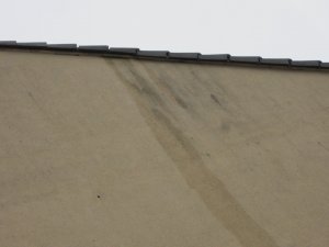

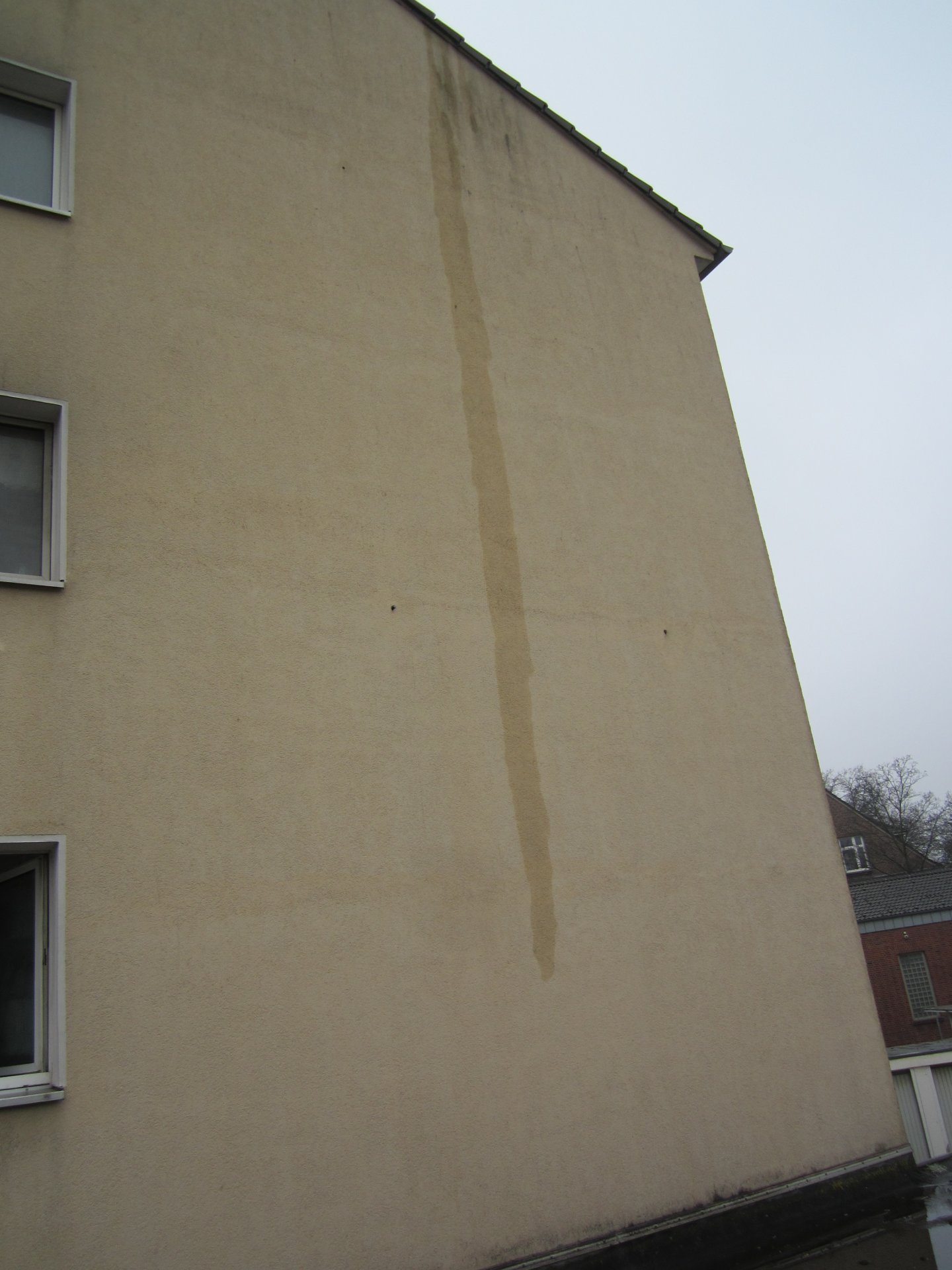

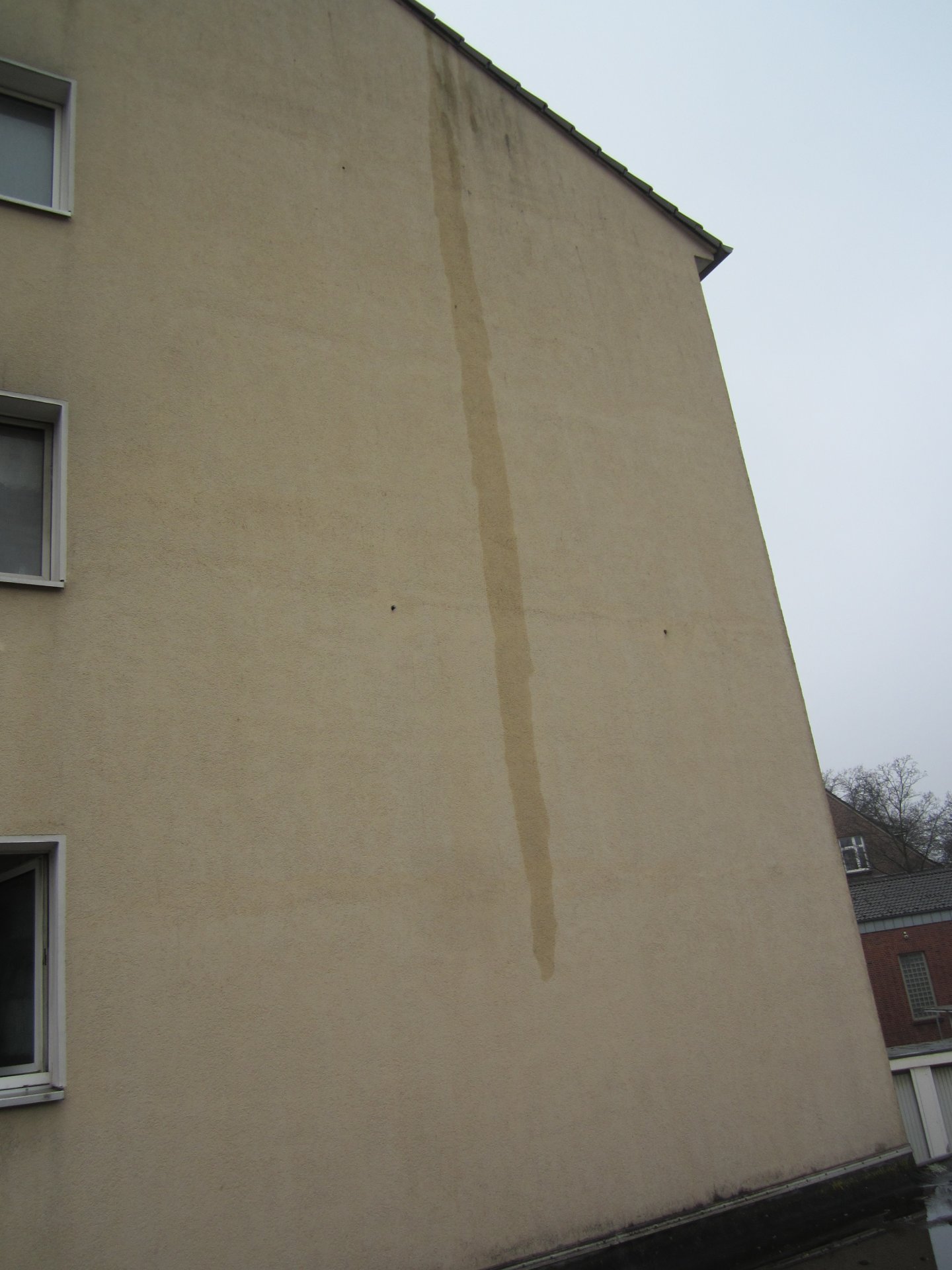

    Die Dämmung ist schon mehrere Jahre am Haus angebracht. Gerne würde ich diese prüfen lassen. Ich frage mich, ob die Dämmung am Haus so korrekt ist, da bei den meisten Häusern die Dämmung ca. 0,5m vor dem Boden endet.

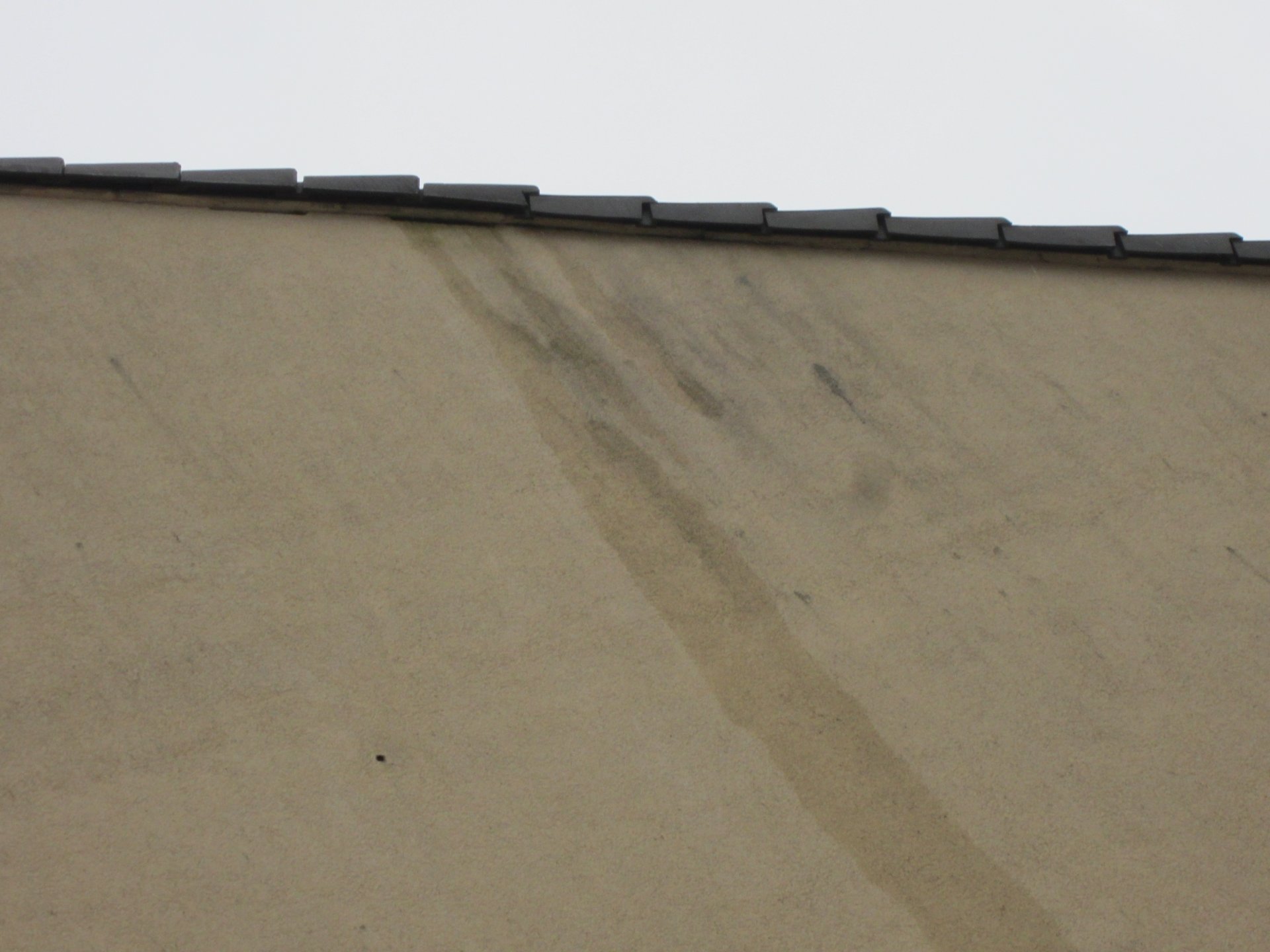

    2. Frage Am Dachboden gibt es keine Feuchtigkeit, jedoch von außen ist bei jedem Feuchten Wetter dieser Streifen zu sehen. Ist hier der Dachüberstand zu kurz, oder sitzen die Dachziegel nicht mehr richtig.
    Danke für jede Anmerkung. Hoffe nur nicht, dass die Hausdämmung runter muss.
  2. BaUT
    9.444
    5.947
    Da läuft anscheinend Wasser auf die Unterspannbahn und von dort am Ortgang raus.
    Davon abgesehen ist die Überdeckung der Windfedern der Ortgangziegel über den Putz unzureichend.
