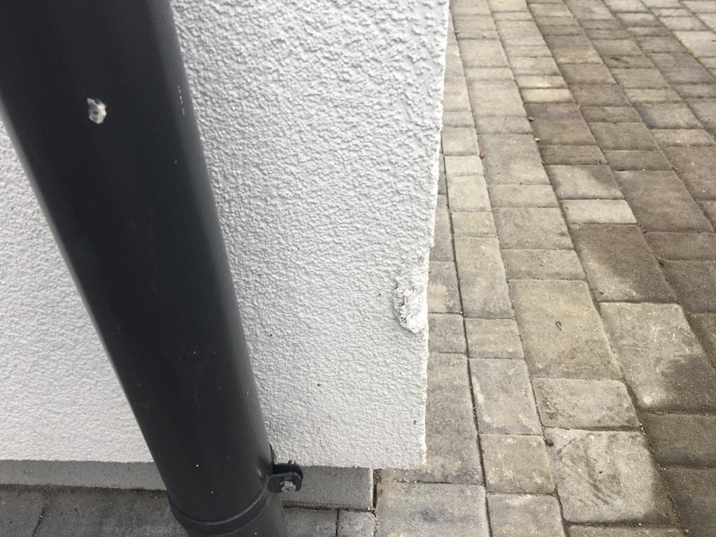

Diskutiere Hauseck angefahren im Außenwände / Fassaden Forum im Bereich Neubau; Hallo an alle Kann mir jemand sagen wieviel das Reparieren eines eingedrücken Hauseck ca kostet? Ca 15 cm, oberflächlich

    Foto?

    lt. Kostenschätzung (über zugesendetes Bild, waren nicht vor Ort) einer Baufirma beträgt der Schaden über 6000€ weil beide Fassadenflächen zu reparieren wären. Kann mir aber nicht vorstellen, dass das ein so enormer Aufwand ist?
    Natürlich möchte ich aber auch keine Folgeschäden in den kommenden Jahren riskieren bzgl. Feuchtigkeitseintritt oder ähnliches

    Aus welchem Material besteht die Fassade? Mach doch mal ein ordentliches Bild, da ist doch nichts zu erkennen....

    habe es leider aus keiner anderen Perspektive .. es handelt sich um Reibputz

    Kannst doch selbst beheben - grad an der stelle...

    6.000 Euro. Der ist gut. Danke für den Lacher zum Wochenende.
    Der Baufirma sagen, dass sie spinnt.
    Und Vergleichsangebote holen.

    Die spinnen nicht, die machen normale Abwehrangebote für die Pisselkagge :).
    Außerdem hat da ein Maler dran zu gehen, keine Baufirma.

    Material 20€. Nacharbeit wird man immer sehen.
    Die 6000€ darum, weil man eigentlich die gesamte Fassaden neu streichen muss, wenn man die Nacharbeit nicht sehen will.

    Würde ich nicht mal sagen, dass man es sieht - die Farbe sieht noch sehr frisch aus...
    Zudem ist zumindest auf einer Seite das Fallrohr, da muss ganz sicher nicht alles gestrichen werden.
    Beauftragte einen Maler es nur minimal zu beheben und schaue dann, wie der Unterschied ausschaut. Solltest auch wissen, welche Farbe damals benutzt wurde.

    Ausbessern und dann irgendwas davor stellen falls man es wirklich „sieht“ und es stört

    Das Haus ist noch nicht alt, schätze dass es vor 2-3 Jahren verputzt und gemalt wurde, glaube auch nicht, dass Nachbesserungsarbeiten bzw die übermalte Stelle großartig auffallen würde. Möchte nur nicht riskieren, dass es dann zu Folgeschäden kommt, weil es nicht "ordentlich" gemacht wurde?

    Nee das wird nachgeputzt und gut.

    Wenn die Ecke „gefährlich“ gibt es auch Schutz Ecken die man anbringen kann
