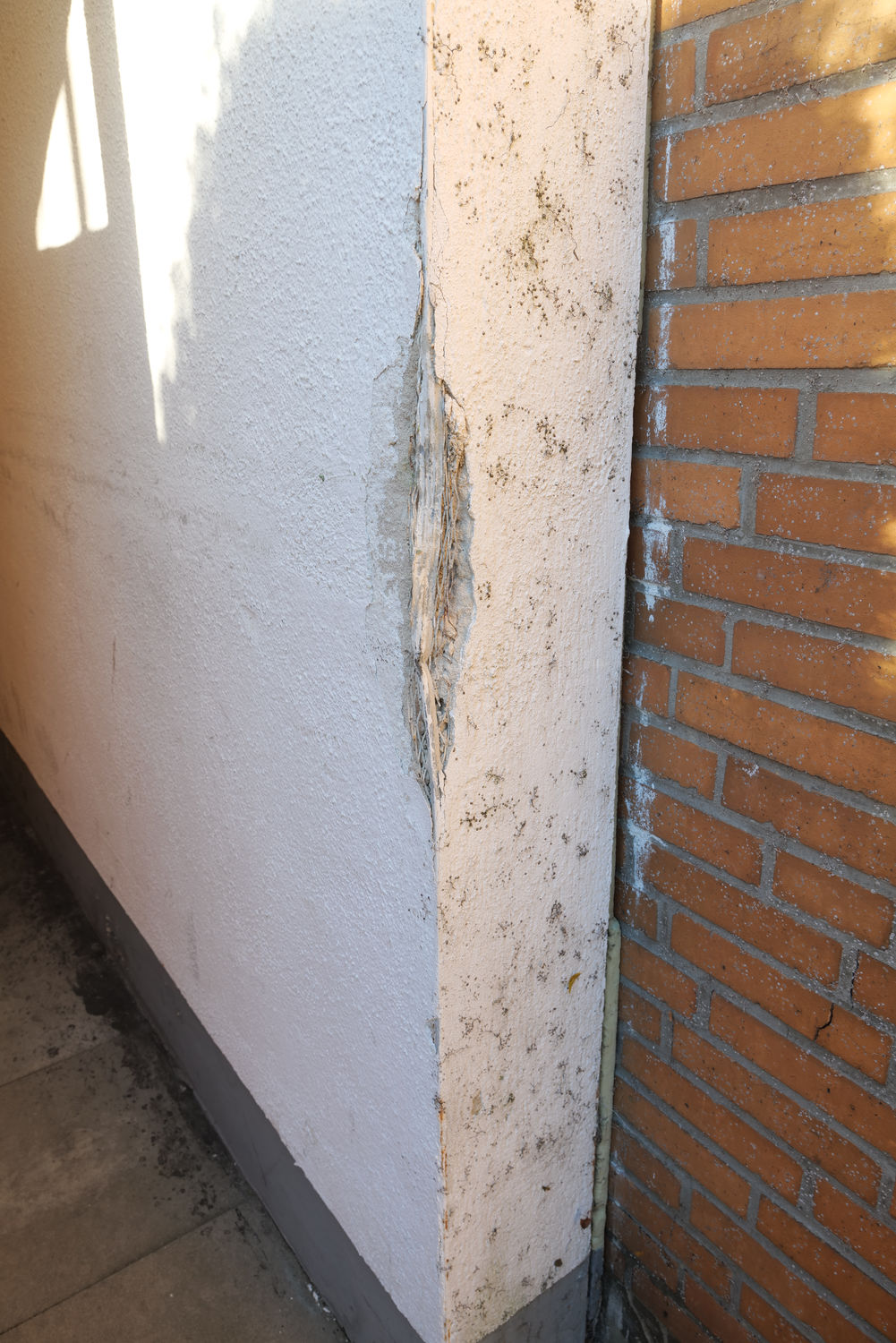

    An dem Gehweg von der Straße zum Müllplatz wird die Ecke einer Wand immer wieder durch die Müllwerker beim vorbeiziehen der Müllcontainer beschädigt:

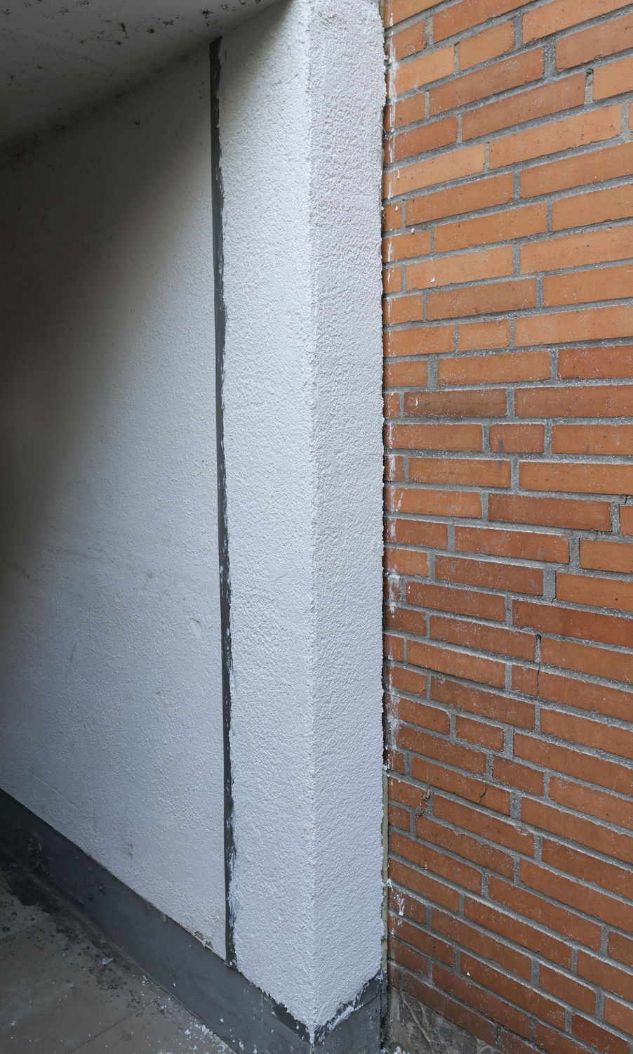

    Die Ecke wurde mittlerweile mehr schlecht als recht repariert:
    Es wird nicht lange dauern, bis die Müllcontainer erneut Spuren hinterlassen. Zum Schutz habe ich mir ein L-Profil aus Edelstahl, 3 mm stark, mit einer Schenkellänge von 50 mm vorgestellt. Aus optischen Gründen soll das Blech die gesamte Höhe des Kratzputzes abdecken. Zum Schutz nötig wären wohl nur 10 cm, aber ein solch kurzer Blechstreifen sähe wohl komisch aus und ist auch schnell abgerissen.
    Ist das Blech ausreichend dimensioniert, oder schon übertrieben?
    Zur Befestigung aufkleben? Womit?
    Als Oberfläche wird gebürstet oder geschliffen angeboten. Die Bürstenstriche werden sicher in vertikaler Richtung verlaufen. Ist dadurch ein verstärkter Abrieb von den streifenden Müllcontainern (grüner Strich) zu erwarten?
    Im Online-Handel finde ich Preise von etwa 80 Euro inkl. Versand für das Blech. Macht es preislich Sinn, Schlossereien am Ort zu kontaktieren um Angebote dafür einzuholen?

    Den Handwerker um die Ecke zu fragen ist immer eine sehr gute Idee. Da du keine Ahnung hast wie und womit das Blech dauerhaft befestigt werden soll, wird die Idee noch viel besser.
    Kleben wäre eine Möglichkeit, aber ich befürchte, dass das nicht für die Ewigkeit sein wird und sich das löst. Anschrauben mit schönen versenkten Edelstahlschrauben ist da deutlich robuster.
