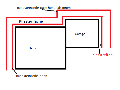

    ich möchte mein Haus und die Garage rückseitig mit einem Kiesstreifen und Gehweg einfassen.

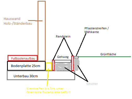

    So wie auf den beiden Skizzen ersichtlich soll das ganze aufgebaut werden.
    Der äußere Randstreifen soll um 15cm höher sein als der innere, sodass sich eine Stufe von Gehweg zur Grünfläche ergibt. Hat den Hintergrund, dass mein Gelände nach hinten etwas ansteigt.
    Durch die Stufe kann ich aber das Wasser nicht vom Haus durch Gefälle wegleiten.
    Das macht mir etwas sorgen.
    Nun meine Überlegungen/Frage:-)
    Kann ich den Gehweg ohne Gefälle pflastern, sodass das anfallende Wasser zwischen den Pflastersteinen versickert bzw. wenn es stärker regnet in den Kiesstreifen Richtung Haus Garage läuft?
    oder
    ist es besser den Weg gleich mit 2% Gefälle Richtung Gebäude pflastern ?
    Zur Info: Gebäude hat keinen Keller, es ist jedoch ein Holzständerbau und der Kiesstreifen wird deshalb max. bis 5cm unterhalb Oberkante Bodenplatte aufgefüllt
    Über eure Meinungen würde ich mich riesig freuen.
