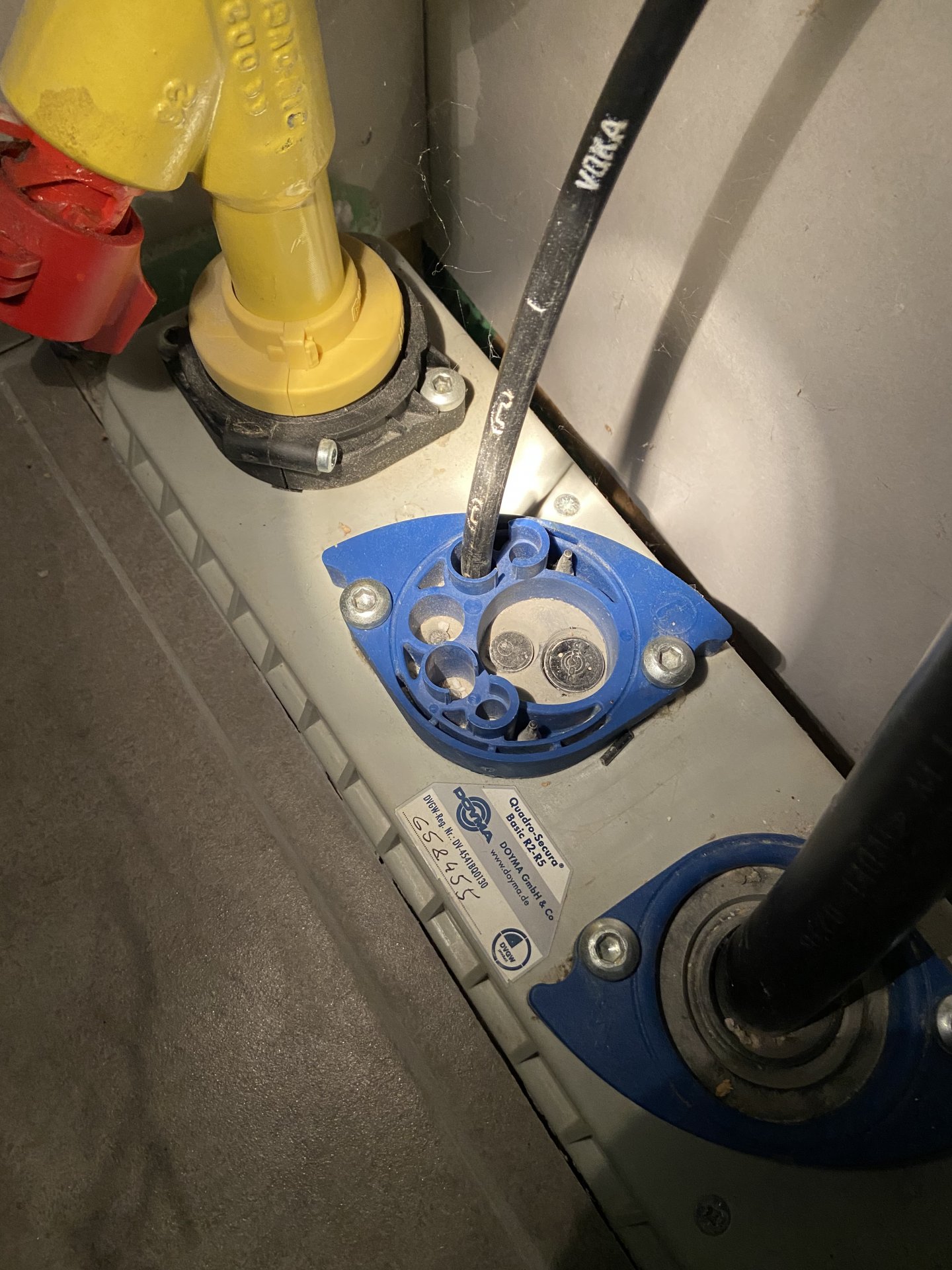

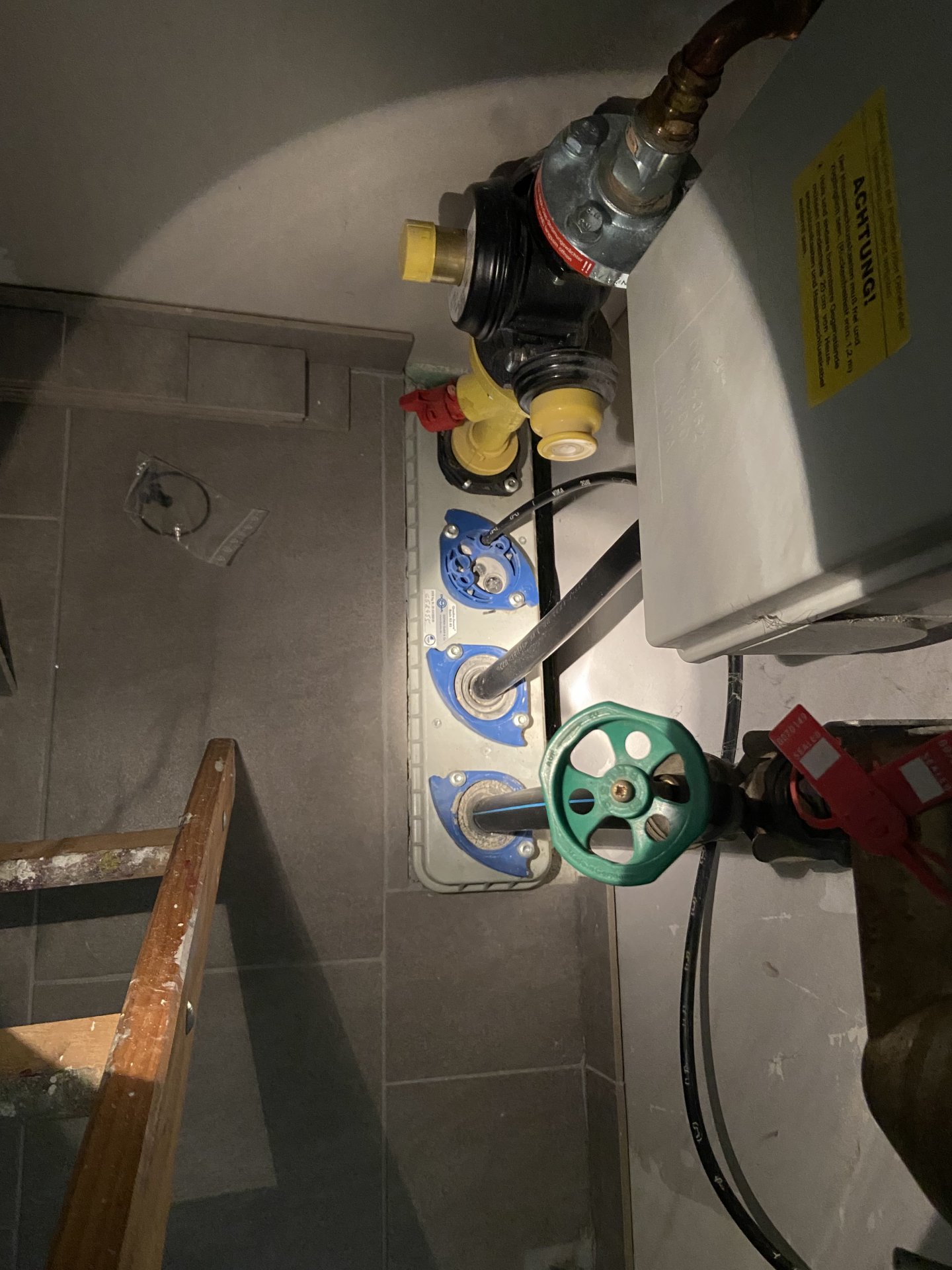

    wir sind seit ca. 3 Monaten Besitzer eines Hauses im Holzrahmenbau. Jetzt steht das leider Thema im Raum, wie ich die Leitung für die Wallbox an den Hausverteiler angeschlossen bekomme, ohne dass ich durch die Außenwand gehen bzw. bohren muss.
    Meine Idee bzw. dann auch Frage ist es, ob ich die Leitung ggf. durch den Hausanschluss legen kann. Leider ist die Homepage von Doyma nur bedingt aussagefähig. Im Hauswirtschaftsraum ist neben der Telefonleitung auf jeden Fall noch ein Blindstopfen vorhanden, aber ich frage mich viel mehr, wie das außen aussieht.
    Kann mich jemand hier aufklären oder hat das schon einmal gemacht?

    Das können wir nicht wissen , ob deine Tele Ltg im Leerrohr geführt ist und deine Doyma weiß es auch nicht ...dazu musst du , falls vorhanden deine Fotos von der BPL anschauen vor Betonieren oder du hast ein Endoskop ( Kamera ) und öffnest halt deine Dichtung , da deine Tele Ltg sicher später eingezogen wurde gehe ich zumindest von einem Stück KG Rohr aus oder was auch immer benutzt wurde..

    Eine Endoskop-Kamera habe ich zur Hand. Das heißt ich nehme den Blindstopfen raus und schaue dann mal, ob ein Leerrohr verlegt ist und wie der Auslauf aussieht.

    es bleibt noch die Frage mit dem Elektriker zu klären welcher Kabelquerschnitt bzw. Aussendurchmesser des Kabels dort noch eingeführt werden soll und ob die Doyma Dichtung das hergibt. Mit der Typenbezeichnung der Dichtung, ggf. einem hochauflösenden Foto sollte der Hersteller per Email angefragt dazu etwas sagen können.
    Es gibt Wallboxen verschiedener Leistungsklassen und Anschlusswerte..

    Da oben ist ein Foto , offensichtlich wird dort definitiv der erforderliche Querschnitt möglich sein ...
