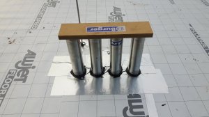

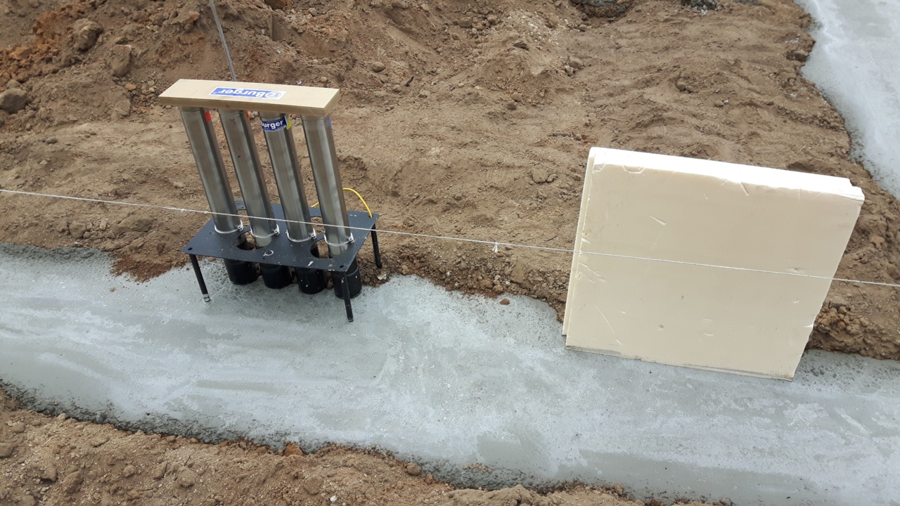

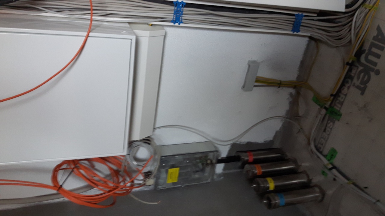

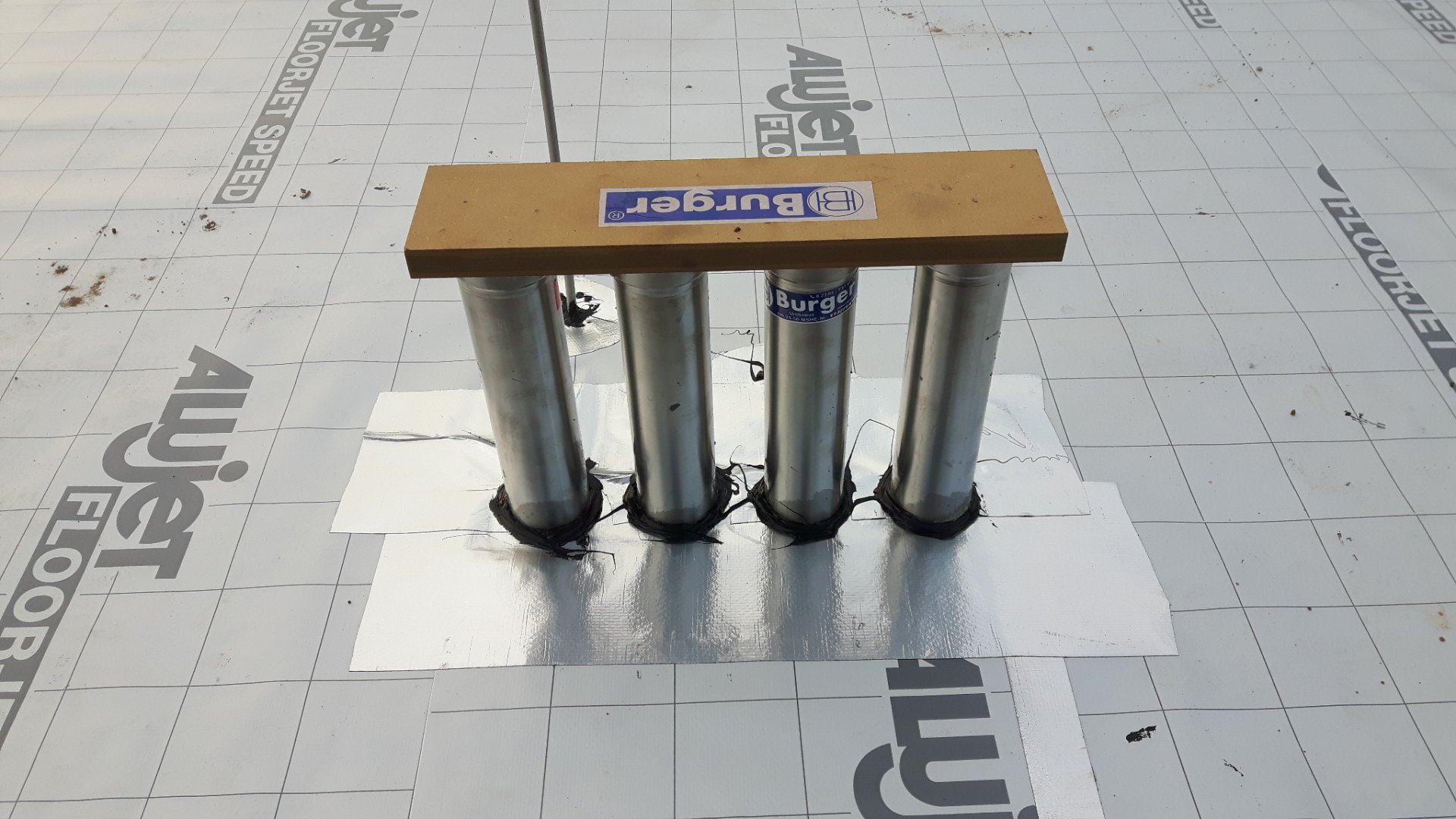

    so sah mein Mehrspartenanschluß am Anfang und später in der Bodenplatte aus. Und jetzt im HWR Raum.;)
