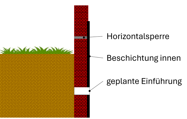

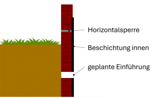

    Hallo liebe Experten,
    ich suche Rat für folgendes Problem:
    Ich habe einen sanierten Altbau (Bj 1930er). Dieser hat einen aus Ziegel gemauerten Keller. Die Mauer ist von außen weder gedämmt noch abgedichtet.
    Auf der Innenseite wurde bis über Bodenniveau eine Dichtschlämme auf- und eine Horizontalsperre eingebracht.
    In diese Mauer soll nun eine (Einsparten-)Hauseinführung für Strom eingebracht werden (siehe Skizze).
    Wie führt man die am besten noch halbwegs fachgerecht aus ohne dabei angesichts der vorhandenen Bausubstanz mit Kanonen auf Spatzen zu schießen?
    Z.b. scheint mir eine Durchführung mit Dichtflansch auf der Außenwand unsinnig, selbst wenn man die Fläche lokal von außen glätten und mit einer Dichtschicht versehen würde. Abdichtung auf der Innenseite gegen das Wasser in der Wand dürfte in diesem Fall wichtiger sein. Auch ein Futterrohr löste das Problem ja nicht.
    Wäre das ohnehin überhaupt notwendig, wenn eine Einführungen mit Injektionsharz zum Füllen des Ringspaltes eingebaut wird?
    Die einzige Einführung mit (zusätzlich) innerem Dichtflansch, die ich finden konnte, wäre die Doyma Quadro-Secura Quick /C. Die ist nur nirgends lieferbar, da anscheinend recht neu.
    Klingt vllt. etwas abenteuerlich, aber kann man die Dinger auch anders herum einbauen (Dichtflansch innen anliegend, Ringspalt mit dem entsprechenden Injektionsharz aufgefüllt und nach außen hin eben nur der Stopfen)?
    Danke für eueren Rat!

    Gleiches System gibt es bei Kraso, genannt Injekt. Ist lieferbar, habe ich selbst erst verbaut. Ob die Systeme bei einer Innenabdichtung nutzbar sind kann ich dir aber nicht sagen. Ich würde dort einfach mal in der Anwendungstechnik anrufen und den Fall schildern.

    Warum dichtet man in diesem Bereich nicht einfach von außen (zusätzlich) ab ? Das wäre doch das naheliegendste

    Solange er nicht komplett aufgräbt und die Wand als Ganzes abdichtet, wird das Wasser wahrscheinlich immer durch den nicht abgedichteten Bereich in den abgedichteten Bereich ziehen oder? Hat sich für mich so gelesen, dass das wirtschaftlich nicht sinnvoll ist, komplett aufzugraben und abzudichten.

    So isses. Das Haus ist auch nur teilweise unterkellert (1/3 der Ziegelkeller aus den 30ern, 1/3 Naturstein Gewölbekeller und 1/3 nix aus den 1830er) und steht ohne richtges Fundament im Dreck. Schön historisch halt ;) .
    Daher auch nur die Innenabdichtung.
