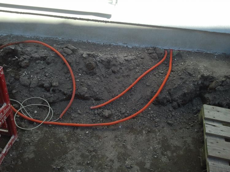

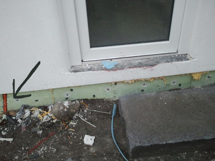

    ich wollte fragen ob es eine DIN-Norm oder anderweitiges technisches Regelwerk für die Einführung von Telefon-Kabel und Kabel der Klingel in nicht unterkellerte Gebäude gibt.
    Anbei zwei Bilder, beim zweiten wurde der Sockel noch nicht eingeputzt, da habe ich einen Pfeil dran gemacht wo die Leitung verläuft.
    Wäre das so fachgerecht?

    das kann man so nicht sagen.
    Die Bilder zeigen nicht ob die eigentliche Einführung, z.B. in der Betonbodenplatte dicht ist.
    Dann kommt es auch noch darauf an in welcher Form Wasser vorliegt.
    Also drückend oder nur feuchtes Erdreich.
    Üblicherweise gibt es Hauseinführungen. Das sind fertige Bauteile die einbetoniert werden und die
    eine wasserdichte Durchführung von solchen Kabeln ermöglichen.
    google mal:
    www.doyma.com/fileadmin/user_upload/.../Hauseinfuehrungen_Bautraeger_0715.pd...
    dort sind ein paar Hinweise enthalten.
    Für dein Klingelkabel interessiert sich niemand, für dein Telefonkabel schon.
    Die Telekom muss den Anschluss bis ins Haus liefern und die werden im Schadensfall
    eine "irgendwie reingeführt" Ausführung evtl. bemängeln.
    Sollte das Kabel defekt sein, kann man es so nicht austauschen.

    Die Kabel wurden nicht durch die Bodenplatte in das Haus geführt sondern wie auf dem Bild mit dem Pfeil zu sehen am Haussockel nach oben und dann durch das Mauerwerk.
    Der Link funktioniert bei mir nicht, kannst du den bitte nochmal hinterlegen? Gibt es keine DIN-Norm oder andere tehnische Vorschrift?
