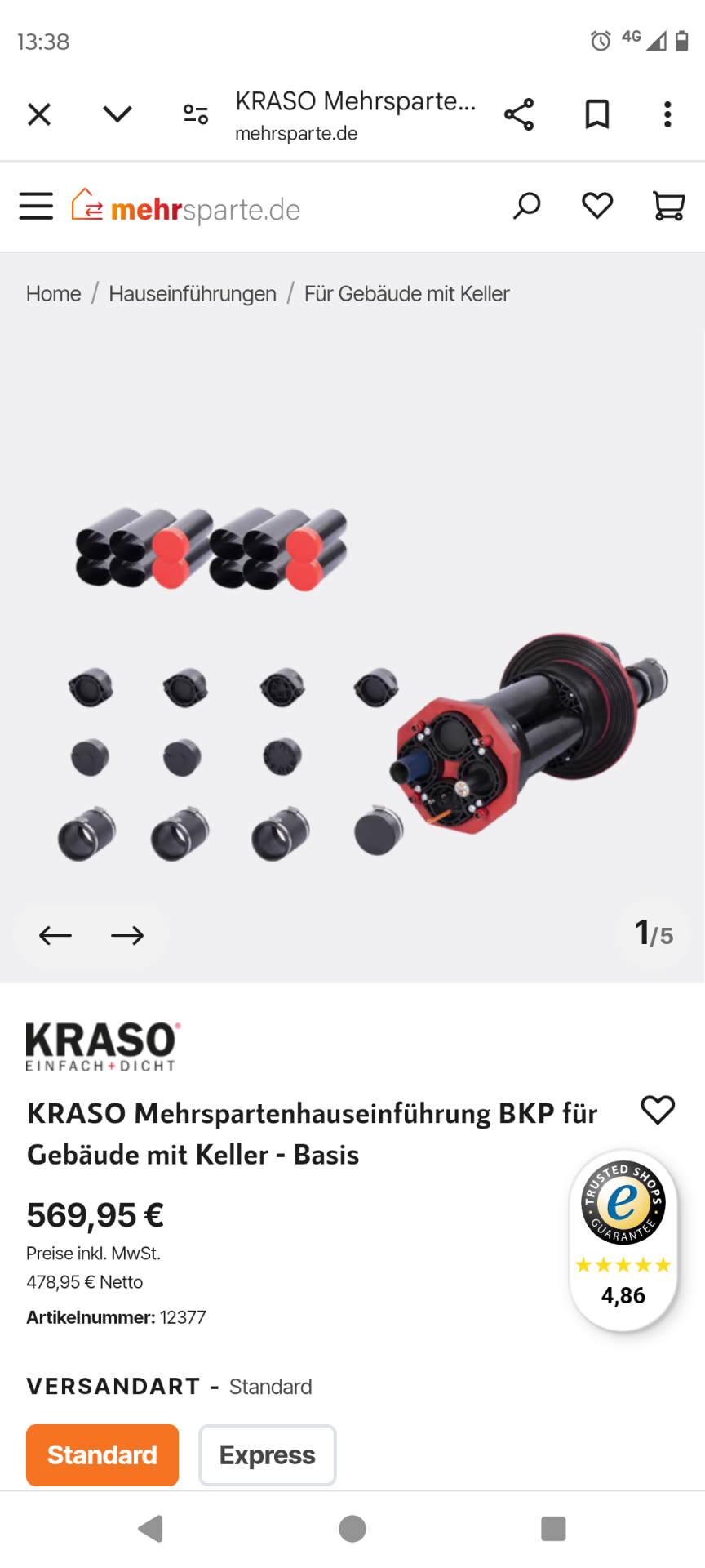

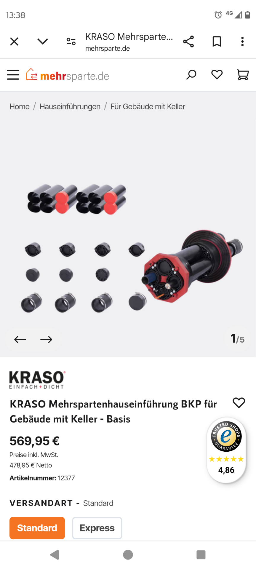

    Warum nimmst du keinen Mehrspartenanschluss anstatt hier mit mehreren einzelnen Ringraumdichtungen zu arbeiten?
