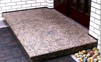

    bei einem Mehrfamilienhaus muß das Podest vor der Hauseingangstür erneuert werden. Die Länge des Podests von der Vorderkante bis zur Tür beträgt 125 cm. Wenn man das Podest bis zur Hauswand kürzen würde, bliebe eine Stufe mit 40 cm von der Vorderkante bis zur Tür. Darf man so eine Kürzung vornehmen oder gibt es Vorschriften bezüglich der Größe der Auftrittsfläche? Das Haus steht in Baden-Württemberg.

    das Podest in Höhe der Eingangstür sollte schn ca. 1 m sein damit man eben in den
    Hausflur gelangt.
    40 cm kann keiner darauf stehen und die Tür öffnen

    Ist es nicht so, dass bei Flucht- und Rettungswegen ein Podest eine Mindesttiefe von 1m aufweisen muss?

    40 cm ist zu wenig
    Beispiel

    Das Kürzen des 1.25m-Podestes auf 40cm kann dazu führen, dass die Personen, die auf dem Postest stehen und die Tür öffnen, dann im Bereich der Podestkante stehen. Unfallgefahr !! Ein Podest vor einer Tür muss so groß sein, dass man bei geöffneter und öffnender Tür noch bequem auf dem Podest stehen kann. Außerdem sollte es möglich sein, auch mal einen Koffer oder zwei Einkaufstaschen auf dem Podest abzustellen, während man die Tür aufschließt und öffnet. Von den möglichen Schwierigkeiten auf zu kurzen Podesten beim Tragen einer Krankentrage oder gar bei Benutzung eines Rollstuhles (mit Helfer) reden wir noch gar nicht !!
    Tür aufschließen über das Podest hinweg erfordert sehr lange Arme.
    Immerhin handelt es sich bei einem Podest auch um ein
    "fest mit dem Bauwerk verbundenes, unbewegbares Bauteil, [...] zum Überwinden von Höhenunterschieden zwischen mindestens zwei unterschiedlichen Ebenen durch stufenweises Steigen" analog DIN 18065. Nur dass es sich bei Eurem Podest um weniger als 2 Steigungen handelt. Trotzdem würde ich das Podest in Anlehnung an die Vorgaben DIN 18065:2011-06 gestalten. Außenpodeste sind immer ein Risikobereich aufgrund der Einwirkungen von Kondenswasser, Regen, Laub, Schnee, Schmutz, usw. usf.
    Wenn Ihr das Podest erneuert, solltet Ihr die Chance nutzen und ggf.
    - eine rutschhemmende Oberfläche erreichen
    - Gefällesituation prüfen und evtl korrigieren
    - Podestkanten optisch gut erkennbar gestalten (Farbunterschiede, farbl. abgesetzte Streifen, ...)
    - Profilierung der Podestkante zur Rutschhemmung und besseren Wasserableitung
    - Fußabtreterrost einbauen
