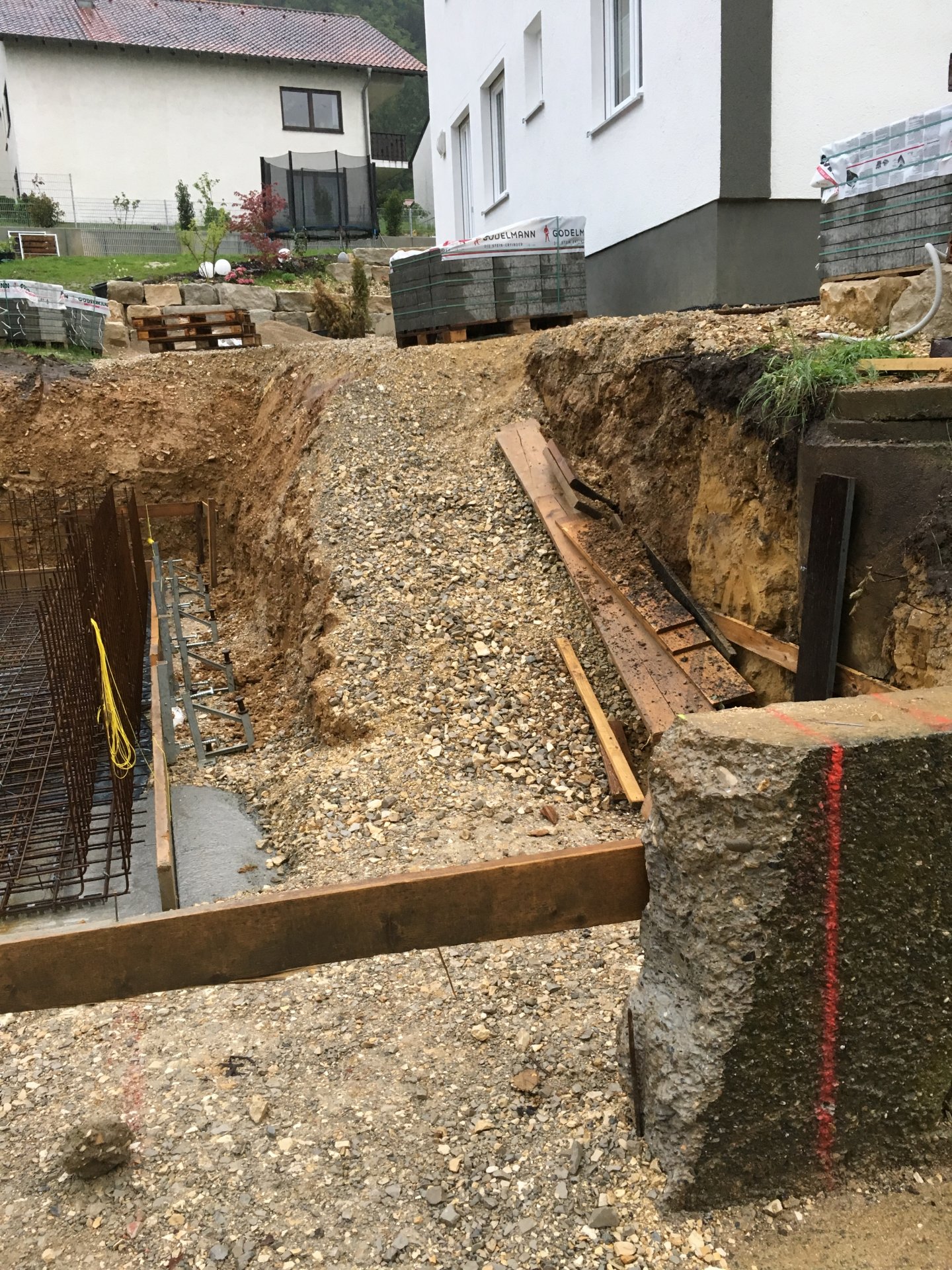

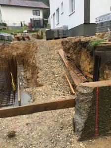

    guten Abend
    Ich hoffe, man kann die Situation aufgrund des Bildes einschätzen ...auf der Seite wird gerade eine Garage erstellt , an die Mauer kann man die Treppenstufen dran arbeiten.
    Nicht ganz klar ist mir, wie man die andere Seite „anfängt“
    Natursteine sind mir zu teuer ... habe an eine Schalung oder L Steine gedacht ?
    Muss dazu alles „weggebaggert“ und neu aufgefüllt werden?
    Oder kann man die Lsteine oder die Schalung links einarbeiten? Dort ist auch noch der Kanal ... Höhe an der Straße 1m steigend auf 150
    Danke Leute !
    Ps: Gala Bauer und Garagenbauer sind sich leider uneins.
    Brauche mal Meinungen , um herauszufinden, wer denn hier wirklich Ahnung hat !

    mit viel Phantasie, gibt es keine bessere Aufnahme der Gesamtsituation?
    Was meinst du mit "dran arbeiten" und von welcher Treppe reden wir eigentlich? Blockstufen? Betontreppe? Stahltreppe?

    Hallo allerseits
    So sieht die Situation aus

    Blockstufen sollen es werden

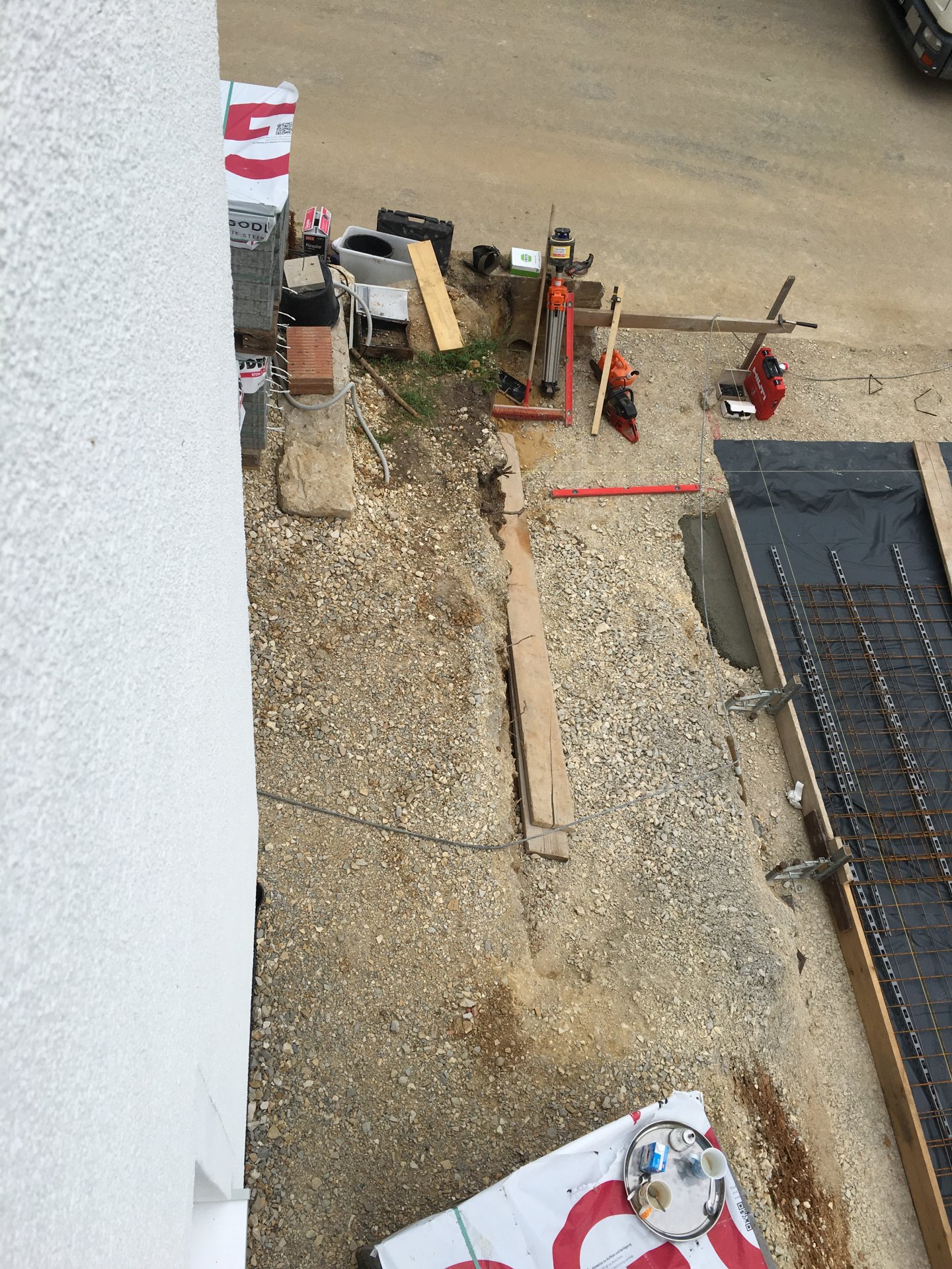

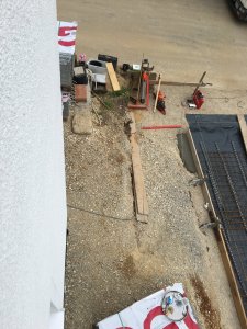

    Hm, ok, neuer Versuch
    Links kommt die betonierte Garage hin .
    Daran möchte ich die Blockstufen dran arbeiten .
    Rechts der „Dreckhaufen“, kann man den benutzen und zb mit Winkelsteinen anfangen ? Oder muss der noch weg ? Betonfundament ?
    Ideen ?

    Rechte Seite L Steine/Winkelscheibe frostfrei gegründet oder Palisade whatever, zur linken Seite, eine direkte Anarbeitung gegen die Garagenwand ist nicht empfehlenswert, wenn möglich vom Platz her mit 'Kies Streifen' oder Spritzstreifen arbeiten. Hintergrund ist bei direkter Verlegung der Blockstufen wird dort immer Wasser eindringen, 'verschmoddelt' sieht dies über kurz oder lang immer aus, die Ausbildung einer Abdichtung zur Sicherung 'Hinterläufigkeit' gestaltet sich bei ihrer Ausführung schwierig ( falls direkt dagegen) , unabhängig ob die Garage mit WDVS versehen wird oder nicht, Bauwerksabdichtung Feuchteschutz etc ist dort zu verbringen, ggf eine Fertigteil Treppe oder vor Ort monolitisch eine Option?
    Für alle Varianten gilt frostfreie Gründung.
