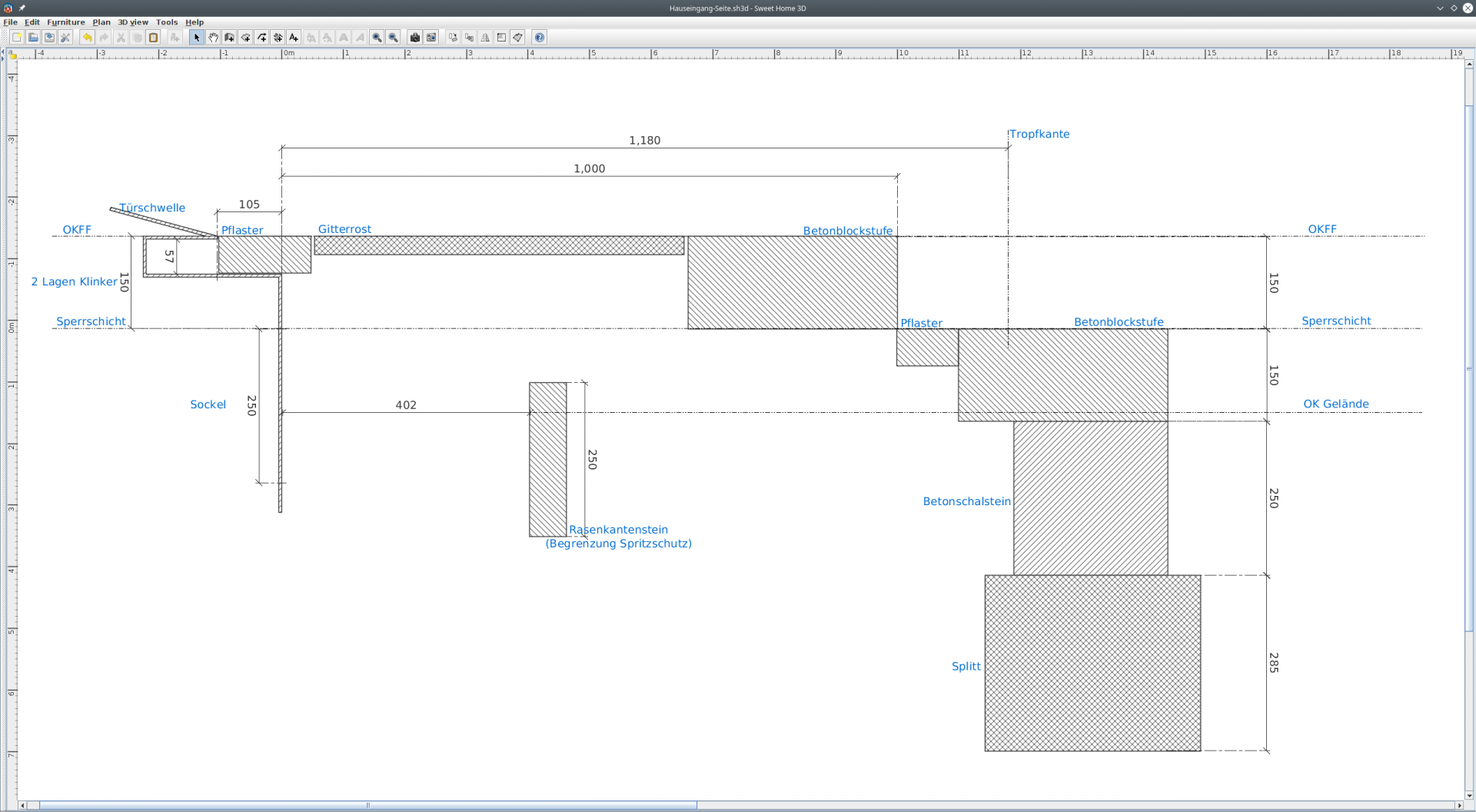

  2. #2 petra345, 07.03.2019
    5.252
    1.028
    Eine Schnittzeichnung würde viel mehr Klarheit bringen als der viele Text!
    Wenn es ein Neubau ist, würde ich die Stufen am Haus verankern. Der aufgefüllte Boden führt immer zu Setzungen und mit ihm die Stufen.
    Die Hauswand ist immer mindestens 15 cm hoch gegen Spritzwasser und hinter der Dämmschicht, abzudichten. Wenn der Platz nicht vorhanden ist, weil man keine Stufe will, macht man einen 15 cm tiefen Kanal mit Abdeckrost vor der Tür.

    Ich hab sowas ähnliches, aber nicht zweistudig und alles in Splitt gelegt - da bewegt sich seit 3 Jahren gar nix und da ist nix bewehrt oder verankert.
    Einfach nur ordentlich verdichtet - habe rund ums Haus bisher noch keine Setzungen!
