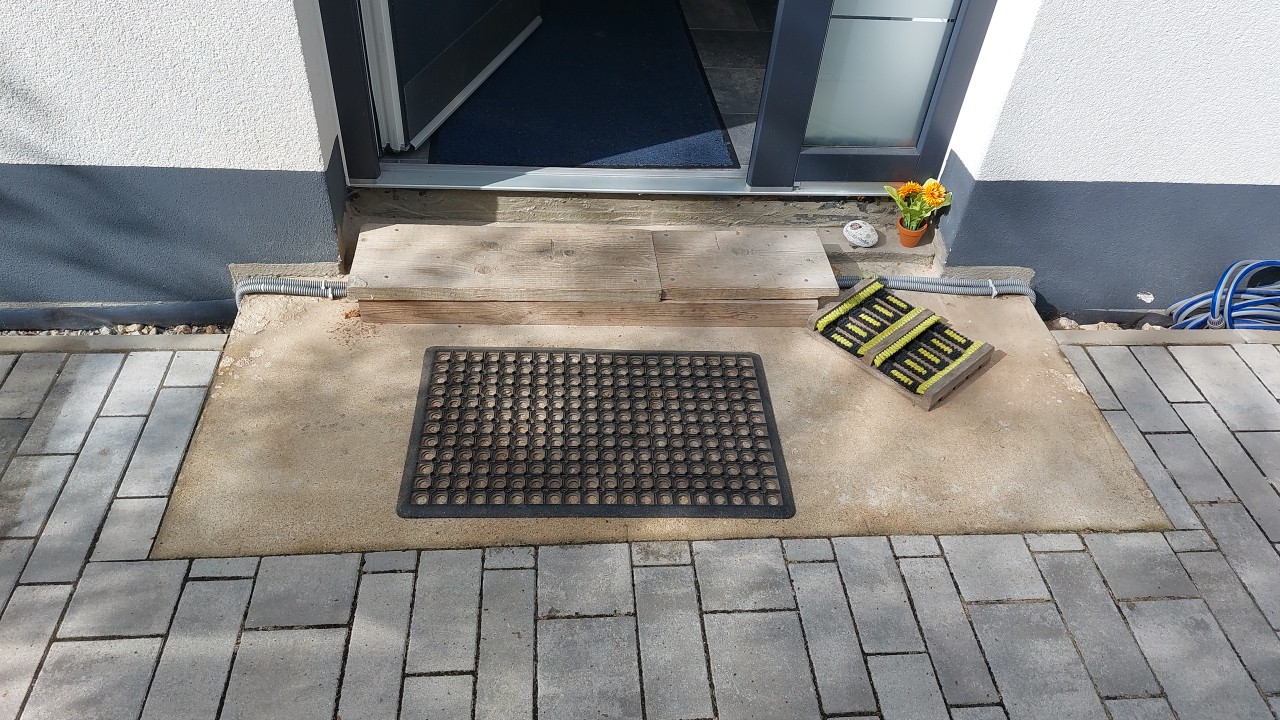

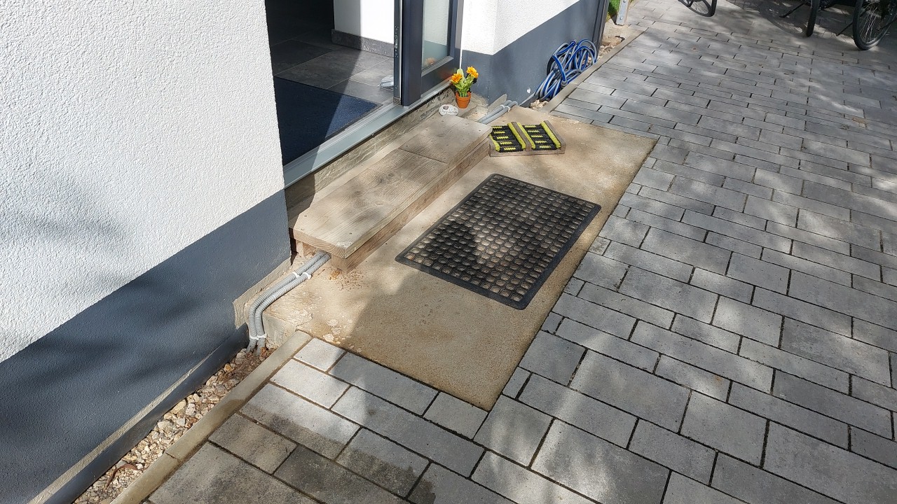

    Hallo Bauexperten und sonstige Beratungswillige,
    als eines der letzten Projekte an meinem Eigenheim möchte ich das Hauseingangspodest fertigstellen. Geplant ist dieses beton zu erstellen und dann mit geeigneten Bodenfliesen zu belegen.
    Darunter ist bereits ein betoniertes Podest. Dieses ist aber entsprechend der ursprünglichen Planung darauf ausgelegt, dass Pflastersteine drauf kommen. Das hat sich geändert und es muss aufgedoppelt werden um die nötige Höhe zu erreichen.
    Breite 200 cm
    Tiefe 100 cm
    Höhe 15 cm
    Ostseite, mit Glasvordach
    Meine Fragen sind folgende:
    Welchen Beton verwende ich da am besten?
    Bisher habe ich im Außenbereich ausschließlich den 40 kg Betonestrich C25/30 vom Hörnchenbaumarkt verwendet (Mauersteine Verfüllen, Punkfundamente, Streifenfundamente, Randsteine fassen, Mitarbeiter der Stadtverwaltung in stehenden Gewässern versenken etc.).
    Der ist aber, nach Anleitung im Freifallmischer zubereitet, eher fest. Für eine so große Fläche würde ich lieber einen flüssigeren Beton haben, der besser fließt und idealerweise mit ein wenig Rütteln und Streichen eben wird.
    Habe gelesen, dass man Beton durch mehr Wasser auch flüssiger hinbekommt (welch Erkenntnis), dann aber mehr Zement braucht um die Bildung von Mikrolöchern (wo dann Wasser eindringen und auffrieren kann) zu verhindern. Wie viel mehr denn?
    Muss da eine Armierung rein?
    Wenn ja, welche und wie viel?
    Vielen Dank!

    Zutaten für Bodeneingangspodest:
    Schalung erstellen
    Wasser + Zement + 0/16er Betonkies im Verhältnis 1:4
    Reinkippen
    Mit Wasserwaage abwabbeln
    Fertig.
    Lg
  3. SvenvH
    SvenvH
    22.11.2019
    4.170
    1.584
    Ich würde den eher etwas fester machen sodass man ein leichtes Gefälle einbringen kann. Hinterher sollte die Fläche sowieso abgedichtet werden und die Fliesen mit Trasshaltigem Kleber möglichst Vollflächig im Dünnbett Verfahren verkleben.

    Wenn ich den Beton dünner haben möchte, gebe ich immer etwas "Betonverflüssiger" (z.B. Sika Frankreich S.A.S 546293 Betonverflüssiger für Mörser und Beton, braun / Verbrauch: 5 l, für 1 m3 Beton)) hinzu.
