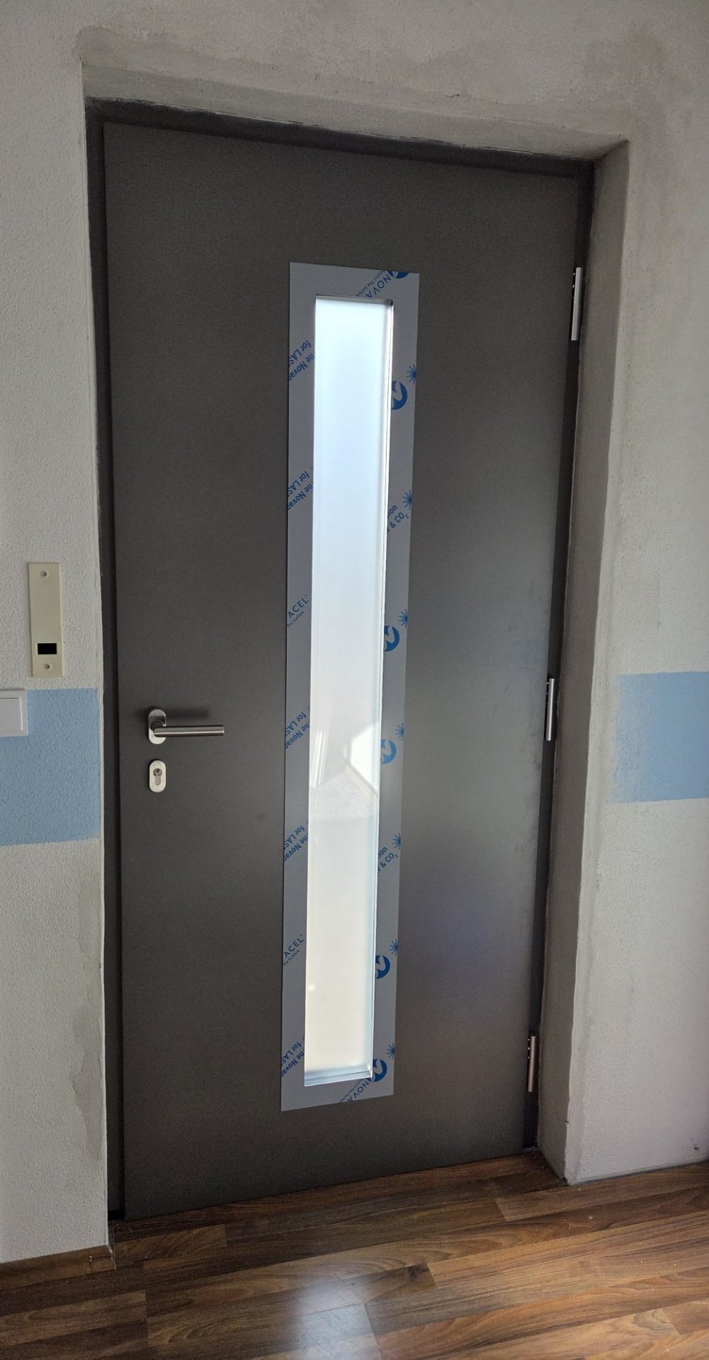

    leider muss ich hier mit einem ziemlich ärgerlichen Fall an euch wenden. Mein Papa hat sich eine Hauseingangstür einbauen lassen (auf eine Empfehlung eines Bekannten, der den Einbau übernommen hat). Er hatte eine Hörmann-Tür beim Baumarkt gekauft. Im Nachhinein müssen wir leider feststellen, dass hier ordentlich gepfuscht wurde. Konkret geht es um vier Punkte (Fotos hänge ich an):

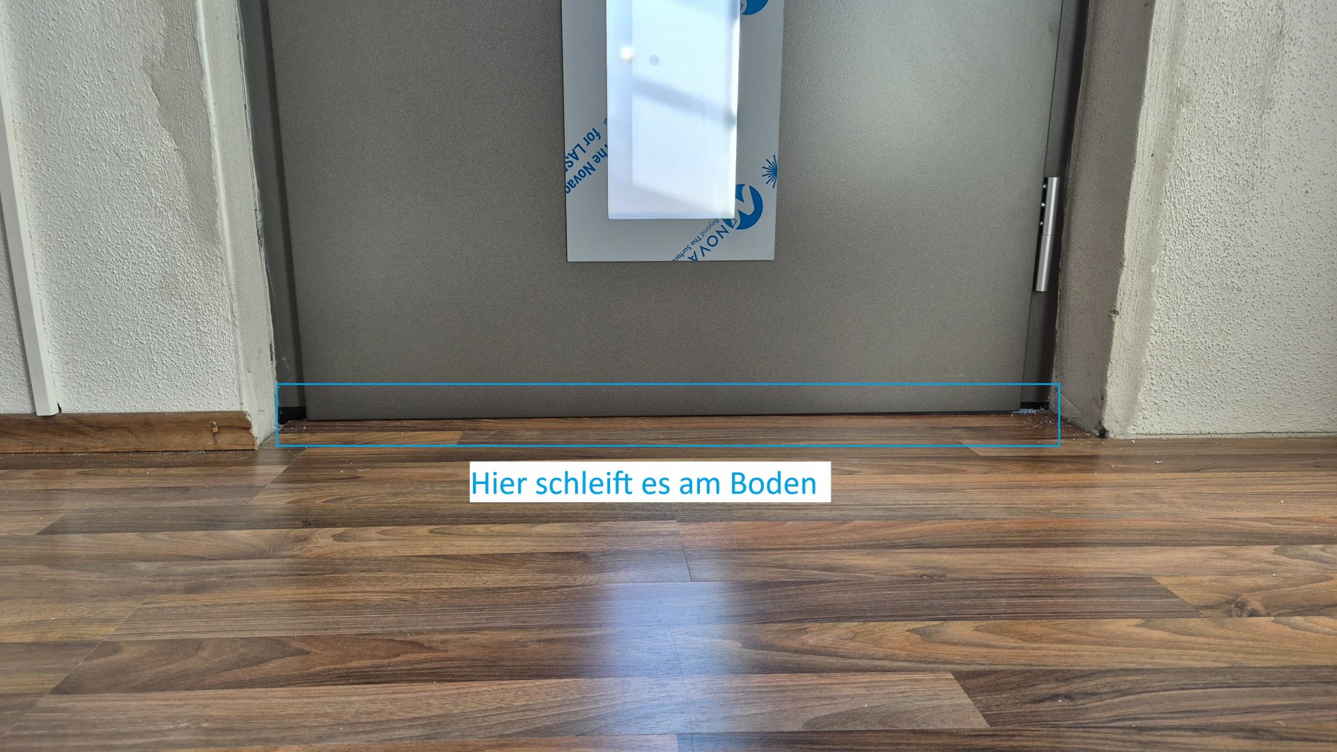

    1. Die Tür schleift unten am Laminatboden. Beim Öffnen und Schließen gibt es Widerstand, die Tür schleift sichtbar über den Boden.

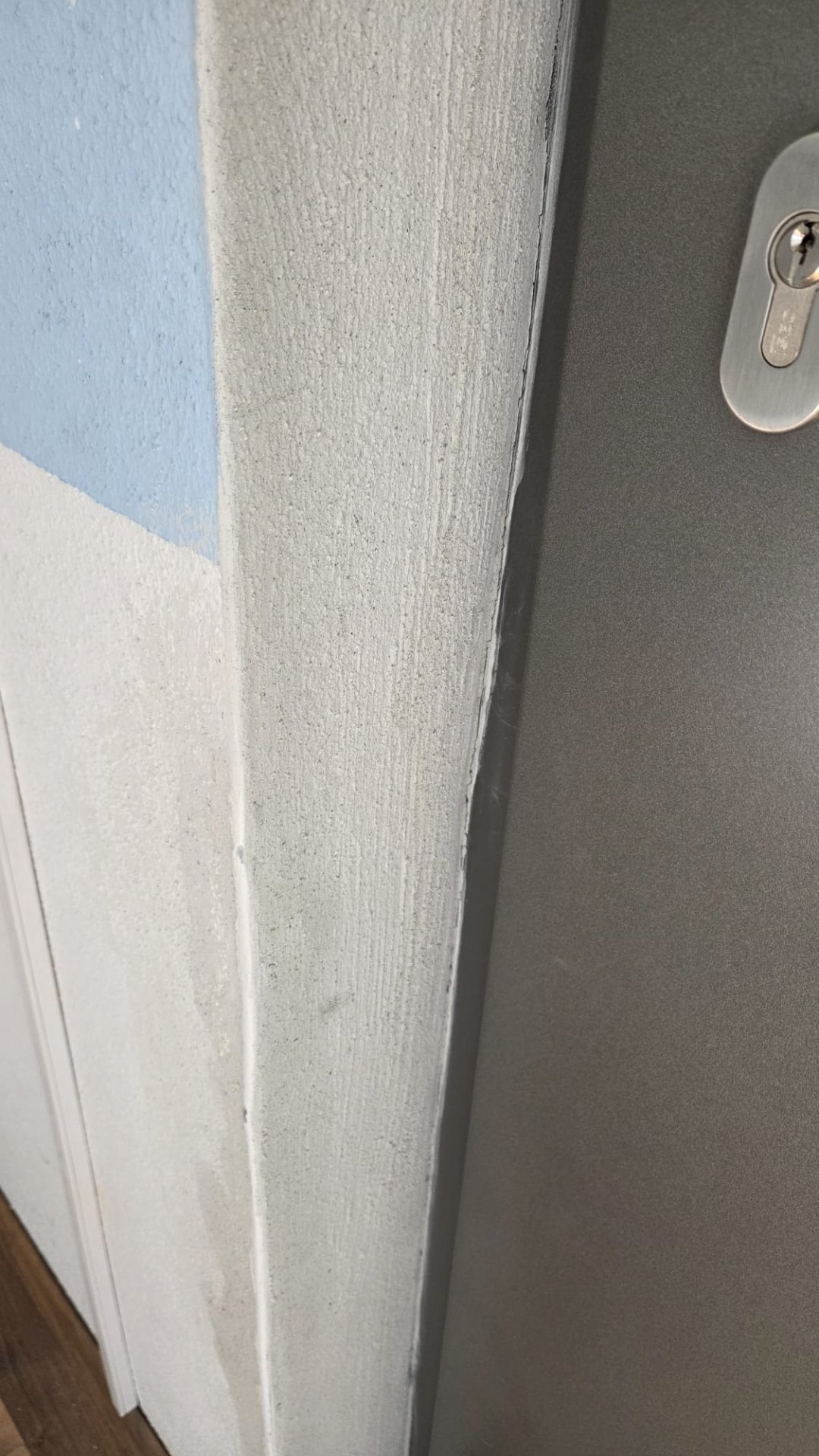

    2. Beim Verputzen der Wand wurde keine Anputzleiste am Türrahmen verwendet. Der Putz wurde direkt auf den Türrahmen angebracht, sodass jetzt schon Risse entstanden sind.

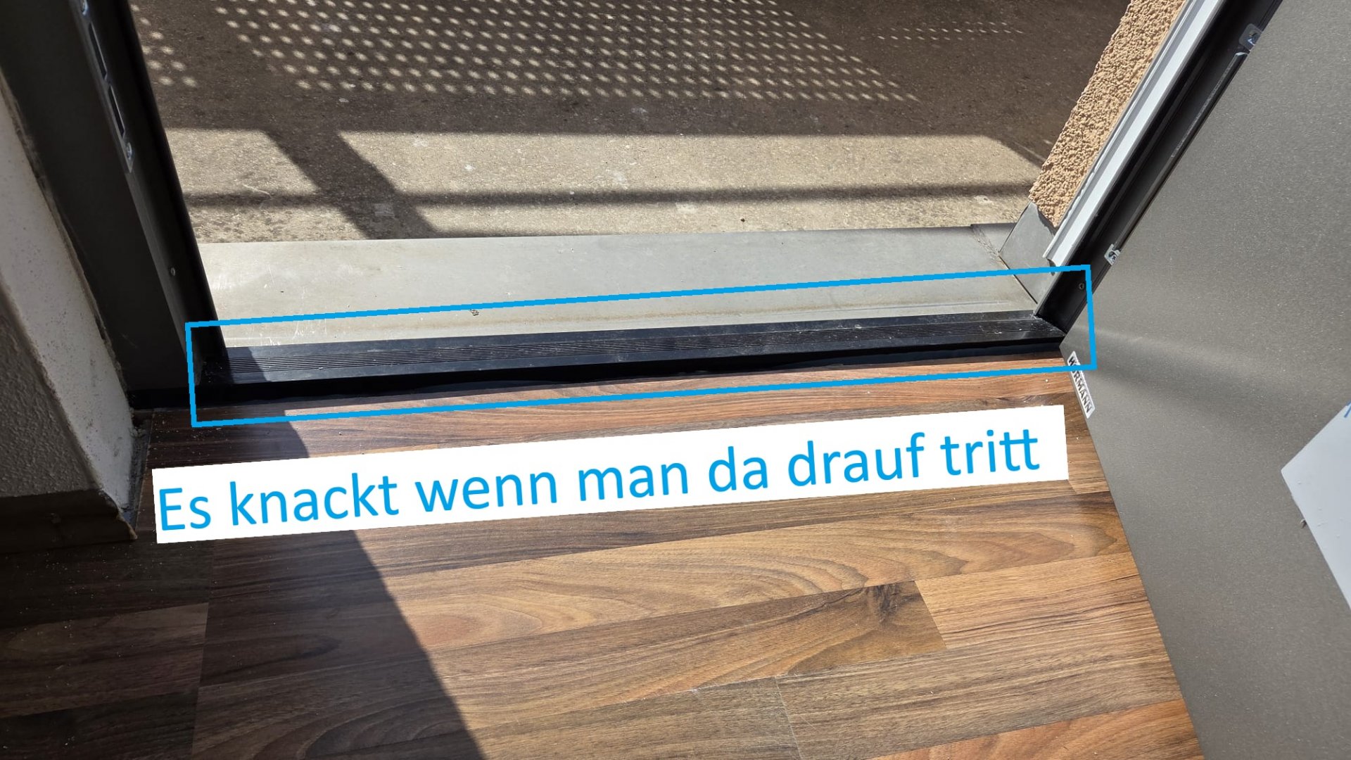

    3. Der Fußtrittbereich des Türrahmens hat keinen ganz festen bzw. aufgefüllten Untergrund. Tritt man beim Hineingehen auf diesen Bereich, hört man ein Knacken – das klingt für mich nach einem Hohlraum unter dem Rahmen.

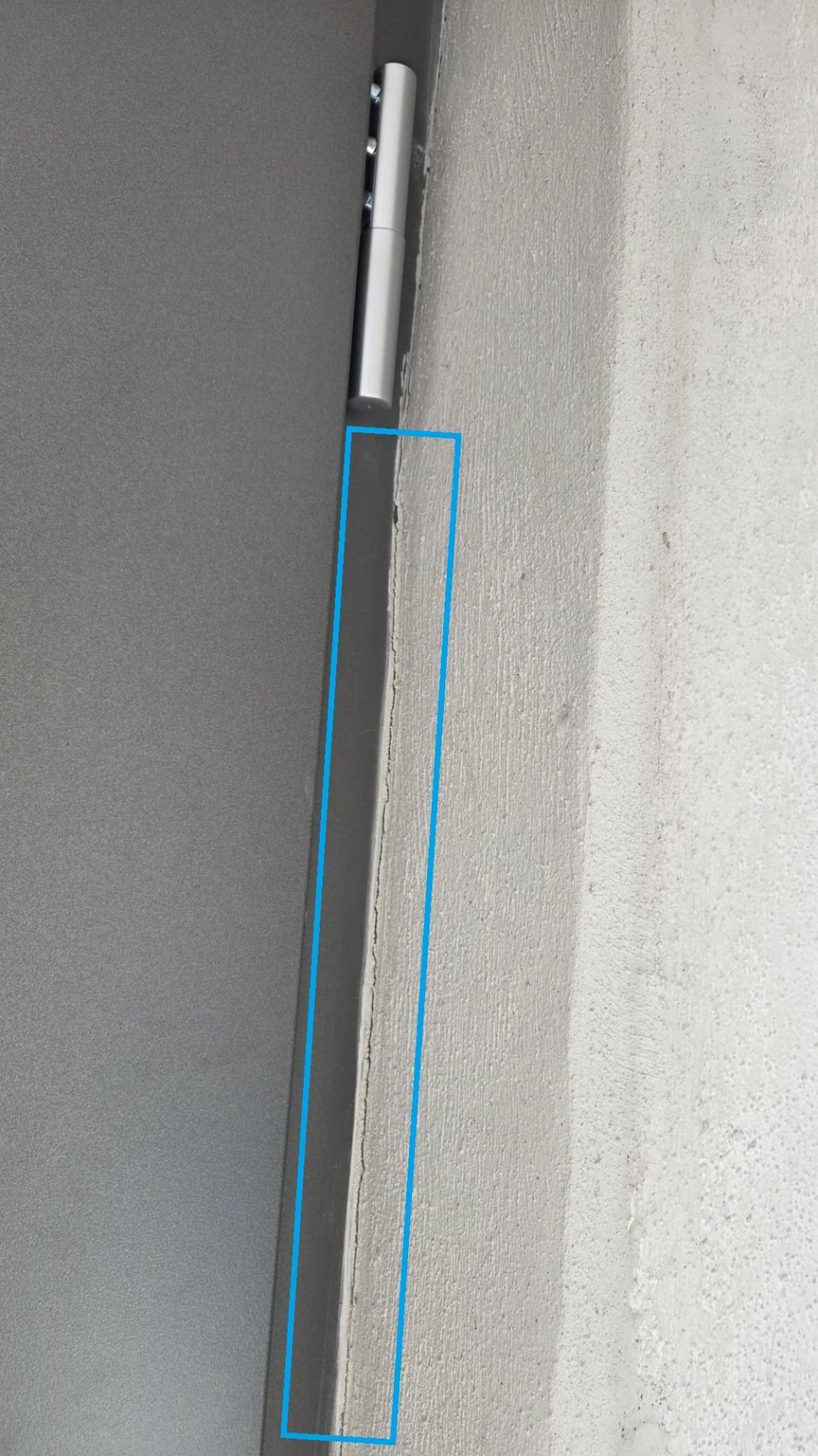

    4. An der Wandecke fehlt zudem ein Eckprofil. Das stört uns aktuell aber am wenigsten, da die Wände sowieso komplett gespachtelt und geschliffen werden und der Maler das ohnehin übernehmen kann.
    Der Monteur sieht hier offenbar keinen Handlungsbedarf und icst auch nicht mehr wirklich erreichbar: Er meint, statt der Anputzleiste könne man einfach Acryl verwenden, und die Tür lasse sich durch "richtiges Einstellen" etwas höher bekommen. Für uns fühlt sich das nach "Hauptsache schnell fertig" an, nicht nach einer fachgerechten Lösung. Wir möchten ihn ehrlich gesagt auch nicht mehr ranlassen, weil das Vertrauen entsprechend im Keller ist.
    Meine Frage an die Fachleute hier: Wie würdet ihr hier vorgehen? Die Tür wieder komplett ausbauen lassen und neu einbauen lassen?
    Für ehrliche Einschätzungen bin ich sehr dankbar!
