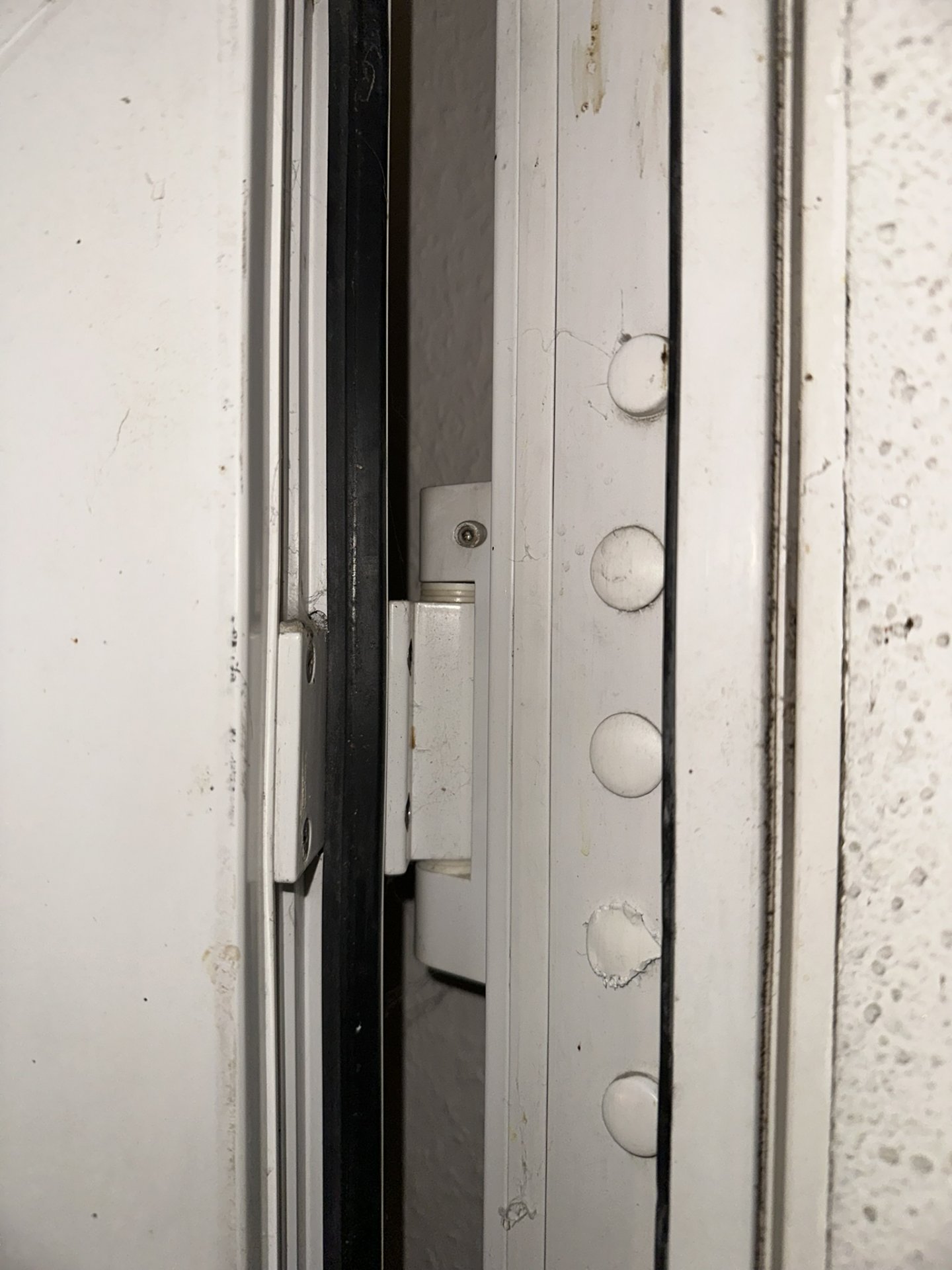

    wir haben ein Haus von 1994 gekauft und die Mehrfachverriegelung der Haustür lässt sich nur eine Umdrehung verschließen, da die Bolzen ca. 2-3mm unterhalb des Schließblechs anstoßen.
    Somit muss die Tür eingestellt werden.
    Ich habe umfangreich dazu recherchiert aber die bei uns verbaute Bauweise nirgendwo gefunden.

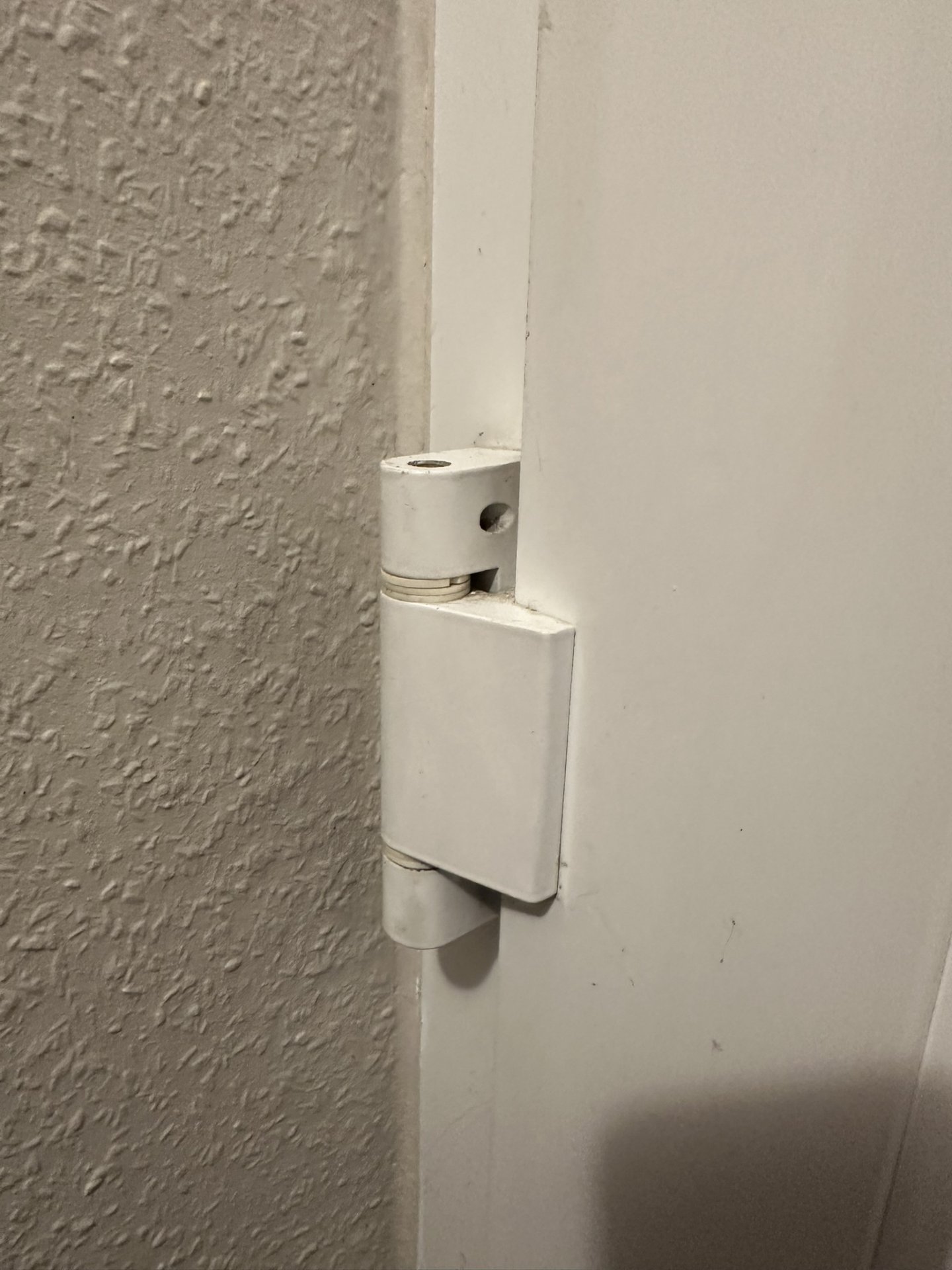

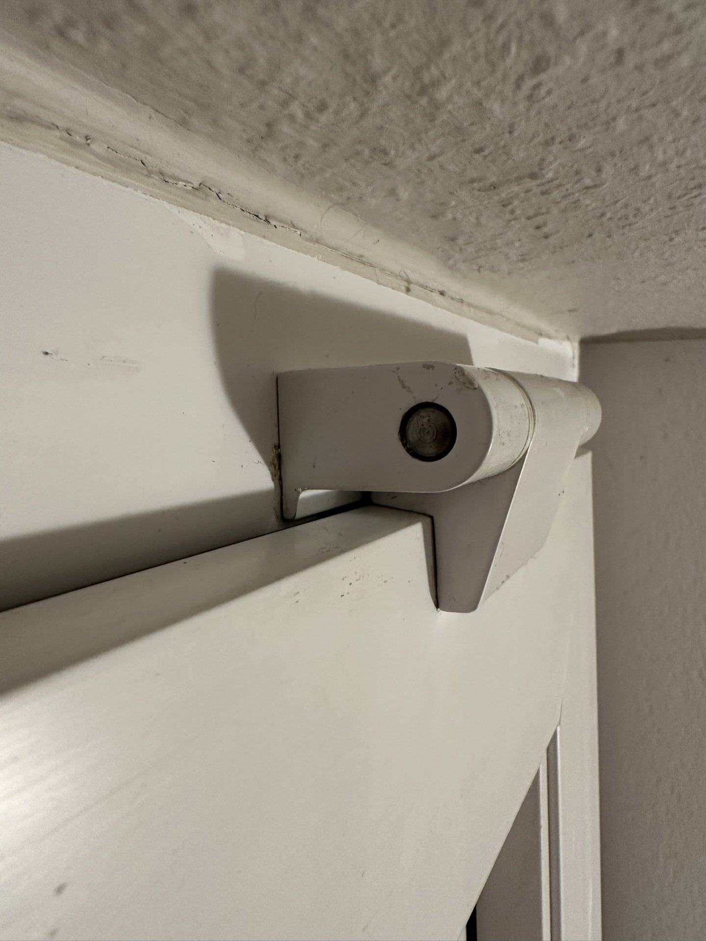

    Am Türband kann ich nichts einstellen, ich schaue von oben und von unten auf den Bolzen. Kein Inbus zum verstellen, keine Kappe die ich abziehen kann.

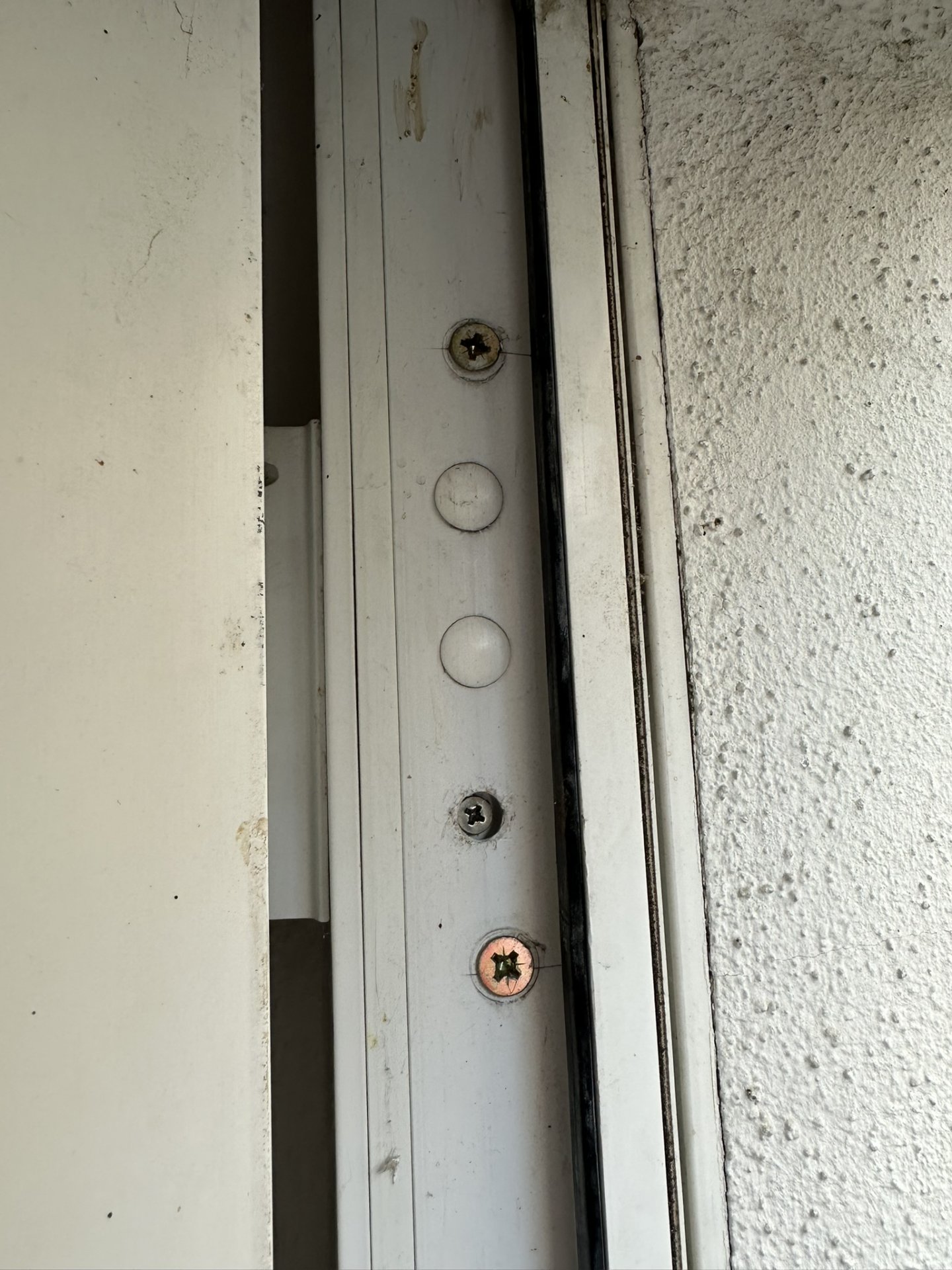

    Im Türrahmen gibt es 3 solcher "Abdeckungen", eine scheint schon mal jemand geöffnet zu haben, zumindest sieht es so aus. Ich finde leider überhaupt nichts zu solch einer Möglichkeit die Tür einzustellen.
    Kann mir jemand sagen, ob das über die Abdeckkappen bzw. dahinter liegende Schrauben zu verstellen geht?
    Oder wie dieses System heißt, damit ich gezielter suchen kann?
    Danke für Eure Unterstützung.

    Die 5 Kappen mal alle aufmachen. Dahinter sollten die Einstellschrauben sei.

    Also ich habe jetzt 3 der 5 Abdeckkappen abgenommen. Die 3 in der Mitte gehen unglaublich umständlich raus und ich habe die Abdeckkappe quasi auch zerstört. Die beiden ganz oben / ganz unten sind sehr leicht zu entfernen.
    Leider kein Inbus. Jemand konkrete Vorschläge, welche Schraube was bewegt bzw. ob es sich wirklich bei den beiden äußeren um die Verstellschrauben handelt?
    Danke!

    Dazu müssten schon alle aufgemacht werden.

    die beiden äußeren Schrauben halten entweder den Klemmblock, wenn es denn einer ist, oder aber dienen der Befestigung des Blendrahmens am Mauerwerk.
    Hast du umlaufend im Blendrahmen die selben Abdeckkappen wie bei den äußeren über und unter dem Band? Dann sind es tatsächlich die Rahmenanker. Dann solltest du die 3 Schrauben in der Mitte nicht lösen bzw. wenn, dann nur leicht und sehen ob sich das Band hoch drücken lässt.
    ICH für meinen Teil würde die Inbusschraube lösen, den Splint raus treiben, von oben 1 - 2 Scheiben weg nehmen und unter dem Flügelteil diese wieder einsetzten - das bei allen Bändern.

    Nur zur abschließenden Info. Ich hatte jetzt einen Fachmann da.
    Diese Art von Tür kann man nicht einstellen. Über Unterlegscheiben an den Bolzen kann man die ganze Tür anheben (wie hier auch vorgeschlagen), allerdings ist die Tür verzogen, so dass nicht den gewünschten Effekt hat.

    Miss doch mal die Diagonale vom Türblatt. Kann es sein, dass sich der senkrechte "Schlossteil" abgesenkt hat?
    Wenn dem so ist, dann kannst du die Füllung einfach neu verklotzen (das hätte der Fachmann eigentlich auch feststellen müssen).
