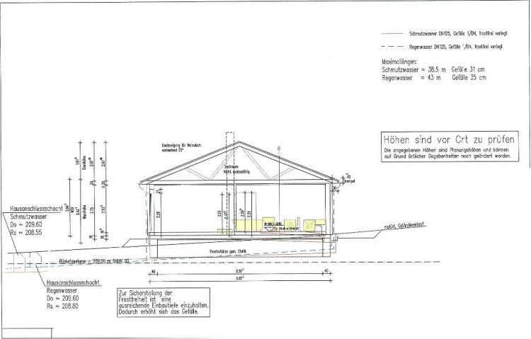

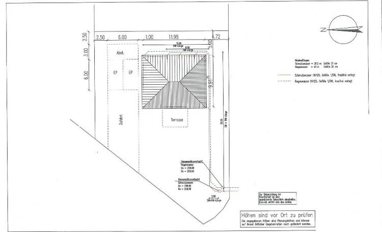

Diskutiere Hausenwässerung Schmutz- und Regenwasser im Tiefbau Forum im Bereich Neubau; Hallo! Hier meine Frage: Ich habe ein Hanggrundstück mit leichtem Gefälle und lasse durch einen Bauträger einen Bungalow ohne Keller bauen....
