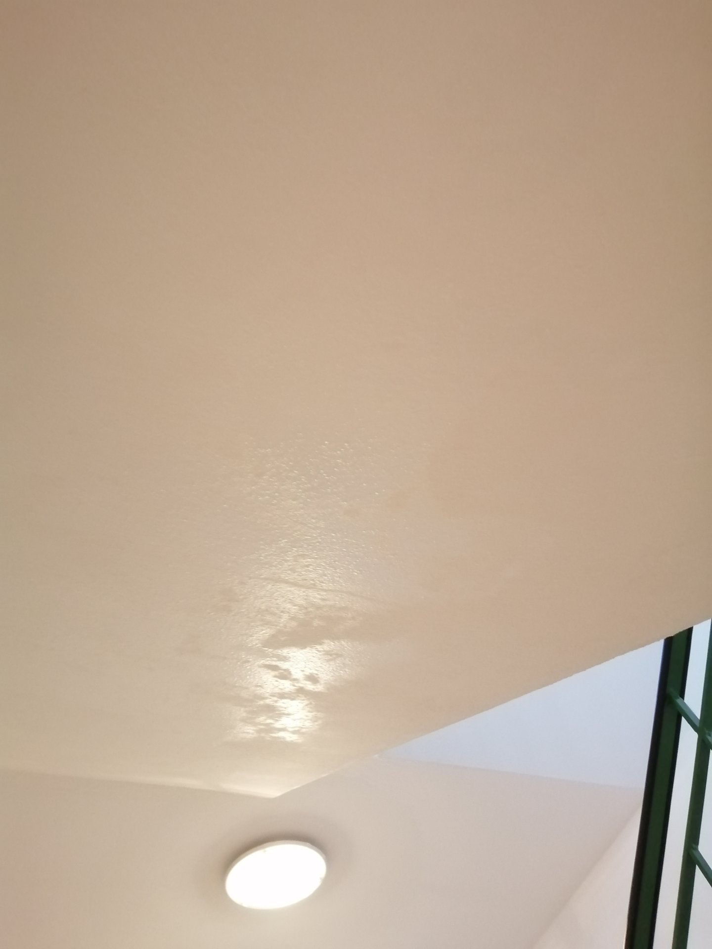

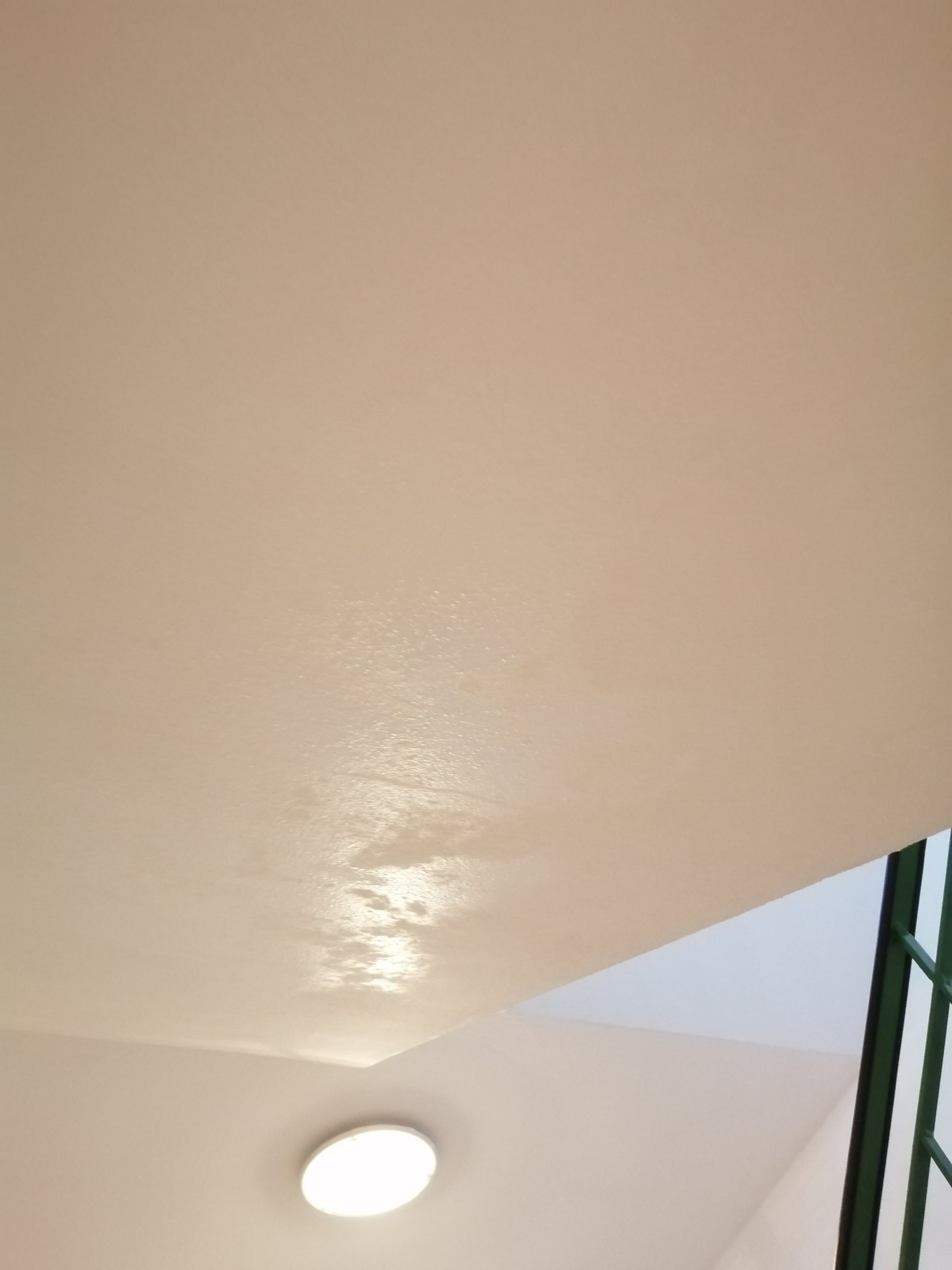

    Im Kellergeschoss des Hausflurs hatte ich jahrelang Feuchtigkeitsflecken. Nachdem ich die Auro Anti Schimmelfarbe verwende, habe ich dort kein Problem. Ich habe schon jahrelang dort nicht mehr gestrichen.
    Es gibt aber zwei Probleme, warum ich die Farbe nicht im gesamten Flur verwenden will.
    a) Sie kostet inkl. Porto über 10 € pro Liter.
    b) unter den Stufen zum ersten Podest habe ich glänzende Stellen, die ich nicht beseitigen kann.
    Siehe Foto

    Ich denke die glänzende Stelle ist ne Sinterschicht eines zu dick aufgetragenen Anstrichs mit dem Auro Produkt. Ab/anschleifen und neu drüber mit dem Altmannsteiner dürfte kein Problem geben. Gutes Kalkprodukt.

    AURO-Farbe: Im Gegensatz zu anderen Wandfarben merkt man beim Darüberstreifen mit der Hand lauter kleine Spitzen.
