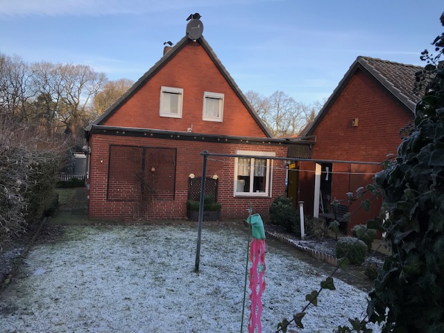

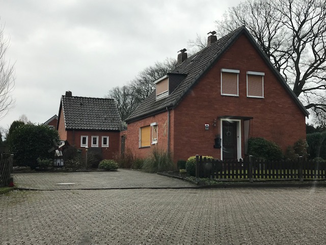

    Moin liebe Bauexperten,

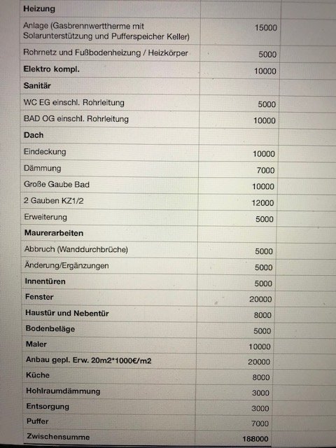

    was haltet ihr von dem Haus und meint ihr ich komme mit dem Geld für die Sanierung hin? Paar Daten zum Haus selber: Baujahr 1962, Außenwand 30cm (davon 7 Hohlraumschicht), Teilunterkellert, aktuell 100m2 Wohnfläche (später sollen es mit Anbauerweiterung 140m2 sein). Hausentkernung und ein paar vorbereitende Arbeiten (Schlitzen, Rohre freilegen,..) und Boden verlegen OG exkl. Bad übernehmen wir selber.
    Danke für Eure Unterstützung!
    Gruß Strobel

    Zwischensumme ist als Größenordnung realistisch, den Teil vom Anbau würde ich eher bei dem Doppelten sehen, aber fällt nicht großartig ins Gewicht, kann auch sein, dass wo anders weniger anfällt.
    Konkrete Preise sind sowieso erst möglich wenn jedes Gewerk genau definiert ist und vergleichbare Angebote vorliegen.
    Umgekehrt gefragt, wo steht das Haus denn ? Was kostet euch das Haus im Verhältnis zum Bodenrichtwert und was würde ein vergleichbarer Abriss+Neubau kosten?
    Ihr steckt jetzt 200.000 in ein Haus, was danach noch immer "alt" ist :)
    Passt der Grundriss euch, ich sage mal zu mindestest zu ca. 80% sehr gut ?
    PS. Bei den Umbauten/Durchbrüchen ggf. auf nötige Statik, Träger, Brandschutz usw. achten, da kann man sich schnell verschätzen.

    Nachtrag: Erw. von 100m² auf 140m² sind eine Diff. von 40m². Auf der Liste sind nur 20m² aufgeführt mit einem optimistischen Preis. Der Anbau "schluckt" sicherlich deutlich mehr.

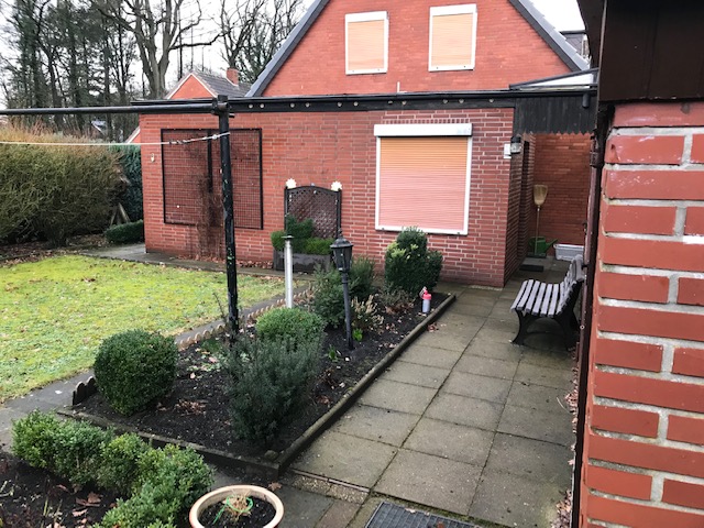

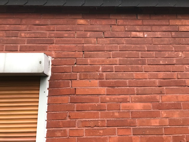

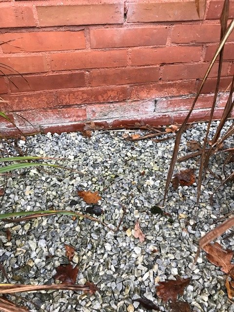

    Auf einigen Fotos sieht auch die Fassade etwas beeinträchtigt aus, wobei sich dies, falls ich richtig interpretiere bis in den Sockel zieht, das ist ein markanter Punkt - den Sie mit in Betracht ziehen sollten.

    Bodenbeläge muss ja was ganz billiges sein wenn 5000 fürs ganze Haus reicht
