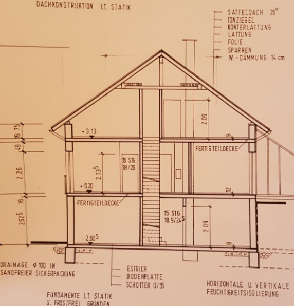

    Hallo liebe Bauexperten,
    ich habe mir vor ein paar Wochen ein Haus Bj. 1999 angesehen. Eigentlich gut in Schuss. Im Keller dann die Überraschung. Der gesamte Boden ist ca. 2-3 cm abgesackt. Zusätzlich war im gesamten Keller die unterste Steinreihe stark feucht/nass. Im Keller ist zusätzlich ein Pumpensumpf verbaut in dem auch schon das Grundwasser zu sehen war. Habe dann einen Gutachter bestellt. Er hat sich alles angesehen ( auch den Bauantrag) und sagte mir dann, dass die Kombination aus hoch stehendem Grundwasser und einem Bau der auf einem Streifenfundament steht keine gute Kombination ist und er einen Kauf nicht empfehlen könnte. Trotz des trockenes Sommers wäre ja noch immer Grundwasser im Pumpensumpf. Man hätte damals mit richtigem Fundament bauen müssen und nicht mit einem Streifenfundament. Kann mir jemand was dazu sagen?Bzw. weiß jemand wie damals jemand auf die Idee kommen könnte trotz des Grundwassers nur mit Streifenfundament zu bauen?

    sicherlich waren das die Selberbauer, denn 99 wurden schon lange Fundamente und Stahlbeton Bodenplatten gebaut.
    Wenn dann auch noch schlecht isoliert wurde, kann man evtl. auch andere Baufehler
    finden, also gründlich nachsehen

    Ich habe mal ein Bild gemacht. Dort sieht man den Aufbau des Fundaments und der Bodenpaltte im Keller. War gestern im Haus und habe mit einem Messgerät die Wände gemessen. Untere Steinreihe ist feucht. An einer Stelle im Keller war der Bodenbelag entfernt und der Estrich bis zur Dämmung abgetragen. Die Dämmung war wohl irgendein ökoligisches Zeug welches Nass wurde und nachgegeben hat. Habe dann einfach mal das Messgerät reingehalten. Dort hat er mir quasi 100% Feuchtigkeit angezeigt. Das würde ja Bedeuten dass die Bodenplatte Nass ist da darunter Grundwasser in der Nähe steht. Auch würde es mich interessieren ob es was zu bedeuten hat dass im Pumpensumpf immer Wasser steht. Das heißt doch, dass dort unmittelbar Grundwasser vorhanden ist. Kann mir jemand was zu der Kombination Streifenfundament - Bodenplatte Keller - Pumpensumpf - hoch stehendes Grundwasser sagen?
    Ist das eine gängige Bauweise, oder hätte man das anders regeln sollen?

    Bei schlechten Bodenverhältnisse ist jedenfalls in der Regel mehr Fundament nötig als das hier (tiefer)

    auf den ersten Blick ein Haus wie viele andere auch,
    Fundamente, Bodenplatte, Mauerwerk, Fertigteil Decken
    das entscheidende wäre die Ausführung der Kellerisolierung
    die offensichtlich fehlerhaft und in ungenügender Auftragsstärke
    durchgeführt wurde,
    Ob eine Drainage vorhanden ist ist nicht erkennbar.
    Der Pumpensumpf, so wie das Wort schon sagt, ist zum Abpumpen des
    Sickerwassers gedacht, aber offensichtlich fehlt die Pumpe.
    Das Wasser stand sicher mal so hoch das es unter den Estrich
    und Dämmung gelaufen ist.
    der sollte komplett entfernt werden.
    Um den Zustand der Kellerisolierung fest stellen zu können
    müsste eine Probeschachtung bis UK Bodenplatte veranlasst
    werden.
    ein Gutachter sollte auch zu Rate gezogen werden.
    das soweit aus meiner Sicht

    Der Gutachter hat doch schon gesagt "Finger Weg ! " :)
    Risiko Unterspülung Fundament
