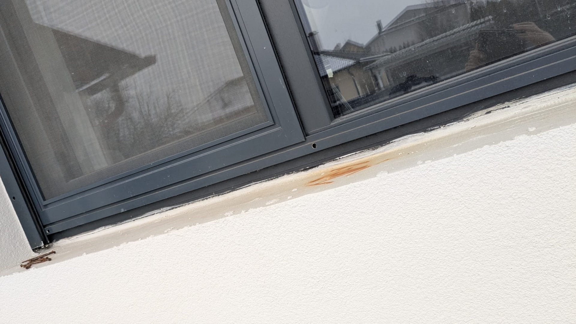

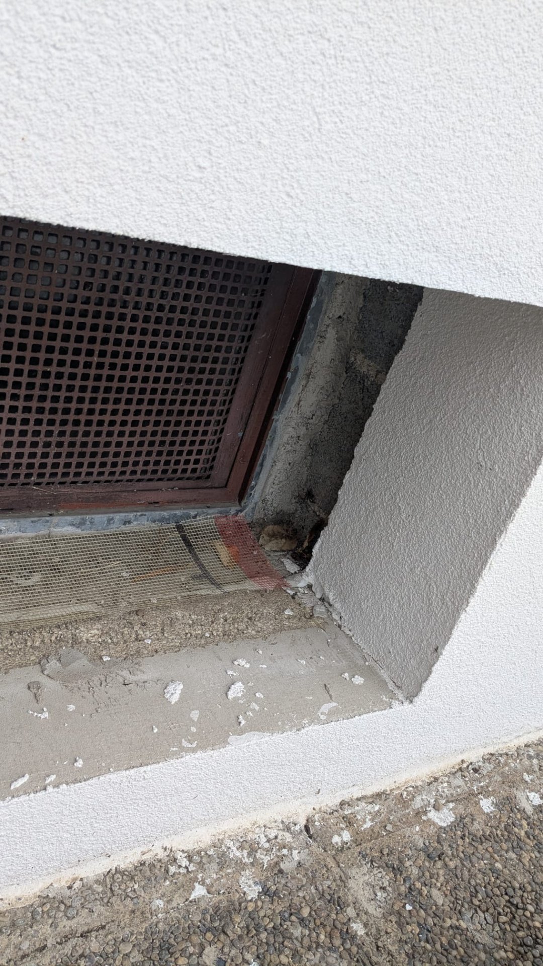

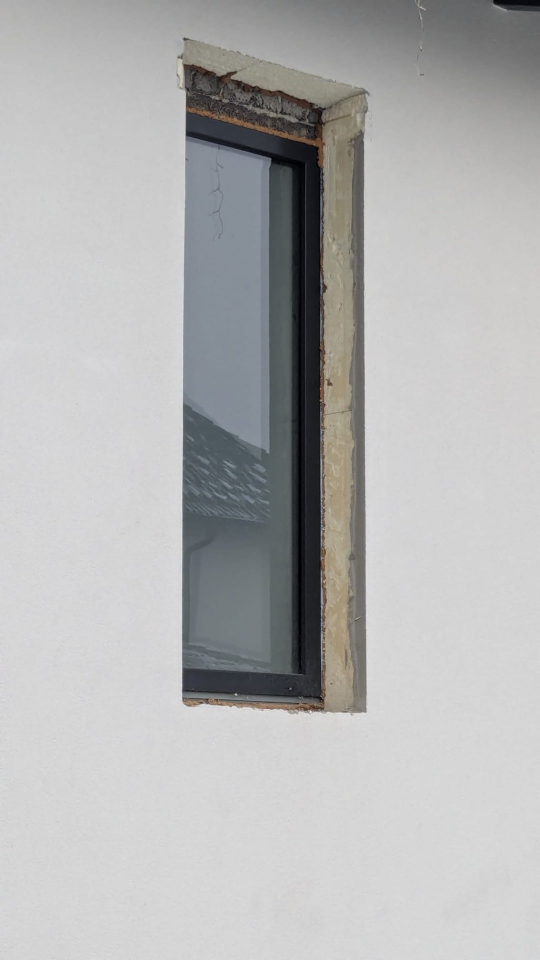

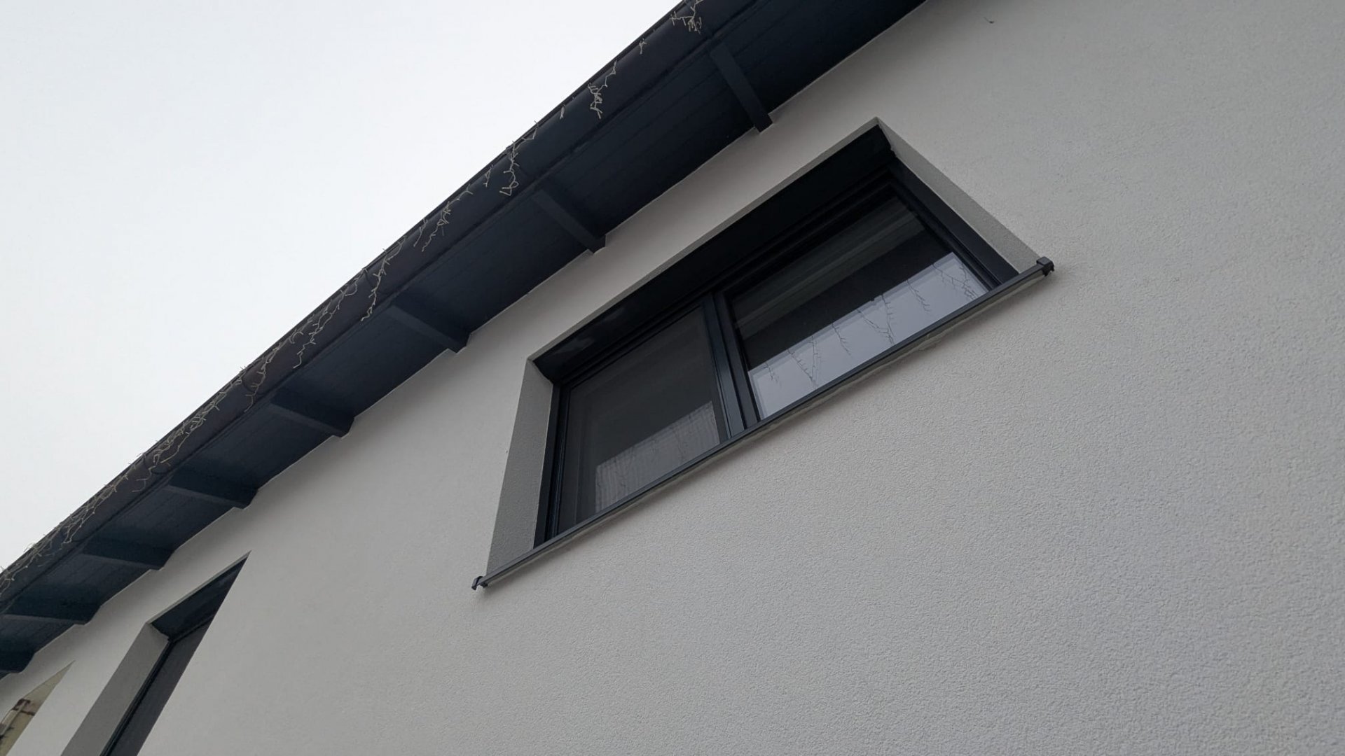

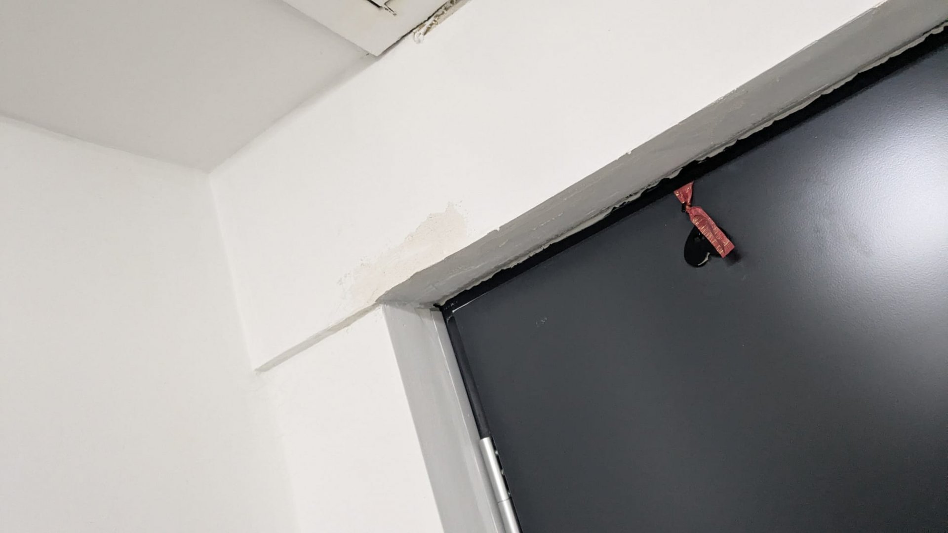

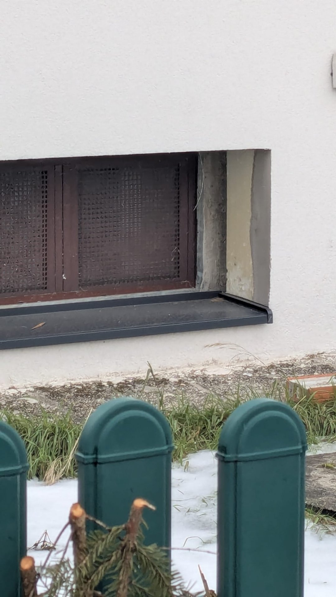

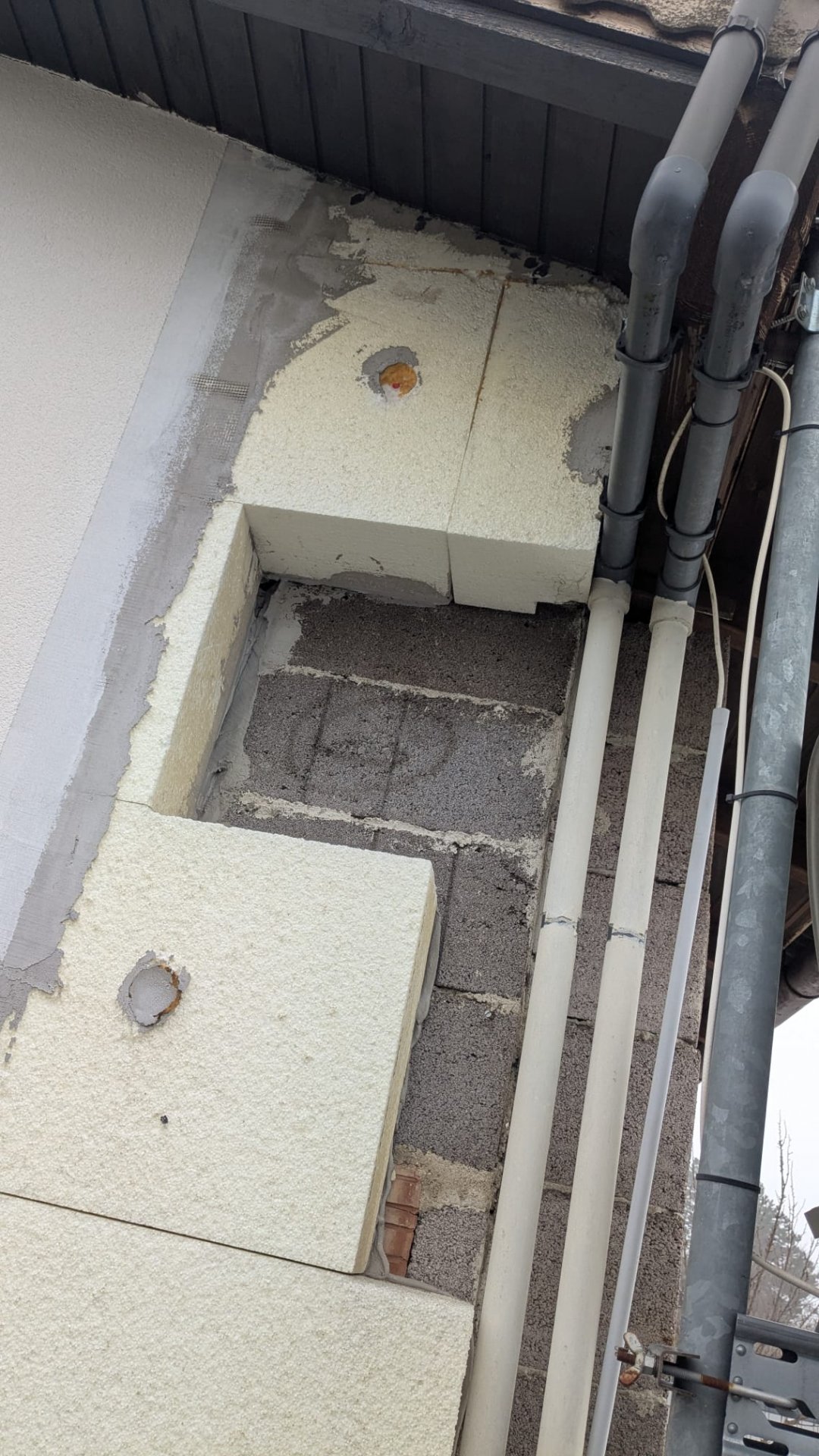

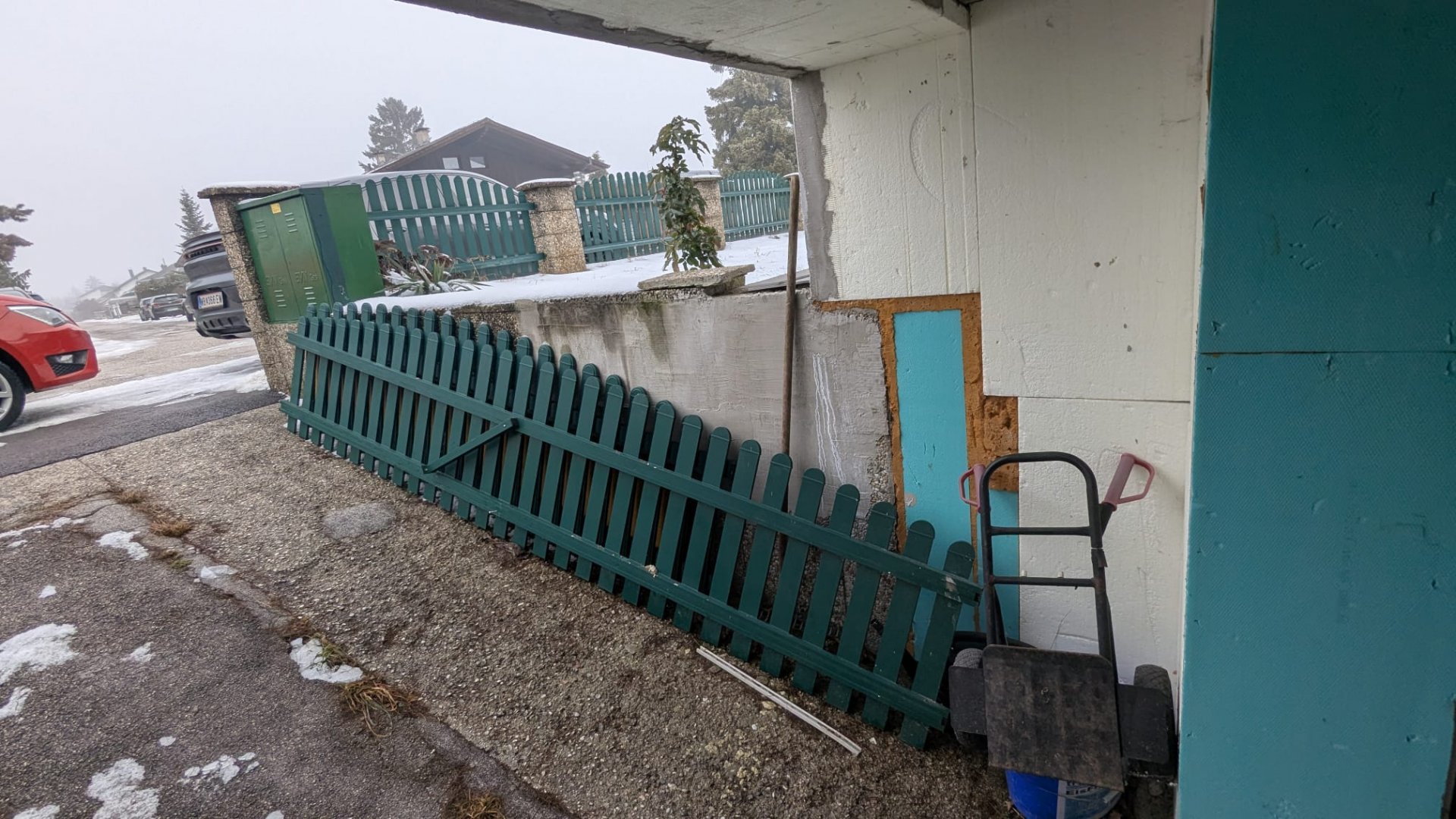

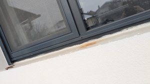

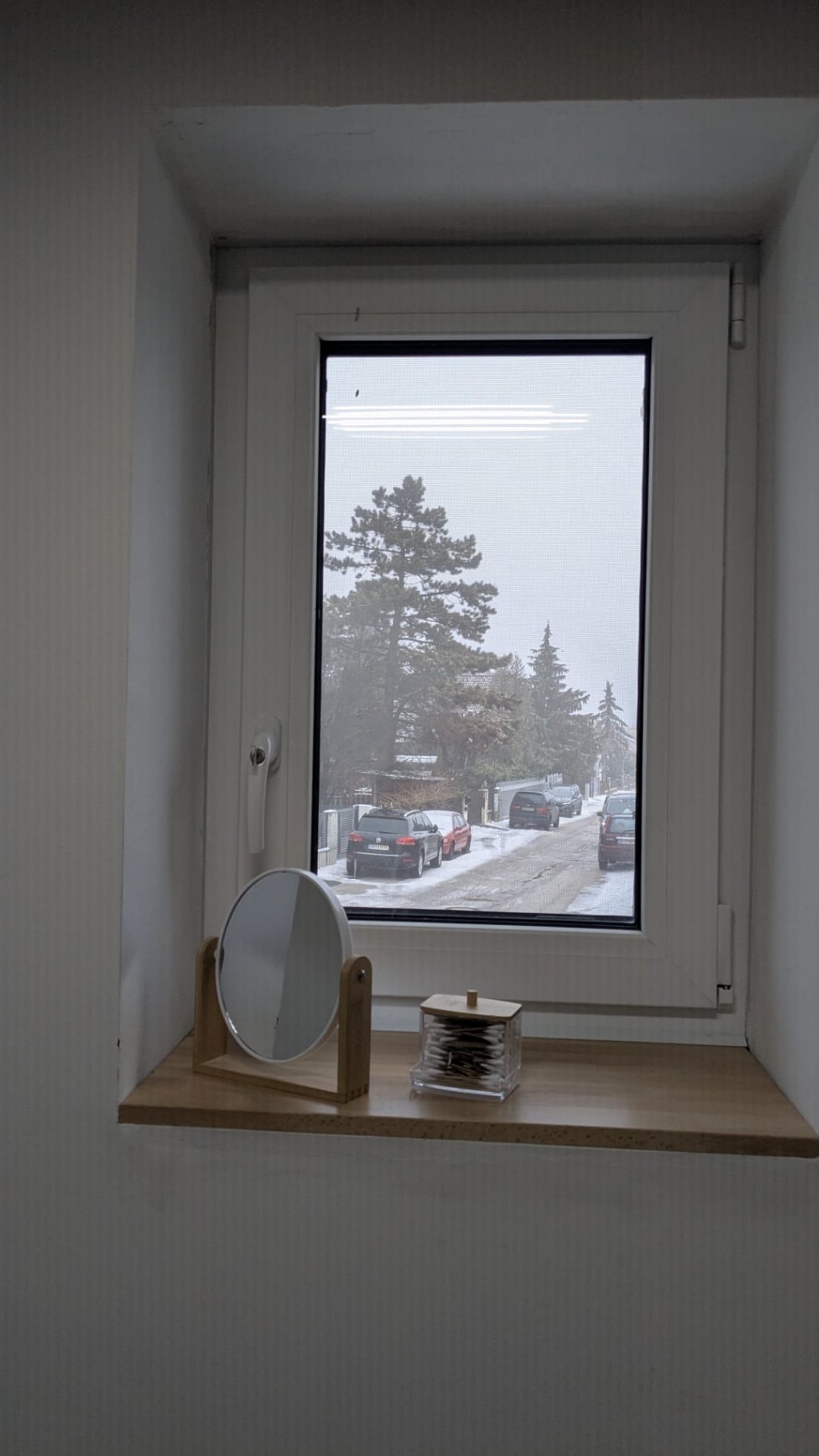

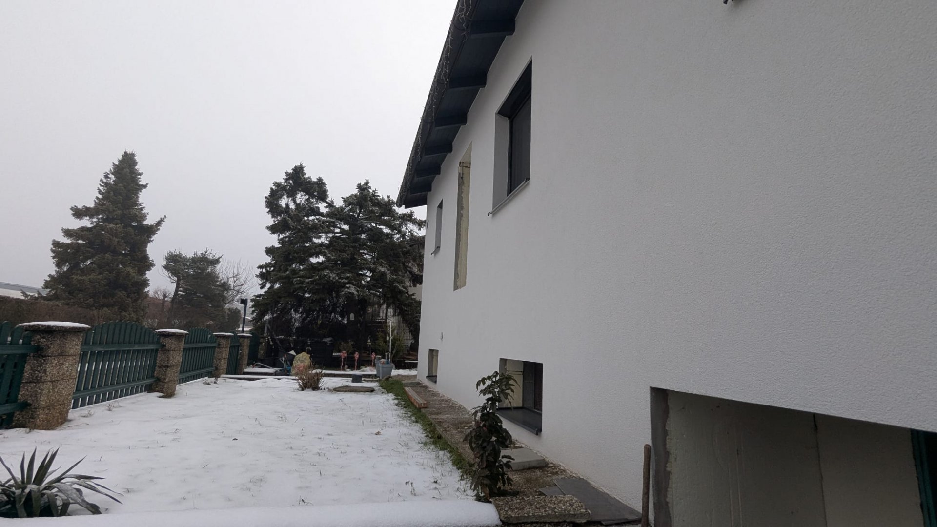

    Liebe Leute, ich bin neu hier - ich überlege ein Haus zu kaufen und habe nun eines besichtigt, welches mir innen ganz gut gefällt, aber außen habe ich bedenken. Ich hoffe auf Hilfe für einen Laien. Angeblich wurden vor einem Jahr einige der Fenster getauscht, jedoch fehlt die Fertigstellung. Ich weiß nicht wann die Person den Wärmeschutz gemacht hat, aber dieser ist auch nicht verputzt. Ist der Wärmeschutz/die Bausubstanz im A? Wie lange darf sowas offen sein? Innen sieht alles trocken aus und riecht auch nicht muffig, also bis auf die persönlichen Pfuscharbeiten wie schlecht verlegter Boden etc. Wasserflecken habe ich keine gesehen, die Person wohnt noch dort. Ich habe auf das Styropor und den PU Schaum bei der Straße draufgedrückt, hat sich nicht weich oder bröselig angefühlt. Ich habe noch einige andere Fotos, konnte aber nicht mehr hochladen. Preis sind 400.000€. Akzeptieren, Preis drücken oder lieber Finger weg?

    1.527

    Ich schätze es sind 20 - 24 cm WDVS verbaut, warum auch immer nicht fertiggestellt.
    Vermutlich Zeitmangel, die Details dauern und das Gerüst wurde woanders gebraucht, Fensterbänke waren nicht vor Ort (oder im Haus und die Putzer hatten keinen Zugriff)
    Ziel der Sanierung könnte ein EH 40 gewesen sein bei dieser Dämmstärke, mindestens EH 55.
    Die Fenster sind energetisch sehr gut positioniert und recht neu.
    Der Hochkeller ist bis OK Boden gedämmt.
    Wenn die Fassade vernünftig fertig gedämmt wird ist sie Stand der Technik, sehr gut.
    U Wert aus dem Feierabend geschätzt 0,14 - 0,16.
    Das Dach könnte neu sein, ist ein wichtiger Punkt. Wenn ja, dann mit mindestens 24 cm Dämmung, eher mehr.
    Kellerdeckendämmung (wenn vorhanden gut, wenn nicht leicht nachrüstbar, keine Info vorhanden)
    PV Anlage (wenn vorhanden gut, wenn nicht nachrüstbar, keine Info vorhanden, 10k€)
    Zumindest rechnerisch und theoretisch EH 40 / EH 55.
    Sofern ein Planer mit dabei war.
    Wenn nur Fenster und WDVS gemacht wurden schreib ich natürlich quatsch.
    Was macht die Bude warm?
    Ob der Kaufpreis gerechtfertigt ist und wie viel Kosten noch anfallen ist anhand der Datenlage nicht einzuschätzen.
    Für die Laibungen und den Außenputz fertigstellenkommt man denke ich mit 10k€ recht weit.
    Die Leitungen der Solaranlagen kosten wohl noch extra.
    Das wäre meine erste Antwort wenn Du als Kunde nur mit diesen Infos zu mir kommen würdest.
