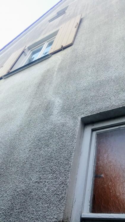

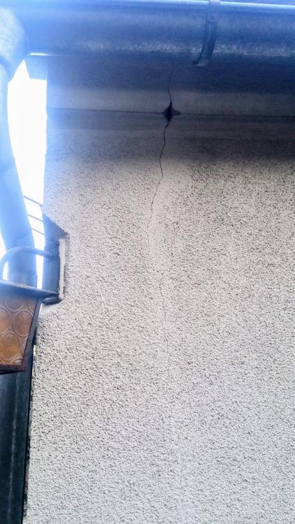

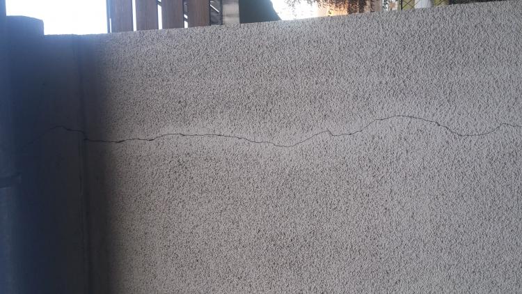

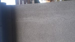

    ich habe mir diese Woche ein Haus zum Kauf angeschaut.
    Was mich etwas erschrocken hat, waren risse an fast jeder der vier Außenwänden, manche davon hat man auch von Innen erkannt.

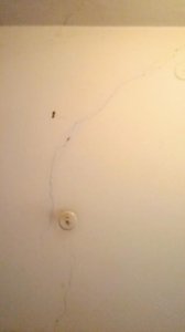

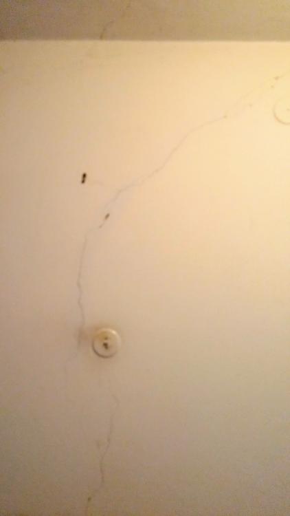

    Einen der Innenwände hat auch viele Risse (siehe letztes Foto).
    Ich Fotos von den 3 größten gemacht.

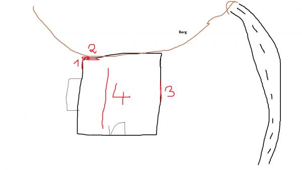

    Das Haus steht am Hang, besser gesagt mit der Rückseite zum Berg.
    Nicht weit davon (zirka 100m) verläuft eine Bundesstraße, die dann anschließend durch einen Tunnel in diesem Berg führt.
    Am Wochenende nehme ich einen Statiker mit..
    Trotzdem wollte ich aber auch hier nach Meinungen fragen..
    Danke!

    ich würde es nicht nehmen, da die Risse vermutlich nie wieder dauerhaft zu schließen sind.
    Rein statisch ist das vielleicht kein Problem.
    Die Risse können bei den Baumassnahmen entstanden sein und seitdem ist Ruhe.
    Dann wären die Risse wohl dauerhaft entfernbar.
    Der Setzungsriss ist zwar umgangssprachlich häufiger gebraucht, als er tatsächlich vorkommt,
    aber gefühlt durch die Risse 3+4 erscheint das mir hier gegeben.
    Bei einer Setzung würde ich ein dauerhaftes schließen der Risse als nicht Aussichtsreich ansehen.
    Ich bin aber sicher nicht der tolle Rissexperte.
