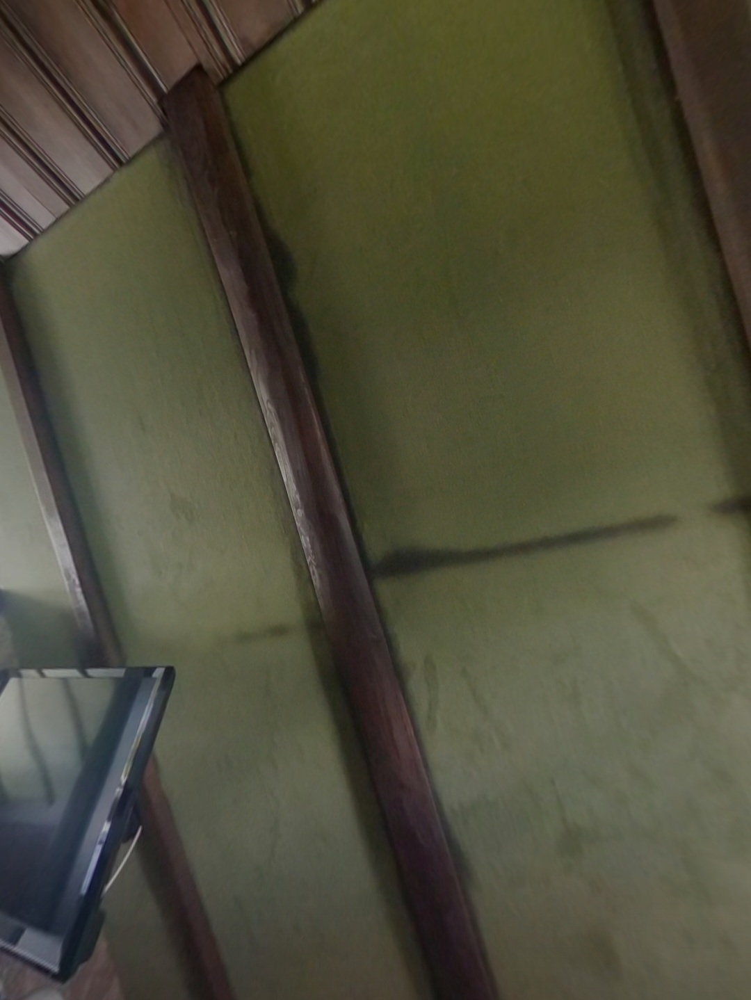

    wir als junge Familie stehen aktuell kurz vor dem Kauf (kurz vor Beauftragung Notar) eines Einfamilienhauses.
    Wir möchten ein Einfamilienhaus aus dem Baujahr 1958 erwerben. Das Haus hat ca. 110m² Wohnfläche und die Fenster wurden ca. im Laufe der letzten 15 Jahre ersetzt. Das Dach ist das erste und der Öl-NT-Heizkessel stammt aus dem Jahr 1992 mit Heizkörpern aus ca. 1970. Das Dach wurde ca. 1988 nachträglich mit irgendeiner Art Wolle gedämmt.
    Nun möchten wir folgendes sanieren:
    - Elektrik ca.20000€
    - Wasserleitungen ca. 10000€
    - 1 kleines Bad und 2 WC's ca. 10000€
    - Innenausbau und Abbrucharbeiten (3 Innentüren, 3 Trockenbauwände) mit Eigenleistung ca. 10000€
    - Zusätzlich legen wir 30000€ unseres Eigenkapitals zurück, um ca. In den nächsten 5 Jahren die Heizung auszutauschen.

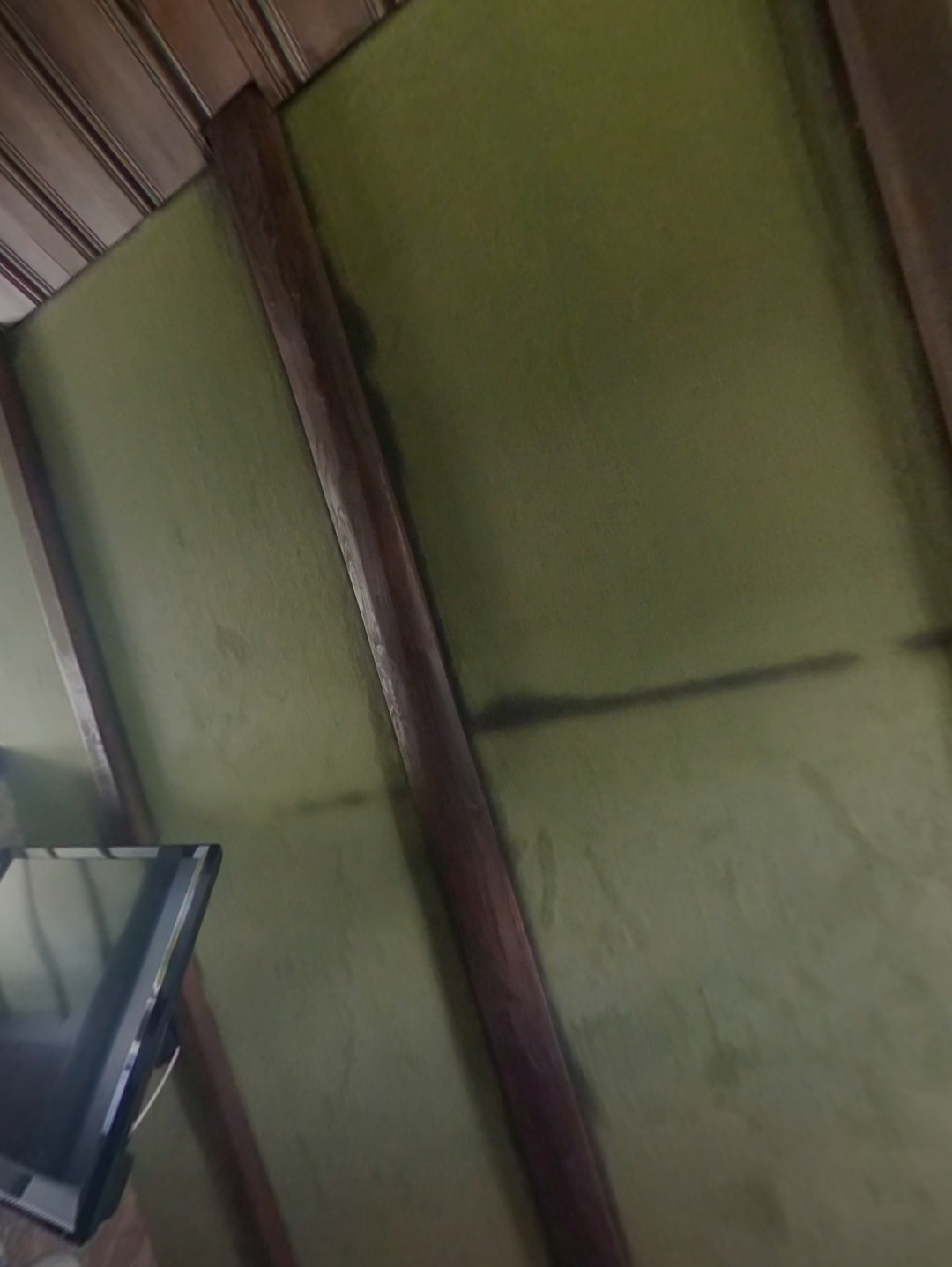

    - Für eine Dachsanierung reicht unser Budget aktuell leider nicht aus. Es ist das erste Dach und die Balken scheinen in Ordnung auszusehen und es ist laut Eigentümer dicht. In ca. 5-10 Jahren haben wir evtl. genug Rücklagen, um das Dach zu sanieren. Allerdings sind entlang der Sparren und auch an bestimmten Stellen (vermutlich an Stoßstellen der Dämmung oder ähnlichem) dunklere Flecken an der "Teppichverkleidung" zu sehen. Am Dachaufbau scheint es keine Unterspannbahn zu geben. Dachaufbau vermutlich: Ziegel, Dämmung, Pressspahnplatten, Teppich. Mein Feuchtigkeitsmessgerät hat ca. 20% an den Stellen angezeigt. Das ausgebaute Dach ist unbeheizt und ohne Tür über eine Treppe offen erreichbar.
    Meine Fragen:
    1. Meint ihr, es ist in Ordnung das Dach noch weiter so zu belassen und erst in 5-10 Jahren zu sanieren? Oder ist das ein sehr riskantes Manöver? Foto habe ich angehängt.
    2. Meint ihr, meine geplanten Sanierungskosten sind realistisch?

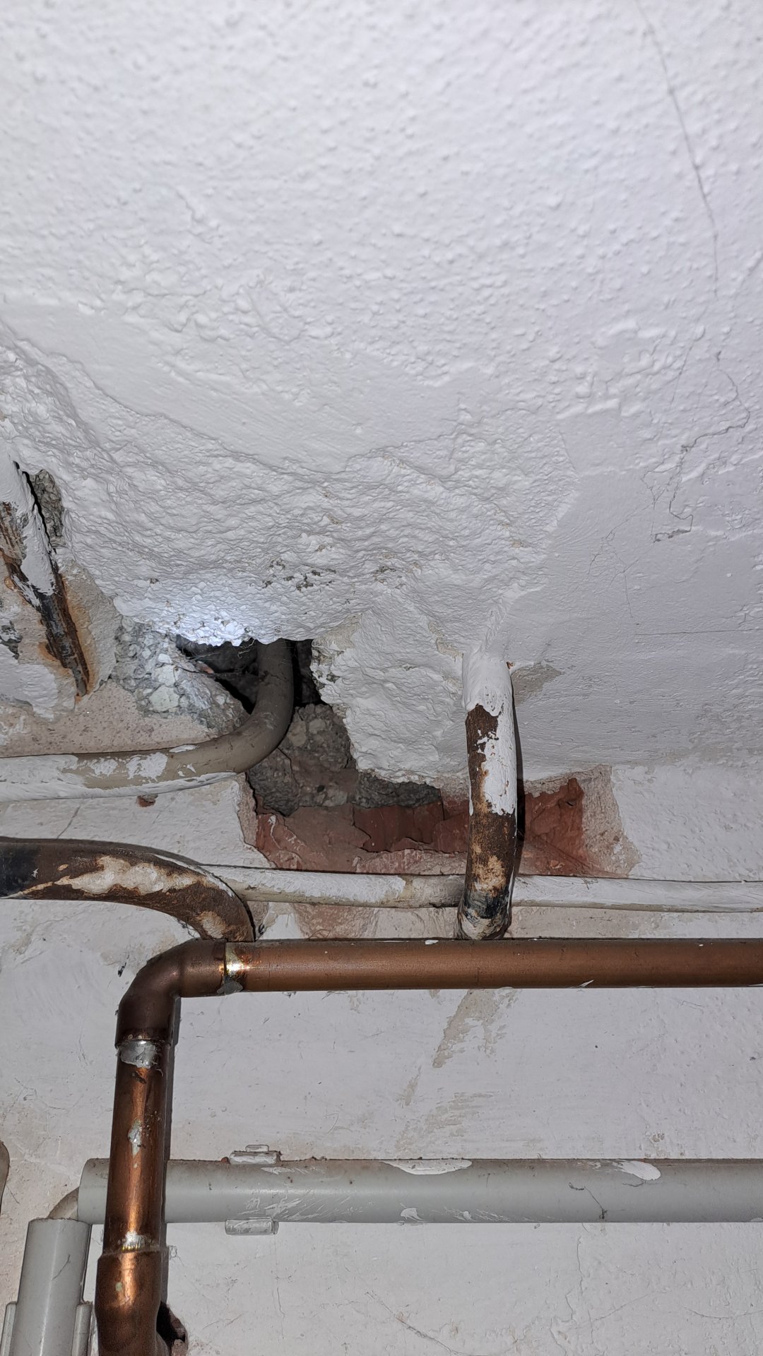

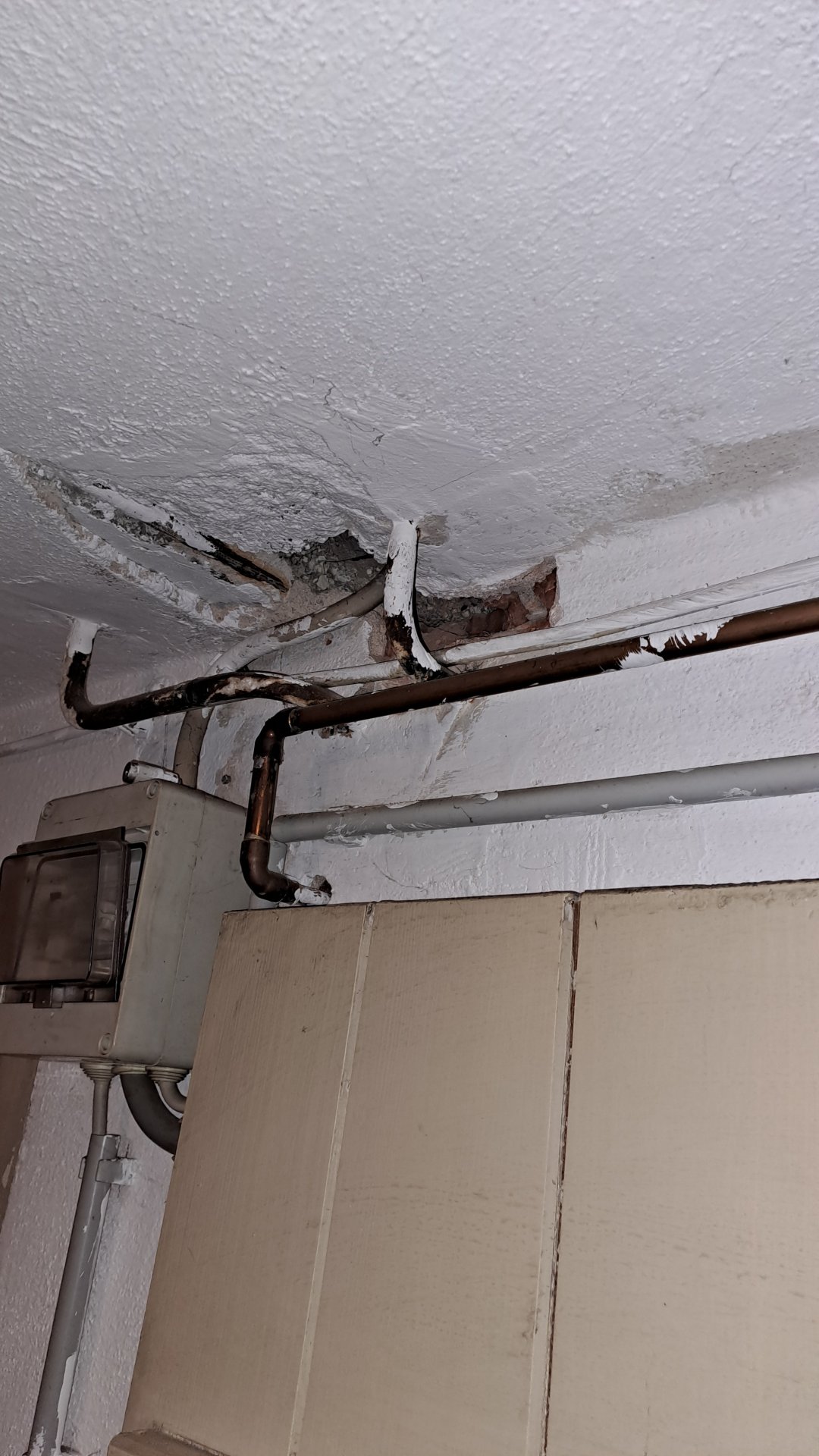

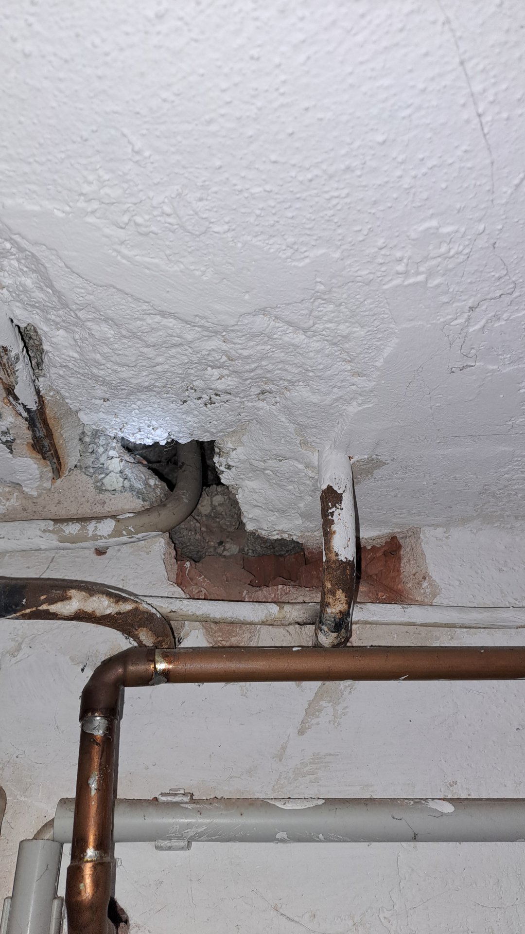

    3. Desweiteren ist mir an der Kellerdecke aufgefallen, dass an einer Stelle wohl ein Loch für Leitungen gemacht wurde, bei welchem evtl. Bewehrung zum Vorschein kam. Diese Bewehrung muss vermutlich wieder verschlossen werden. Meint ihr, das ist ein massieren Problem oder eher <2000€?

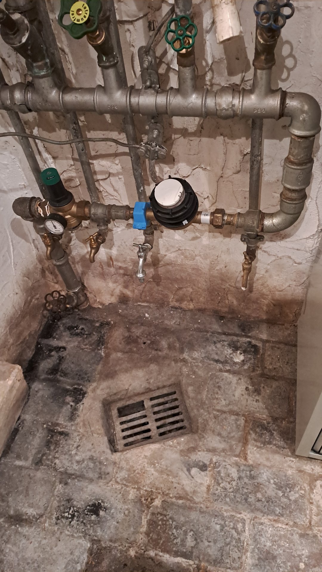

    4. An einem der Abwasserabflüsse (Neben welchem ebenfalls der Wasseranschluss des Hauses zu sein scheint, scheint der Boden feucht zu sein (>50%). Sieht das nach einem Problem aus, oder wurde hier evtl einfach Wasser aus der Leitung laufen gelassen?
    Falls jemand zu einem oder mehreren Punkten eine Meinung hat und diese teilen möchte, wäre ich sehr Dankbar.

  2. #2 chris84, 02.11.2025
    chris84
    chris84
    15.08.2023
    2.135
    1.259
    Wo soll das Geld herkommen, wenn das Budget aktuell nicht reicht?
    Plane jetzt finanziell für 25 Jahre! Was du jetzt von der Bank bekommst, und in den nächsten 20-25 Jahren abbezahlt kannst, ist dein Budget für alles! Und da gehört das Dach dazu, und ggf. auch eine Erneuerung der Gebäudeerschließung (wie sehen die Abwasserrohre außerhalb des Gebäudes aus?)

  4. #4 Hark, 02.11.2025
    Hark
    Hark
    19.04.2010
    560
    373
    Dachdecker
    Schleswig Holstein
    Hat sich das (nunmehr seit 67Jahren quasi unsanierte) Haus mal jemand angesehen, der kein absoluter Laie ist? Anhand deiner Fragen nehme ich an, die Antwort ist negativ.
    Ich würde sehr dringend dazu raten, vor der vermutlich größten Investition deines Lebens ein paar hundert Euro in jemanden zu invenstieren, der sich auskennt.
    Die Kombination aus "ich kaufe eine Ruine" und "ich habe kein Geld und keine Ahnung" sind ansonsten sehr gute Vorraussetzungen, um sich den Rest seines Lebens sowohl finanziell aus auch persönlich komplett zu ruinieren.

  5. #5 driver55, 02.11.2025
    driver55
    driver55
    22.02.2008
    7.037
    1.898
    Pforzheim
    Mach nen ordentlichen Sanierungsplan mit allen Arbeiten und Kosten!
    In 5 Jahren willst du nicht noch einmal damit anfangen.

  6. #6 Kriminelle, 02.11.2025
    Kriminelle
    Kriminelle
    16.05.2013
    4.119
    2.414
    Raumgefühl ist eine Berufung
    Was ist mit Aussendämmung und Fenster?
    Ich bin auch skeptisch. In 5 Jahren willst Du doch den Estrich nicht aufreißen um Heizschleifen zu verlegen. Wieder erneuter Baustaub und Eingriff in die Substanz. 150000€ sollte man mindestens einplanen. Zur Not die Bäder selbst in EL. Keine Ahnung. Ich würde auch mal jemanden durchschicken mit Fachkenntnis in Sanierung.
