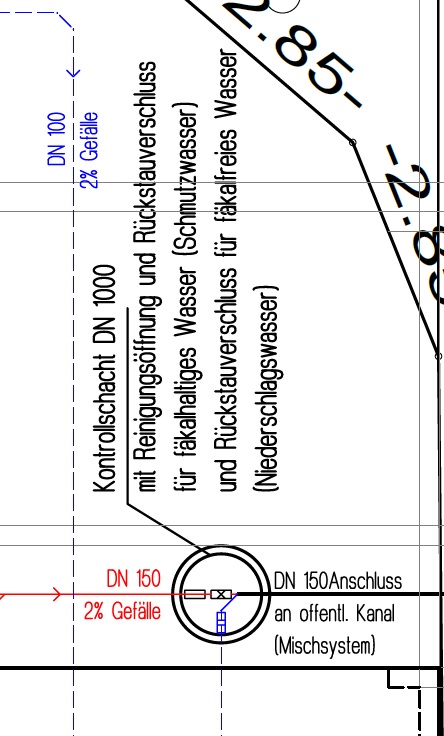

    Hallo!
    Laut unserer Baufirma gibt es eine neue Richtlinie was die Rückstausicherung von Hauskontrollschächte angeht.
    Angeblich müssen diese nun elektronisch sein?? Angebot hierfür 1.100,00 € nur für die Rückstausicherung!!! Sonst würde die Versicherung im Schadensfall nicht bezahlen.
    Vor 5 Jahren hat meine Schwester gebaut. Die haben lediglich eine normale Rückstausicherung einbauen müssen.
    Ist hier etwas dran?
    Vielen Dank im Voraus.
    Grüße Dieter

    Mir ist die Rückstauebene nicht bekannt. Bekomme ich diese von der Gemeinde? Von der Gemeinde ist lediglich gefordert das jeder Grundstückbesitzer sich selbstständig um den Rückstau kümmern muss.
    Im Internet habe ich gelesen das die Rückstauebene in der Regel OK Straße ist.
    Im EG ist lediglich ein WC vorhanden. Ablauf WC ca. 50cm über Straßenoberkannte und Kanaldeckel in der Straße.
    Im Hauskontrollschacht ist geplant
    1 x Einlauf Abwasser aus dem Haus mit Rückstauklappe im Schacht
    1 x Einlauf Regenwasser von der Zisterne kommend mit Rückstauklappe
    1 x Ablauf an den Mischwasserkanal
    Grüße Dieter

    Alles oberhalb der Rückstauebene braucht/darf nicht gegen Rückstau gesichert werden. Rückstauebene ist tatsächlich meist Straßenoberkante + ~20cm. Alles was drüber liegt braucht nicht gesichert werden. Da du nichts hast, was drunter liegt, brauchst du wahrscheinlich GAR KEINE Rückstausicherung.
    Das wird dir aber derjenige genau sagen, der die Entwässerungsplanung macht und den Entwässerungsantrag ausarbeitet.

    Alles klar! Komischerweise hat der Architekt in unserer Eingabeplanung folgendes geplant: (Eventuell auch unwissend)
    Parallel werde ich am Montag mit der Gemeinde sprechen.
    Vielen Dank!

    in der regel haben gemeinden eine instituion, die sich um den kanal kümmert. das örtliche bauamt weiß das oft nicht. frag dich dorthin durch und du wirst klarheit bekommen.
    eine rückstausicherung für alles in einem schacht ist auf jeden fall falsch.
    jetzt war dein beitrag schneller.
    ich halte dies aber für falsch.
    mal abgesehen, daß ich einen schacht mit offenem gerinne wählen würde, durch den sich dann die reinigungsöffnung erledigt, ist dan der rückstauverschluß für fäkalienfreies wasser ebenfalls sinnfrei, weil ein rückstau aus einem mischkanal dort fäkalien enthalten kann.

    Diese sogenannte "Planung" ist definitv falsch. Da will ich den Rest gleich mal gar nicht sehen.
