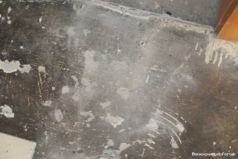

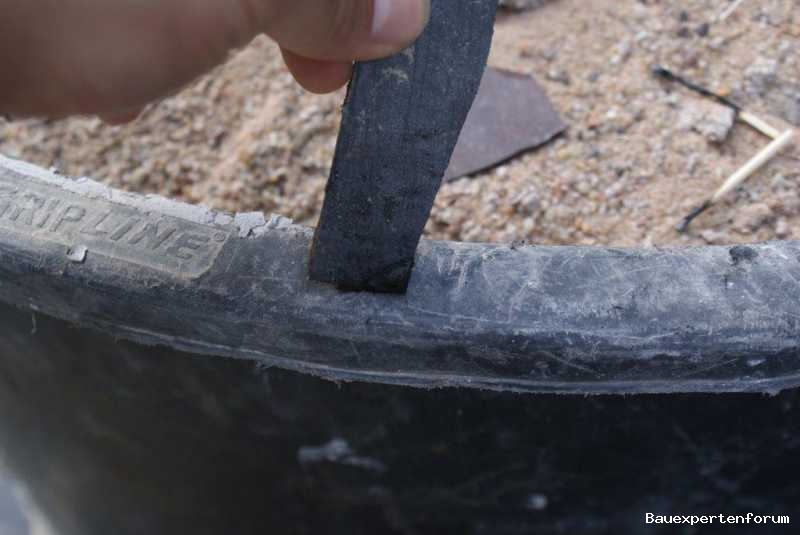

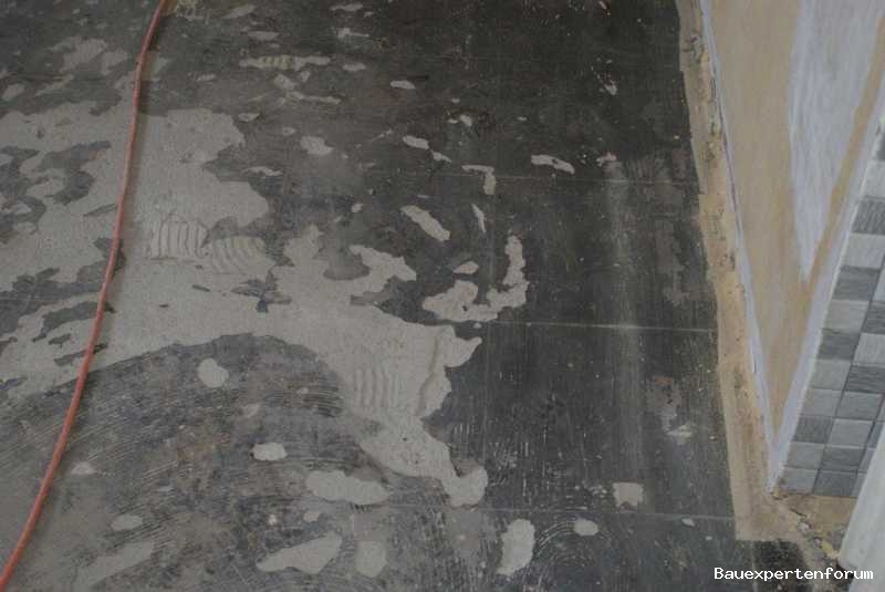

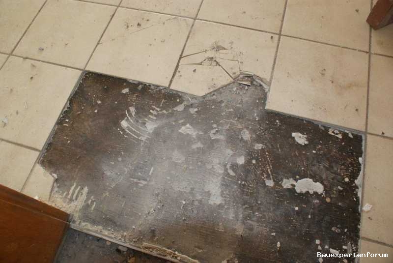

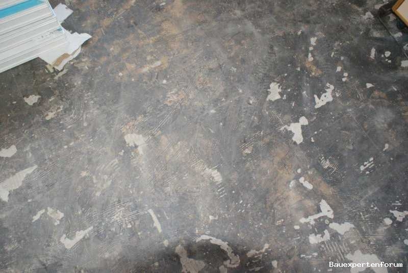

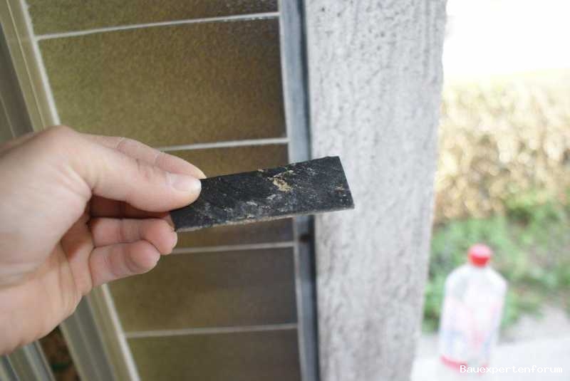

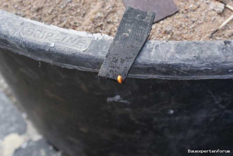

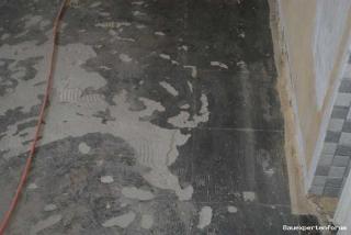

    Hallo liebe Forumsmitglieder,
    bräuchte dringend euren Rat in folgender Sache . Wir renovieren gerade das Haus der Schwägerin und da ist uns beim Entfernen der Bodenfließen folgenes aufgefallen :
    Unter den Fließen befindet sich schwarze Platten, die schieferschwarz sind und leicht brechen. In der Sonne sind Sie etwas glitzernd. Brennen tun sie ähnlich wie Plastik.
    Könnte das Asbesthaltig sein ???
    Vielen Dank für eure Hilfe...
    Mfg senti336[​IMG][​IMG][​IMG][​IMG][​IMG][​IMG][​IMG][​IMG]

    sollte es sich bei den erwähnten Platten um die typischen Flexplatten handeln, so wie ich es auf den Bildern sehen kann, dann ja, diese sind Asbesthaltig.
    Bei den Klebstoffen handelt es sich teilweise um PAK-haltige Klebstoffe welches aber weniger problematisch wäre wie Asbest, wobei weniger nicht Unegfährlich für Mensch und Umwelt heißt.
    Theoretisch darf man als "Privatmann" diese "Stoffe" ohne weiteres entfernen und entsorgen, wobei ein Fachbetrieb zertifikate ect. vorweisen muss und sich strikt an, ich nenne es jetzt mal "entfernungsvorschriften" zu halten hat. Wie z.B. die kontrollierte Entsorgung in fest verschließbaren Containern, Staubschläußen ect.
    Ich empfehle aber immer das "Einschalten" eines Fachbetriebes welcher die Entsorgung und Entfernung durchführen darf. Im Sinne der Gesundheit von allen beteiligten und im Sinne der Umwelt.
    Ich hoffe geholfen zu haben... Wenn hier jemand weiterführende Tipps hat gerne ergänzen...
    mfg die Fußboden"veeh" :mega_lol:
