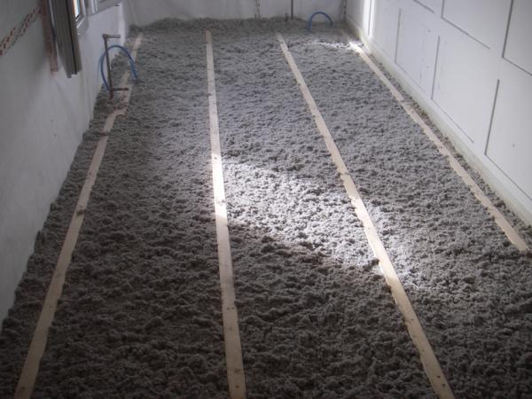

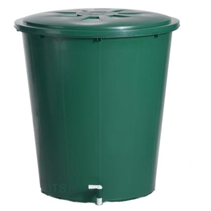

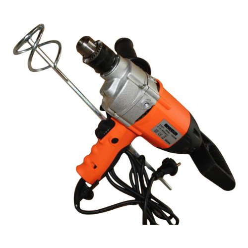

    Kellerdecke 1: zergammelte Hohldielen ersetzt, Balken gelegt, Isofloc eingebracht (geht super mittels Farbquirl und Wasserfass - hier Baumarktware Kunststoff grün), 150er Dampfbremse, mit den Wand-OSB verklebt, 24er OSB drauf, Landhausdiele geklebt

    Ach, und das Einbringen der Zellulosefaserdämmung habe ich noch nicht verstanden. Wie geht das?
