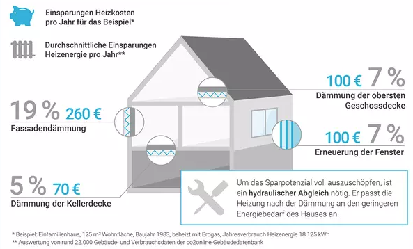

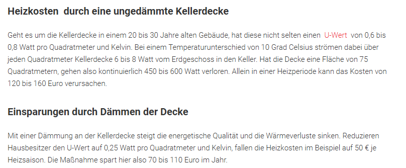

    Dann bitte belegen, warum die Dämmung unsinnig ist. Ich bin es leid, dass Du Behauptungen nach Deinem Verständnis aufstellst, aber keine sachliche Begründung liefert. DAS ist schwach, richtig schwach. Sorry. Behauptungen aufstellen kannst Du, persönlich werden und kritisieren auch. Aber leider keine Fakten liefern.
    Zumindest haben verschiedene andere Foristen meine "Behauptung" bestätigt. Damit steht es 4:0 pro Kellerdeckendämmung. Aber gut, die haben halt auch alle keine Ahnung...
    Eine Auswertung aus 2018 - nur mal so - zeigt z.B.
    oder auch so im Netz:
    Man könnte das ganze auch immer ganz fein berechnen. Aber als Faustformel gilt: Kellerdeckendämmung etwa 7-12% Heizkosteneinsparung (je nach Dämmung/Stärke).
    Wenn ich also eine Kellerdecke von 80qm mit 140mm Mineralfaser- oder Holzfaserdämmung versehe und diese Dämmung inkl. Kleber etwas über 1.000€ kostet, habe ich die Kosten ganz schnell wieder rein. Und dazu in Zukunft keine so a...kalten Füße mehr. Sind die Heizkosten im Altbau vorher bei 1.800€ (nur um mal eine Zahl einer ungedämmten, nicht zu großen Immobilie mit 150qm Wohnfläche einzuwerfen), amortisiert sich die Investition bereits nach +/- 5 Jahren.
    Wenn Du mehr wissen möchtest, rechne bitte selbst oder informiere Dich, bevor Du so einen Unsinn verzapfst und dann auch noch frech wirst. Kannst Infos, Studien und Untersuchungen überall im Netz finden. Auch auf seriösen Seiten wie der KfW oder DENA - zum Energieeinsparung und zum erhöhten Wohnkomfort.

    Naja eigentlich ist es doch recht naheliegend. Je nach Bestand hast du zum Keller einen U-Wert um die 1 oder größer.
    Wenn du jetzt sagen wir mal 80mm PIR alukaschiert nimmst, kannst du mit ca. 20€/m2 den u-wert Richtung 0,2 senken.
    100m2 x 0,2w/m2k × 15k x24h = 7,2 kWh verlust in 24h
    100m2 x 1w/m2k x 15k x 24h = 36 kwh verlust in 24h
    Jetzt hat dein Keller nicht immer 5°C, aber ubakus schlägt das so vor, also nehmen wir das einfach mal. Du kannst das auch gern selber weiter duechspiele.
    Dazu kommt, du senkst dann ja auch die Heizlast deines Gebäudes, kannst also ne kleinere Heizung (im Idealfall wohl eine WP) kaufen und dazu noch niedrigere VL Temperaturen fahren (läuft die WP effektiver)....
    Das gilt natürlich für alle andere Dämmmaßnahmen auch, aber die Kosten sind im Vergleich zur Fassade schon lächerlich und man kann es selber machen, ohne viel falsch zu machen.
