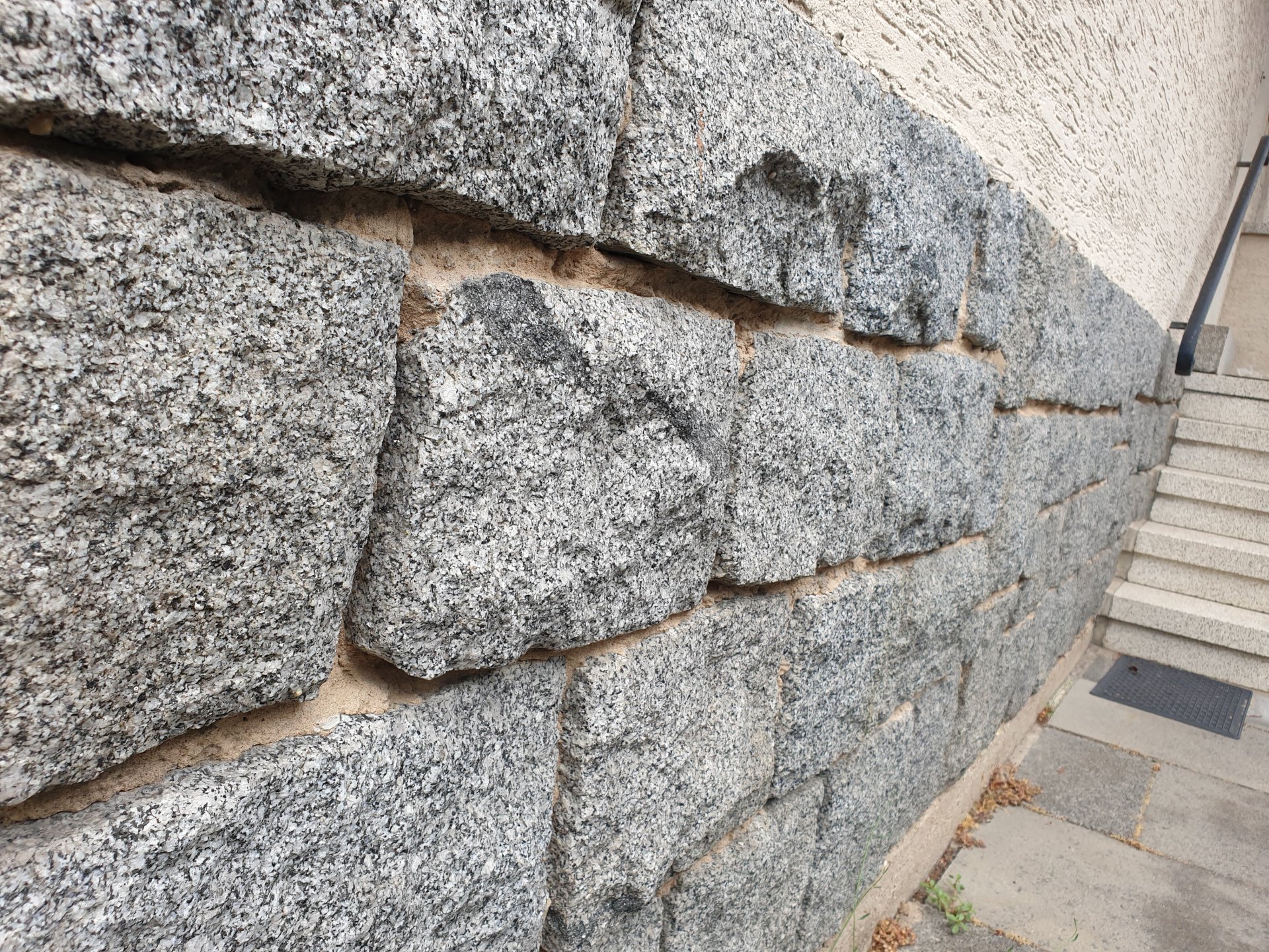

    ich habe in einigen Bereichen des Hauses einen Granit-Naturstein-Sockel. Hier müssten die Fugen neu gemacht werden (siehe Foto).
    Ich würde folgendes tun:
    1. Mit dem Hochdruckreiniger drüber gehen
    2. Loses Fugenmaterial entfernen
    Ist hier Trasszement das richtige Fugenmaterial?
    Muss ich das alte Fugenmaterial noch weiter herauskratzen?
    Muss die Fuge vorab grundiert werden? Mit was?
    Schon mal vielen Dank für die Antworten.

    Faustregel so tief wie breit auskratzen.
    Trasszementmörtel 1:4 bis 1:5 ist die richtige Wahl, Fugen vor dem füllen anfeuchten und den Fugenmörtel vor dem austrocknen schützen, dann müsste das klappen.
