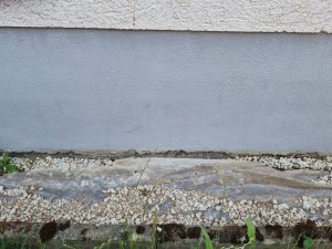

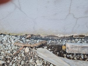

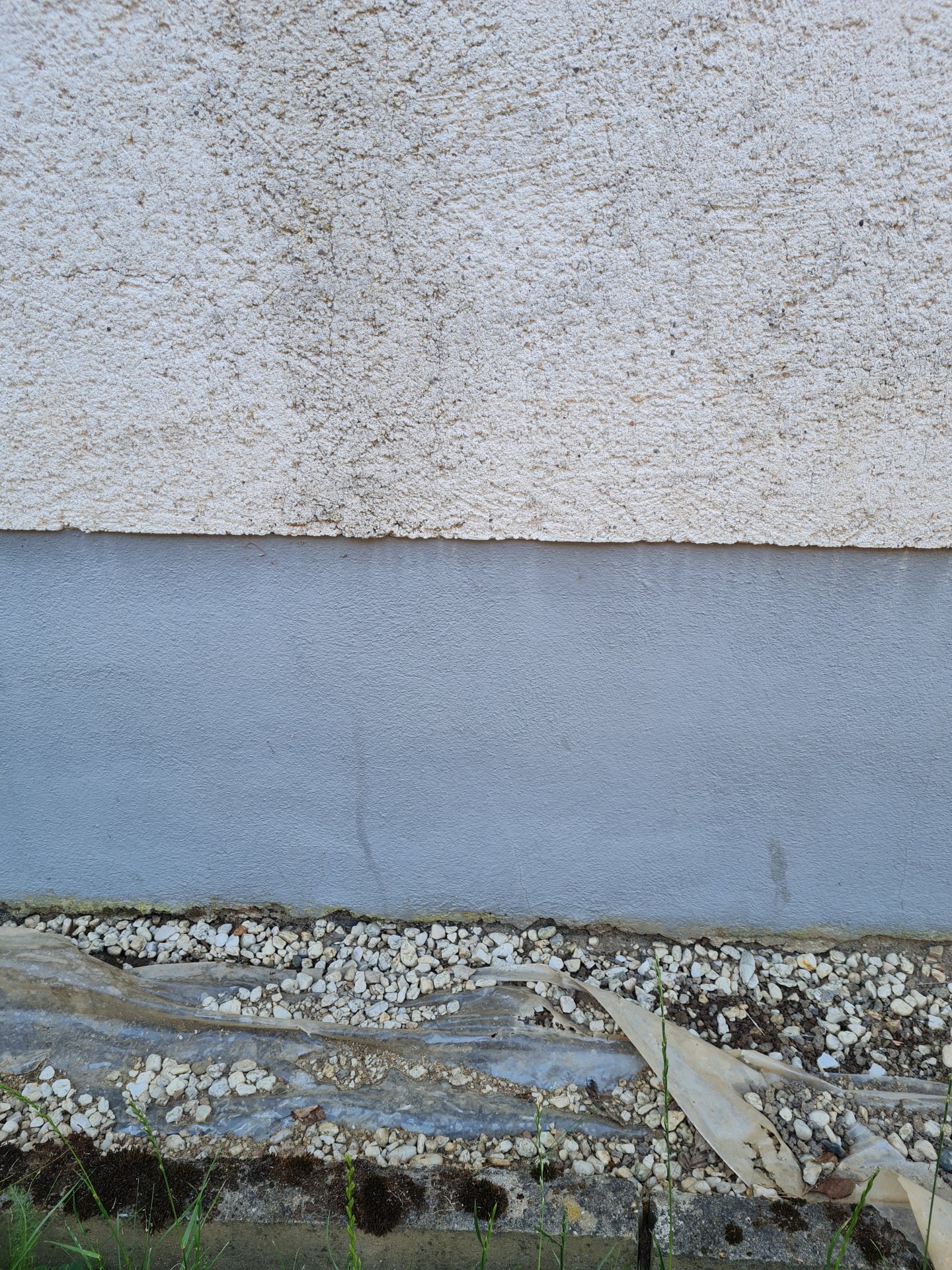

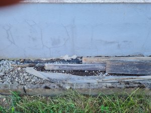

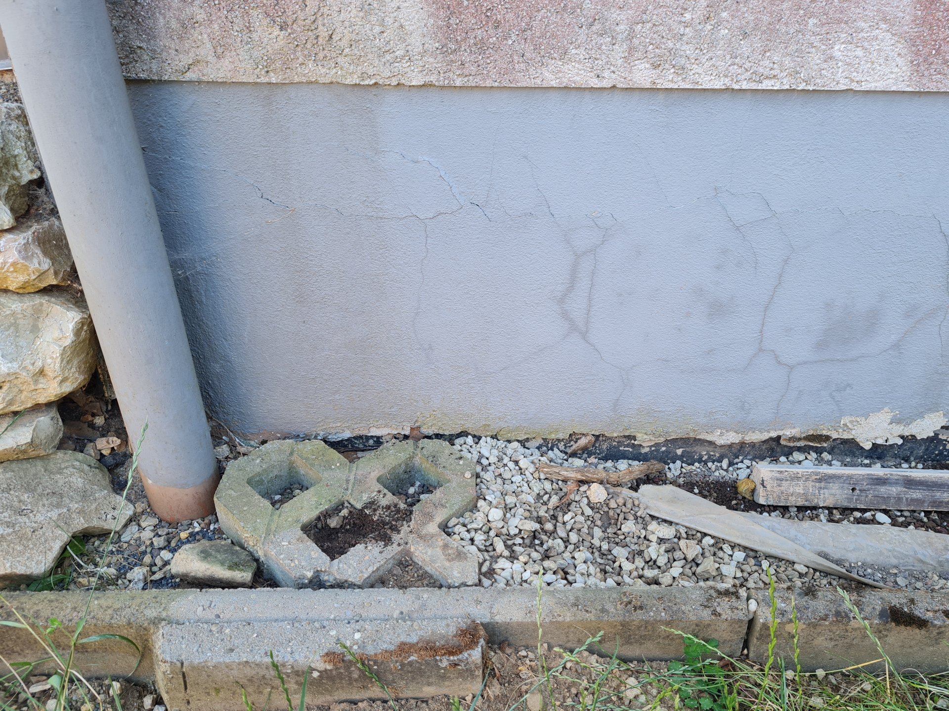

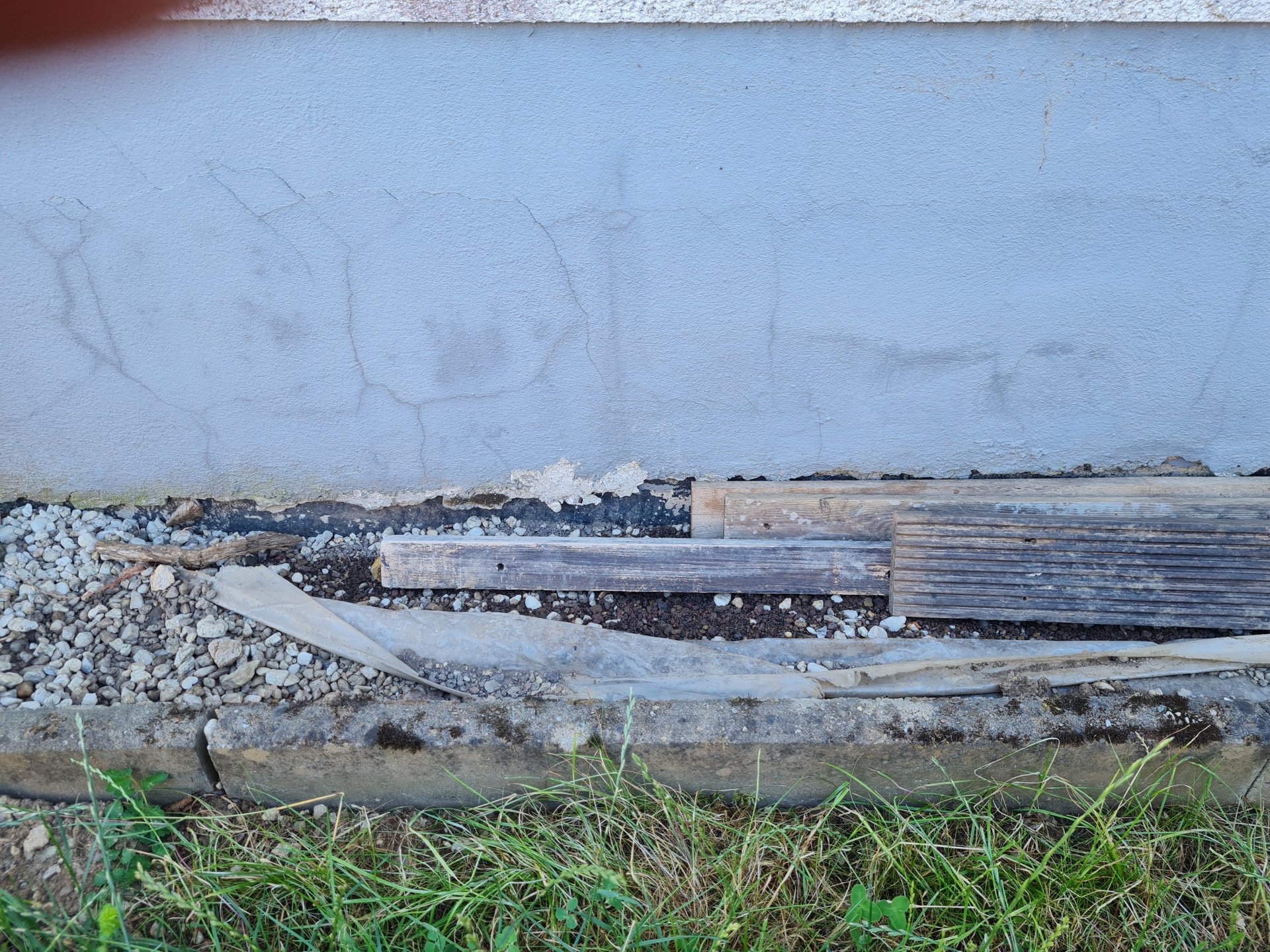

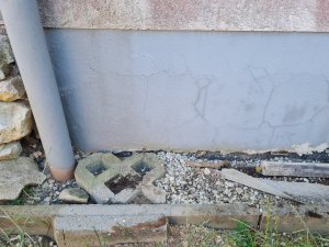

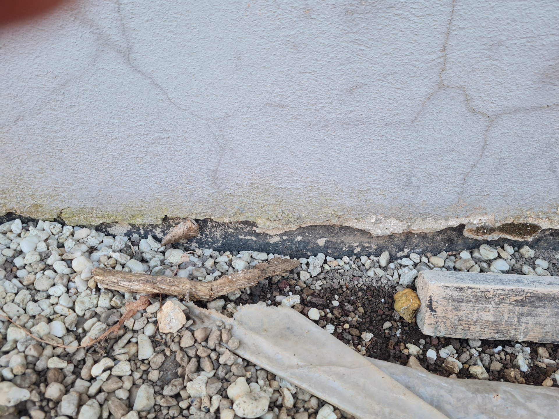

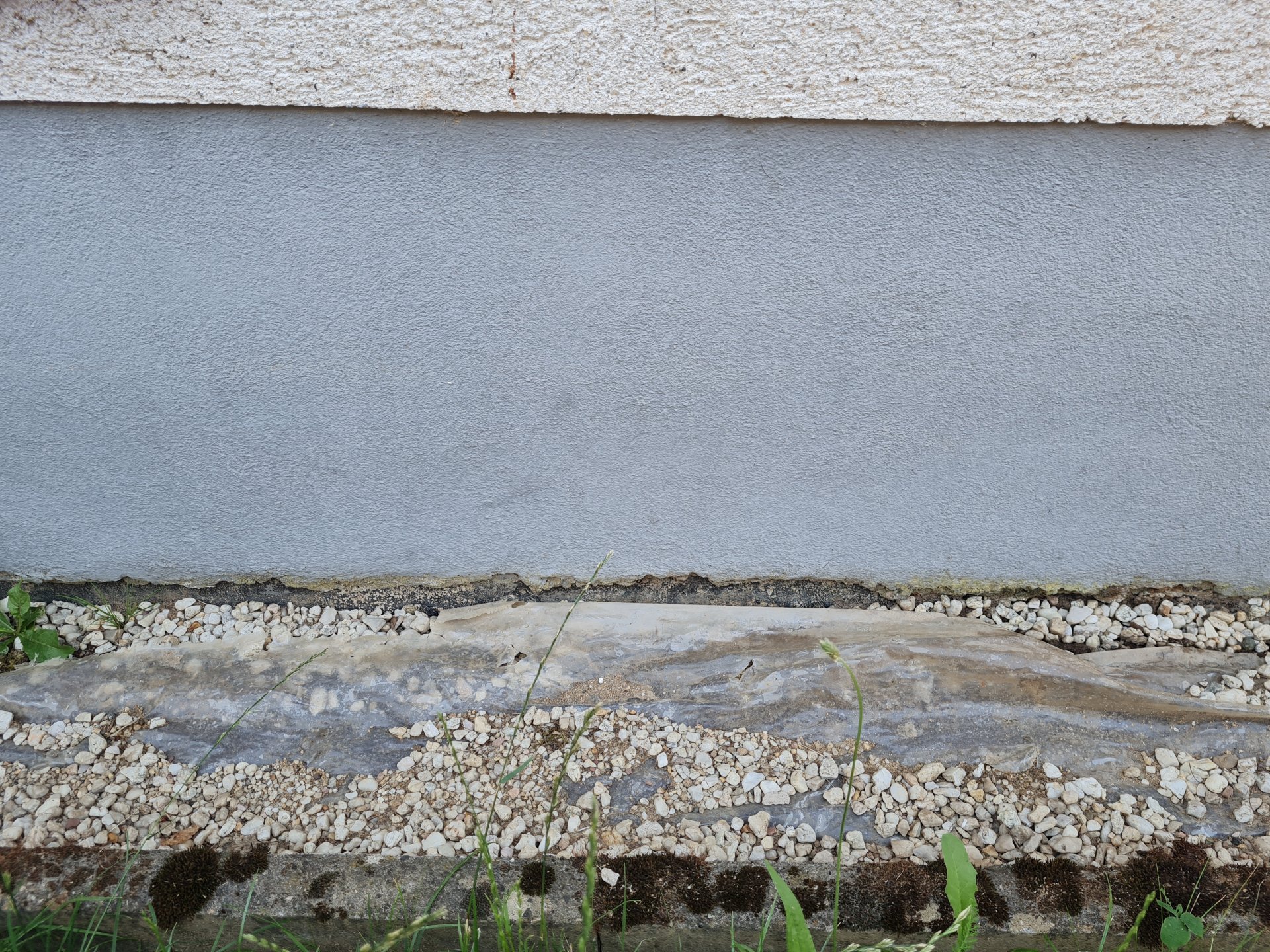

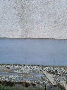

    habe mich grad angemeldet, bin neu hier. Ich möchte die erste Wand bzw. Sockel sanieren, soll später mit Naturstein verkleidet werden. Hier handelt es sich, um den nichtunterkellerten Teil. Davor ist ein Kiesstreifen.mit Plastikfolie.
    Ich glaube der Vorbesitzer hat einfach gestrichen, damit es gut aussieht.
    Was muss ich tun, um den Sockel optimal vorzubereiten? Die Risse entstehen ja durch Feuchtigkeit.
    Zuerst würde ich abgraben, wieviel? 50 cm ? Und was dann? Füge Bilder bei.

    So wie es auf den Bildern aussieht ist der Sockel nicht gedämmt.
    Falls es keine Probleme innenseitig mit Feuchtigkeit gibt dann müsste meiner Meinung nach nur der Sockelputz abgedichtet werden und weil Du es verkleiden willst dann bis 15cm über Erdreich und ca. 20cm weiter als der Putz ins Erdreich ragt.
    Willst Du die Natursteine kleben?

    Keine Dämmung, Haus ist BJ. 1990 Rechts und links befindet sich ein Regenrohr und innen habe ich genau an diesen Ecken leichte Schimmelspuren. Bei dem Naturstein haben wir uns noch nicht entschieden, ein Nachbar hat das allerdings auch schon 40 Jahre, sieht immer noch gut aus, den werde ich mal ansprechen.
    Aufgrund der Risse im Putz habe ich gedacht, müsste weiter unten anfangen. Der Vorbesitzer war ein Frickler. Der Sockel an der Vorderfront bis zur Haustür weißt auch diese Risse auf allerdings haben wir vorne eine Terrasse mit Beton und Steinen gepflastert. Auch hier habe ich Probleme mit dem Innenputz der Risse hat und hohle Stellen.

    ok das klingt dann für mich nach keiner richtige Bauwerksabdichtung. Dann schlage ich vor zunächsteinmal ein Außenabdichtung herzustellen, die bis auf die Bodenplatte geführt wird. Das geht zum Beispiel mit einer mineralischen Dichtschlämme ganz gut.
