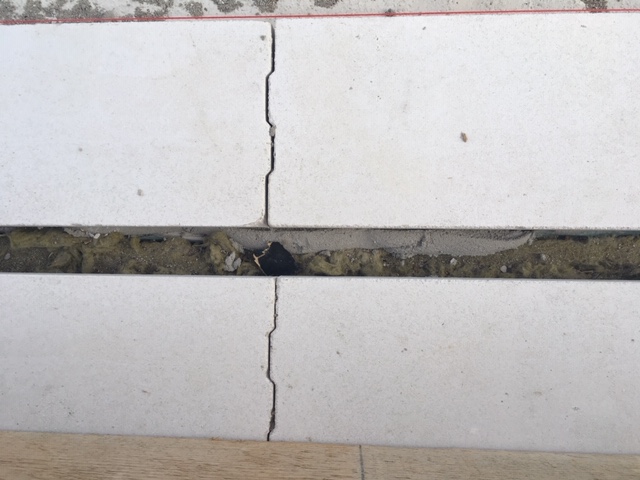

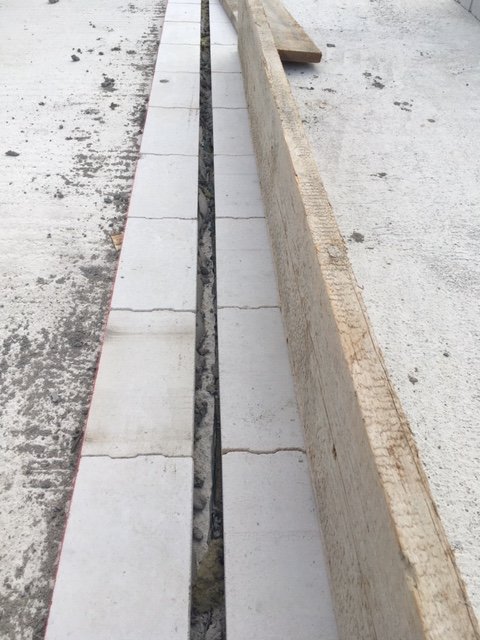

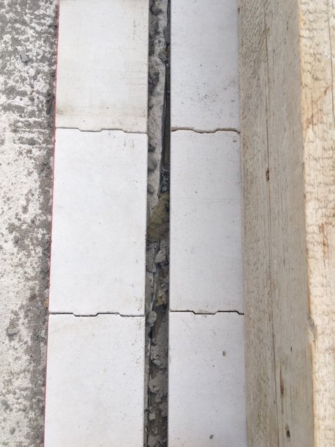

    Wir bauen ein Doppelhaus (beide Doppelhaushälften).
    Ich bin Architektin und habe das Haus geplant.
    Ich glaube, ich bin gut und erfahren in der Planung :), in Bauleitung bin ich leider nicht erfahren, deswegen würde ich sehr dankbar für eure Hilfe!

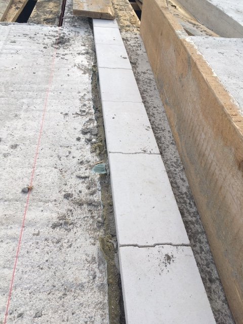

    1. Ich war heute wieder (nach meiner Urlaub) auf der Baustelle und bemerkt, dass sich die Trennfuge beim Betonieren im Bereich Bodenplatte versetzt hat. Der Rohbauer hat wahrscheinlich nicht so wie beim Betonieren der Bodenplatte zuerst ein Holzbrett in die Fuge gesteckt, sondern direkt die Minerallwolle mit Folie verwendet. Beim beidseitigen Betonieren hat sich dann die Dämmung versetzt.
    Er hat jetz schon angefangen Ausgleichschicht zu mauern, deswegen gehe ich davon aus, er wolte zuertst die schiefe Fuge nicht nachbessern.
    2. Die Trennfuge war offen, letzte Woche hat es geregnet und jetzt habe ich ca. 25 cm am Füßpunkt die Minerallwolle naß. Bodenplatte ist getrennt / Aussenliegender Fugenband.
    Ich sehe den Rohbauleiter morgen. Soll ich diese "schiefe Fuge" und naße Dämmung am Fußpunkt als Mangel darstellen?
    Danke nochmals!

    1958kos ,
    einen schönen Tag wünsche ich dir!:e_smiley_brille02:
    By the way, mittlerweile ist die Decke jetzt schon ausgeschnitten , Fuge läuft gerade, genau so wie ich geplant habe...
