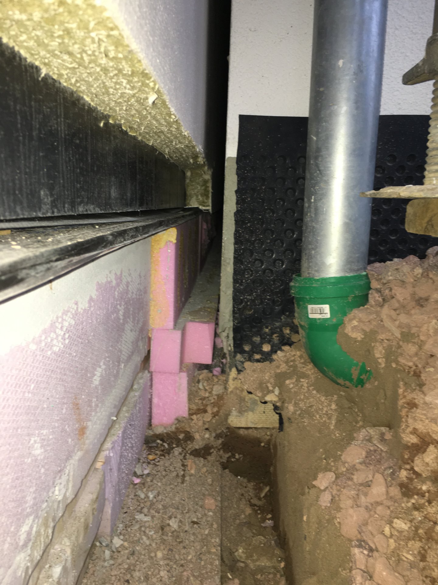

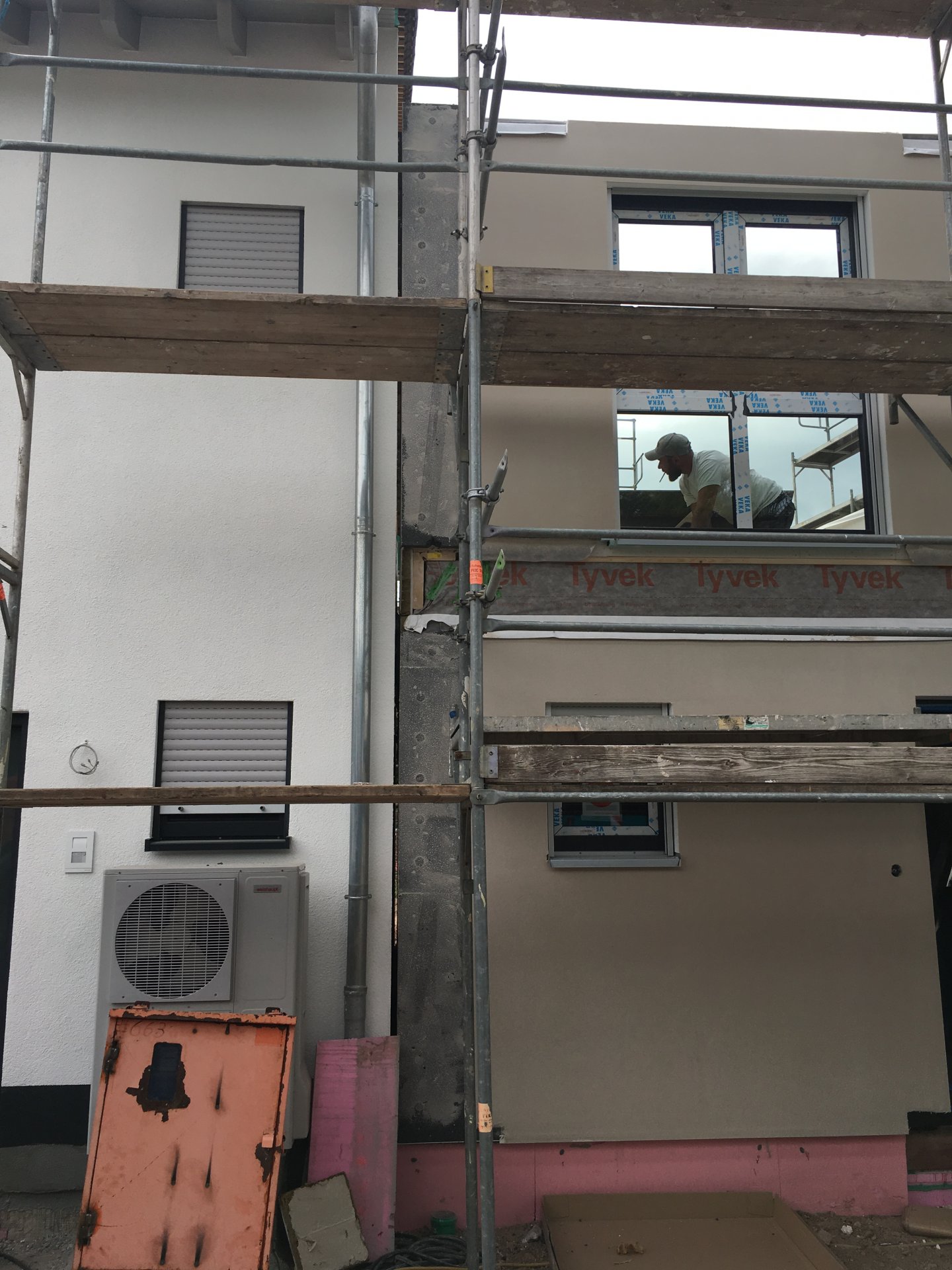

    Hallo Zusammen,
    das Nachbarhaus ist nun gestellt worden. Jetzt stellt sich final das Thema Abdichtung der Trennfuge zwischen unseren Häusern.
    Ich habe mal zwei Bilder angehängt. Wie würdet ihr es lösen?
    Wenn das Dach fertig ist, werde ich hiervon ebenfalls ein Bild posten.
    Ich wäre dankbar um gute Ratschläge.
    Vielen Dank.

    Da fällt mir nix mehr - wieso steht in der Brandwand ("selbst bei Abminderung auf Brandersatzwand" ) B1 Material und dann noch nicht mal 'gekapselt' :frust ich kenne keine LBO die sowas toleriert Fabian!

    Was heißt das konkret?

    XPS?

    Das heißt, dass die Dämmung von der Brandwand des Nachbarn nicht der Bauordnung entspricht.

    Na toll und jetzt? Was hätte stattdessen dahin gesollt? Die hatte das xps Zeug sogar bis an meine Hauswand gestellt. Daraufhin hatte ich gedrungen dass der Abstand eingehalten werden sollte. Aber wie soll ich jetzt weiter vorgehen?

    Eine nichtbrennbare Sockeldämmung natürlich, z.B. Multipor

    Für so etwas gibt es ja die Bauaufsicht, einfach mal fragen, wie die das einschätzt.

    Also m. E. Muss das dort raus, wie das jetzt nachträglich gehen soll fällt mir im Moment nicht, vorn in der Eingangsseite kann durchaus B1 Material als Perimeter sein das wird verputzt heisst aber eigentlich das die weiterführende Dämmung in A1 zu führen ist zumindest im Brandüberschlagsbereich, vllt ist ein Architekt aus dem Bundesland hier,wo sie bauen der genaueres sagen kann.

    Kommt dort das Dach vom Nachbar? Also auf das Geschoss was hat er für ein Dach? Bleibt das so, heisst das selbst Ihre Unterschlagung und Sparren sind noch zu Ertüchtigen auf 1.50 m Brandabstand.

    Schreiben Sie den Bauherren und die Errichtungsfirma an ggf den Architekten die sollen Ihnen vorlegen was Sie hinsichtlich der Ausführung geplant haben und wieso B1 im Zwischenraum ist, einfach erstmal als Bedenken diesen Parteien zu senden mit Foto und Frist setzen, Dach schauen wir wenn es gesetzt ist.

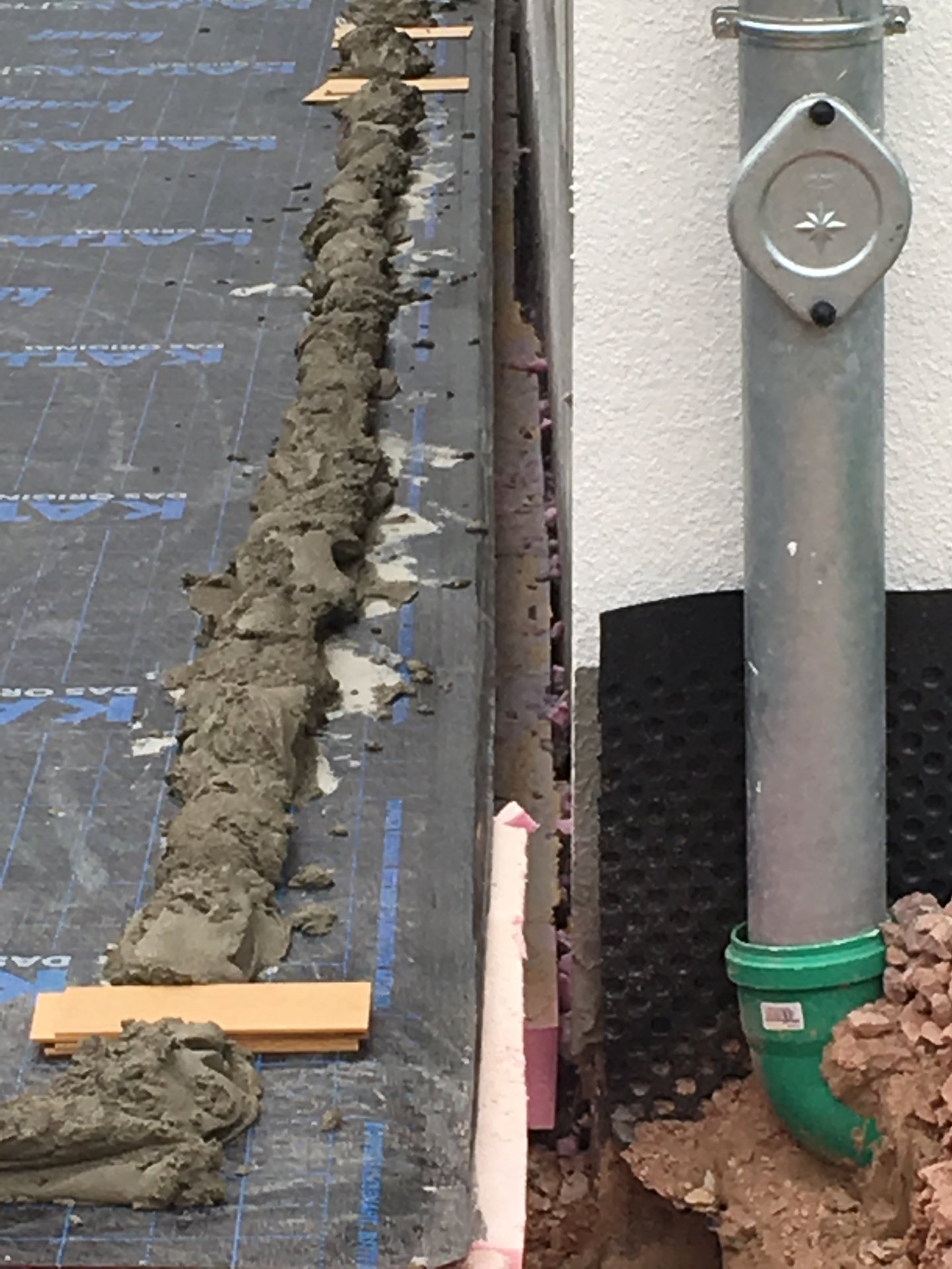

    So sah die Bodenplatte vor Aufbau aus. Da sieht man nochmal das xps Zeug.

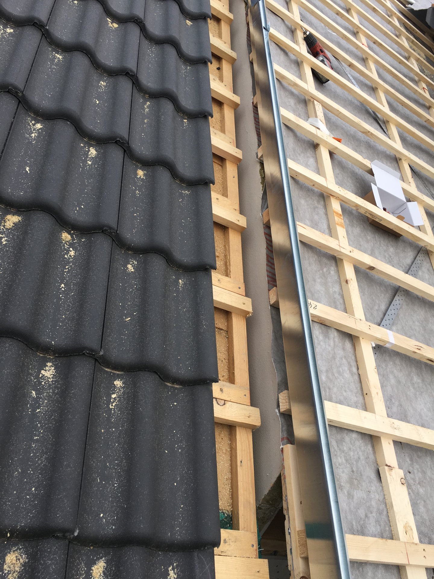

    So sieht das Dach vorne aus. Hier soll ein Blech den Übergang von Dach zu Dach schließen.
