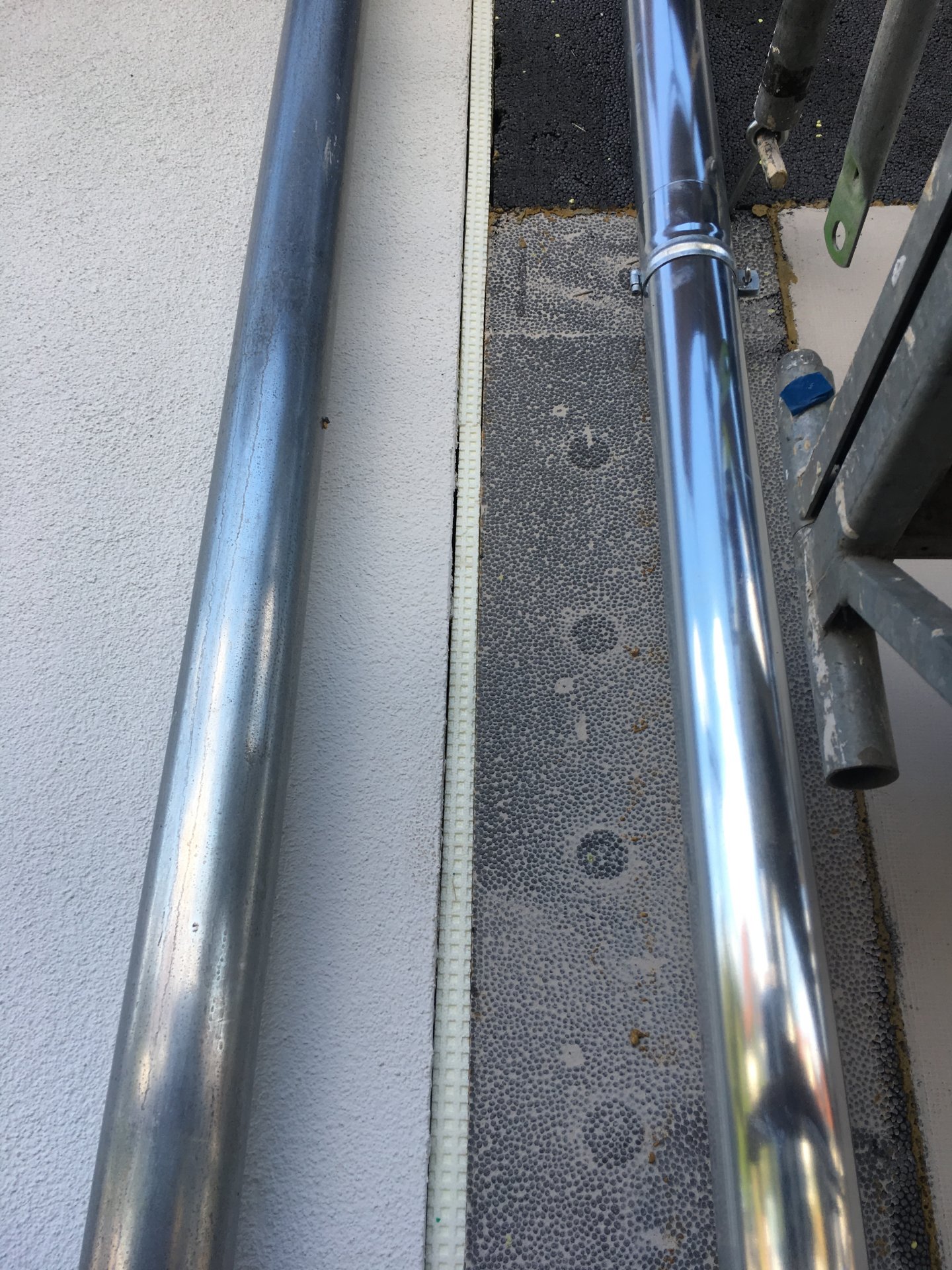

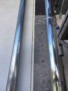

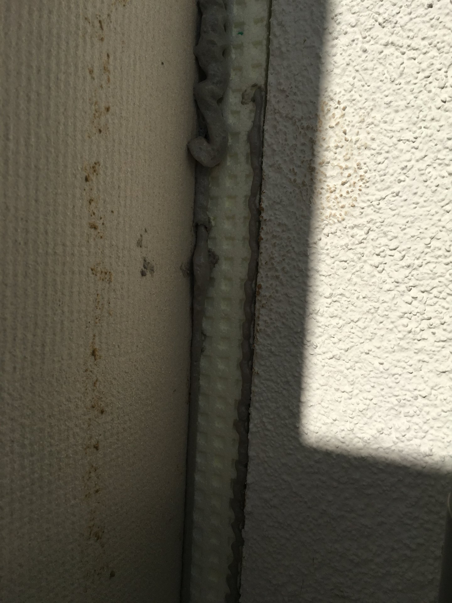

    Also, jetzt kamen vom Nachbar die Maler recht unangekündigt auf die Baustelle und haben die Lücke mit einem Styropor artigem Zeug verfüllt. Aber seht selbst. Bauherr und ich waren überrascht, da ohne Absprache. Kann man das so lassen?
  9. #69 Siweinja, 27.07.2018
    Siweinja
    Siweinja
    07.02.2018
    25
    Hier die Bilder
  10. #70 simon84, 27.07.2018
    23.381
    6.965
    Der Bauschaum wird den Brandschutzanforderungen ebenfalls nicht entsprechen.
  11. #71 Fabian Weber, 27.07.2018
    16.451
    6.569
    Das ist alles nicht richtig, weil es brennen kann.

    Zulässig unten aber nur im Sockel Bereich (Spritzhöhe) ist B1 Material bei vollständigen Putzumschluss (gekapselt) für die weiter verlaufende senkrechte Fuge, dazu gehört aber auch die 'schwarze' Dämmung am Neubau-Austausch gegen A1 gemäß Brandüberschlag/Brandriegel volle Breite A1 und Tiefe mind. 10 cm A1.
