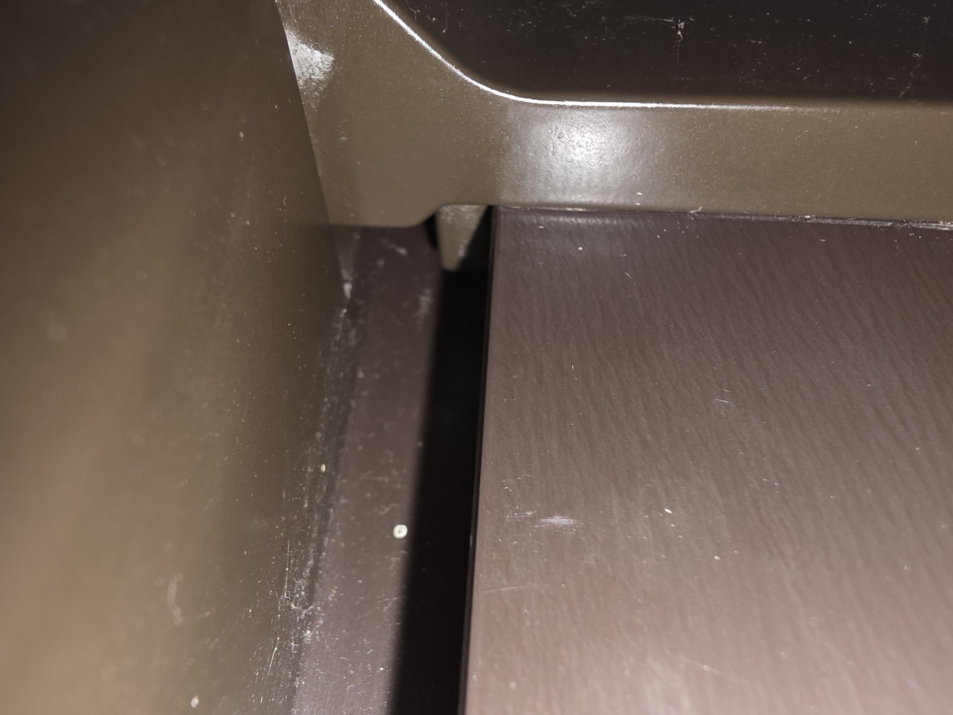

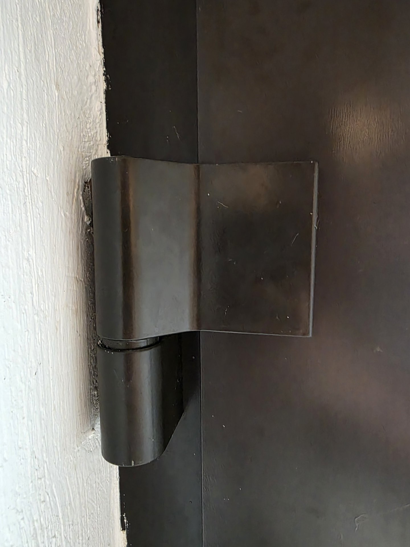

    Hallo hab eine eigentuhmswohnung gekauft und da müssen Kleinigkeiten gemacht werden wo ich null ahnung habe.
    Wie bekomme ich die abdeckplatte ab bekomme es nicht hin.

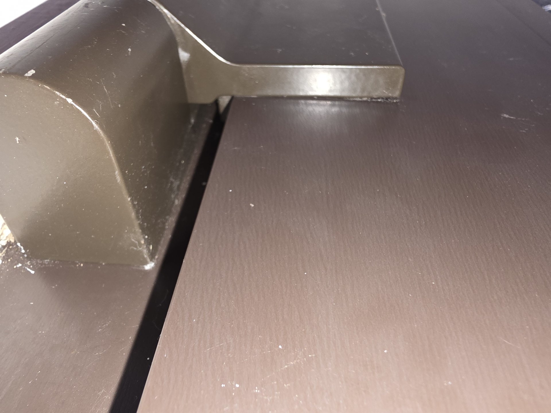

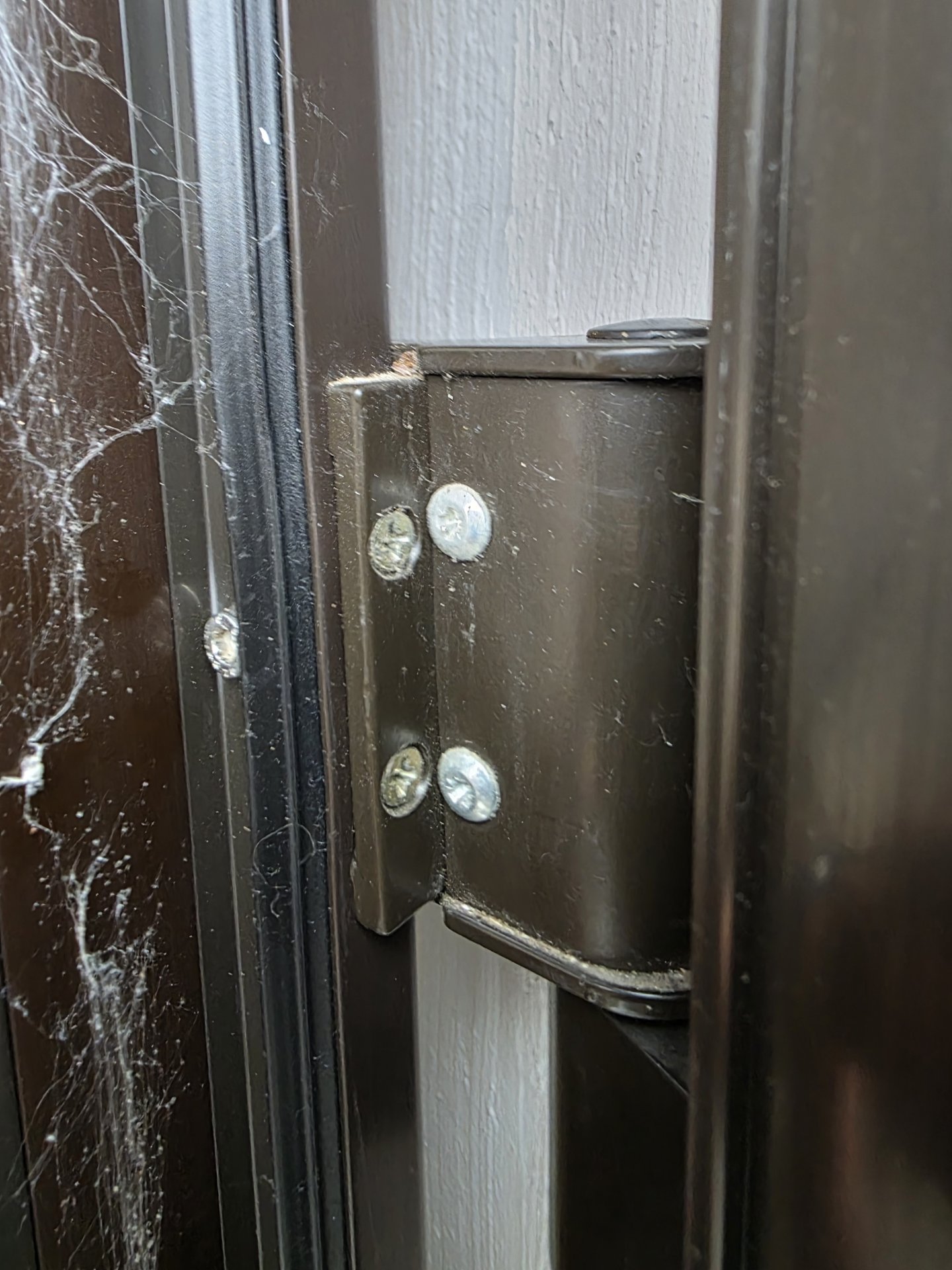

    Die Tür ist seitlioch stark verschoben so das unten rechts ne lücke ist und kalte luft reinkommt und der anpressdruck falsch ist so das der schlüssel schwer drehbar ist nur durch druck und zug. aber der rahmen hängt zu sehr nach rechts bzw die tür. das sieht man auch von aussen also keine grade linie der tür. ich hab unzählige videos angeschaut und nach rechts oder links verschoben bekommt man nur hin wenn man die abdeckplatte entfernt . Ich wollte kein fachmann holen da ich das geldsparen muzss für die eigentuihmswohnung.
    Es müssen nur kleinigkeiten gemacht werden wie die tür dann hab ioch ne 70% feuchtigkeit in der wohnung usw.

    Leider keine firmenbezeichnung auch schon geschaut. Ja ich muss die tür einstellen. Ansonsten muss ich Iwan jemanden rufen der mir alles einstellt fenster und tür

    Die Türe wird von oben bzw. von unten am Band eingestellt. D. h. du musst die runden Kappen runter machen

    Das Türband ist vom Hersteller "Dr. Hahn". Im Internet findest du Anleiteitungen zum Einstellen.
